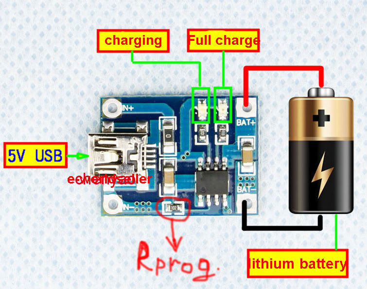

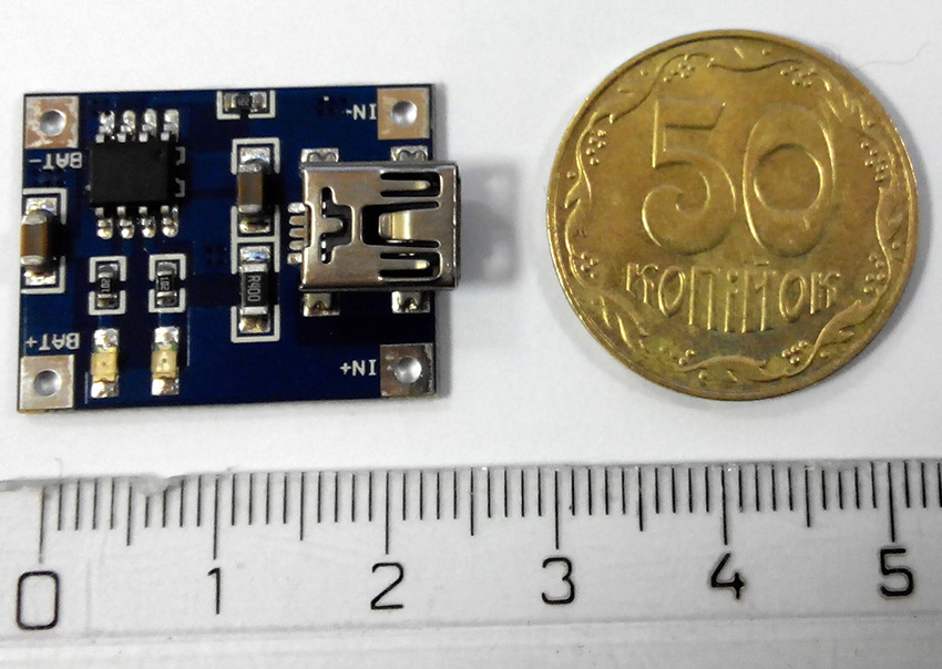

    Продам универсальное зарядное устройство, выполненое на микросхеме TP4056. Цена 17 грн.
    Схема обеспечивает линейный заряд одного литиевого элемента напряжением 3,7 Вольта.
    Зарядный ток можно изменять от 50 до 1000 мА, для этого нужно выбрать номинал резистора R prog согласно таблице, по умолчанию стоит резистор 1,2 кОм, что обеспечивает зарядный ток 1000 мА.
    Светодиодная индикация: горит красный светодиод – идет заряд, горит зеленый – заряжен, красный мигает, а зеленый горит – входное напряжение подано, но аккумулятор не подключен.
    Точность заряда: 1,5%. Входное напряжение: 4,5-5,5 В
    Напряжение полного заряда: 4,2 В. Входной разъем: mini USB (+ ”пятачки” на плате для подпайки проводов). Рабочая температура: -10...+85, размеры модуля: 25 x 19 x 10 мм.
    Микросхема TP4056 сама отключает аккумулятор при достижении напряжения на нем 4,2 В.
    Следует помнить, что источник питания, будь то USB порт, USB адаптер или источник питания, должен обеспечивать зарядный ток с некоторым запасом. Не все компьютеры способны выдавать ток на шину USB более 500 мА.
    R prog
    30 kOm — 50 mA
    20 kOm — 70 mA
    10 kOm — 130 mA
    5 kOm — 250 mA
    4 kOm — 300 mA
    3 kOm — 400 mA
    2 kOm — 580 mA
    1.66 kOm — 690 mA
    1.5 kOm — 780 mA
    1.33 kOm — 900 mA
    1.2 kOm — 1000 mA
