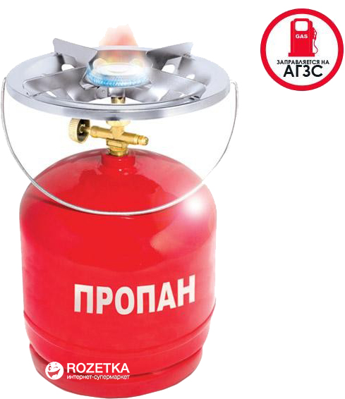

    Покажите фото о чём идёт речь?
    Если такая, то можно заправить на любой заправке, и переходники у них есть.

    Немного не такой. У вас на картинке польский (судя по всевозможным разъяснениям в интернете там другая резьба на выходе) присмотрел на ОЛХ еще старые, советские бытовые (с антеной вокруг башенки)))) (сейчас фото выложить не могу, только домой приехал... Чуть попозже)... Преимущества: толще стенки, могут выдержать большее давление, вентиль при перевозке защищён по кругу. Выход как у больших, тех что по сёлам где газ не провели - ставили. Предлагают грн за 300 б/у. Да, он тяжелее, но мне его на мотике не катать, а для экспериментов, думаю пойдёт. Да и на выезде, если что к переносной плитке (старой) подключить проще (мелкая путешествовать любит... Но и кушать вовремя тоже) ... Не знаю только на что смотреть при покупке б/у... Целостность, наличие ржавчины то понятно. Как проверить работособность и безопасность вентиля?

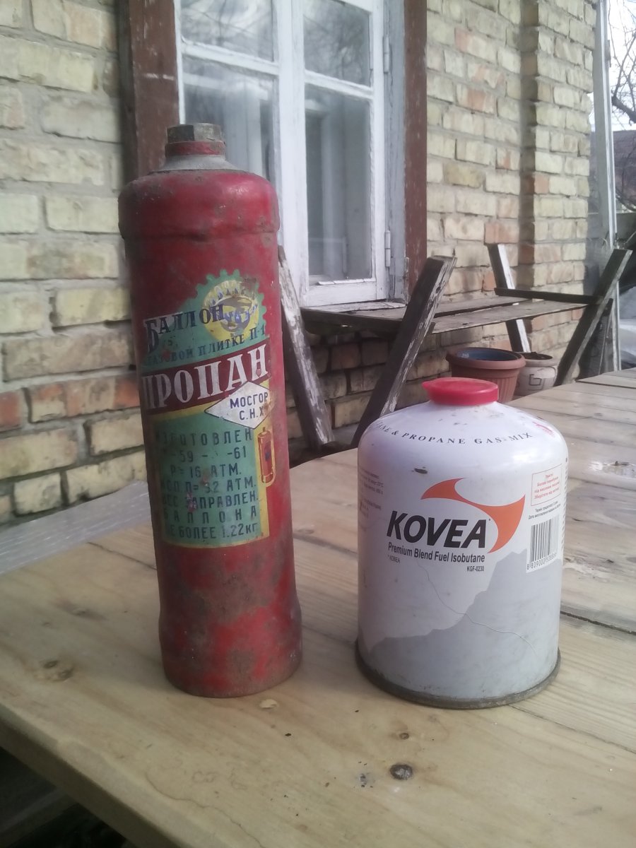

    Слазил на чердак, нашел вот такой раритет 1584270217650-49775092.jpg (писал о нём в самом начале)... Имеет ли смысл что то с ним мудрить ?

    Гайка на тот балон шо нужно заправлять, - не накручивается нормально - жуёт резьбу.
    Даже абсолютно пустой баллон должен шипеть.
    Простейшая проверка баллонов - открываешь вентиль - должно зашипеть.
    Если не зашипело - отбраковываешь.

    чим мінятись будемо ? Якщо вам дійсно потрібно - так вітдам. Батько за нього вже забув напевно. А мені ні до чого... Можу ще балон вогнегасника з товстими стінками вітдати... Звичайно самовивіз...
