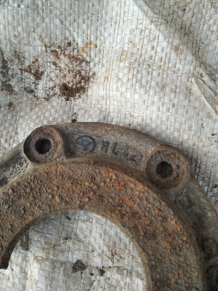

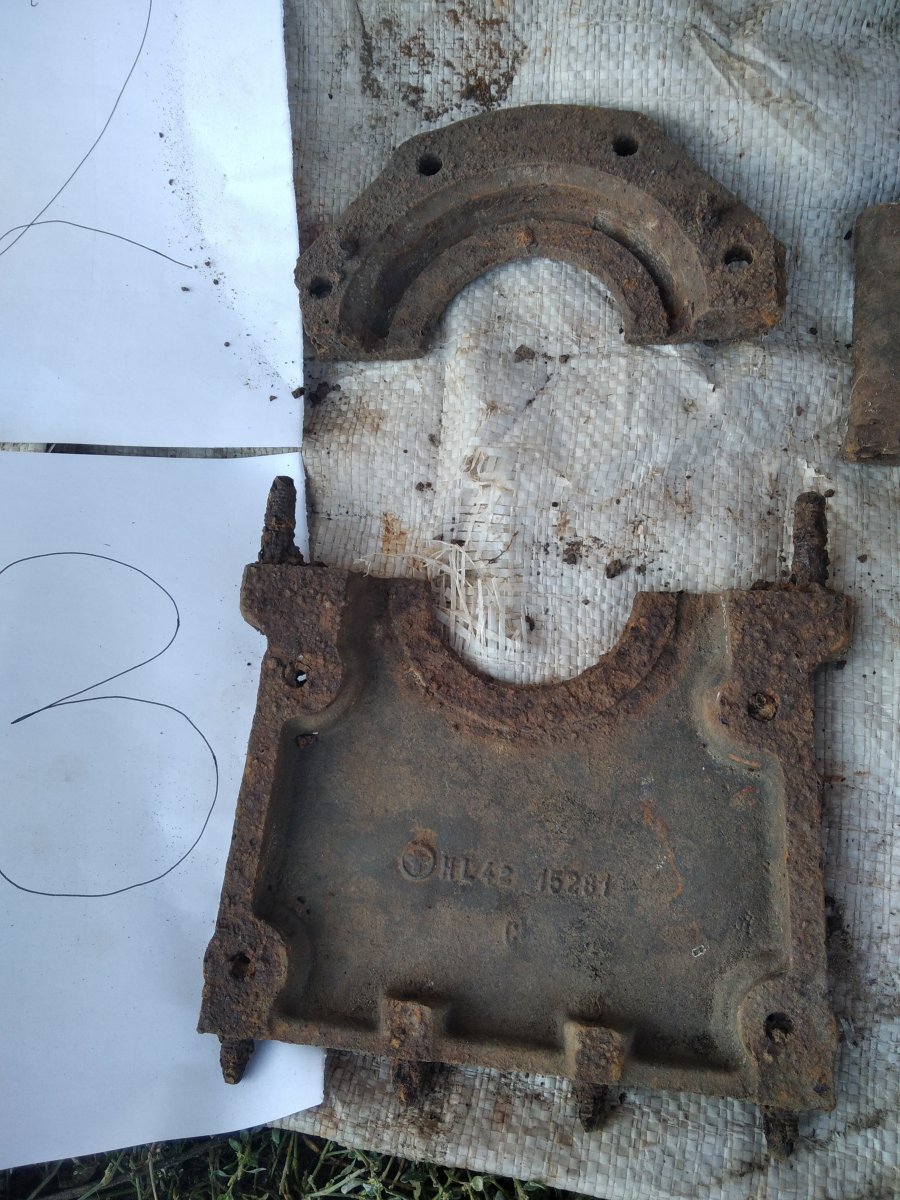

    Допоможіть визначити. Запчастини з німецьких позицій по 1944р.

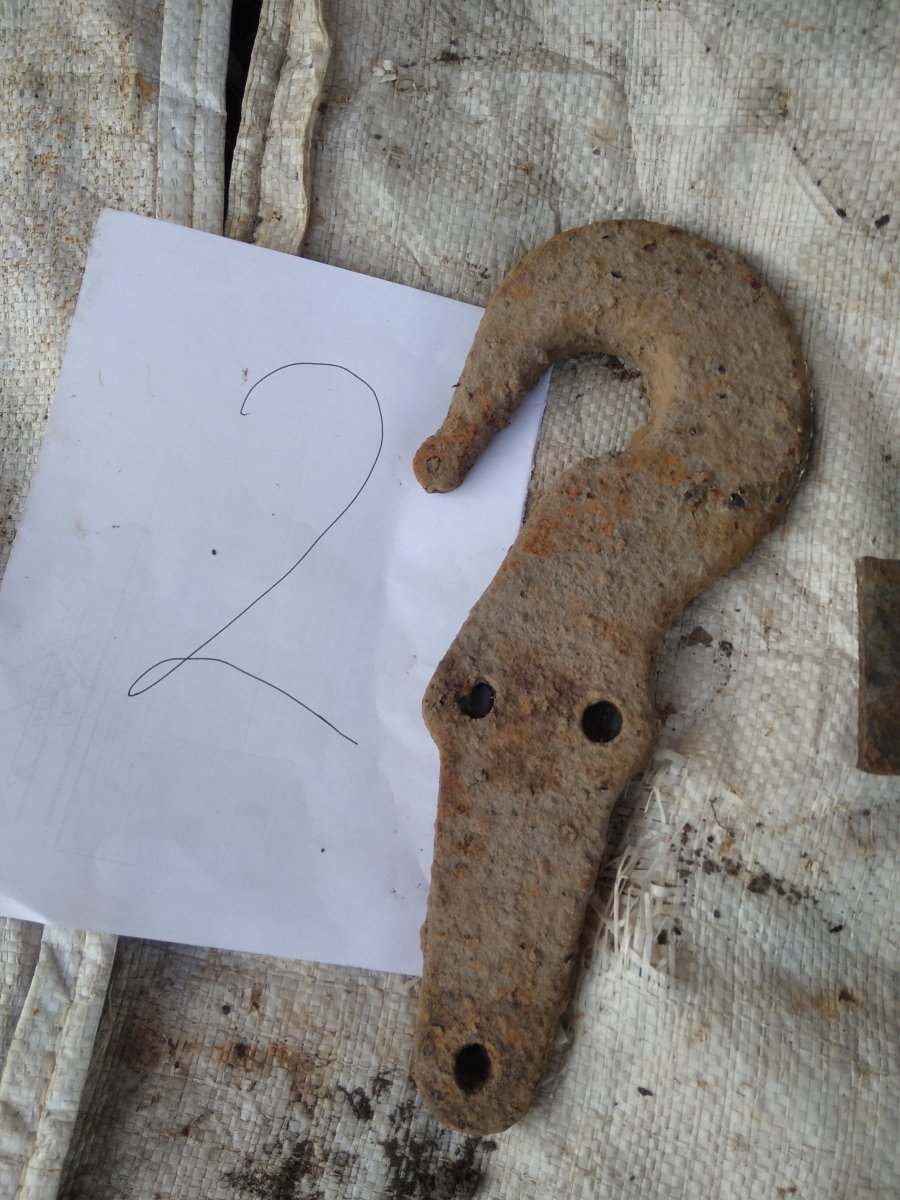

    Фото запчастин #2

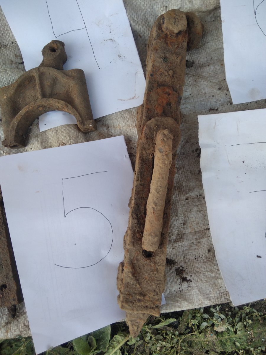

    Фото запчастин #3

    1.5 - деталь задней рессоры полуторки
    2.1 - колодка ручного тормоза полуторки
    3.3 - крепление упорной вилки передней оси полуторки
    3.4 - лист рессоры, если 57 мм. то тоже с полуторки
    3.2 - буксировочный крюк ЗИС-5

    3.2 - буксировочный крюк Sd.Kfz. 250 или Sd.Kfz. 251
    1.8 - резиновый бандаж тоже на траки полугусов.

    1.3 -цепи противоскольжения.

    2,3,4 - деталі двигуна
    Maybach HL42 TUKRM для Sd.Kfz.251 фірми Adler

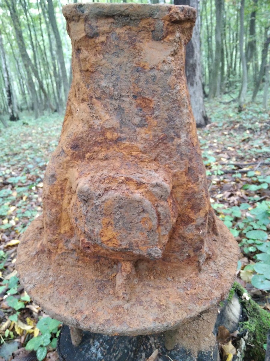

    Ще одна прибула на визначення. Вага близько 35кг. Лопата для порівняння 85см.

  10. Толян81
    Толян81 Leutnant
    59
    164
    1.225
    Полтавская обл. Украина
    Похоже на корпус редуктора ЗИС-5
    gall 83, PRAHNICH та Bemus подобається це.
  11. PRAHNICH
    PRAHNICH Hauptmann
    20
    58
    2.151
    Он и есть
    gall 83 та Полундра подобається це.

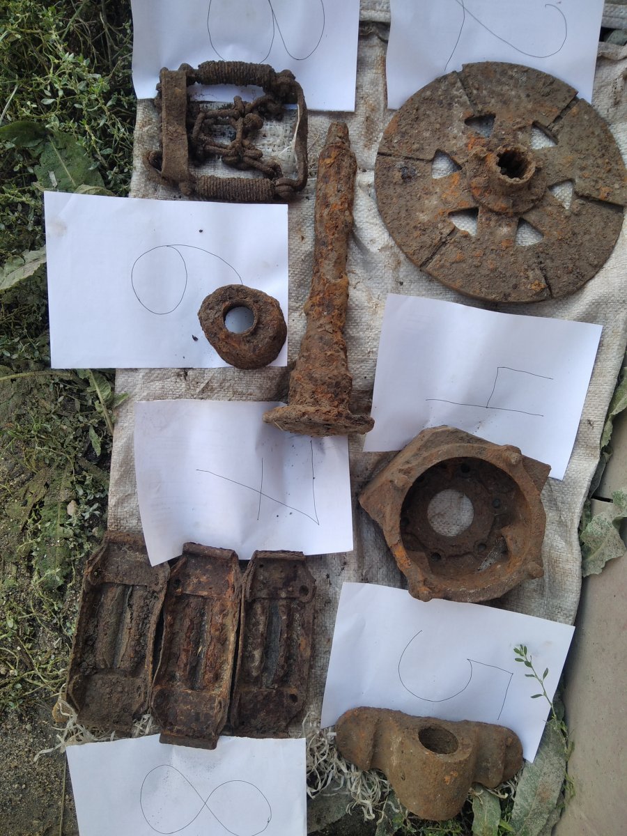

    Ці теж від зіс 5? Вибачаюсь за вечірні фото

    1-подкладка стремянки задней рессоры зис-5
    2-от тормозов зис-5
    3-крышка рулевого редуктора зис-5
    4-корпус масляного фильтра зис-5

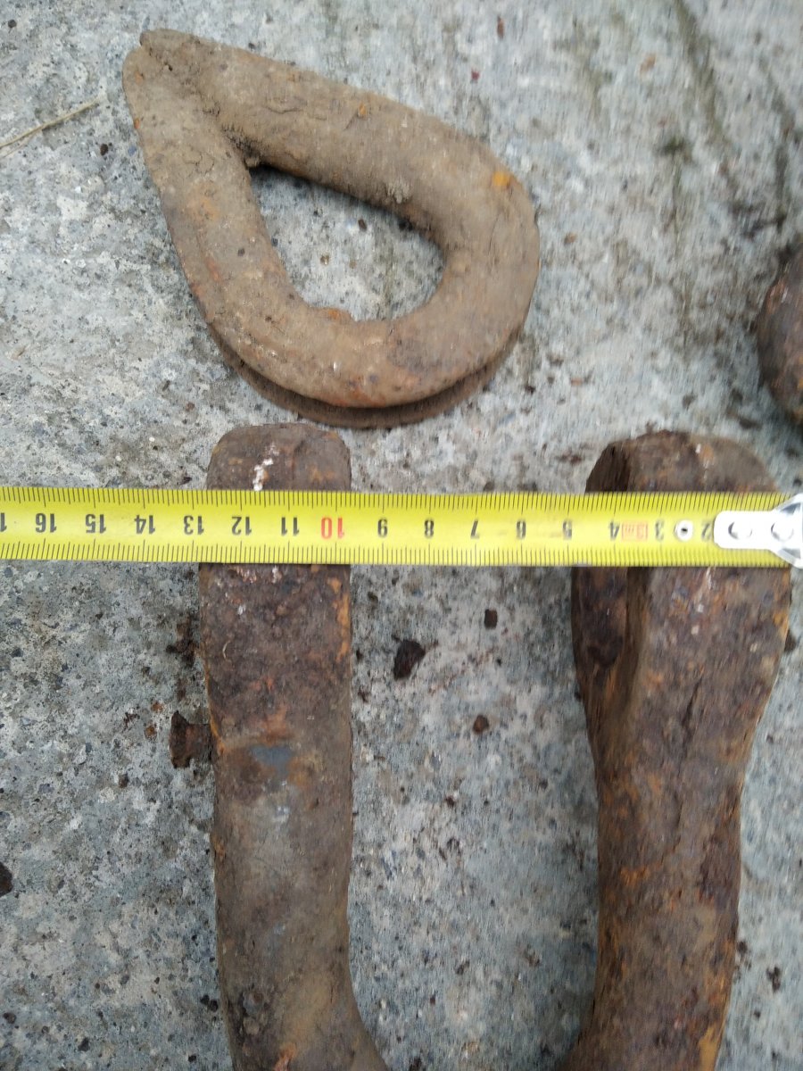

    Доброго вечора . Сьогодні вискочили куски троса і ключ. Цікаво від чого може бути так звана буксирувальна "сєрьга".

    Серьга т 34 с ув
