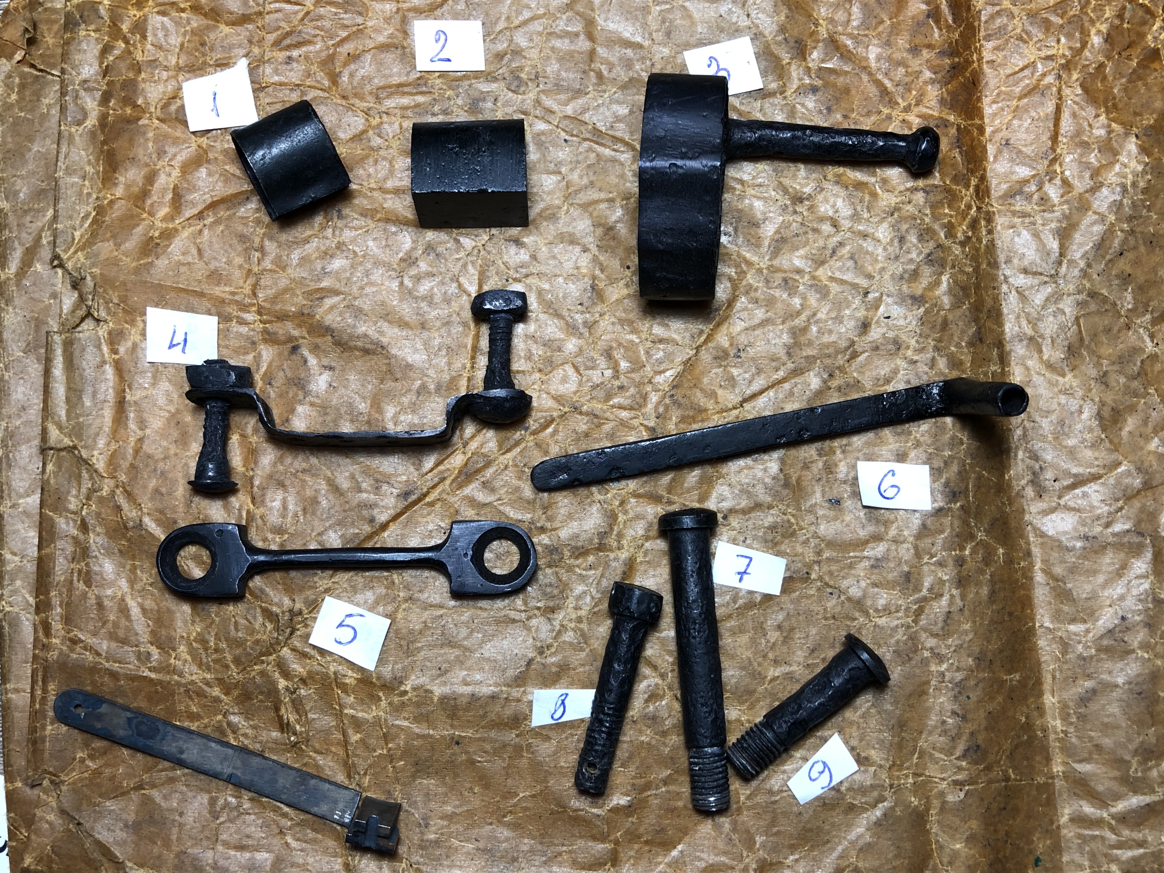

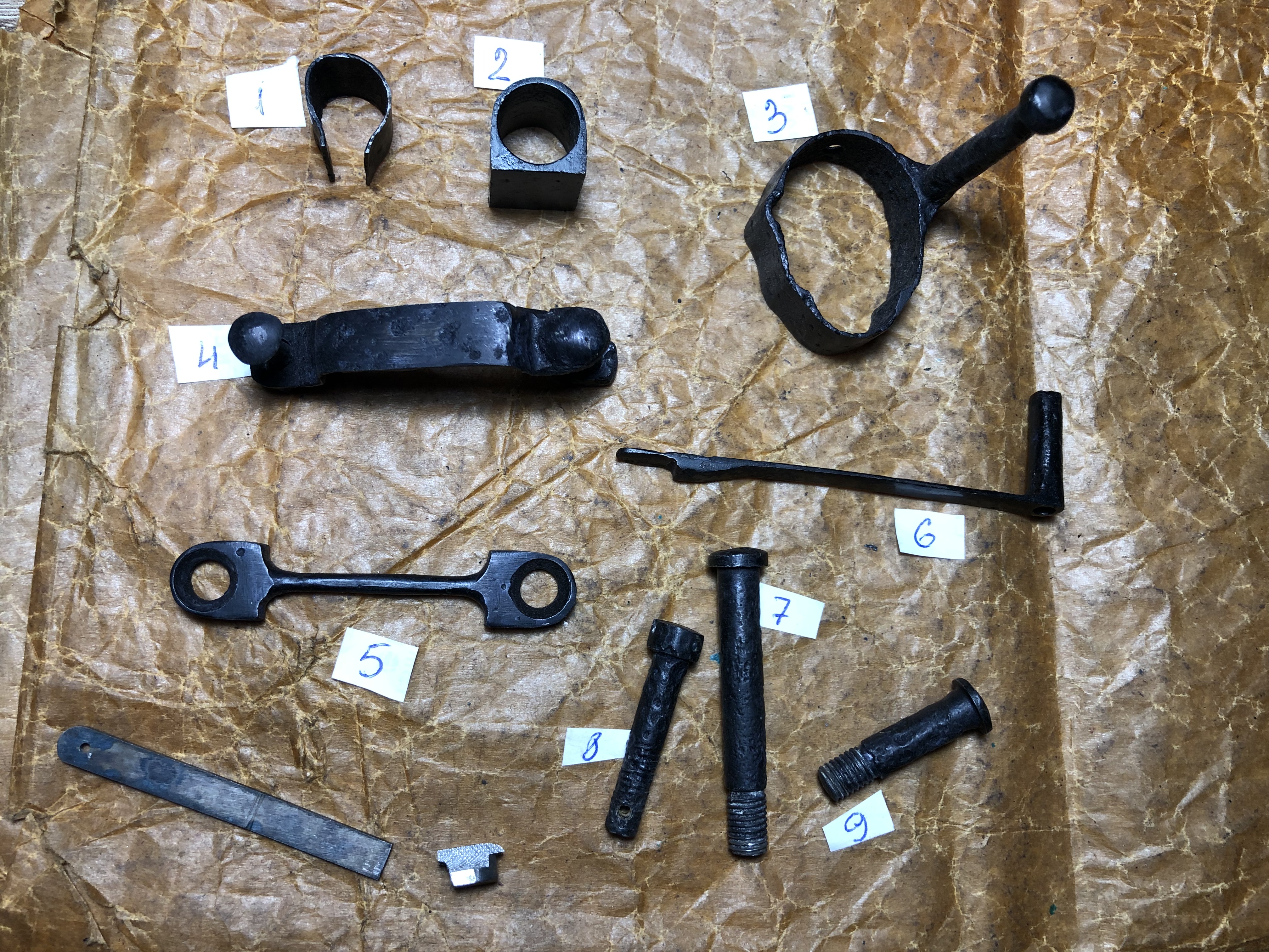

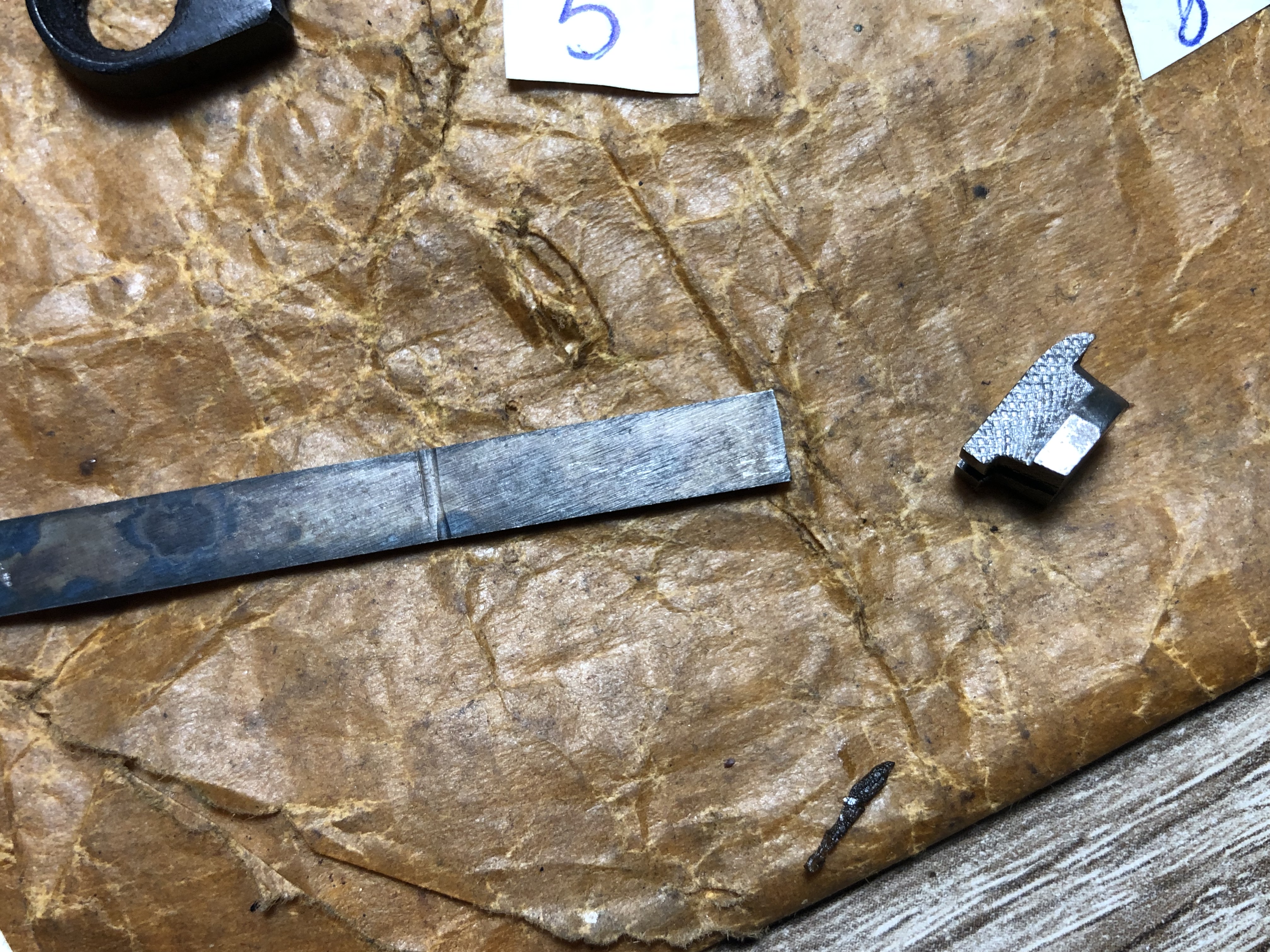

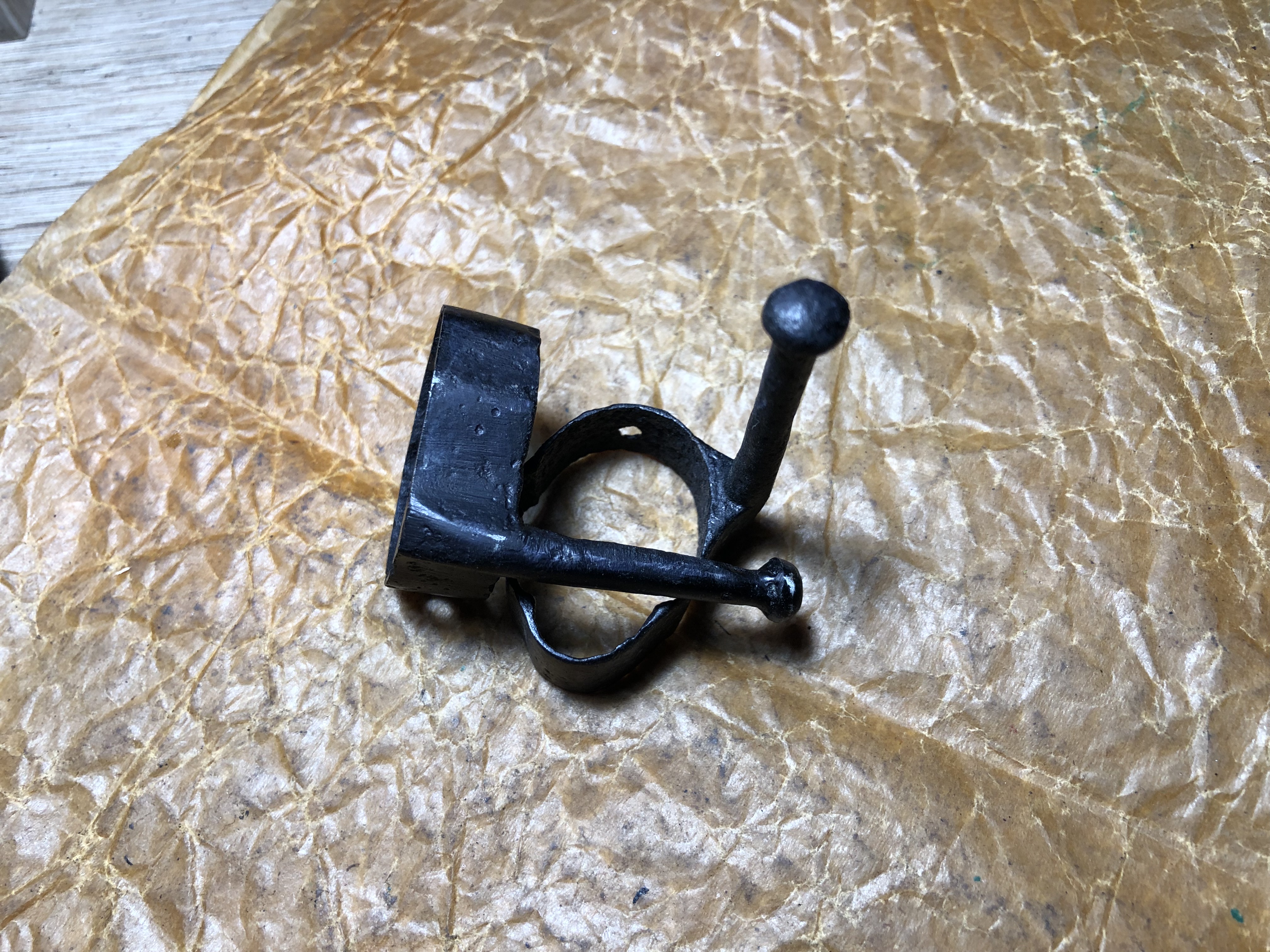

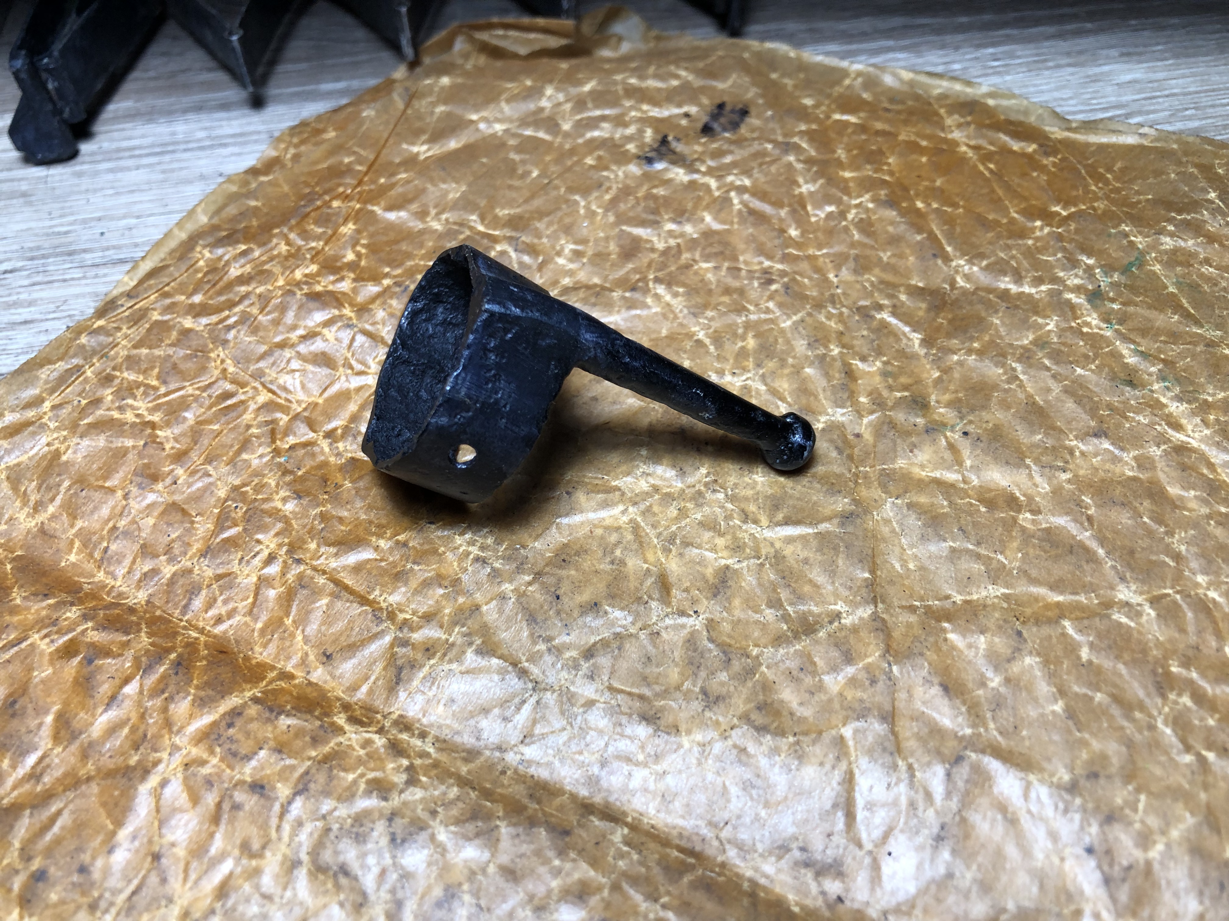

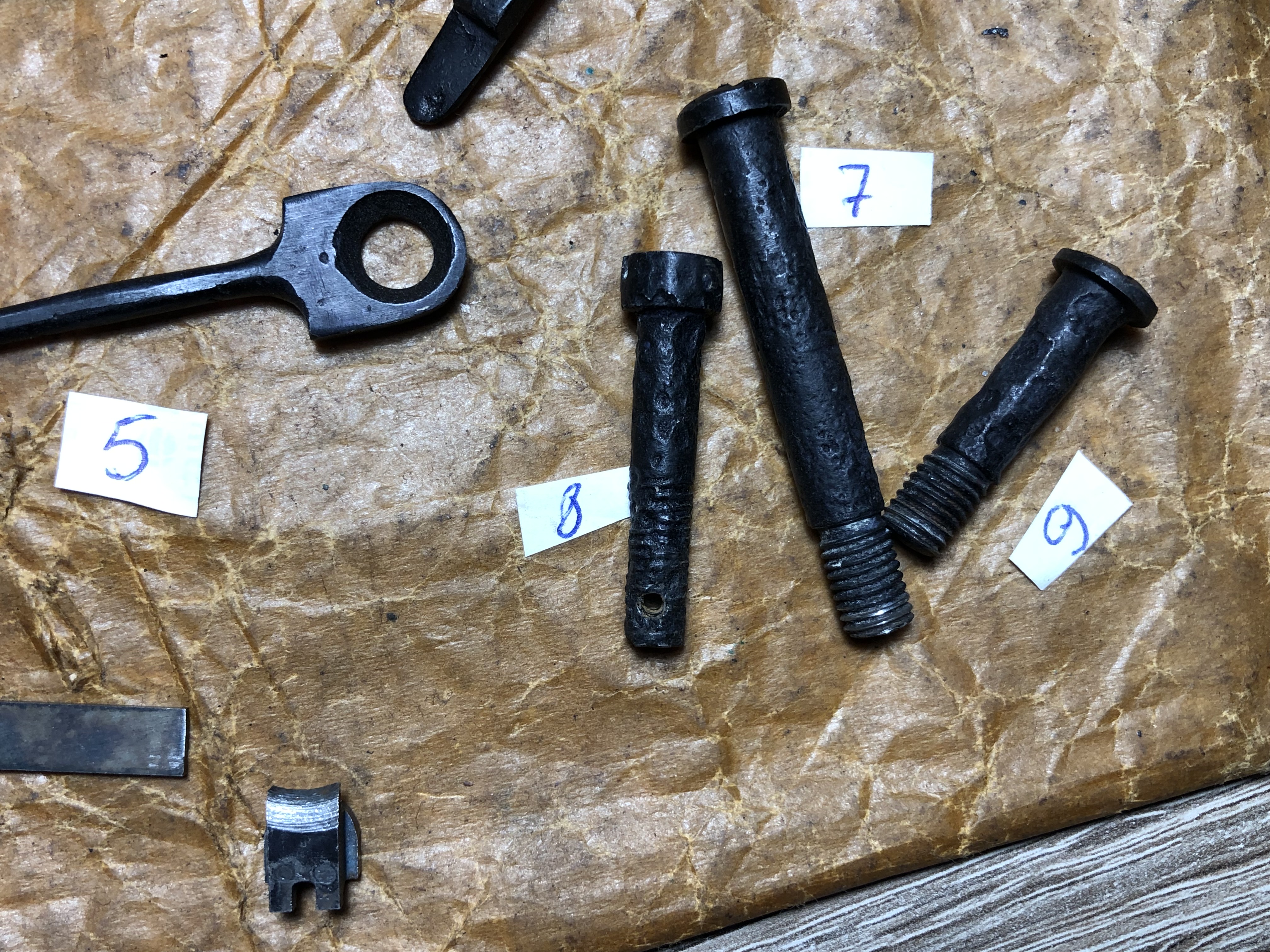

    Вітання.
    Прошу допомогти з визначенням.
    Якщо потрібно розміри - надам.
    Дякую.

    В левом углу пружина и зуб затвора ППШ
    5 - вроде антабка с приклада польского Маузера

    Вітаю .На деталі 2 є ластохвіст?

    ні , пряме

    Да, похоже - но !?
    ...така байдА стоЯла не только на маузерах...
    Блекаут, и-нет- дзярмО...
    Проверить пока нет возможности...

    Потому и написал, что похожа.

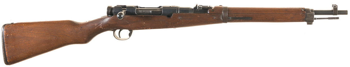

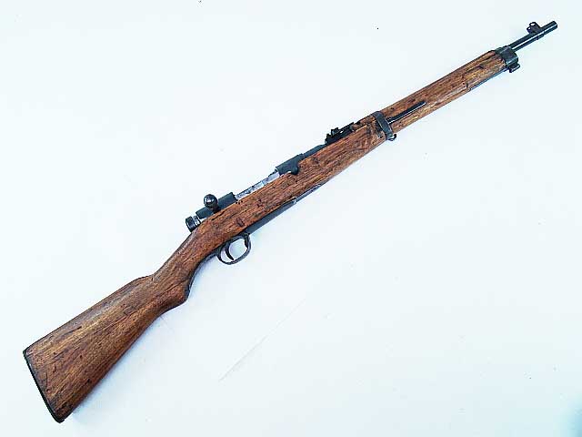

    Деталь №2 с Арисаки тип 38, на картинках ее не рисуют, но в реалиях стоит...
    №3 с карабина Берьте...

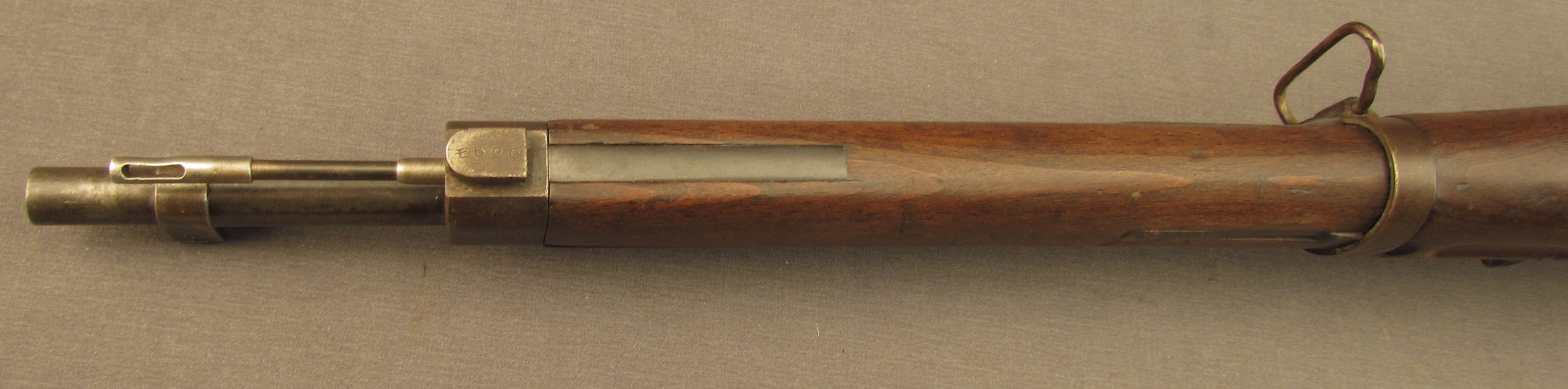

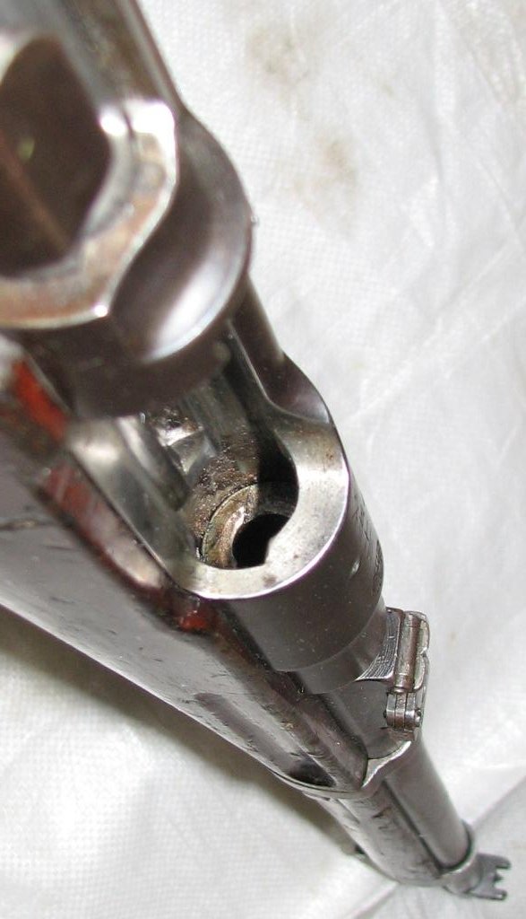

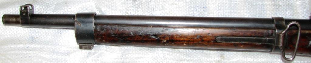

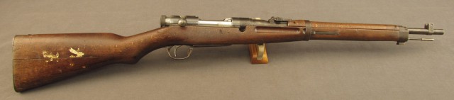

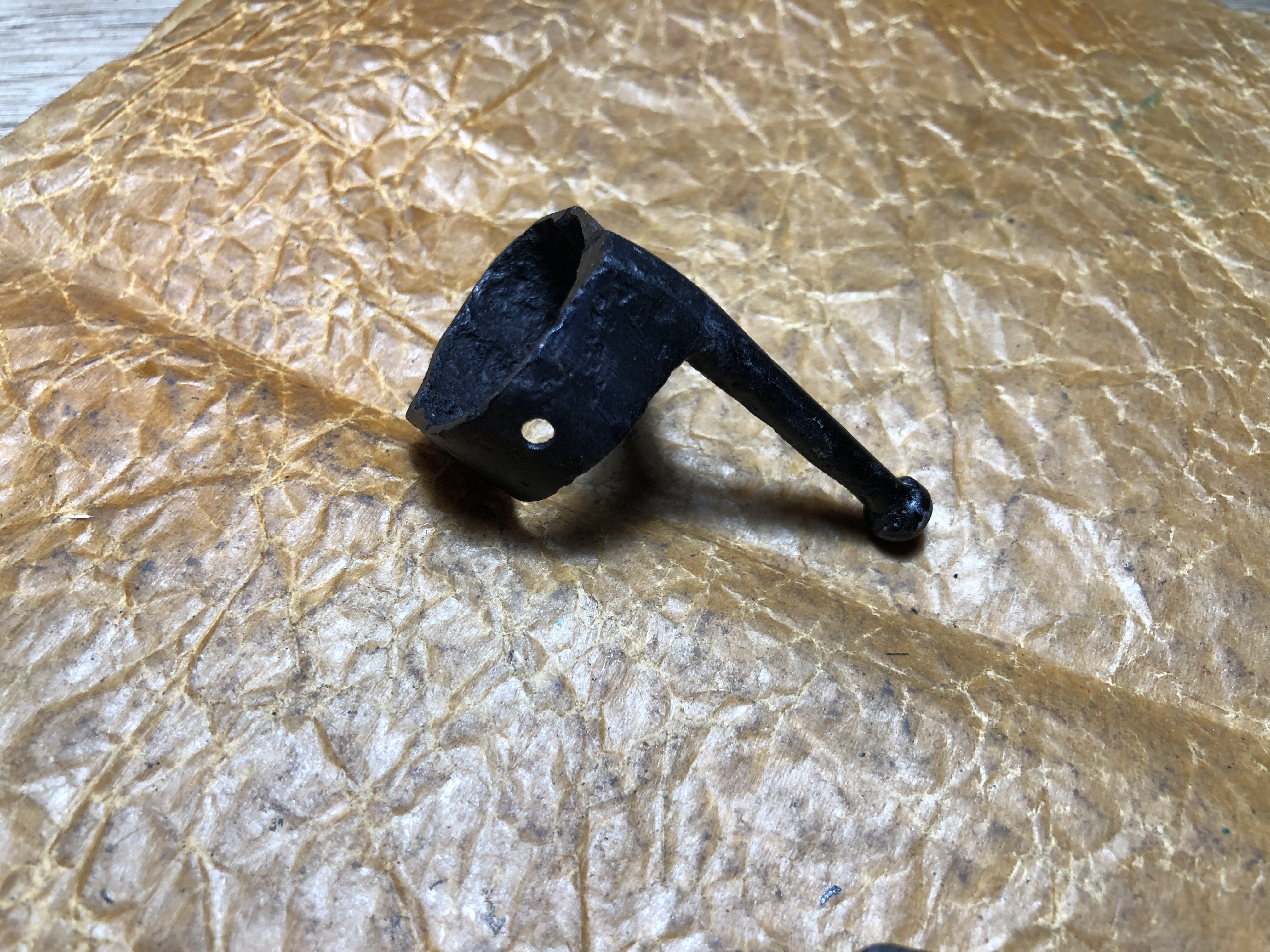

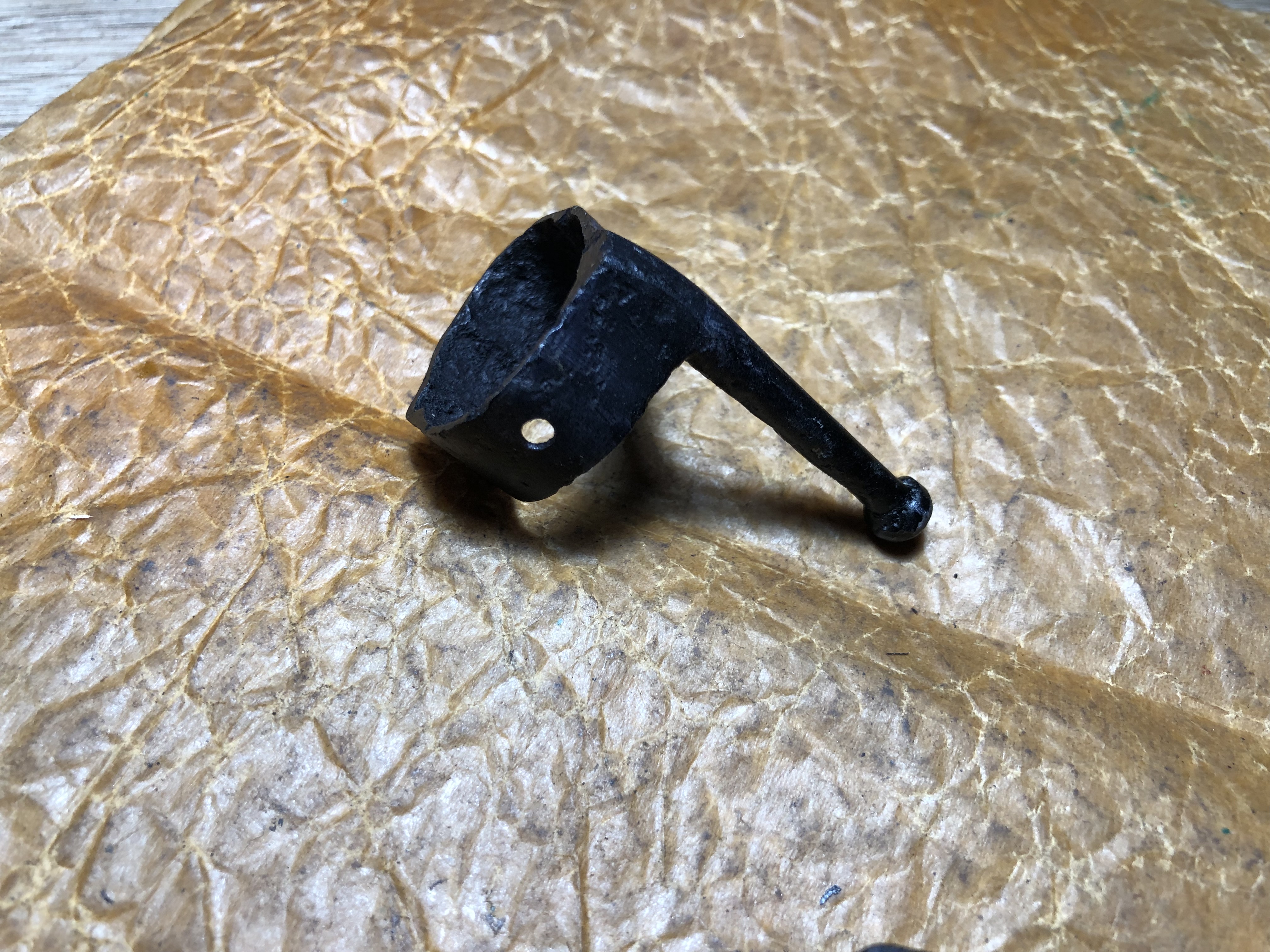

    ...дА - это немецкий карабин 98AZ или польский KBK 98B...
    ...от бы еще фото этого кольца с такого рАкурса ??

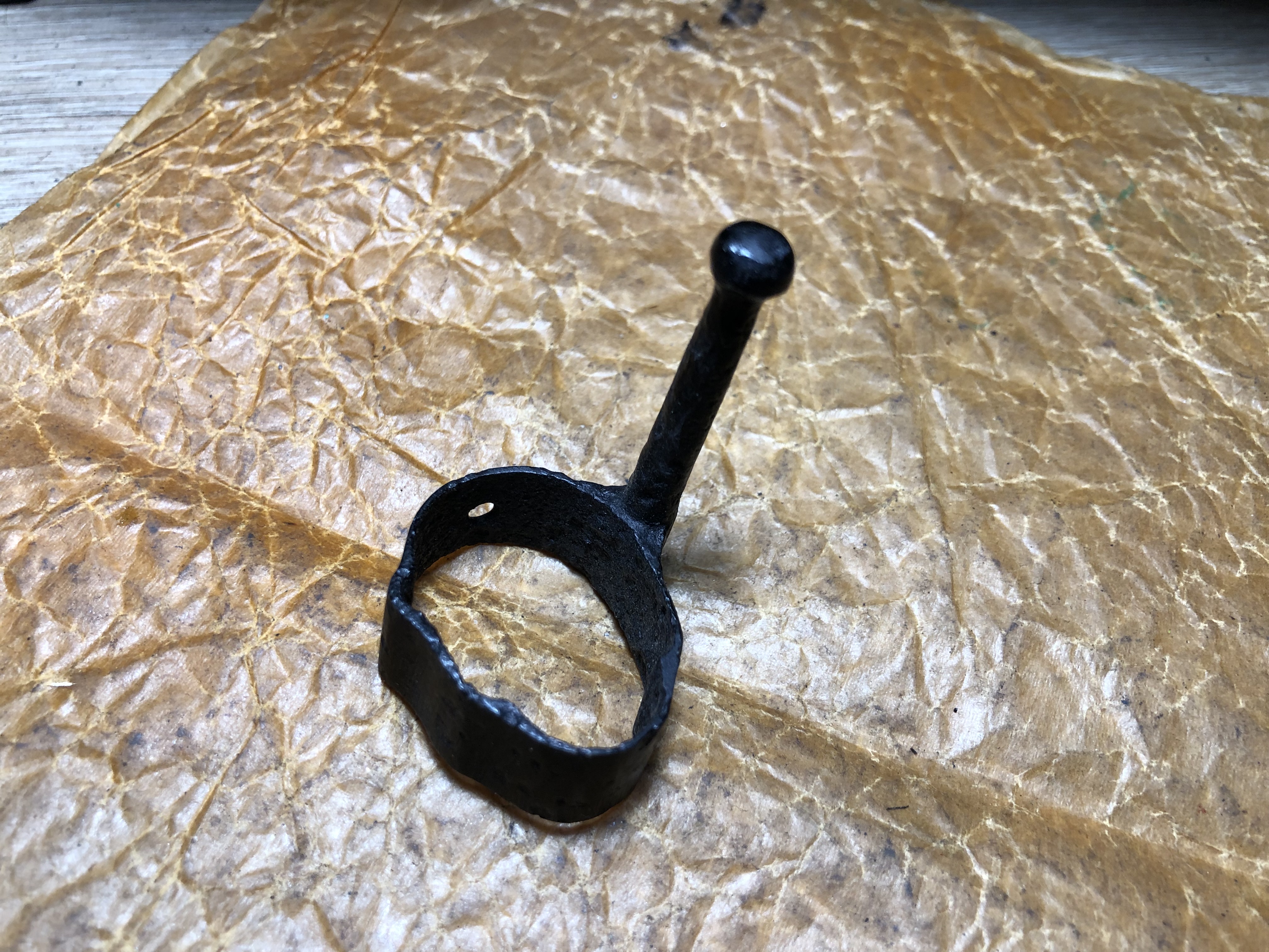

    думаю, на фото видно, що костиль з кільцем - одне ціле.

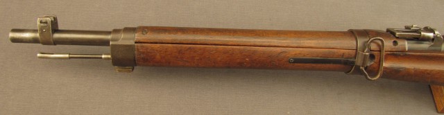

    Так, то однозначно від бертьє, але не Млє.92
    А трошки пізніше ...
    Воно спочатку - мушкетон, потім карабін (артилерійський/кавалерійський)

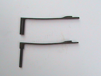

    Вітання! 1- по світлині виглядає на залишки пружини подавача магкоробки гвинтівки Манліхера М 1886-1888. 2- як правильно замітив Пан Black Tauche, це втулка гвинта упора,яка використовувалась в моделях Арісака тип 30,35,38. 3- судячи по шомпольному вигину та отвору для пружини цівки прикладу, кільце карабіна системи Бертьє Мle 1892 М 1916. З повагою.
    ТарасМ, san74, Мансур Львович та 2 іншим подобається це.

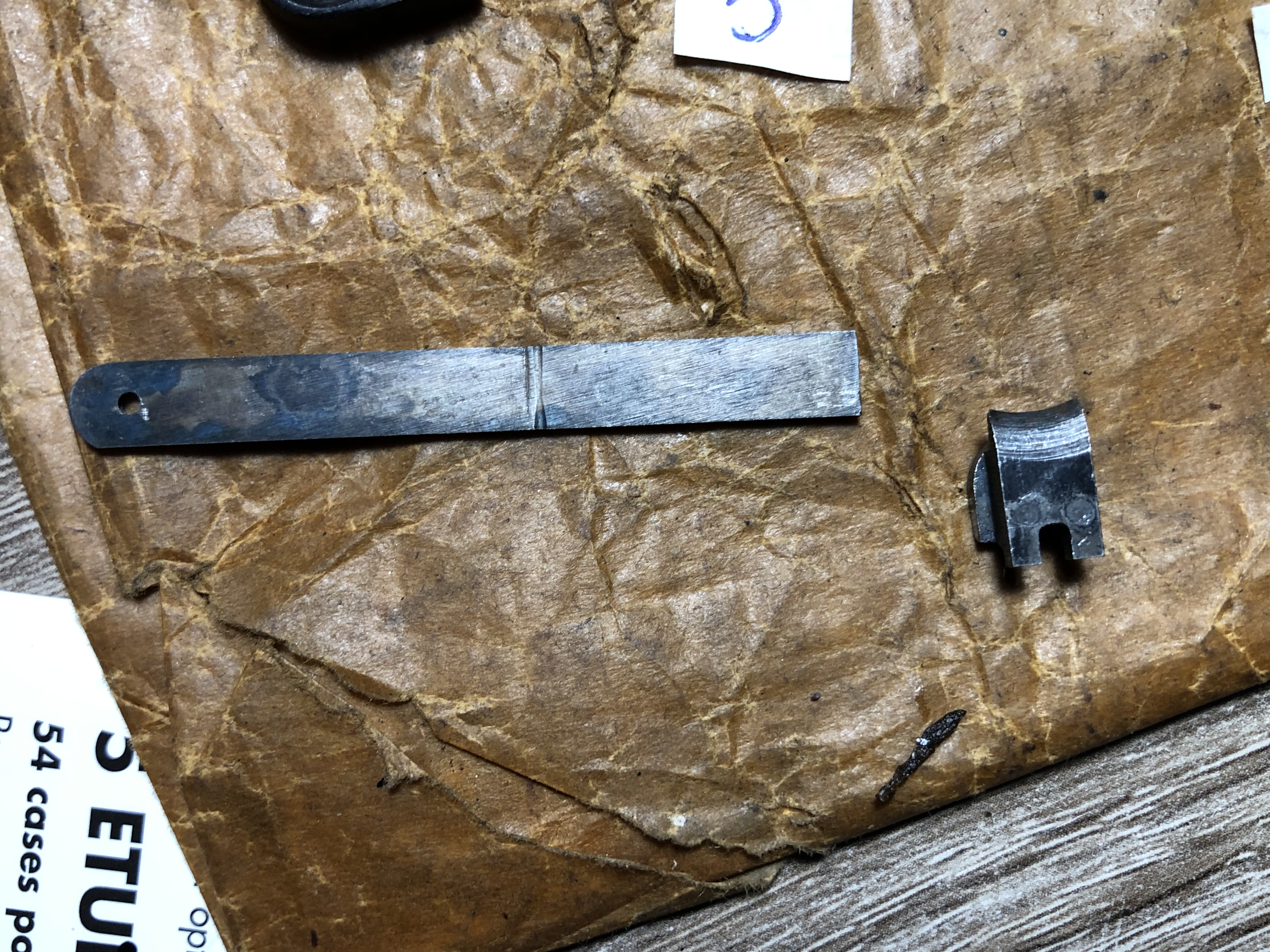

    А №1 не може бути намушником?
    №4 це також антабка під ремінь?

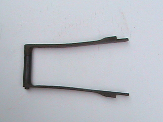

    №6 це затримка затвора, чи ложева пружина.
    Дякую

    Вітаю.№6-точно ложева пружина,але від якої моделі ХЗ...o_O:confused:

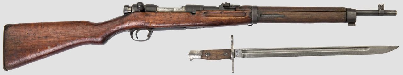

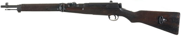

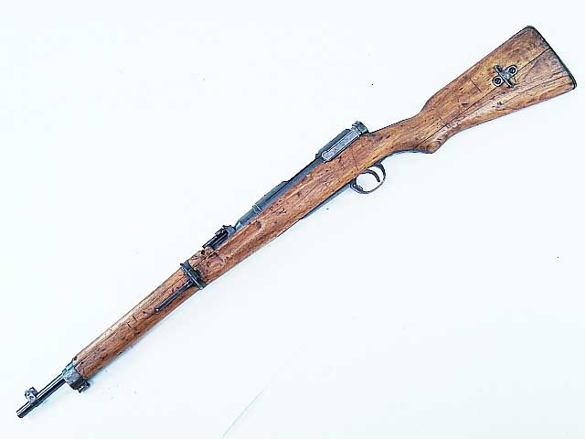

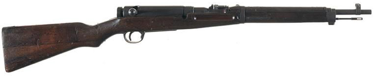

    Ложевая пружина №6 ( с трубочкой) от карабинов Арисака тип 30-38. На карабинах ложевые пружины стоят с двух сторон, со стороны антабки на кольце видно выход через пружину хвостовика пружины с другой стороны. Иногда он заклепан. Стоят ли на всех карабинах или только производства отдельного арсенала утверждать не берусь. Ремонтные не в счет.

    Ув. d_svystak согласен с Вами, так более наглядно.
    Добавлю сразу фото по приведенной Вами ссылке:
