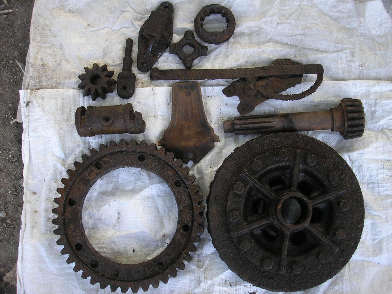

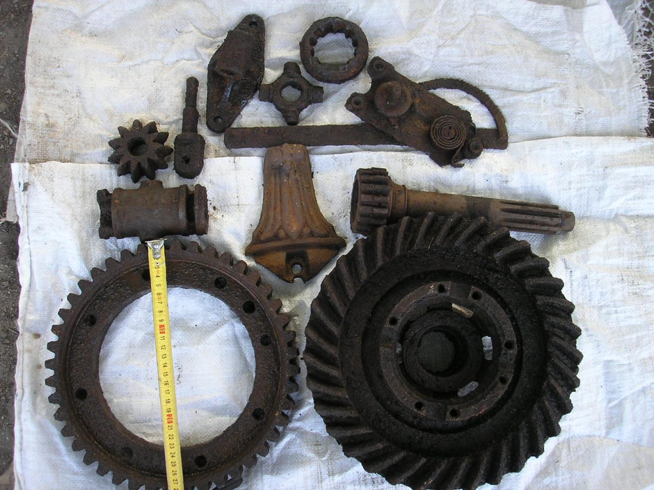

    Здравствуйте уважаемые камрады,в лесу на месте базирования немцев по 1943 году были подняты запчасти планетарка моста,первичный вал и тд,сопутка маузеровские гильзы-патроны,патроны Люгера маркировка оХо,шомпол длиной 66 см,алюминевые пуговицы.
    Это нынешнее барахло которому место на втормете или ?
    Зарание благодарю за помощь:beer:

    Очень похоже на запчасти моста с мотоцикла...
  4. ремонтник
    ремонтник Stabsfeldwebel
    1.542
    Донецкий бассейн Украины
    Особенно механизм стеклоподьемника:D Запчасти диференциала с автомобиля, шестерня с рулеткой от двойной главной пары заднего моста, к примеру как на ЗИС 5 или КАМАЗ:), косозубая или прямозубая?. Первичный вал от коробки несинхронизированной, похож на Уазовский. Крестовина с дыркой с обмыленными концами и стала причиной поломки диферинциала потому разобрали и выкинули. Вообще Т.С. внешне, данные запчасти можно отнести и к войне к современщине, и к ближайшему будущему изменились они достаточно мало внешне:mad:

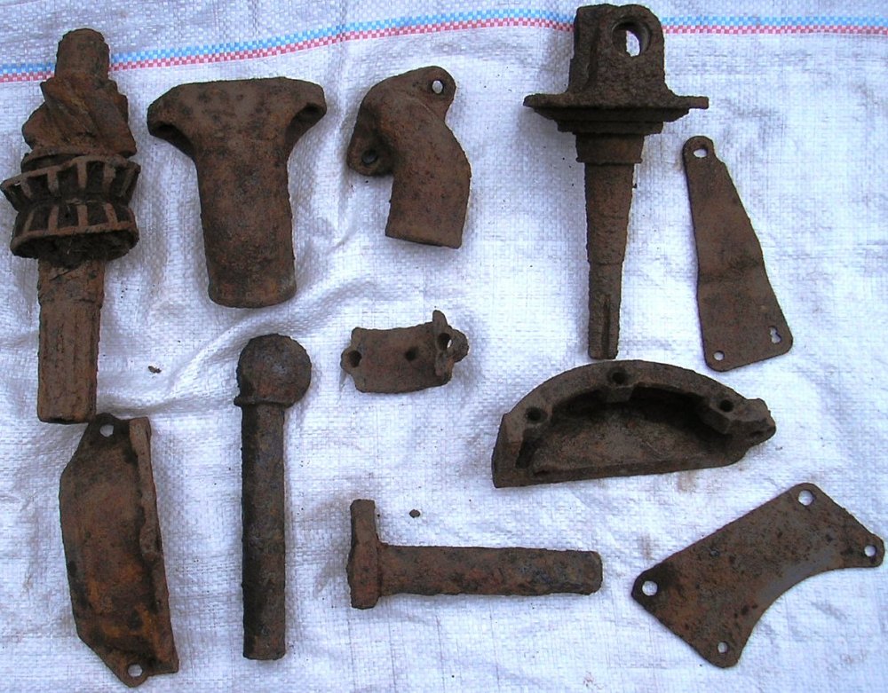

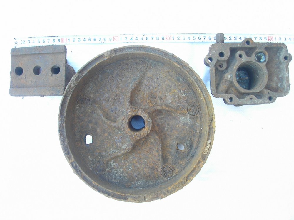

    Здравствуйте,пару дней назад посетил старое место,вот результат,кто что подскажет по даным запчастям?
    Заранее благодарен.

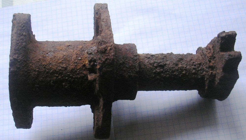

    Ступица от Опеля типа Кадета или Олимпии кажется...

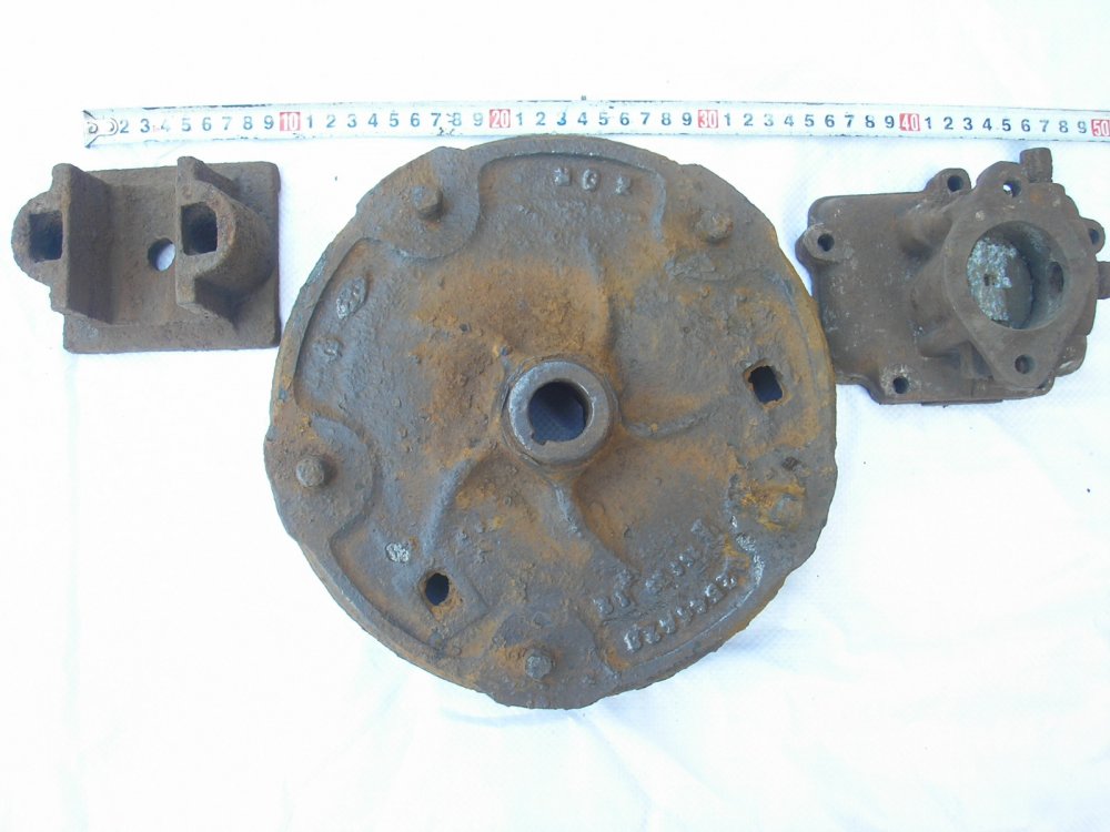

    А.П.П.
    Благодарю за ответ,такой автомобиль даже по форуму проходил:beer:

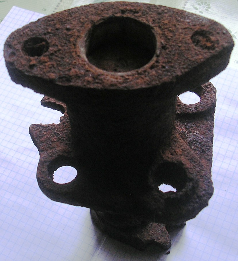

    Запчасть справа походу тоже от него я так думаю на неё крепится карбюратор,может кто с ним стыкался?

  10. InDex
    InDex Oberstleutnant
    3.256
    UA
    Тормозной барабан от Опель Супер 6

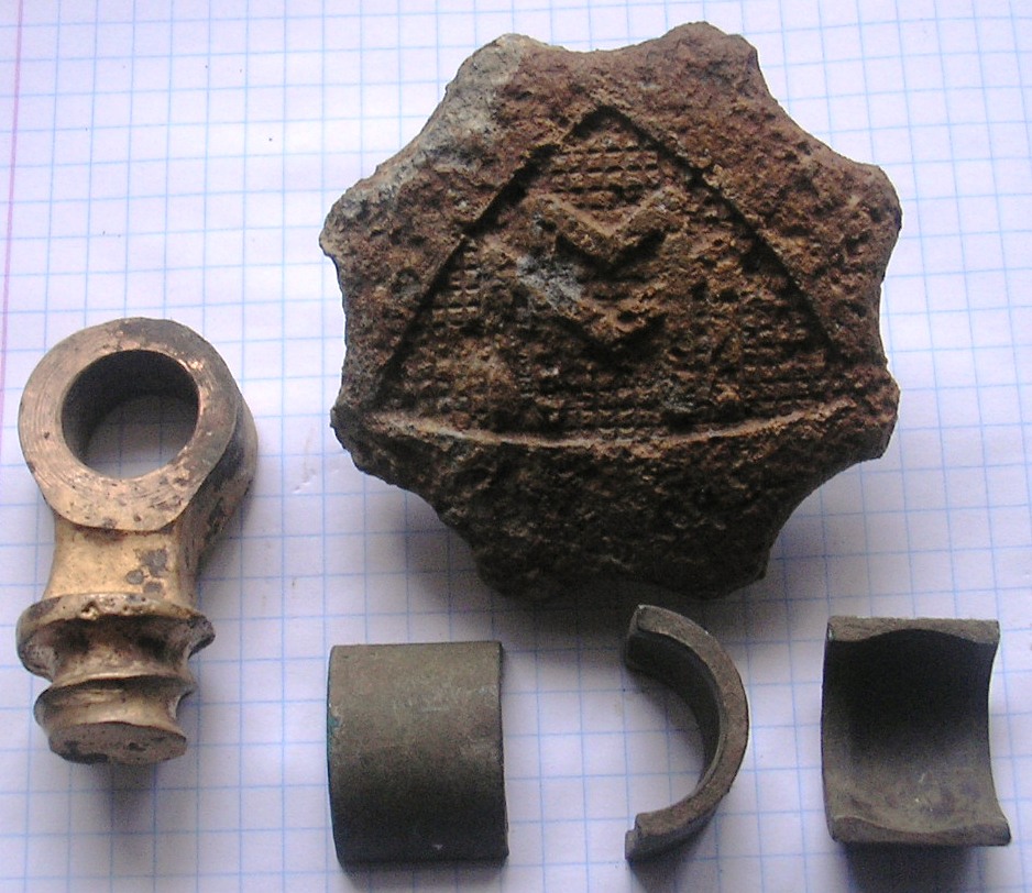

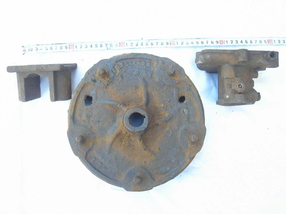

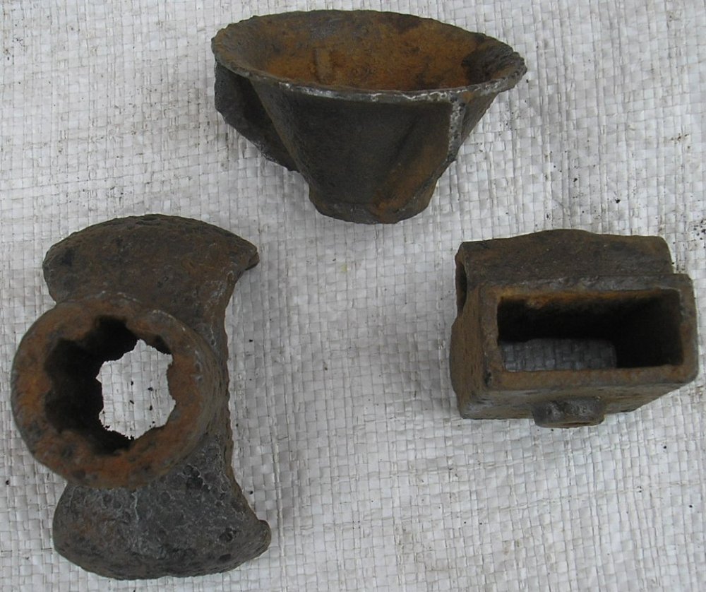

    Здраствуйте,получилось немного найте железа с того самого места,может кто опознает,буду благодарен.
  12. Фантазёр
    Фантазёр Oberleutnant
    27
    5.804
    Украина, г. Мелитополь

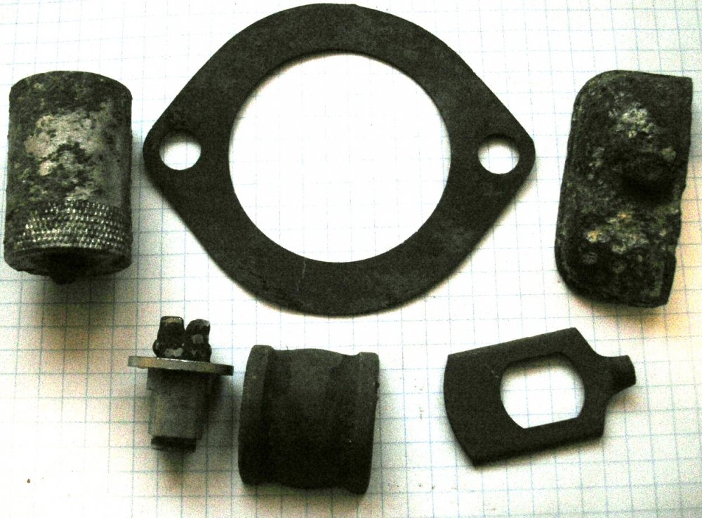

    Барашек с логотипом Фирмы "Майбах" - с двигателя этой фирмы.
    экс-дедъ Пастэра, NIA та SILVESTER подобається це.

    кронштейн рулевой машинки ГАЗ-АА с валом, на последнем фото деталь слева - наконечник пружины раннего сиденья пассажира мотоцикла М-72

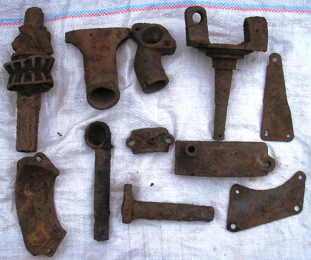

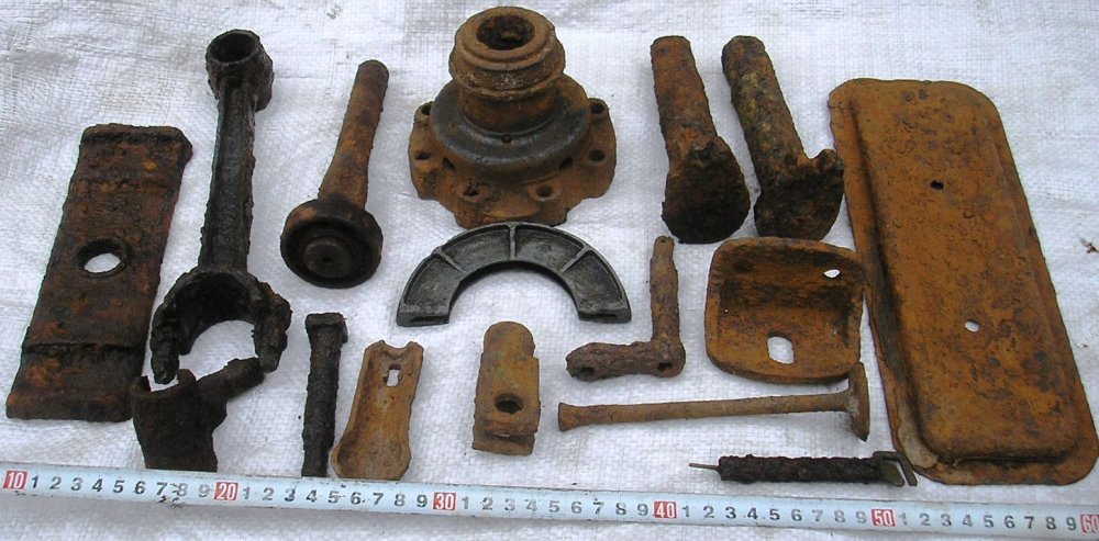

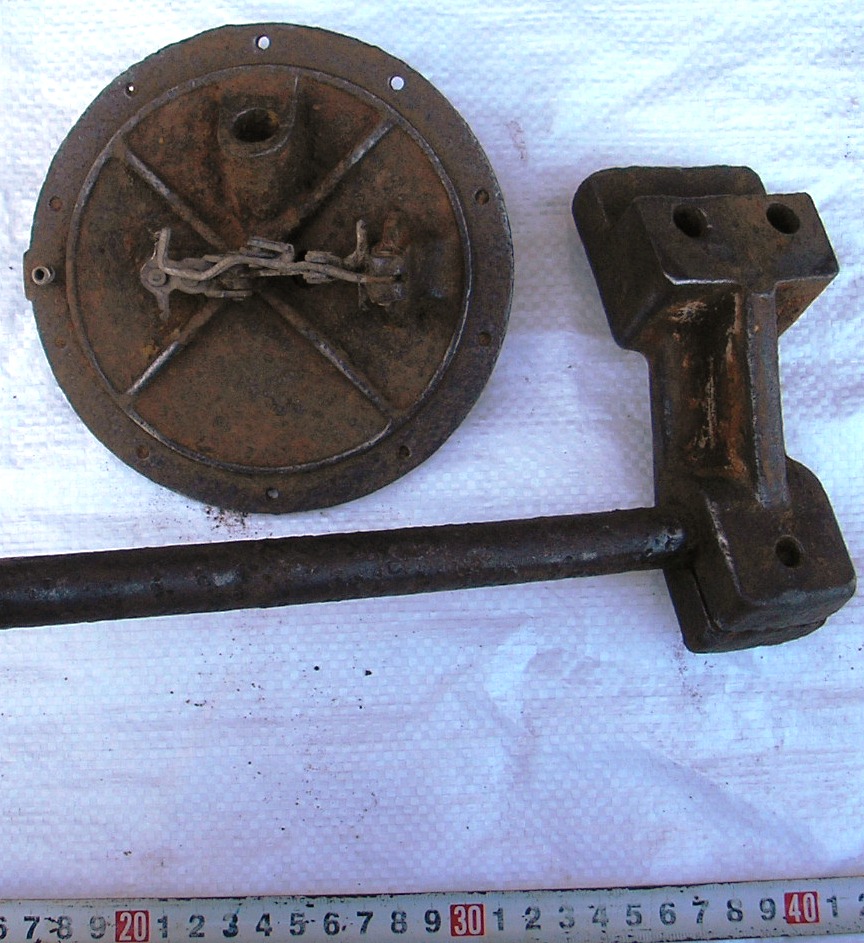

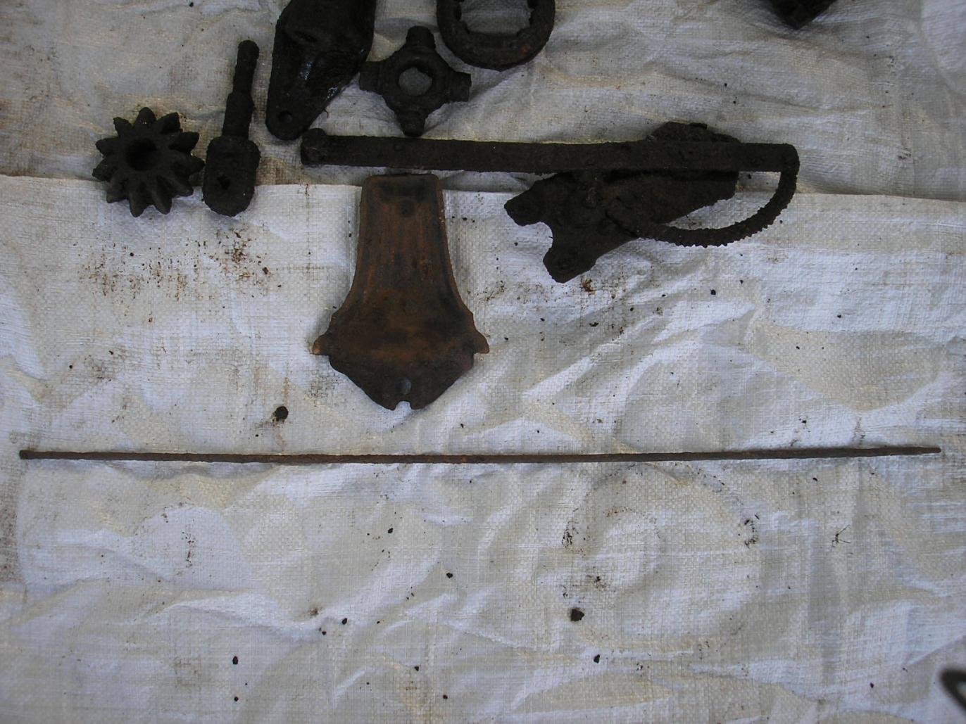

    С того самого места,возле тормозной педали ДКВ рычаг с какого мотоцикла?
  15. vtlk
    vtlk Stabsgefreiter
    419
    Верхний патрубок головки блока ГАЗ-АА, нижний с передней подвески шкворень ГАЗ-АА.

    Добавлю ещо:
  17. students
    students Stabsgefreiter
    458
    украина николаевская обл
    Пост 13, на первом фото, в правом нижнем углу крепление двигателя мото DKW.
    NIA подобається це.
  18. Бо!
    Бо! Stabsgefreiter
    447
    Украина - Чернигов

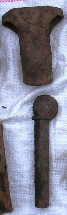

    Пост номер 13 фото 3-4 рычаг руля мото, алюминиевый или стальной в никеле?

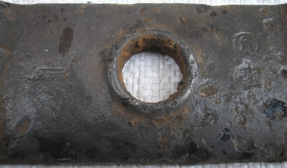

  19. Master-Hunter
    Master-Hunter Schütze
    36
    пост 15 , второе фото , крайняя слева пластина с дыркой , похоже на крепление сидения типа ДКВ

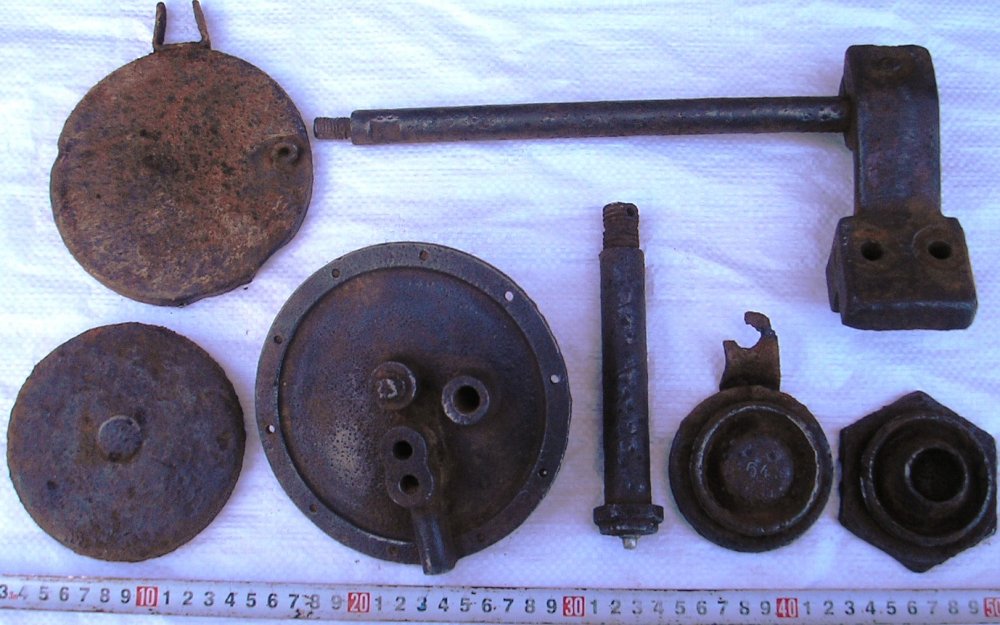

  20. NIA
    NIA Oberst
    46
    89
    3.636
    Поділля

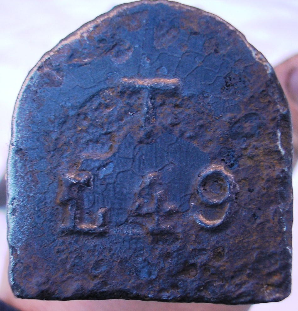

    В посте 15 на последнем фото на детали есть клеймо ГАЗ,что это за деталь не подскажите?
  21. students
    458
    Корпус сателитов ведущего моста.
    NIA подобається це.

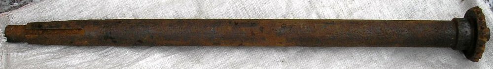

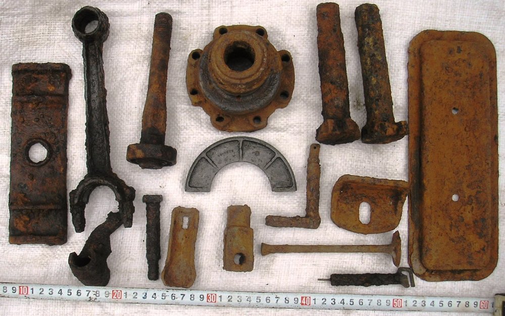

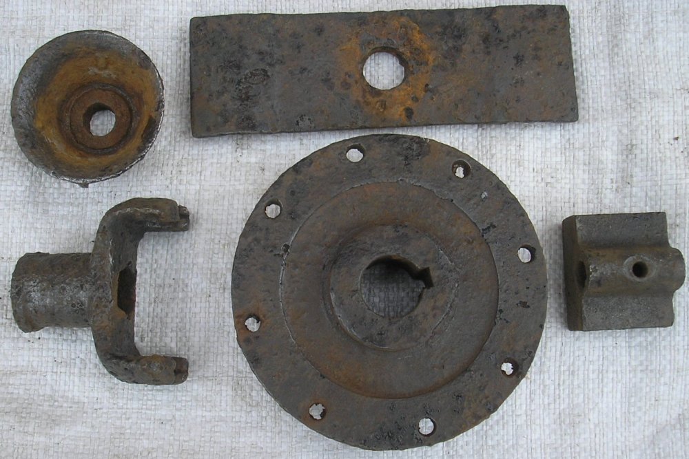

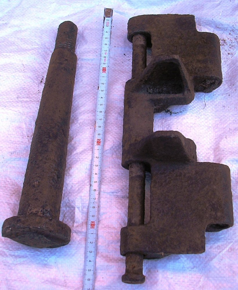

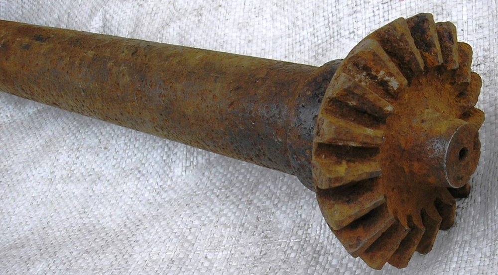

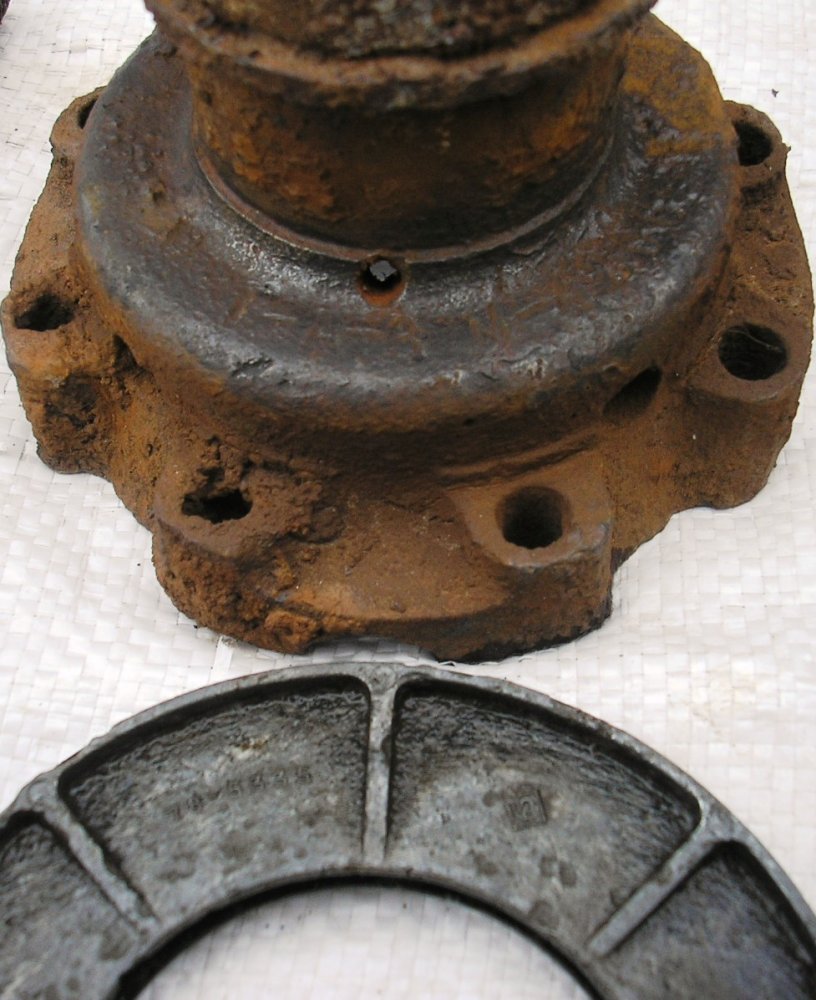

    Добавлю несколько деталей и вылыезло клеймо при чистке из ранеевыставленых,полуось длина 88 см,
    диаметр резьбы 31 мм,основной диаметр 50 мм,возле шестерни 58,5 мм,диаметр шестерни 103 мм,на пластине клеймо Ford и У в круге.Вопрос по ступице или так называемому фланцу где искать клеймо.Буду очень признателен если поможете опознать с какой техники.
  23. вездеход
    вездеход Oberfeldwebel
    17
    842
    Да это все форд и полуторка.

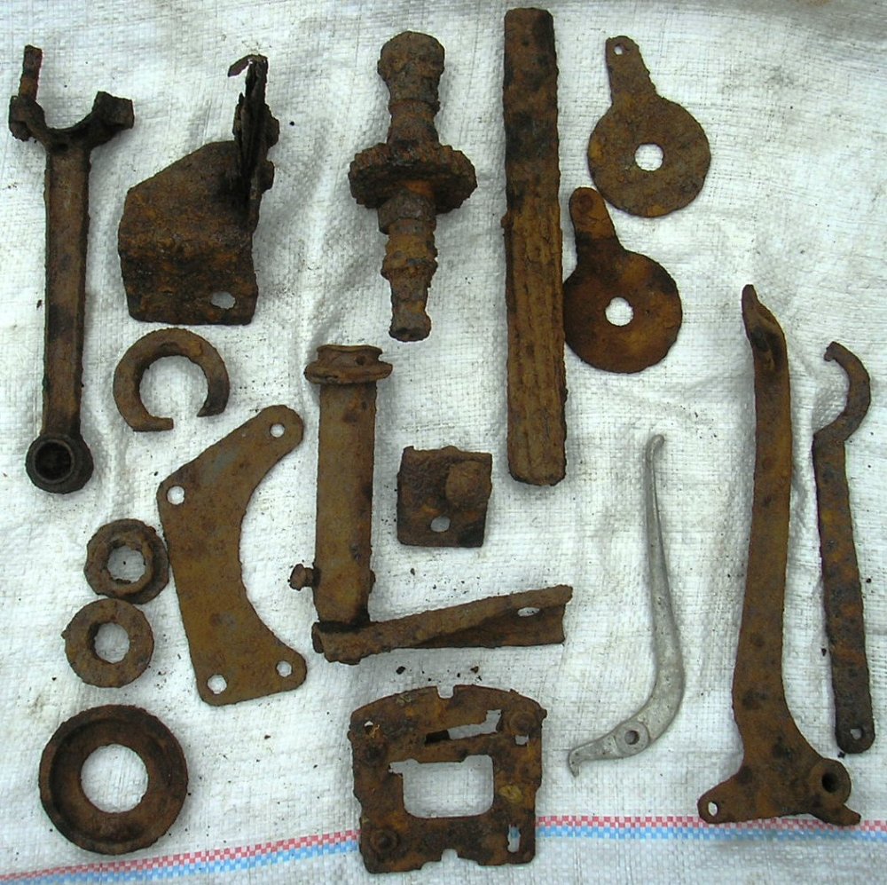

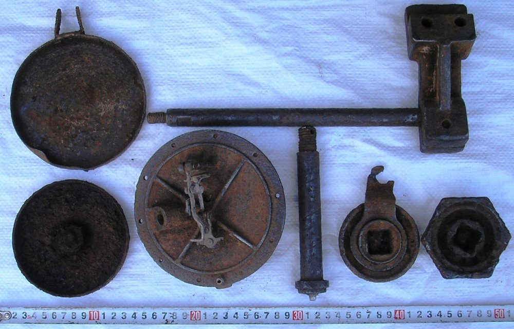

    Добавлю ещё несколько деталей оттуда же,верхние две детали на первом и втором фото краска одного цвета.Может кто опознает буду благодарен.
  25. oleg_zav
    oleg_zav Leutnant
    13
    2.201
    Харьков Украина
    пост 15 фото 2 возле рулетки на 26см -половина цапфы крепления мото коляски. На коляске таких 4шт.
    Рядом справа если есть внутренняя резьба -также от коляски, тяга крепления к мото.
    NIA подобається це.
  26. NIA
    NIA Oberst
    46
    89
    3.636
    Поділля

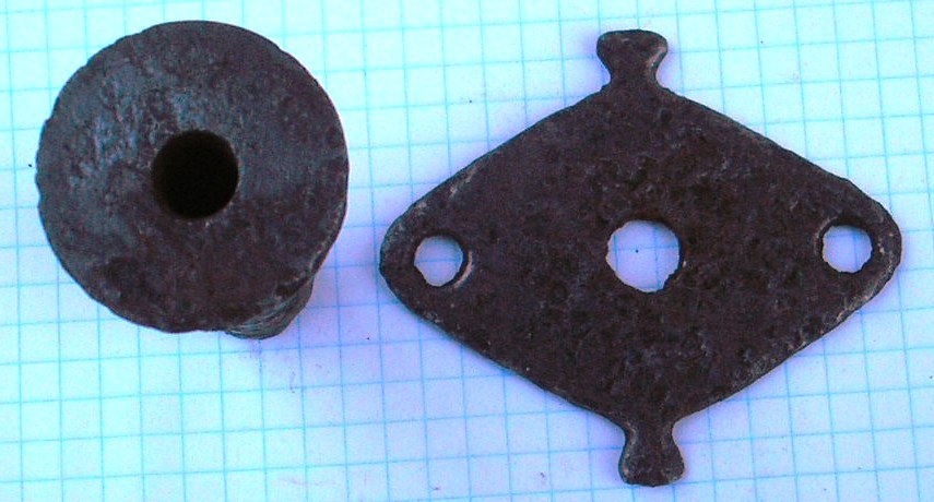

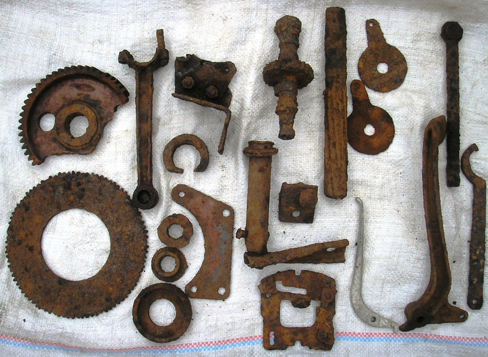

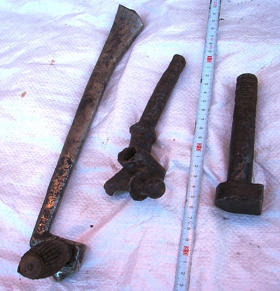

    Получилось ещё пару деталей захватить и немного почистить,шсли кто опознает буду благодарен,на третьем фото маркировка болта с второго фото и вопрос по заводному рычагу ломаному первый на втором фото применялся ли такой тип во времена ВОВ?
