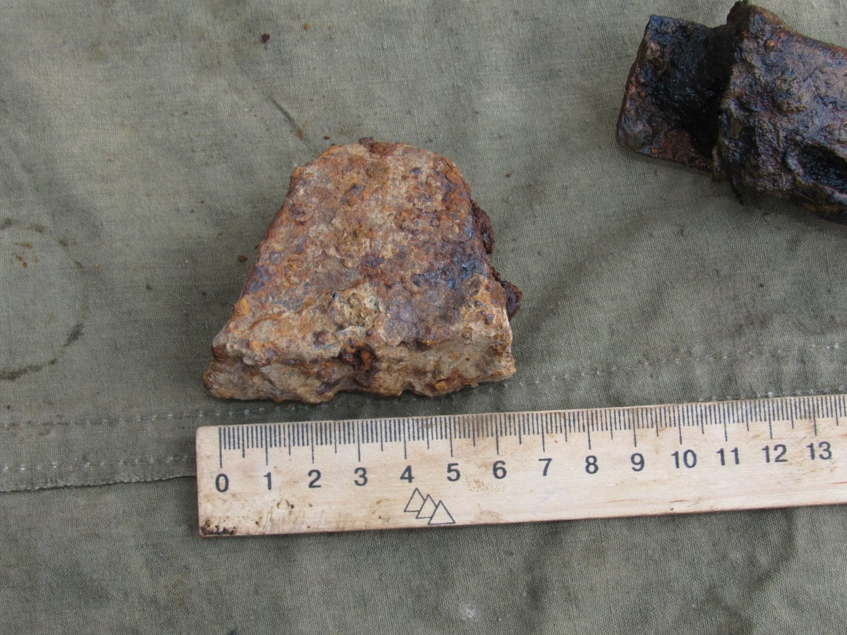

    Здравствуйте уважаемые камрады.
    Сегодня нашли место подорванного тигра. К сожалению место уже на 98% выбито местными металоломщиками. Оставили только массу снарядов 88 мм.
    Но за часик несколько мелких деталей удалось найти с эпицентра. Постепенно будем копать и добавлять сюда запчасти на определение.
    А пока имеем то что на фото.
    Уточню что серая большая деталь была найдена в болоте, несколько сотен метров от эпицентра.
    Помогите определить что от чего.

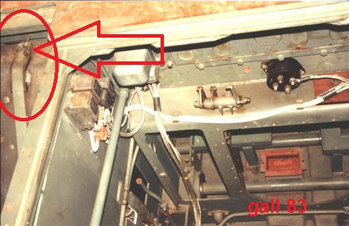

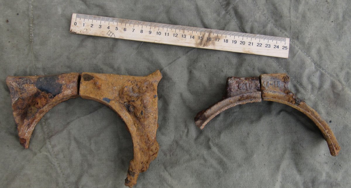

    Хомут крепления генератора двигателей линейки Майбах (генераторы стандартные хомуты тоже )
    Деталь в виде клюшки опознавал недавно в теме у Roma 1985 Агрегат находится слева над тормозным барабаном для чего он не понятно та часть танка мало мною изучена и фото нормальных нет с ув.

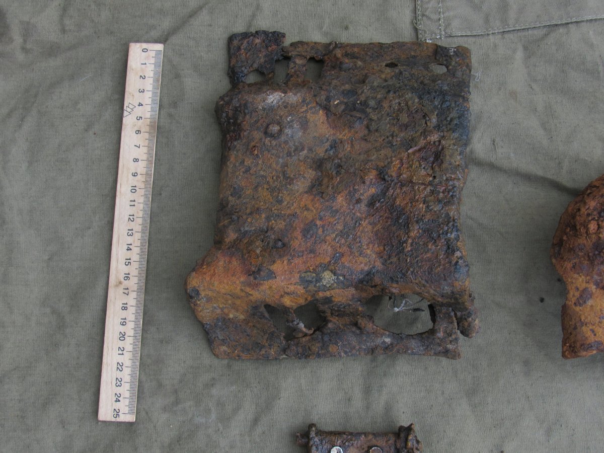

    По поводу куска белой жести могу предположить что это часть защитного кожуха шестерни погона башни с ув
    dik76, shoomaher609, Bangalor и 2 другим нравится это.

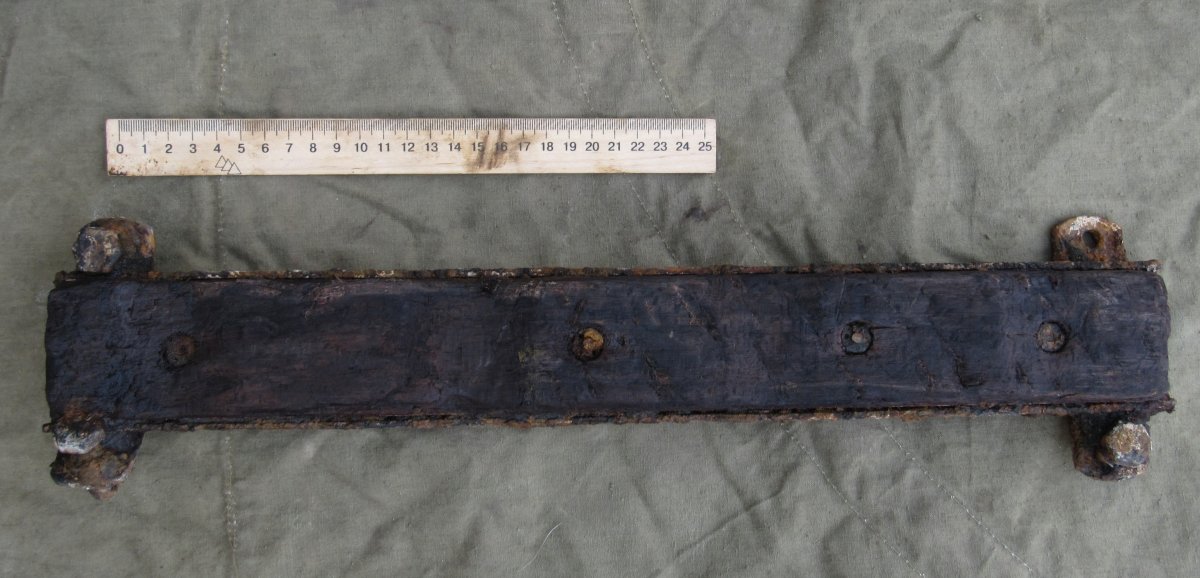

  5. FOX24
    FOX24 Oberst
    32
    80
    11.155
    Дніпро
    Вместе с ней были шарики с погона башни, но забыли забрать.
    Скорее всего так и есть.

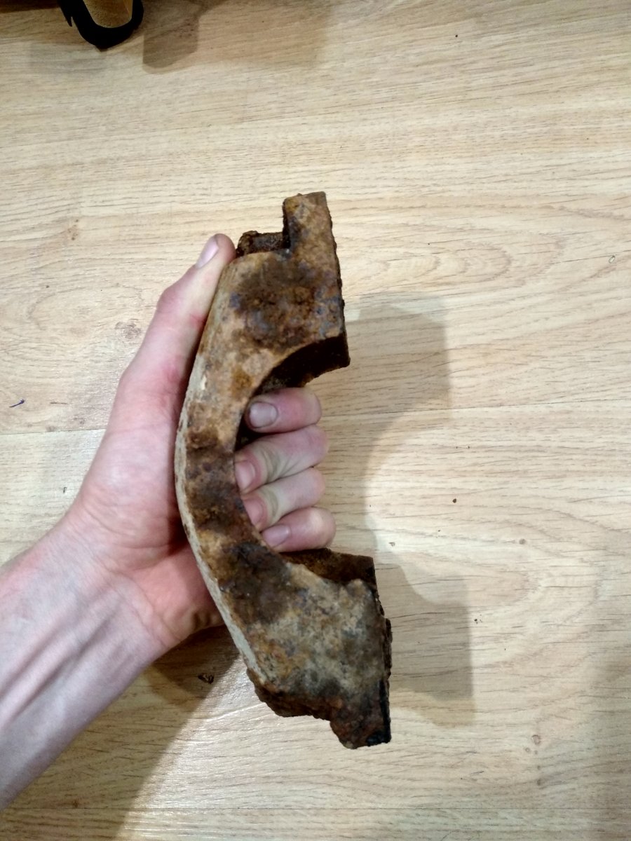

    А по этой детали ничего не скажете? Она есть у меня и в теме у другого камрада с деталями по тигру, номер 34.

    Крепление генератора я так понимаю вот это?
    Roma_1985 и gall 83 нравится это.

    эту деталь я имею в виду и пока не опознал с ув

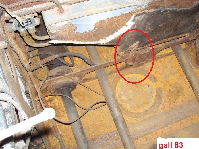

  8. gall 83
    gall 83 Oberstleutnant
    72
    121
    3.099

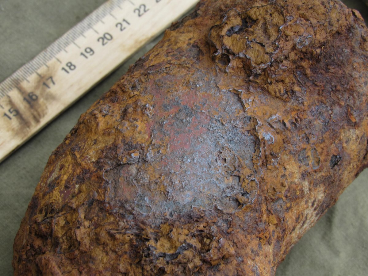

    По поводу детали в красном грунте придётся обьяснять . В танке тигр 4 топливных бака которые закреплены лентами .А ленты нуждаются в натяжке . Вот Вам и попалась законцовка этой ленты с ув.

    По этой детали надо толщину цвет наличие отверстий или сварочных швов с ув

    По поводу большой детали: толщина 15 мм, цвет серый, красного грунта нет. Найдена метров 400 от эпицентра тигра, думаю что к нему не относиться, но в этих местах подбили несколько Т-4, может что то оттуда .была глубоко в болоте.

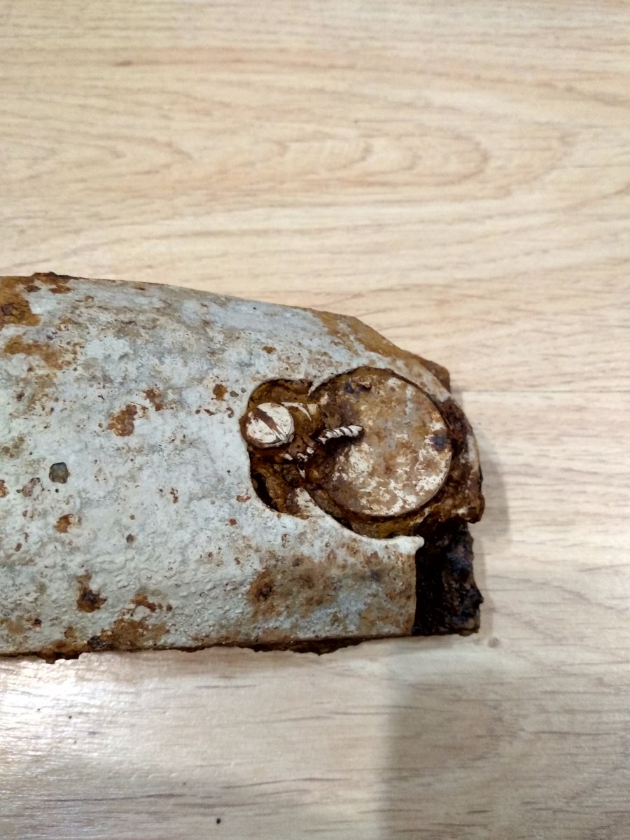

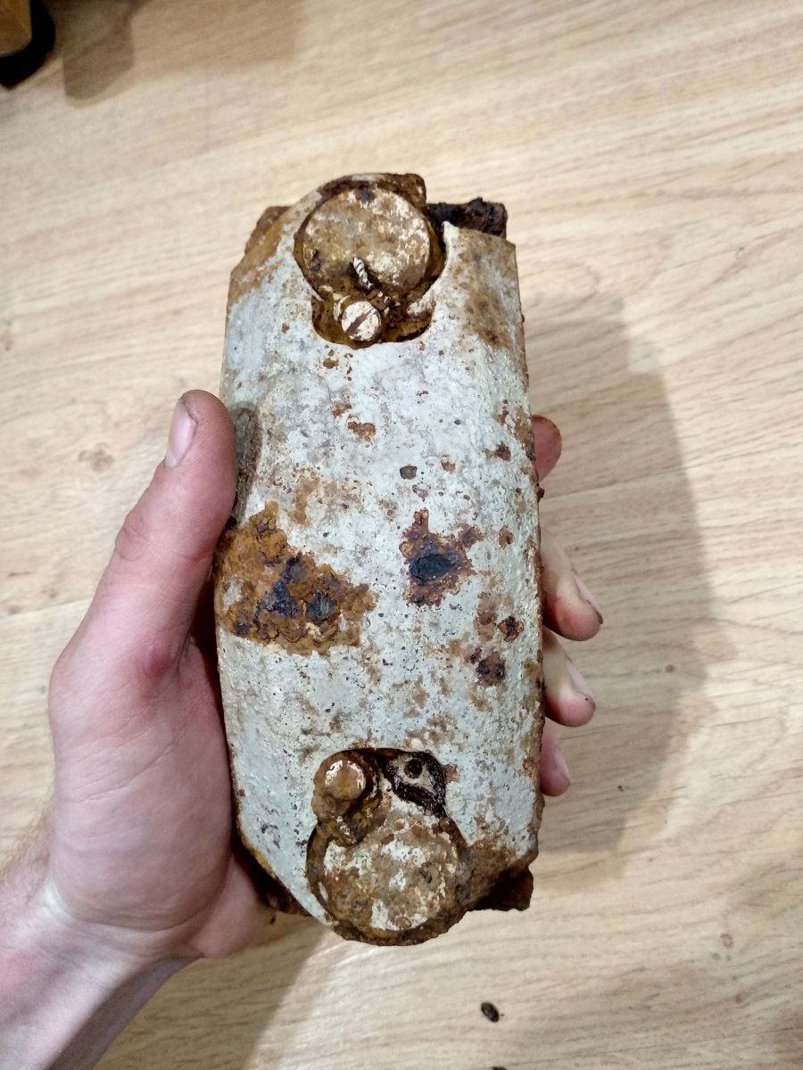

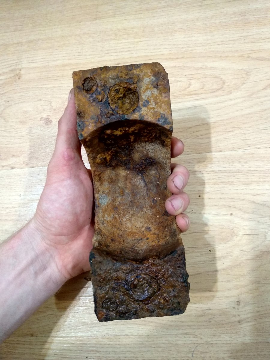

    Собственно сегодня ездили добивать тигра.
    Попалась такая интересная деталь.

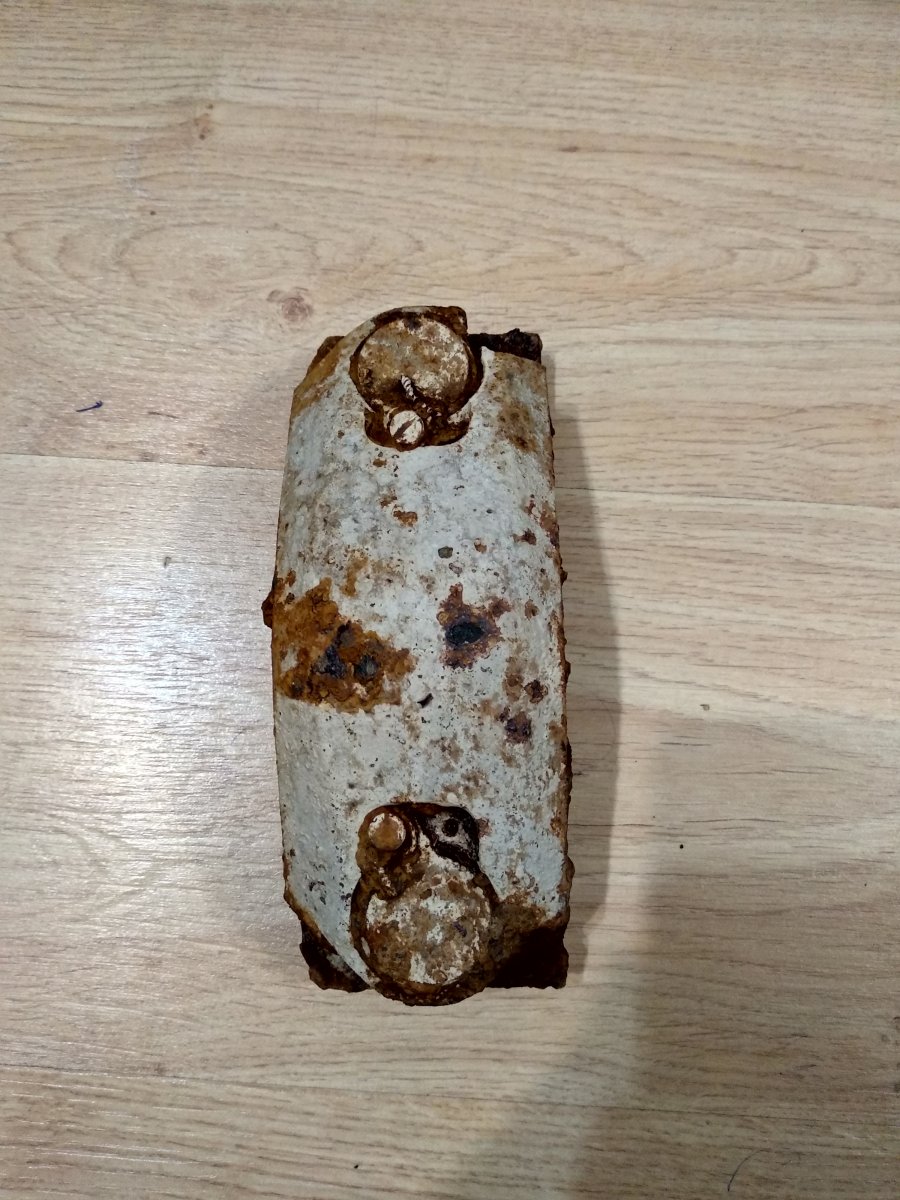

    Снаружи белый окрас. Болты зашплинтованы. Довольно массивная запчасть. Где то имела свое место на Тигре.

  13. gall 83
    72
    121
    3.099
    Это хомут крепления шаровой опоры маски тигр с ув
    shoomaher609, РоманДМБ, FOX24 и 2 другим нравится это.

    Спасибо. А нет ли у Вас случайно фото где она находиться в танке?

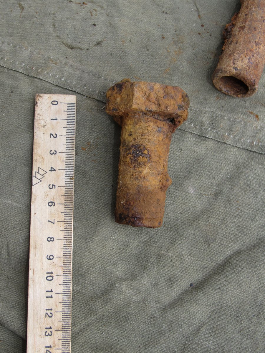

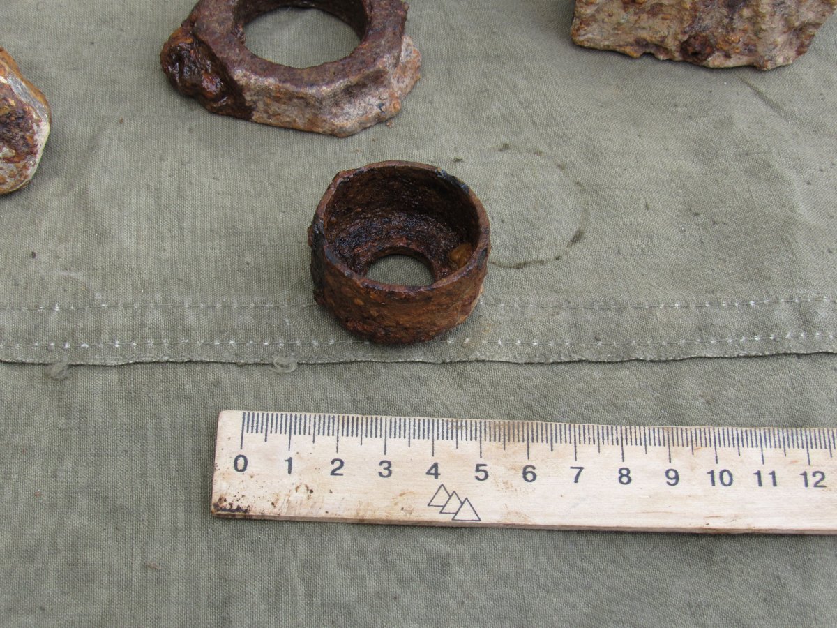

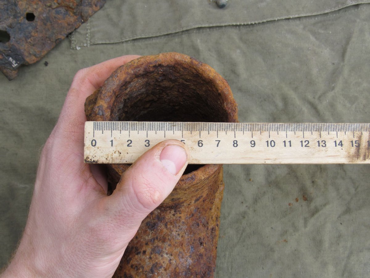

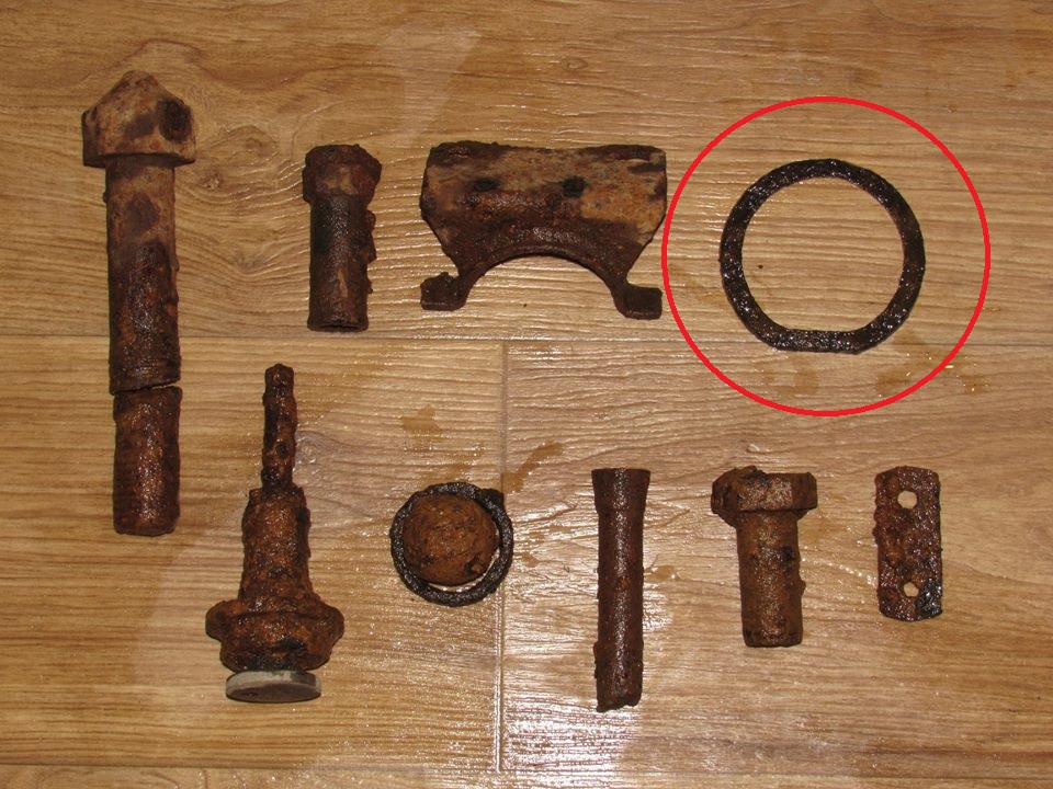

    В общем вот предварительно фото части мелких запчастей, не чистил, только с копа. Может по ним удастся что то определить.
    Длинный предмет с латунным кругом снизу - часть большого крана. Были на Тигре краны?

  18. gall 83
    72
    121
    3.099
    К большому противопульному болту обломок не родной приложен они такими длинными не были .Это болт с ведущего катка тигр .Если в головке есть поперечное отверстие для контровки то значит поздняя модель а если нет то ранняя с ув

    Отверстия нет. Болт сверху окрашен в белый цвет (по зимним боям 1943-1944).

    Вот по болту информация тот что с отверстием с самых поздних тигров и размер прилагаю с ув

    шайба с катка т 4 без вариантов при чистке вы найдёте на ней каталожный номер 14706-6 с ув

    болт с конической шляпкой с защиты смотровой щели тигр (я так понимаю резьба оборвана )с ув
