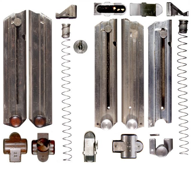

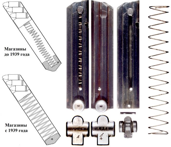

    Я Вас приветствую!Для того, что-бы вам помочь собрать Борхард-Люгер Р-08,необходимо сделать фото того, что у вас имеется в наличии и выложить их сюда либо в личку, если не хотите лишних глаз-это первое!Разных годов и фирм производителей были немного разными, ну например шахта магазина.Было два вида магазинов, ранние состоящие из двух половинок и с 1939 года цельно-сварные с фрезерованными щеками, с зигзагообразной пружиной!Эти магазины не взаимозаменяемы, нужно подгонять шахту в раме, а это не совсем правильно.Исходя из Ваших фото сделаем выводы и тогда подскажем где и что можно приобрести.Вот фото магазинов разных годов выпуска для общего понимания.С уважением F8EBADC3-39CA-431D-B7D0-B1AF38312CC4_1_105_c.jpeg 8B184DEA-A962-47F8-94B1-94ACC84A0E45_1_105_c.jpeg
