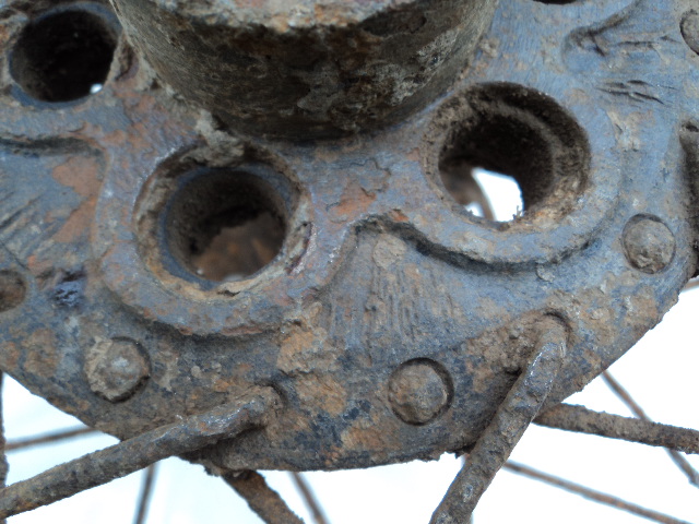

    Сегодня на приемке попали на глаза такие вещи.
    Руль с чего то легкого диаметр 20-22мм..

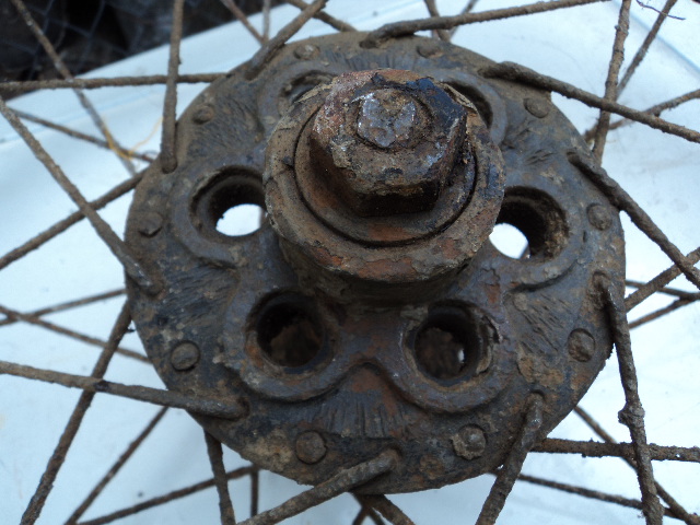

    Колесо коп ну может кто опознает с чего.

    руль похоже, как от мотороллера "тула"
    колесо похоже на заднее иж 49-дкв

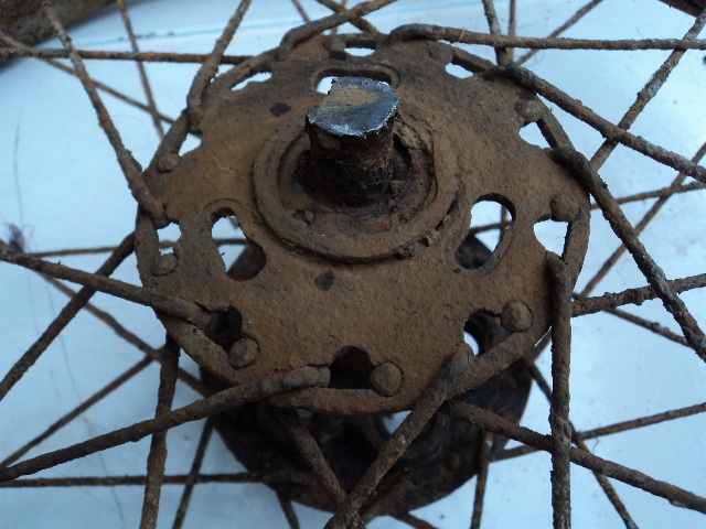

    Приветствую. Фото колеса полное г-но. Но, по таким фото я насчитал 40 спиц, соответственно Ижи и DKW NZ-250/350 отпадают, у них 36 спиц. Колесо явно DKW. Значит у меня остается один вариант -DKW NZ-500. У него переднее и заднее взаимозаменяемые и поэтому видится три отверстия под шестерню привода спидометра. В общем поздравляю, МЕГА редкая находка. Выпущено всего 4600 штук таких мото 1939-1941 гг.
    Правда учитывая состояние колеса полный хлам и что в Украине всего 1-2 таких мото, а может уже и вывезли за границу, цена будет символическая. У меня есть остатки такого мото, семейная реликвия, но даже и не пытаюсь искать на него запчасти.

    я спицы и не посчитал. рассмотрел и действительно дкв500 нз. отверстие под привод спидометра просматривается на этом колесе так, как в дкв нз 500 колеса взаимозаменяемы заднее и переднее то отверстие под привод спидометра и на переднем и на заднем колесе. в других дкв таких отверстий на задних колесах не было.

    ступицу можно попробовать почистить. может она и не совсем сгнила. обод и спицы только выбросить. в ступице подшипники стоят, что возможно сохранило посадочные места под подшипники. можно попробовать на аукцион ступицу выставить с 200грн.

    5 минут кёрхера и вот такой вид.
    Головки -гайки спицы из латуни, так и должно быть?

    ступица бодрая хоть и немного приклепана с одной стороны.

    Как лучше сделать , срезать спицы и обод и продавать только ступицу, или оставить как есть?
  13. саша ф
    саша ф Stabsfeldwebel
    33
    68
    1.257
    я бы выставил, как есть. срезать можно всегда. например если попросит покупатель срезать, то срежьте, а так может кому и спицы для образца сгодятся и головки спиц можно по назначению применить. они латунные и после нагрева всегда откручиваются.

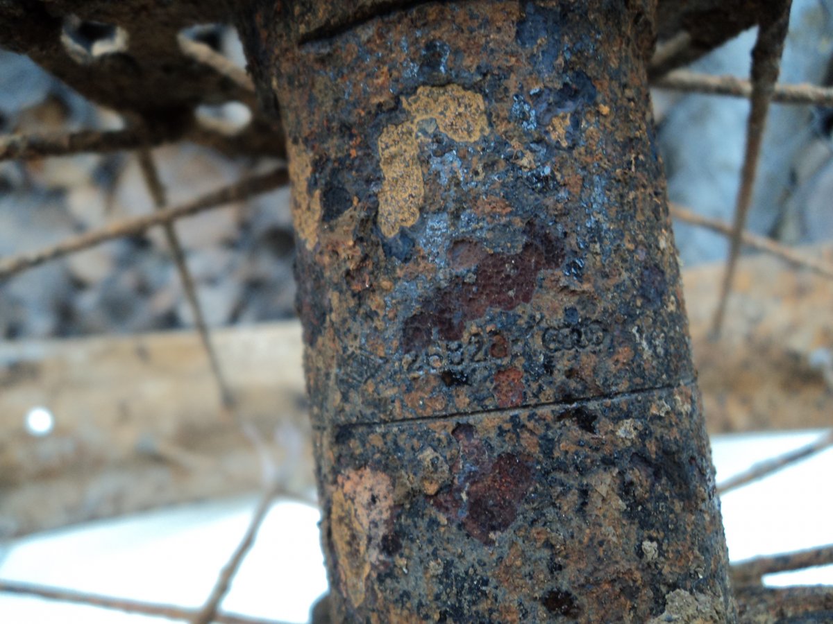

    Днем увидел клейма.
