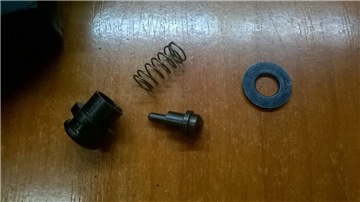

  13. ravinn21
    ravinn21 Stabsgefreiter
    518
    Вам надо заменить втулку(первое фото) и меняя её подогнать место втулки(второе фото)
  14. Самир Медведев
    Самир Медведев Schütze
    18
    Это делается у токаря? Или нужно докупить втулку? Как подгонять, я еще не вкурсе всех нюансов, у меня вот эта хрень сломалась так теперь не досекает капсуль
  15. ravinn21
    518
    в этом случае просто заменить эту хрень. эта хрень является предохранителем, что б не было произвольного накола капсюля, по сути такую деталь можно сделать самому, просто вырезать из жести нужной толщины и выгнуть в нужном месте, имея старую деталь по ней сделать новую, пф... делов то...

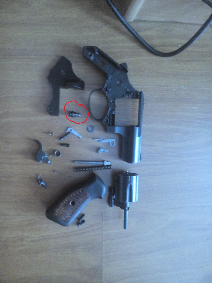

  18. Самир Медведев
    18
    С
    , я вам скину позже фото и вы покажите что на что менять, и где это брать (самопал или покупка готового изделия) я думал у токаря заказать иглу просто по длинее, чтоб вылет был больше
  19. Самир Медведев
    18
    Вот что из этого менять и где брать?
  20. ravinn21
    518
    на этом фото все детали исправны.
  21. Самир Медведев
    18
    А на этом?
