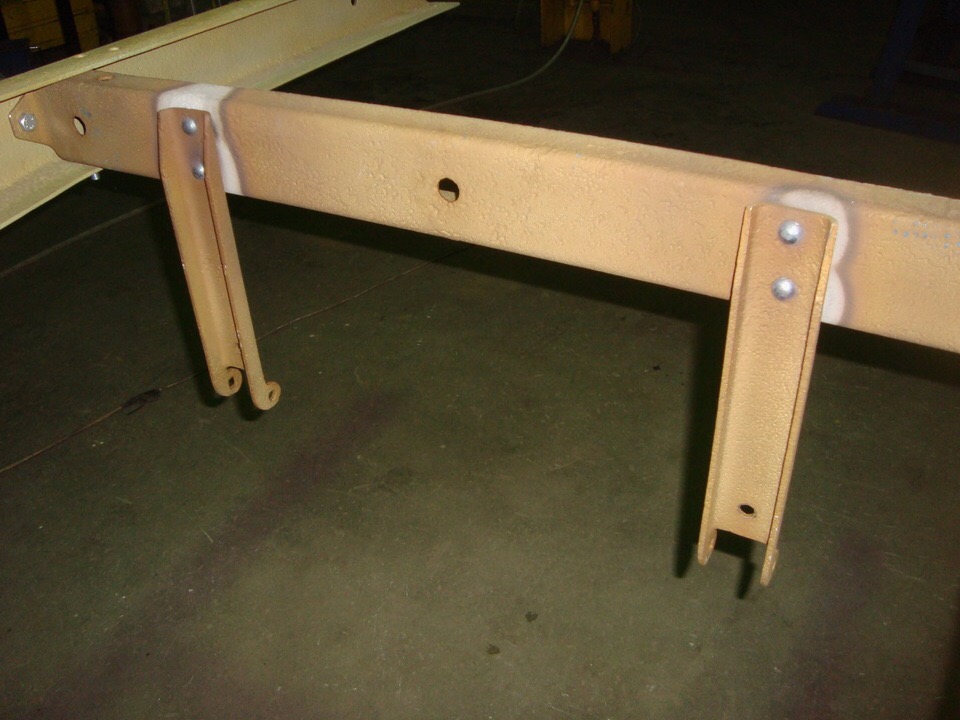

    Пример крепления деталей #4 на раме. Они были двух вариантов, такие как у вас и более массивные
    Юржин063, gall 83, oleg_zav та 4 іншим подобається це.

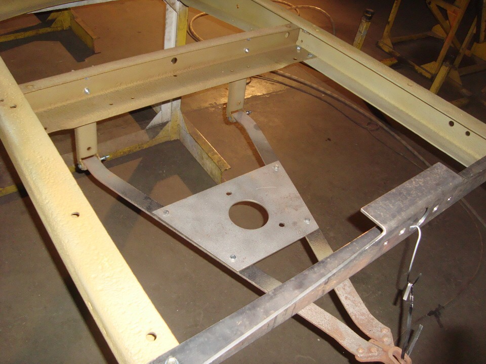

    Вот ещё фото, уже с кронштейном.

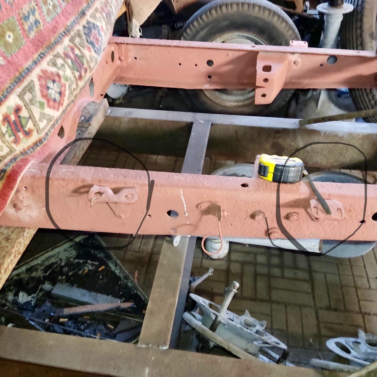

    И обвёл чёрным детали 10 и 11
    gall 83, oleg_zav, Freeman 2 та 2 іншим подобається це.
