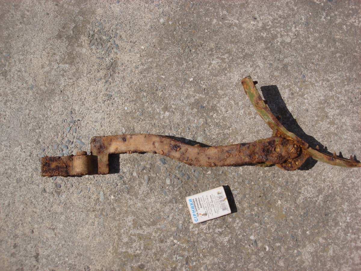

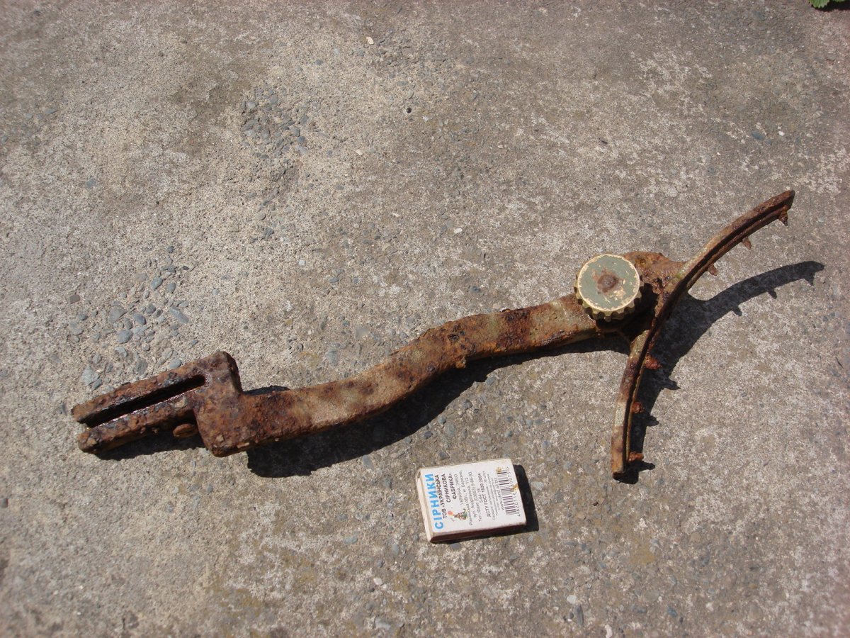

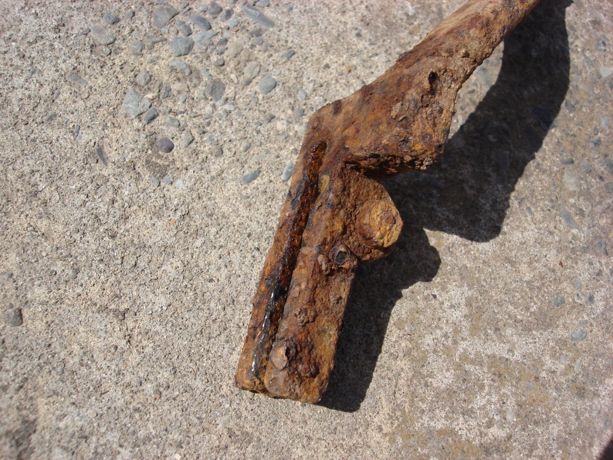

    Приветствую всех!
    Недавно попалась вот такая запчасть, вроде как от станка, но пока не знаю от чего...
    Есть остатки родной зеленой краски и напоминает регулируемый приклад.
    Прошу помощи в определении.
    С ув.
    Останнє редагування: 17 кві 2017

    ...напоминает плечевой упОр зенитного станка ZB.53 vz.37 AA

    Да, похож но не от ZB...

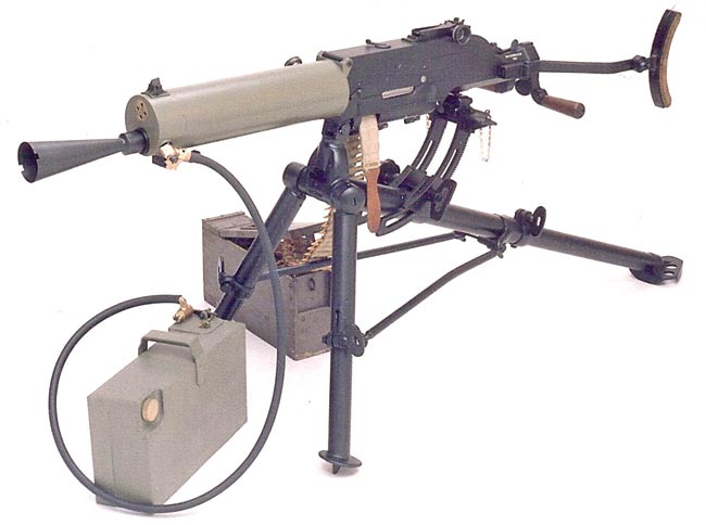

    Получилось самому найти в интернете, это приклад от пулемета Swarzlose M1907/12 который использовали Венгры.

    ...у Шварцлозе 07/12 прямОй упор (без колен) и барашек другой...
    Скорее всего - упОр от Венгерского (Schwarzlose Géppuska 07/31.M)
    или скорее - Чешскиого (Těžký kulomet Schwarzlose vz. 7/24. )

    Ну этож не с "0" сделанный пулемет.
    Просто перестволили старого доброго Шварца 07/12 (по-моему, даже не перестволили, а только патронник рассверлили) да прицельную планку заменили на метрическую.
    Плечевой упор остался прежним, без колена.
    А вот это уже теплее.
    Геометрия упора один-в один.
    Но...
    узел крепления коромысла другой. И опять же, барашек...
    Так что, сдается мне, это зверь совсем редкостный.

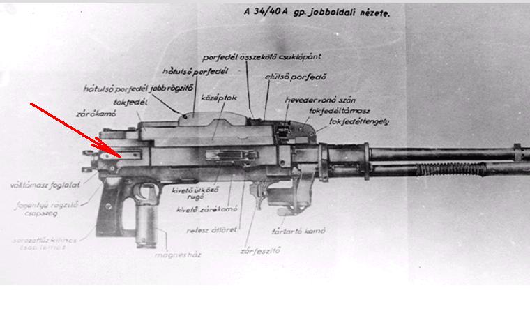

    Gebauer Harckocsi Motorgéppuska 1934/40

    ...как по мне, так этот вряд ли :
    на то он и "Motor-gép-puska", чтобы быть как можно компактней
    там плечевой упор не нУжен.

    Но тем не менее, он там был. И как раз с характерной формы барашком
    И на Гебауере 34/37 и на Гебауере 34/40.
    Только на 34/37 он крепился в торец ствольной коробки
    А на Гебауере 34/40 на боковой поверхности, как у Шварца

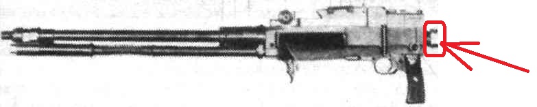

    ...ну, на Гебауэре 34/37 - точно НЕТ
    Там в торце ствольной коробки - стакан тормоза затвора с вот такими ушАми...
  10. A10A
    A10A General-leutnant
    23.173
    Київ, Україна
    ...нет, всеине так, во всяком случае с 34/37...
    ну нет там такого...
    ...есть такое :

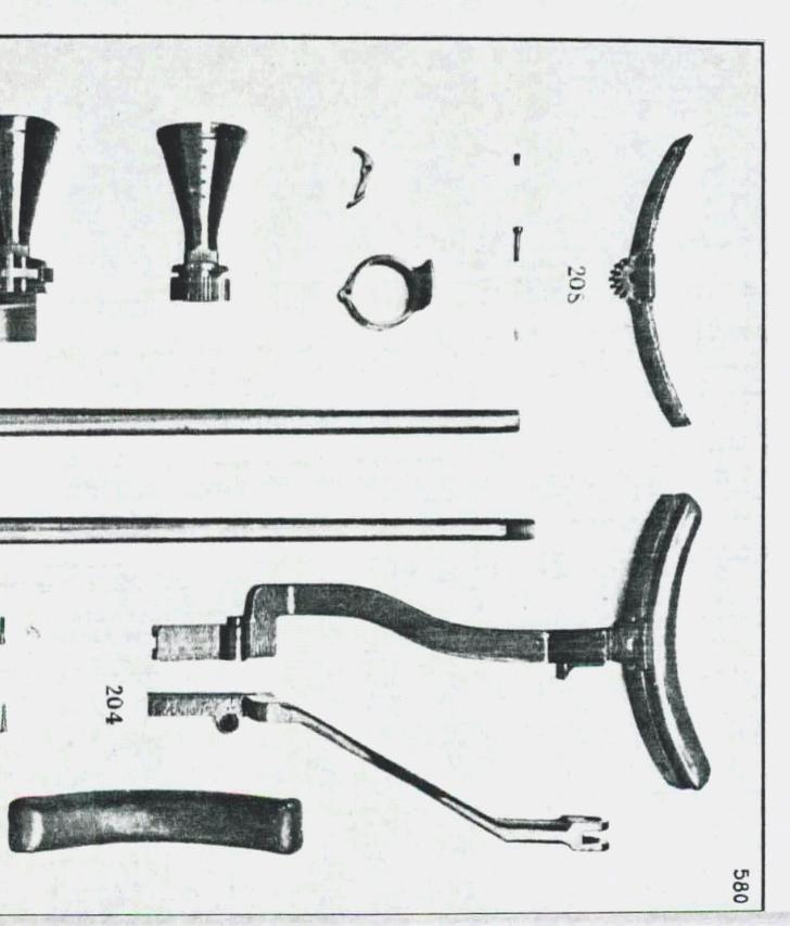

    Суслика разве не видите?
    Я же вам фотку привел из венгерского мануала на Толди. На ней как раз Гебауер 34/37. С плечевым упором, который как раз и крепится в проушинах тормоза.
    Почему и говорю, что у ТС не просто упор на Гебауера, а конкретно на Гебауера 34/40. У того плечевой упор крепится как раз как на Шварцлозе, только с правой стороны ствольной коробки.
    В смысле? Сперва сделали Гебауера 34/40 , а потом по вашим голубым крестикам отрезали то него лишнее, чтобы получить Гебауера 34/37? :beer:
