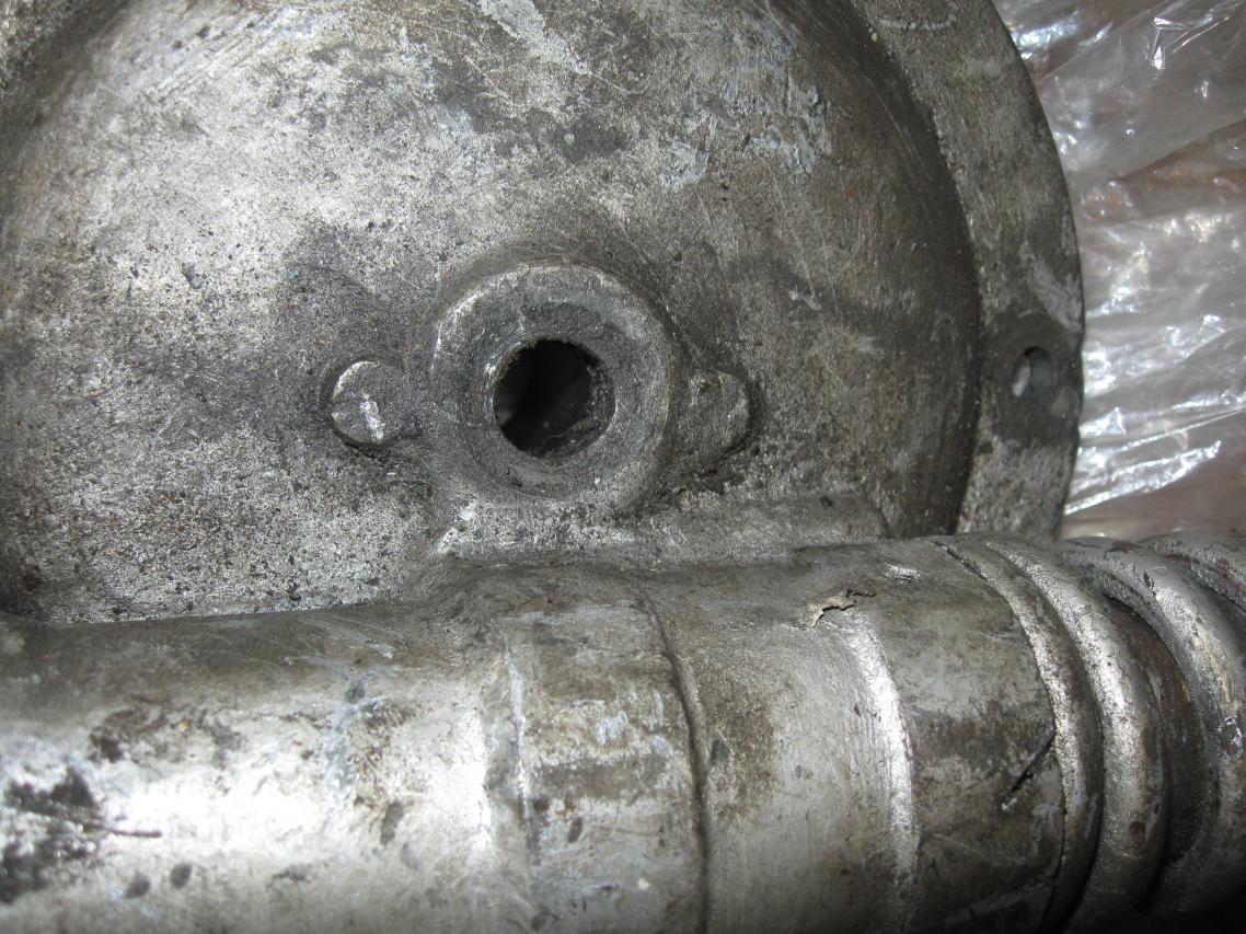

    Здравствуйте!
    С чего крышка моста которая на фото СПРАВА??? левая с М72
    Спасибо :)

    Тоже М-72, только самоделка, хотя недавно где то прочитал что во время войны какой то завод такую выпускал, у меня тоже такая имеется....

    ну если и у Вас такая - то вряд ли самоделка...
    до 45 (или 48) года были без ребра жесткости...но тут и форма другая

    Самоделка сто пудов !! Без сомнения!!

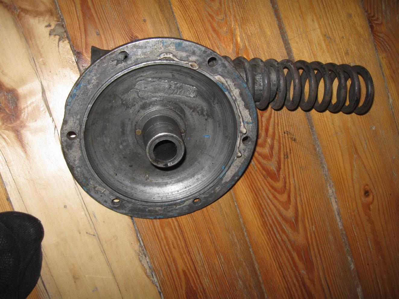

    вот фото ещо....может что то подскажет, в определении:)

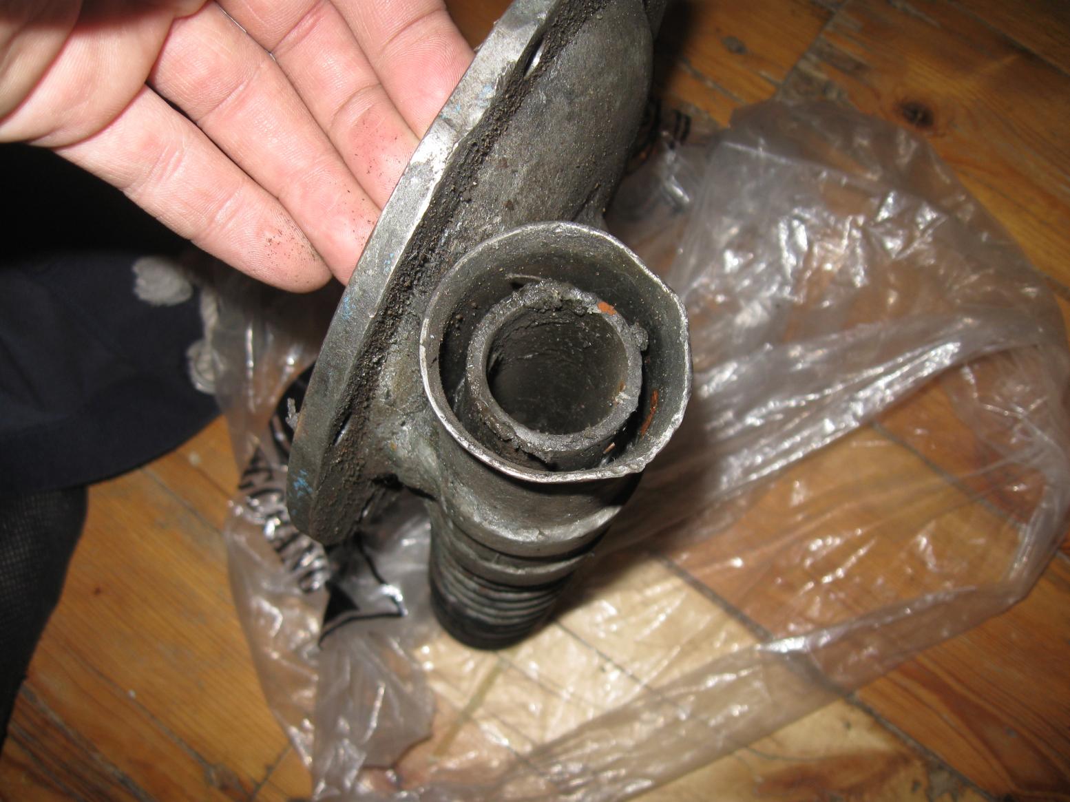

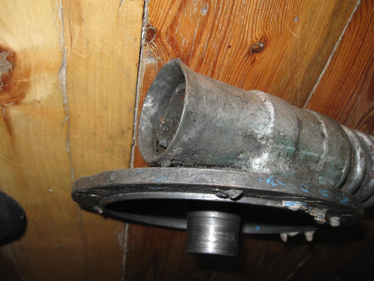

    Материал какой? Видны следы токарного станка .Деталь скорее всего сварная , почистите место соединения стойки амортизатора к крышке моста.Если детали стальные + сварка, однозначно самоделка, встречал такие не один раз, даже сейчас несколько штук валяются в гараже.Посмотрел первое фото пост12 ,видна сварка на внутренней части крышки моста.

    да, сталь
    почищу - выложу фото

    Если бы обсуждаемая крышка была отлита из чугуна, например, я бы поверил в заводское серийное производство, но она совершенно не технологична и изготовлена на токарном станке с использованием подручных материалов и сварки и на нее потрачено очень много времени и о серийном производстве такого изделия речь идти не может.
    А Ваша ножка, не может быть примером, мне изготавливали такие из любых материалов, которые льются(латунь, алюминий,чугун) и открою Вам еще одну технологическую тайну на М72 такие ножки лились из чугуна, хотя на БМВ и по технологии должны изготавливаться ковкой(я имею оригинальные ножки и с БМВ и М72 военного периода)
    Хотя зачем Вас всех переубеждать, покупайте эту крышку и ставьте на свой М72 будет очень "оригинально":)
    Если будет очередь, я думаю мы сможем всех желающих, обеспечить уникальными и "оригинальными" сварными стальными крышками.:)
