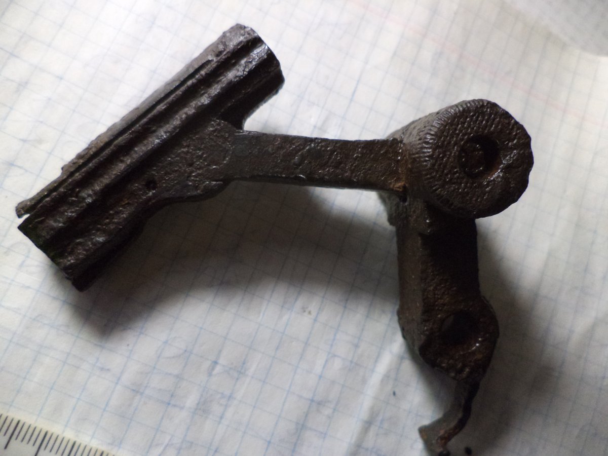

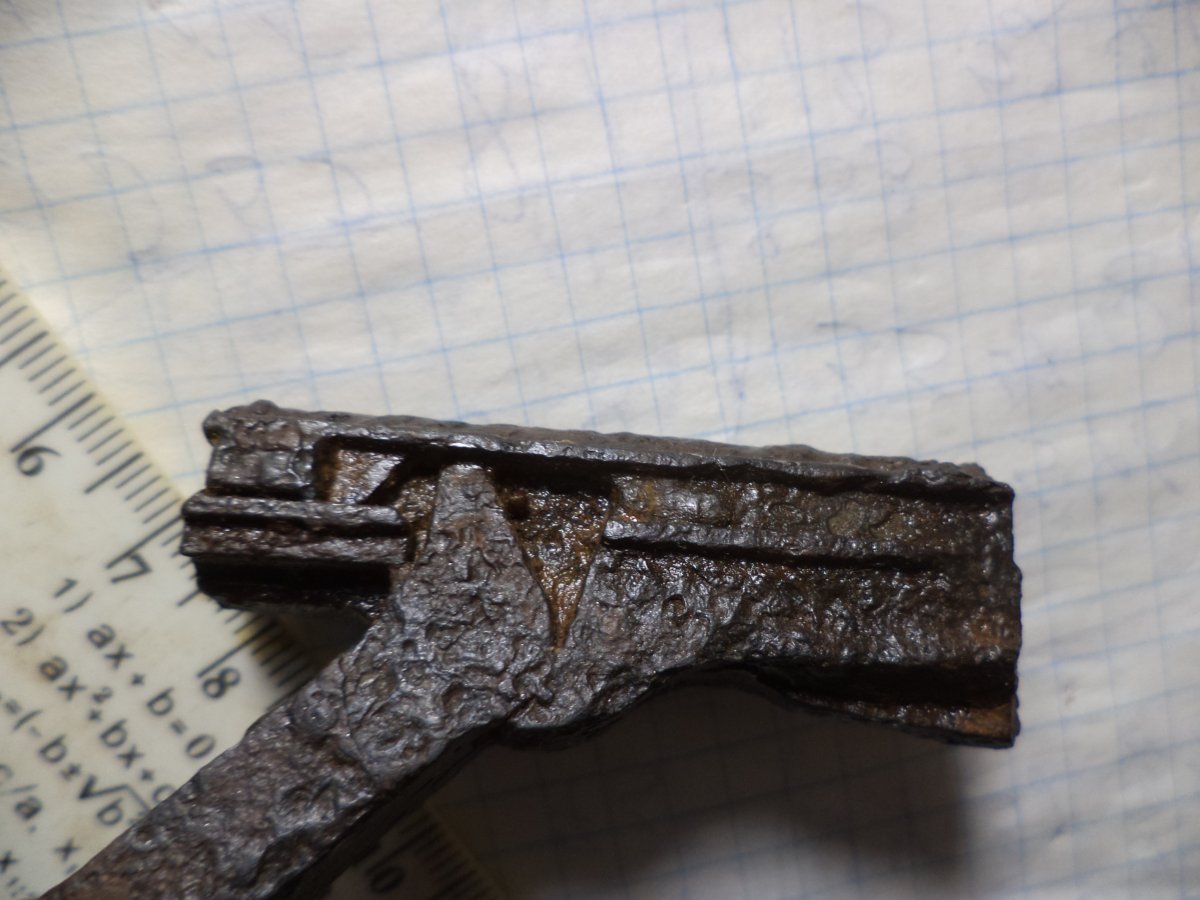

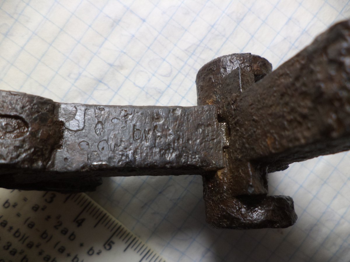

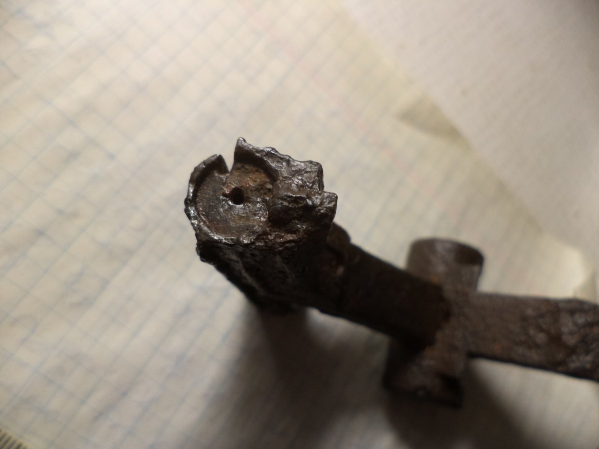

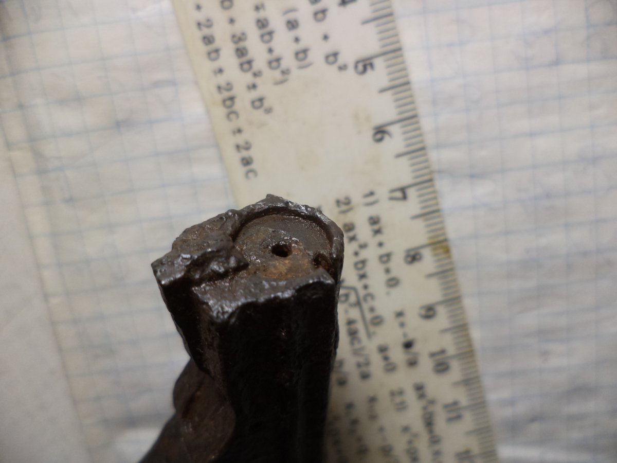

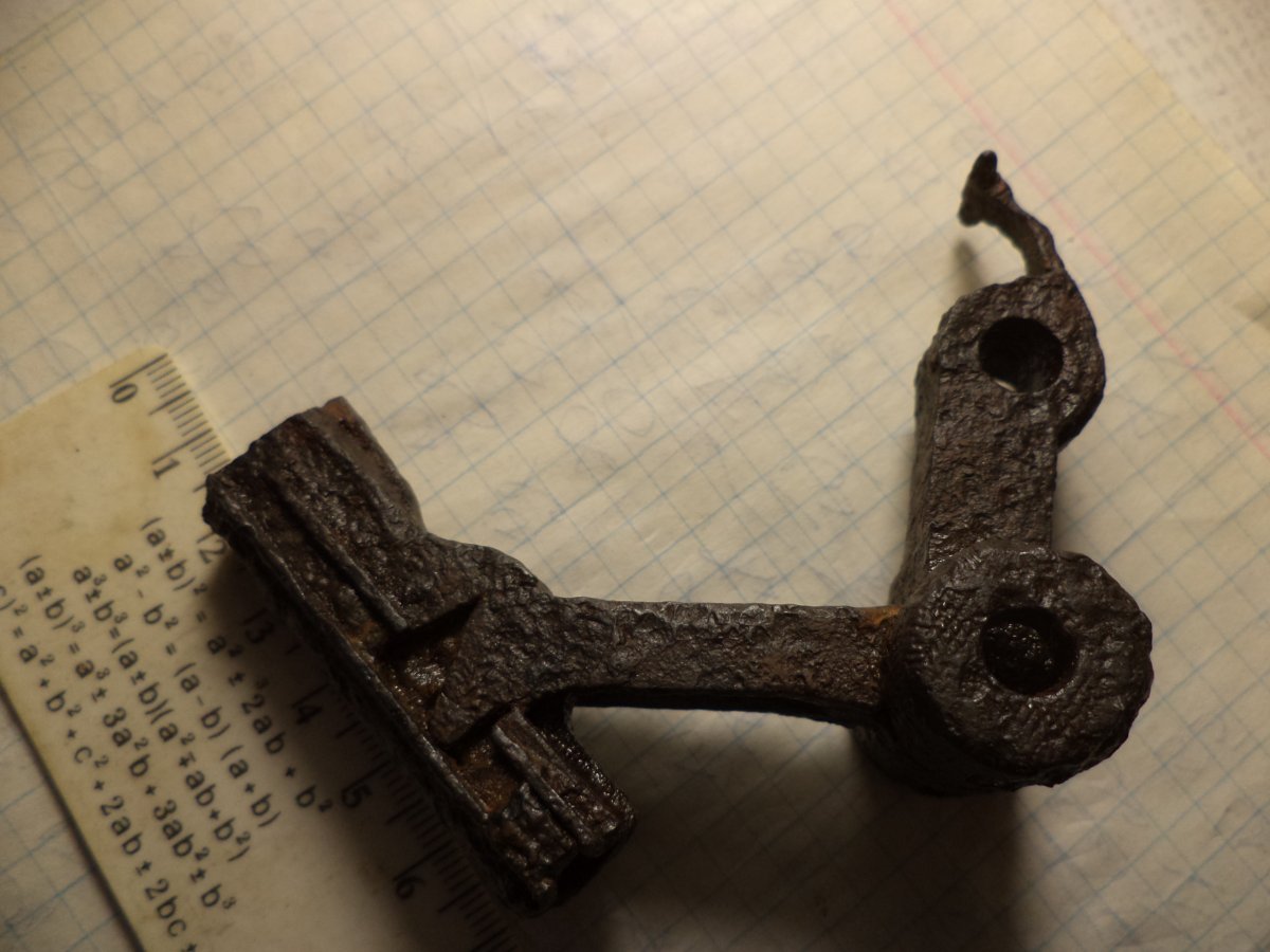

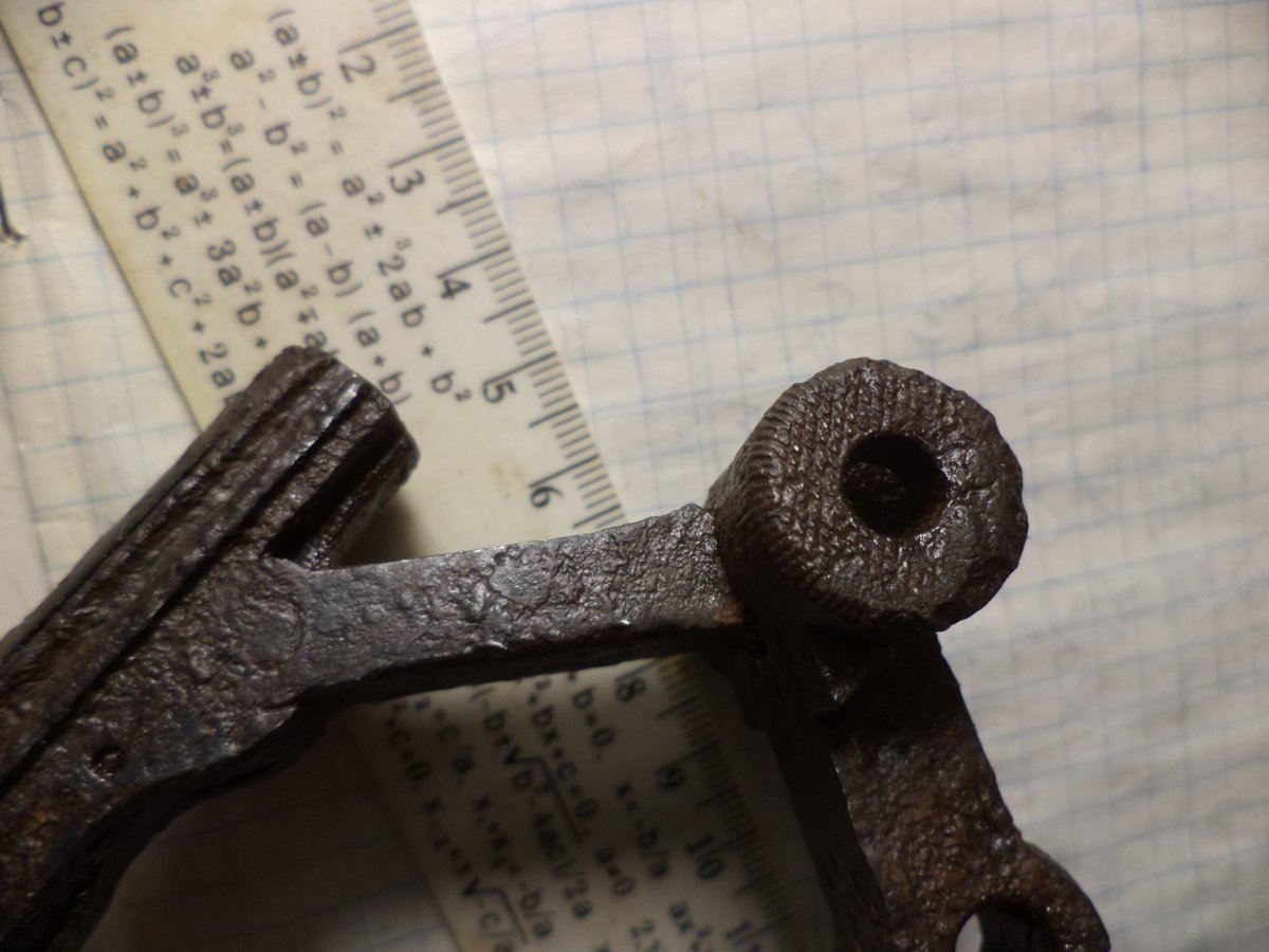

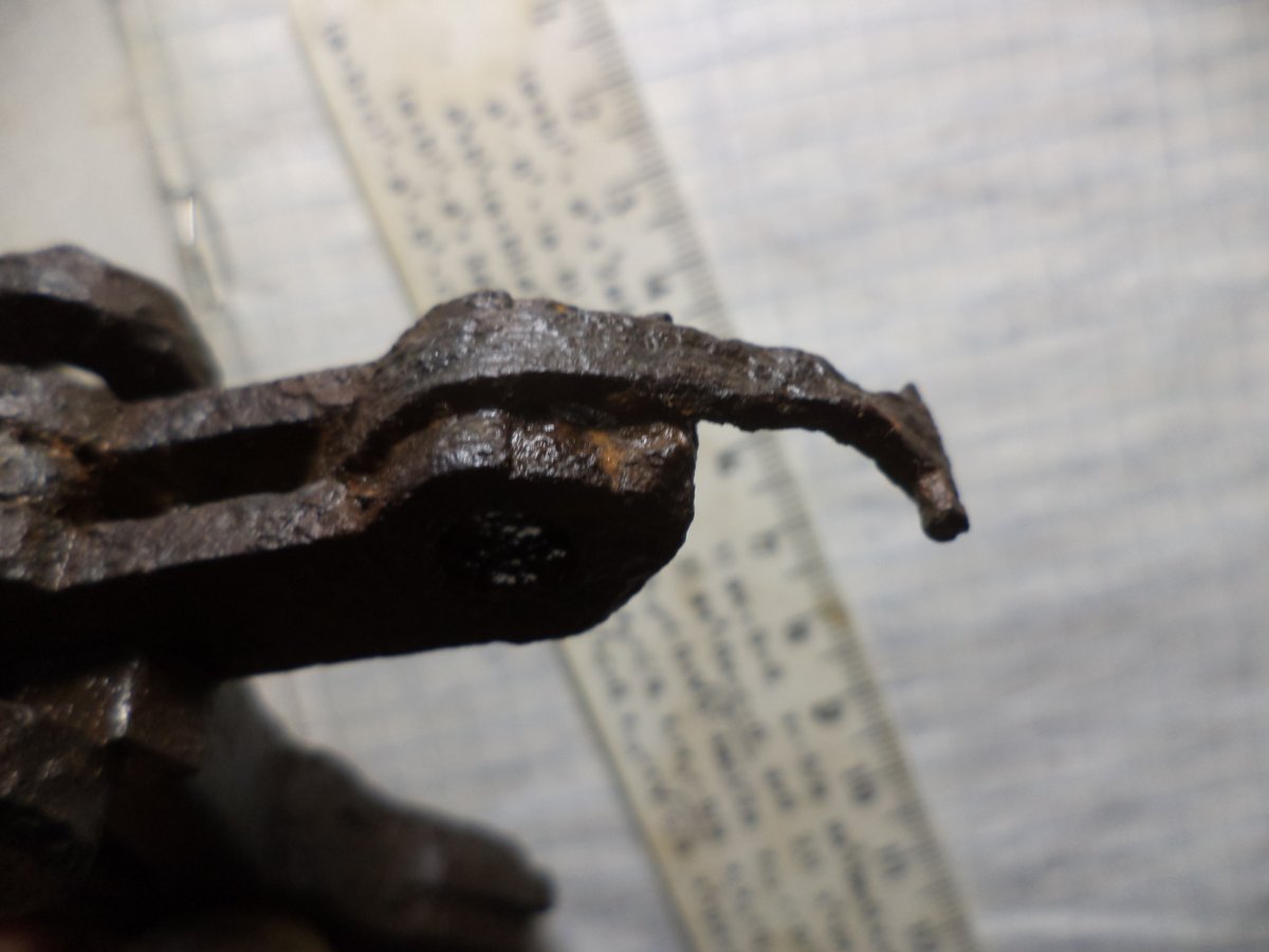

    Доброго времени подскажите пожалуйста правильно определил что это запчасть с пистолета люгер и как правильно назвать буду выставлять на продажу.Ни чего не делал помыл и замочил в масле просматривается клемы.

    Правильно определили. Только это не одна запчасть, а несколько.. Если обобщить, то можно назвать ЗАТВОРНАЯ ГРУППА.

    Затворна група з "чорної вдови".

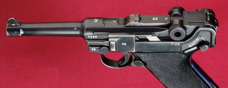

    ...а чому саме "чорна вдова" ?
    o_O

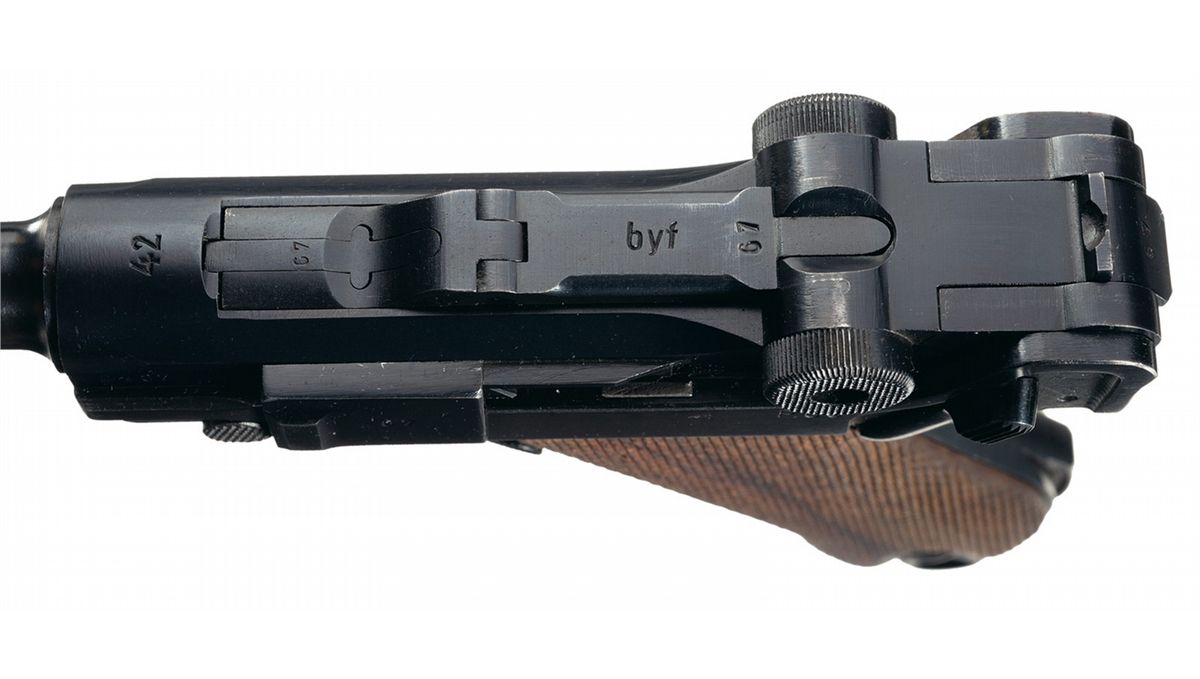

    "Черная вдова" - вымышленное коммерсантами послевоенное название пистолетов Р.08 позднемаузеровского периода. За основу послужило черное воронение всех узлов и черные бакелитовые накладки. Код buf - один из признаков принадлежности к этой "касте", но если уж быть точным, это определение базируется на совокупности признаков, помимо клейма на шатуне (которое, кстати, второстепенно). А так вещь оригинальная, но состояние, увы, удручающее, это уже больше антураж, чем пригодная вещь.
    Назовите просто: "Затворная группа Р.08, производства Маузер".

    щодо стану – не спішіть його хоронити, не настільки він мертвий. Можливо щось не критичне по дрібницях вимагає заміни, наприклад серьга, але після реставрації правильними руками, певному умінні і терпінні – буде ще – живіший за всіх живих, здається. Для ММГ – піде, якщо кому не вистачає

    Комрад на двух Ваших фото "чорна вдова" . Яка випускалась з 41 по 42 рік і була останнім випуском Р08 від "Маузер". Про "Вдову можно богато розмовляти...Серед цінуванників Люгера ця модель дуже цікава.
