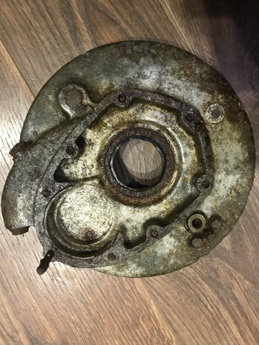

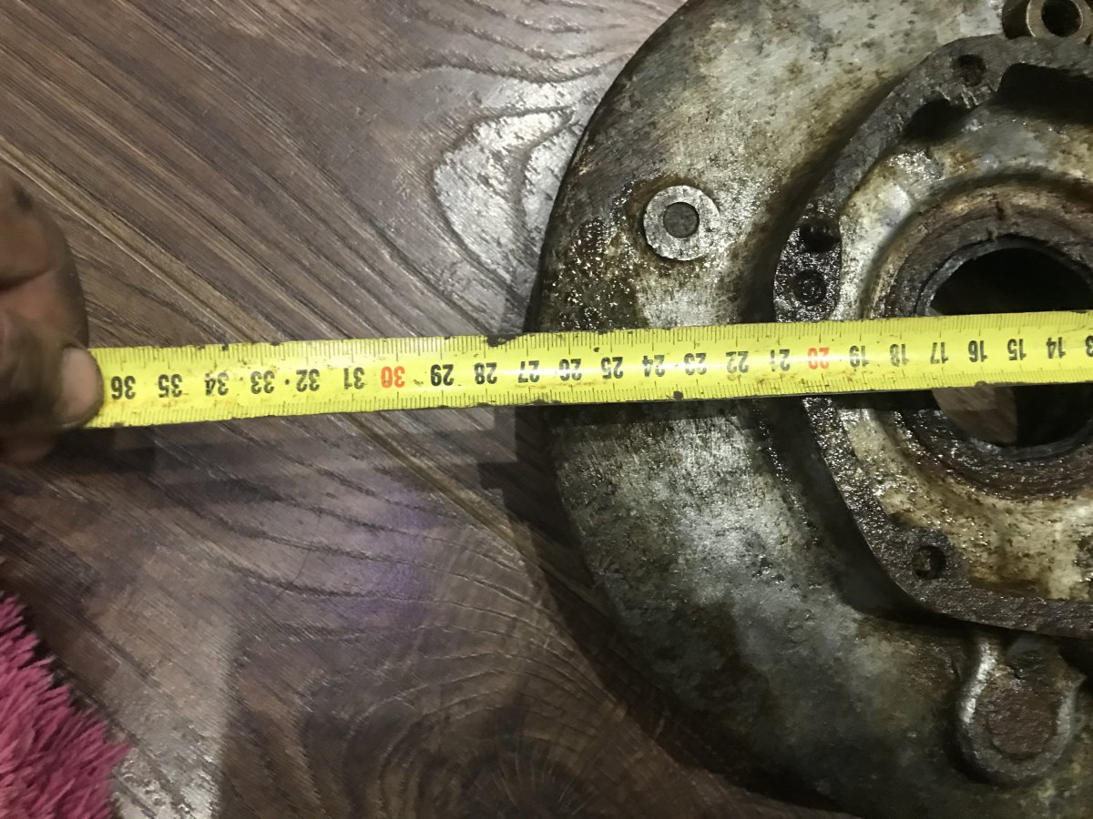

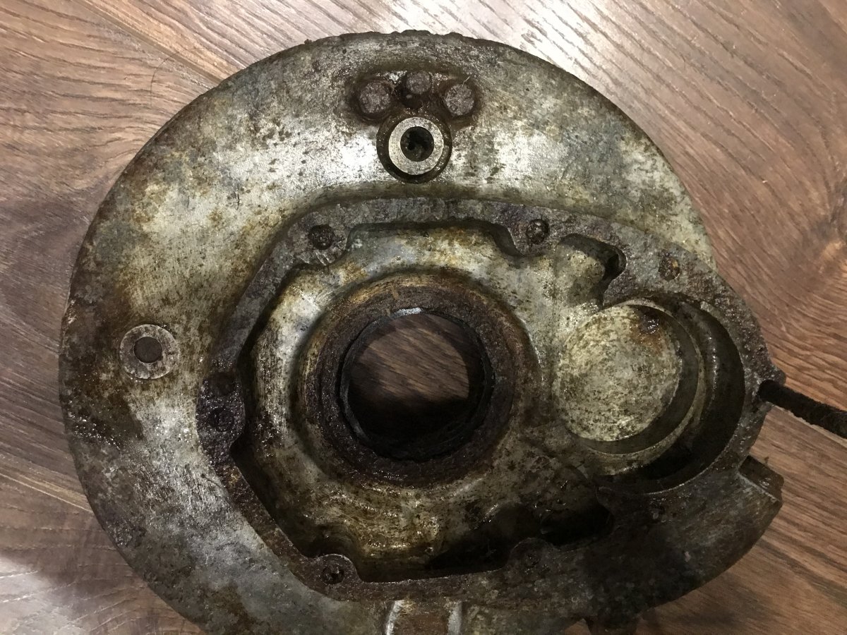

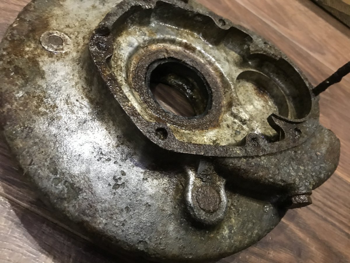

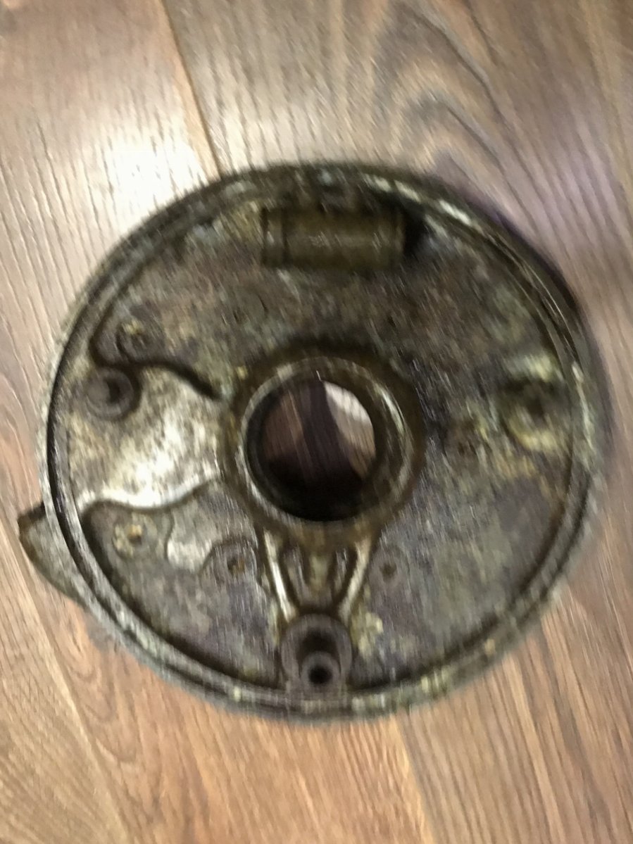

    Здравствуйте подскажите пожалуйста от чего запчасть???
    Заранее благодарен!

    Добрый вечер! Думаю, что это мото, по всей видимости современное. Тормозной цилиндр с плитой, заднее колесо.Из той оперы где колесо крепится только с одной стороны.

    Здравствуйте ето явно не современное...что-то похожее стоит на коляске zundapp ks750 но немного отличается формой

    Похоже - может быть, но никак не с гидравлическим тормозом.

    Какраз с гидравлическим

    Гидравлика была только на зундапп, на наших мото точно нет, а если немцы должны быть клейма - нужно подчищять

    Korpus reduktora bokovoy koliaski BMW R75. Takoy ze stoyal na Zundapp KS750 podramnike BW43 kotorie stavili s seredini 1943 - ogo na oba motocikla.
