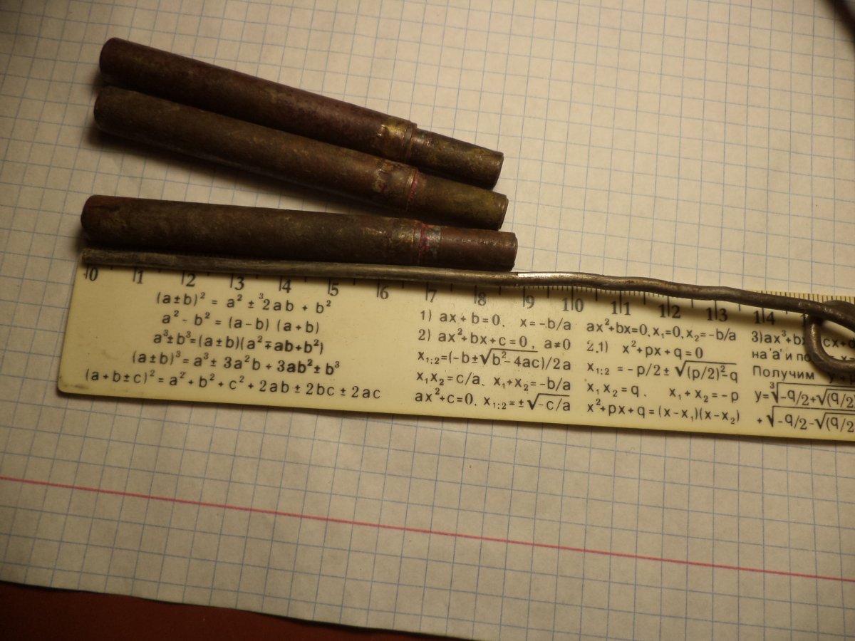

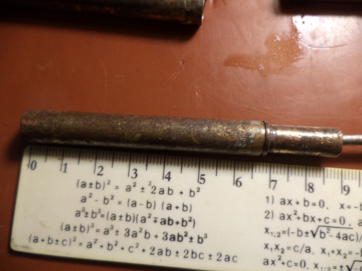

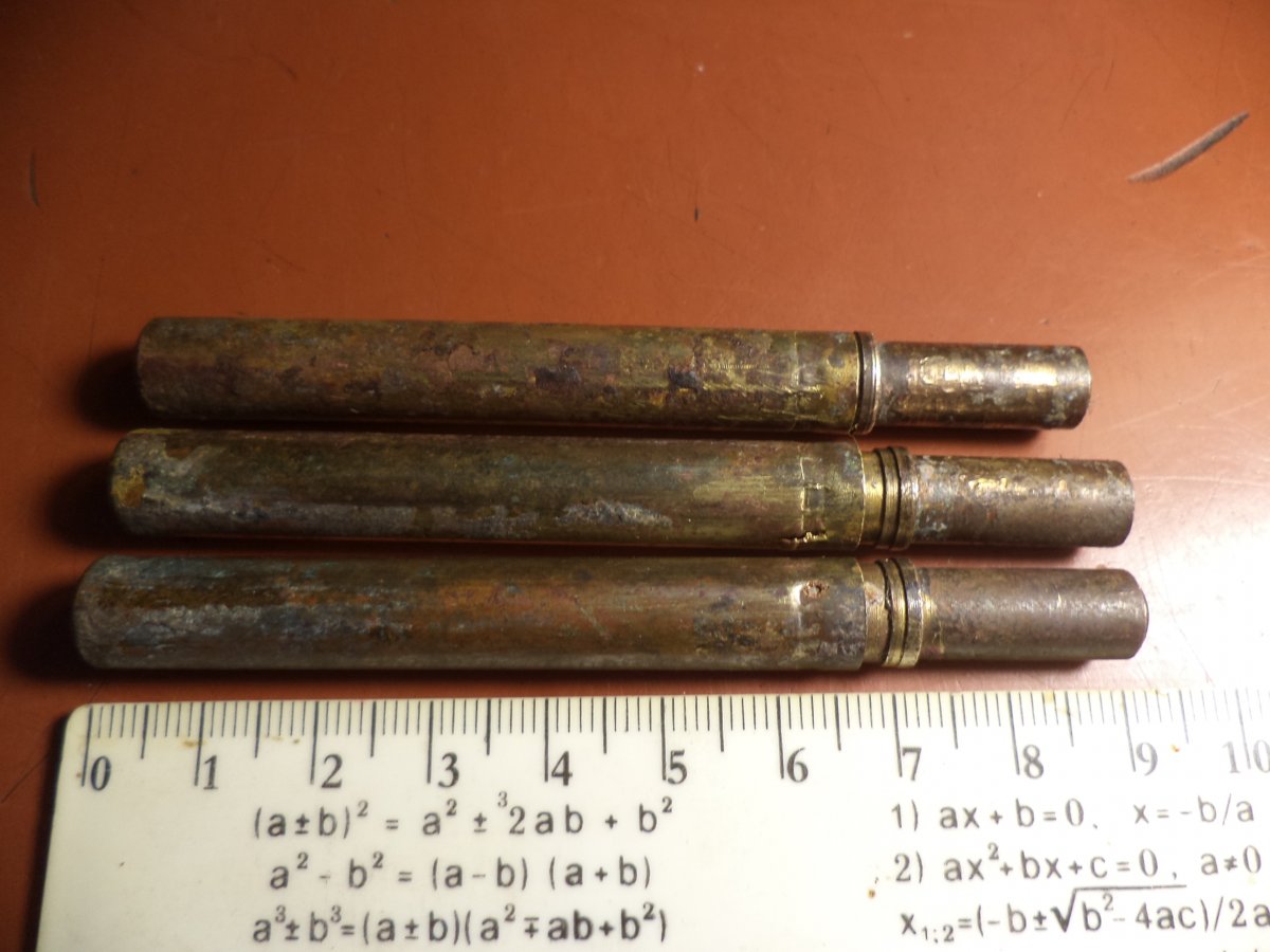

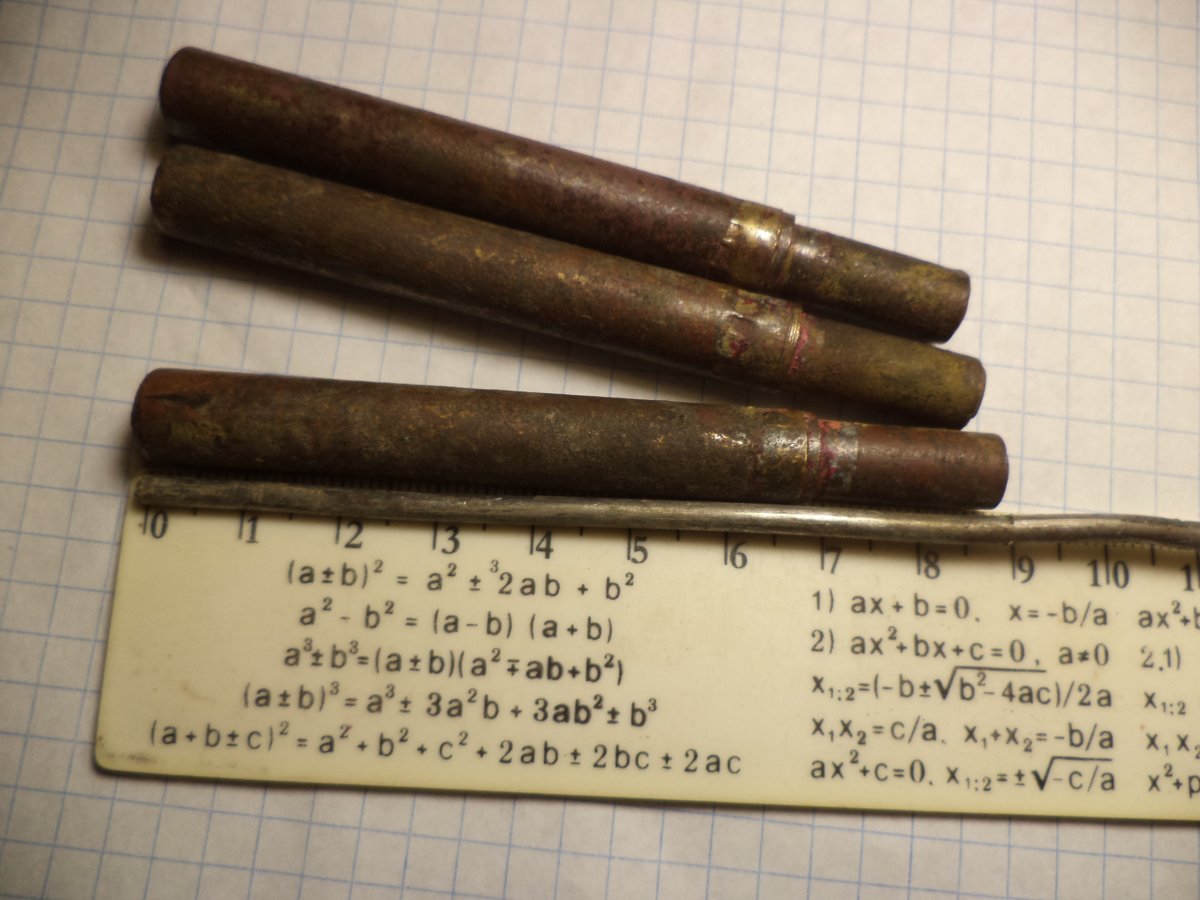

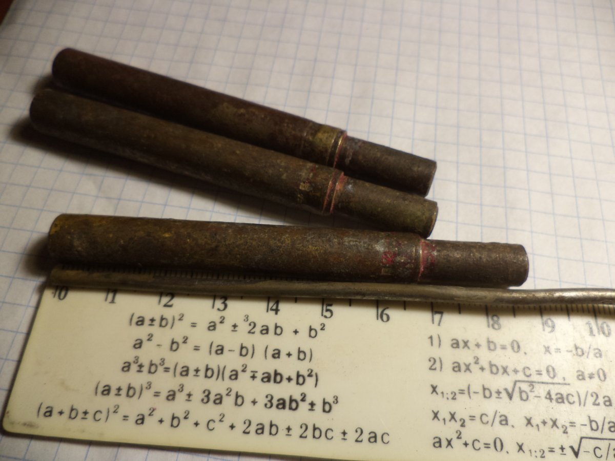

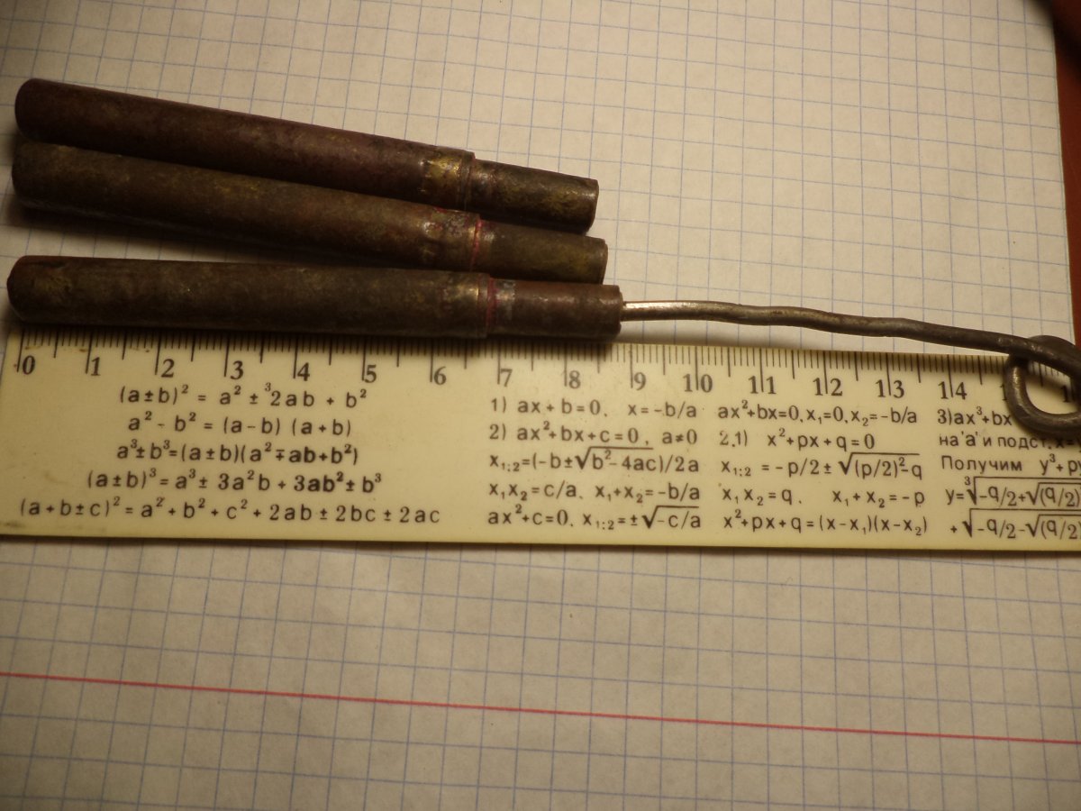

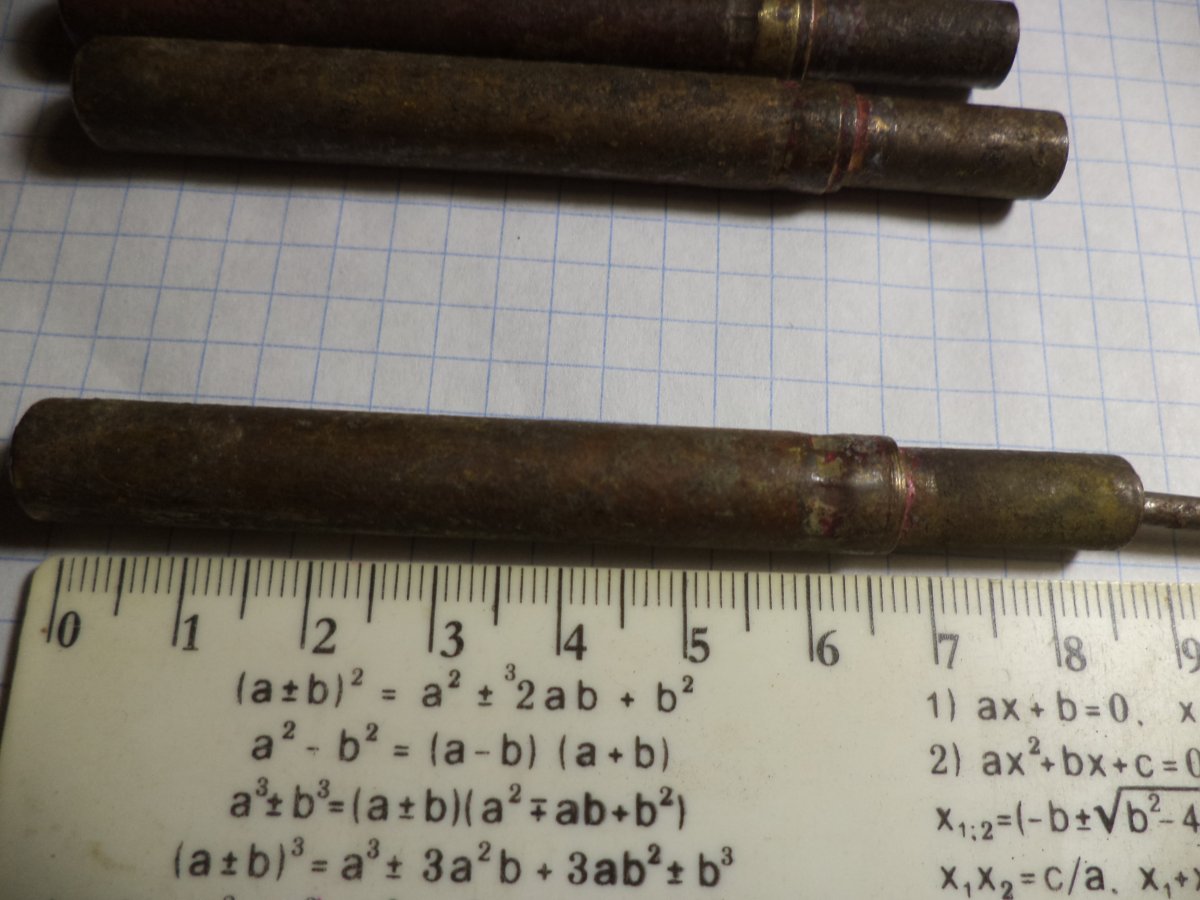

    Доброго времени уважаемые форумчани .Прошу помощи это вынужденный шаг.Пользователь Gute_Stille своей писаниной всячески припятствует продаже лотов https://reibert.info/lots/mmg-zapala-rgd-33-3-sht-2.318604/ и другой https://reibert.info/lots/mmg-zapala-rgd-33-3-sht.318603/ Призывает не делать ставок и угрожает статьёй.Я думаю корысти ради оно решил что монополист на счёт продаж и решил избавится от конкурентов больше я вижу причин где я мог перейти дорогу.Писал жалобы и модератору он не прикращает писать что делать.Пару слов о лотах и диактиве. Мне достались в таком состоянии я диактив не производил они уже были диактивированы со слов выпотрошины находились в активной химической среде.Может там что и осталось какие крохи,то по назначению эти запалы не применить значит Это ММГ это моё мнение и если разобрать как заставляет Gute_Stille то назад уже не собрать.Даю фото диактива

    Как не прискорбно, но он прав. Дело в том, что эти запалы имеют первичный детонатор ( гремучая ртуть) и вторичный заряд тротила. Оба в своих корпусах. И не разбирая, извлечь все содержимое невозможно.
    То есть, если снять внешний латунный корпус, в середине будет ещё один с гремучей ртутью. Разобрать - нет проблем.

    это деактив кв, и порохового столбика.
    крохи крохами а если экспертиза покажет каку отмазаться будет тяжело.
    такие вещи должны быть с дыркой на месте КД - не там где капсюль а наоборот.
    +не зря оно назывется пальцоотрыватель. я б сказал кистепотрошитель+глазики

    На фото отверстие полностью до дна пройдены все корпуса .Получается что и Химия и агресивная среда не убивает КАКУ.

    Получается, что если у Вас проведут контрольную закупку сотрудники СБУ этой шняги, отдадут экспертам и они соскребут с внутренностей трубки тротил ( а так оно и будет, потому что этой проволочкой его не извлечь полностью), Вам светит 263ст ККУ.

    да, химией можно убить например пикринку, гремучку намочить или сварить, а вот низ.....
    то что продают неоднократно замечали, не знают и не хотят знать. мне чесно фиолетово, я тут типа как эксперт пишу чё можно а за шо светит. ну так вот за это светит, там грама 3 точно нашкребётся.

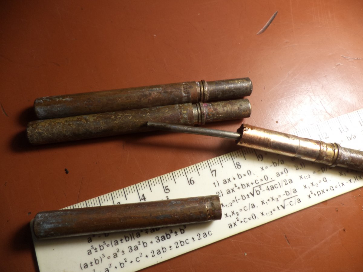

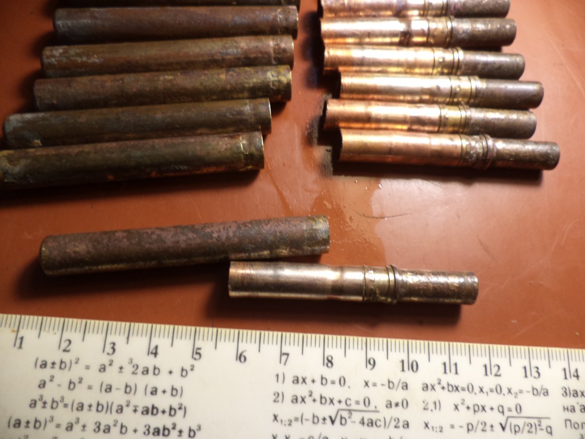

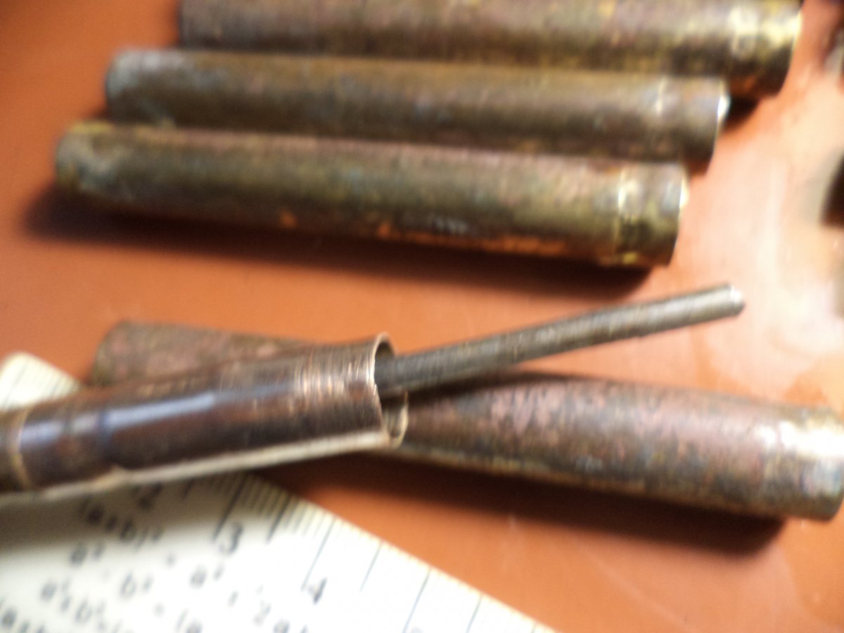

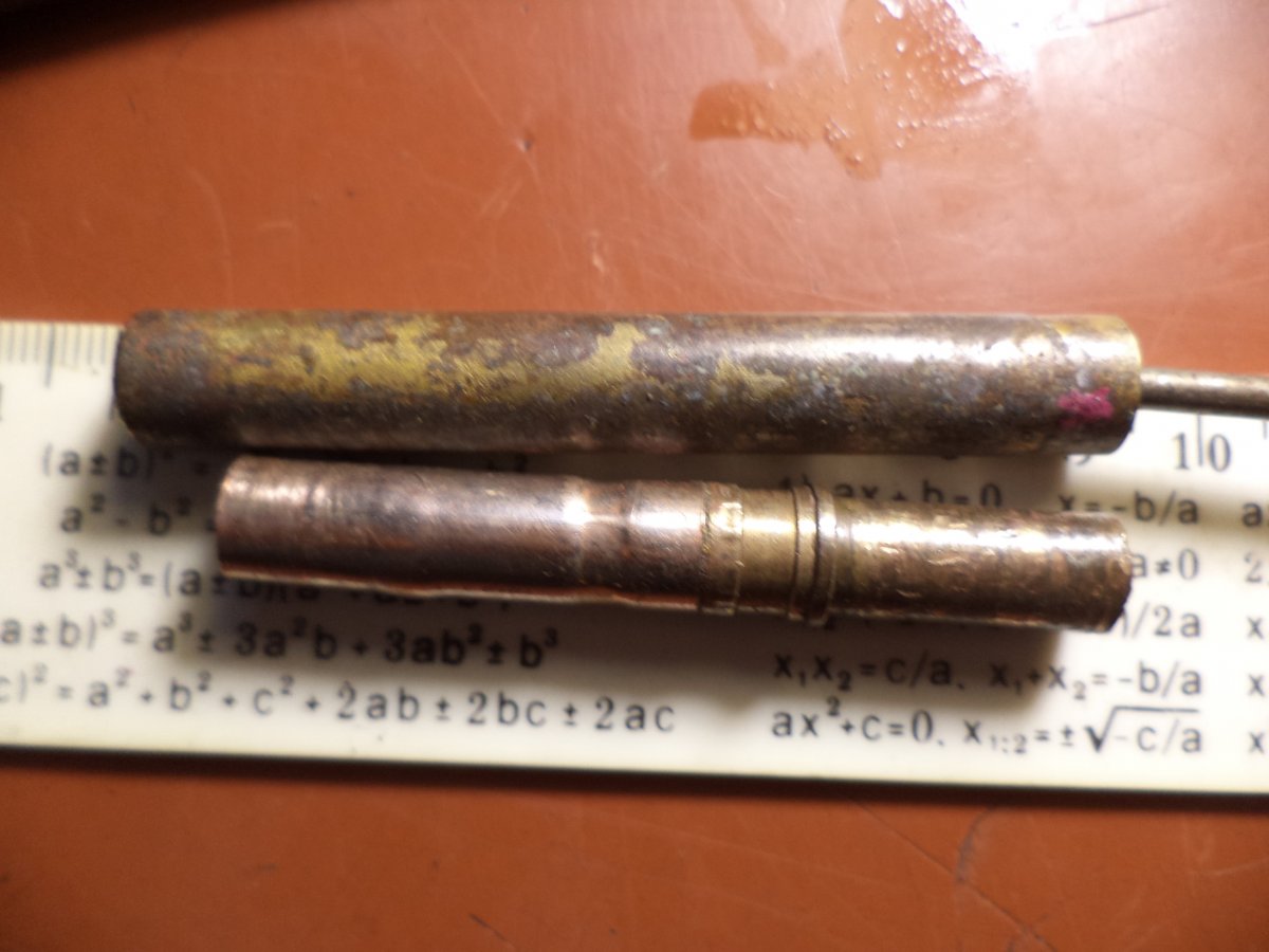

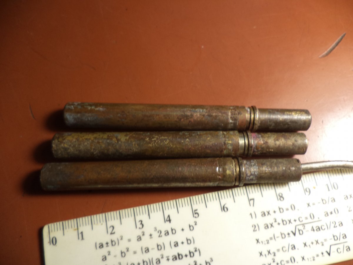

    Вот пожалуйста как просили разобрал в нутри КАКИ не было.Я на всякий случай помыл и почистил от грязи внешний вид не пострадал а стал ещё лучше в нутри пусто ,нет нигде трещин и дыр.Так что в лотах дам дополнительную информацию что по настоятельной просьбе добавлена дополнительная диактивация.Всё всем спасибо тему можно закрыть

    Вот теперь можно и покупать. Буду следить за лотом.
