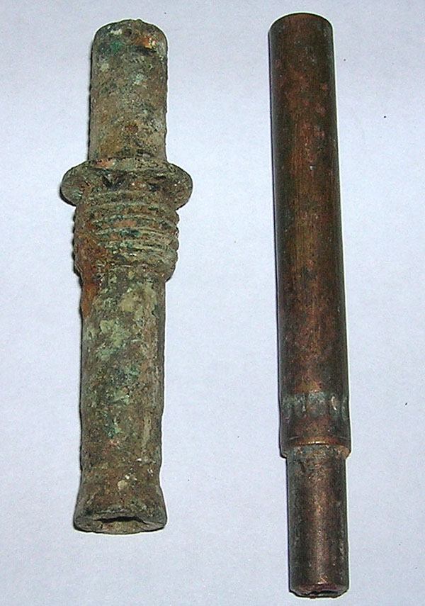

    Приветствую Комрады. Помогите опознать. Запал похож на УЗРГ и похоже даже без КД, но смущает, что хвостик короткий и в нем очень много дырочек:oops: Размер 10-73мм. Детон по приведенным размерам ни на что не похож, размер 86-10мм. Поиск юзал.:confused:

    тот что слева от ф-1,а правый от ргд-33:)

    Дед говорил, что в войну из Д делали футляры для карандашей. У меня даже есть такой, ток карандаш развалился. И правильно я предположил, что Запал без КД?

    Длинная часть понятно от чего, а короткая диаметром 9мм со следами опрессовки. Найдено было в таком виде с карандашом внутри-который развалился.

    Запал какраз с кд.
    http://trizna.ru/galerea/displayimage.php?album=16&pos=24
    И ковырять его крайне опасно - нарой ещё один и брось в угли. Впечатлишся результатом.
    А как удаляли ВВ? Молча. Ковыряли, грели.... и т.д. Вот только нет никакой статистики, сколько неудачных попыток было.

    Да не, обычный дезактив. Весьма прост в изготовлении - но для везунчиков:) Выломал плоскогубцами передок - каксюль вытряхнул - тену выжег. Но! Вся эта последовательность могла иметь место в то время, сейчас - нет и ещё раз нет. Низя. Принимайте это к этому мелкому ВОПу как аксиому - и ковырялки оторвёт много позже.

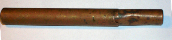

    Дабы избежать путаницы! Взрыватель, он же "карандаш"-опасен и я это знаю. Запал-это который с резьбой в данном случае безопасен т.к. при сравнении с чертежами я не обнаружил на нем верхнего колпачка с ВВ, осталась только трубка замедлителя. Пока суть да дело отмочил его в лимонке-теперь боек внутри двигается. Ну и до кучи мелочевку, даже болтик от щечек стал крутиться. Всем спасибо.

    На счёт футлярчика из запала - в полевых условиях дезактива не получится , ну если тока из пальцев рук .
    В нем капсюль-детонатор не просто внутри болтается , он одет на трубку замедлителя и завальцован так же как и снаружи его корпус . Плюс внутри самого запала тетрил , с ним тоже не просто ( в литературе пишут что там уложены 2 маленьких шашечки ) , но на практике мне попадались только с перссованым в корпус запала . Сам внутренний КД тоже с гремучкой и тетрилом . И кстати сохран внутри , не смотря на внешний вид очень даже идеальный . Влага если и просочится через КВ то по пороховому столбику она практически не проходит ( очень сильная запрессовка ) , да и в конце на гремучке находится мембрана из непонятного материала . Так что сохран практически всегда на высоте .

    Кстати вопрос: для чего в детоне используються 2 ВВ гремучка и тетрил? и зачем одна трубка вставлена в другую?

    Тетрил сам по себе от луча огня не детонирует , и при сжигании ( в малых количествах ) просто горит намного быстрее чем тротил , но медленне чем бездымный порох ( по скорости сгорания что то среднее между ними ) . Зато гремучка детонирует даже от малой искры . Так вот в КД пламя попадает сначала на заряд гремучей ртути , и его взрыв провоцирует детонацию тетрила идущего следом после гремучки . Это всё находится в КД расположенном внутри запала . После этого КД в запале дополнительный заряд тетрила , который придаёт ещё более мощный импульс детонации при взрыве запала .
    На счёт этого дополнительного заряда , ИМХО - это мера на случай того если вдруг сама РГД снаряжена сурогатным ВВ , для гарантированной полной детонации гранаты .
