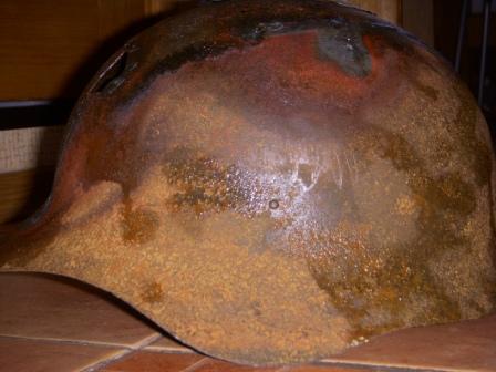

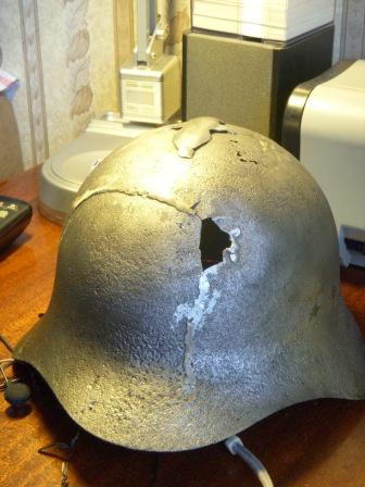

    Подарили мне вот такую хасаночку. Вроде бы как ничего, да в то же время... думаю, попробую с ней что-нибудь сотворить.

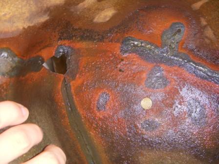

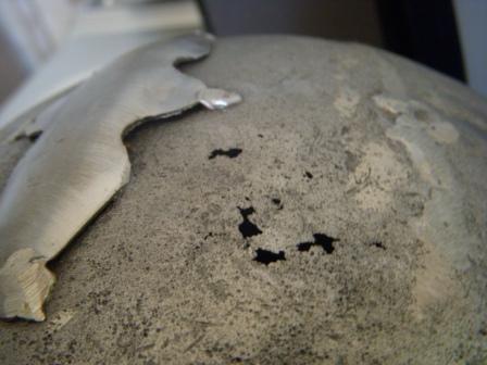

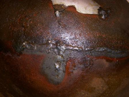

    Из проблем: трещины, дырка во лобой части, с одной стороны так называемая пила, сверху несколько маленьких сквозных отверстий. Трещины были заварены

    Ржу удалял с помощью лимонной кислоты, в слабом растворе каску держал сутки. После данной операции вычситил все раковины с помощью латунной насадки на дрель.
    На данном этапе главное:
    1-ое - если чистите лимонной кислотой - не передержите каску! Умрет!
    2-ое - качественно удалить ВСЮ ржу. Иначе, после реставрации, краску будет пучить.

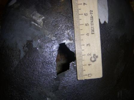

    Вот тут и начинаются проблемы! Камрады, подскажите как лучше заделать большое отвестие? Эпоксидкой клеить не хочу, ИМХО - не надежно.
    Тоже и касаемо "пилы".

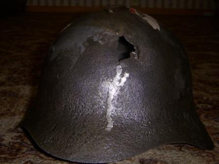

    автомобильная шпатлевка на стеклянной основе зеленого цвета цена 140 руб один раз шпаклюеш крупной шкуркой потом выводишь опять шпаклюешь выводиш на третий раз шпаклюеш сначала крупной шкуркой потом мелкой под водой получается яичко

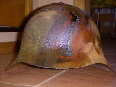

    ДА я каски делал, но сейчас конкретная проблема по 3см дыре. Ее обычной шпатлевкой не заделаешь, да и паксиполом (таже эпоксидка) крепко не выйдет. Вварить кусок - ну хз, крайне тяжело это.
    Есть вариант впаять заплатку, как сделано тут Как грамотно это сделать? Понятия не имею об пайке.

    Леш , можно изнутри припоять латку из латуни . Снаружи шпаклевку , сперва (как было сказано выше) с наполнителем , а потом окончательной.

    Я это и имел ввиду. Лист тонкой латуни выгибая по месту , только каску надо с кислотой паять , ну или флюс для пайки железа , что в принципе одно и то-ж. Только вроде без шпаклевки - можно и так (гимору побольше , зато и качество выше).

    А я бы все-таки проксиполом заделал ) пилу, по крайней мере, им восстанавливал. Каска падает, проксипол держится :))
