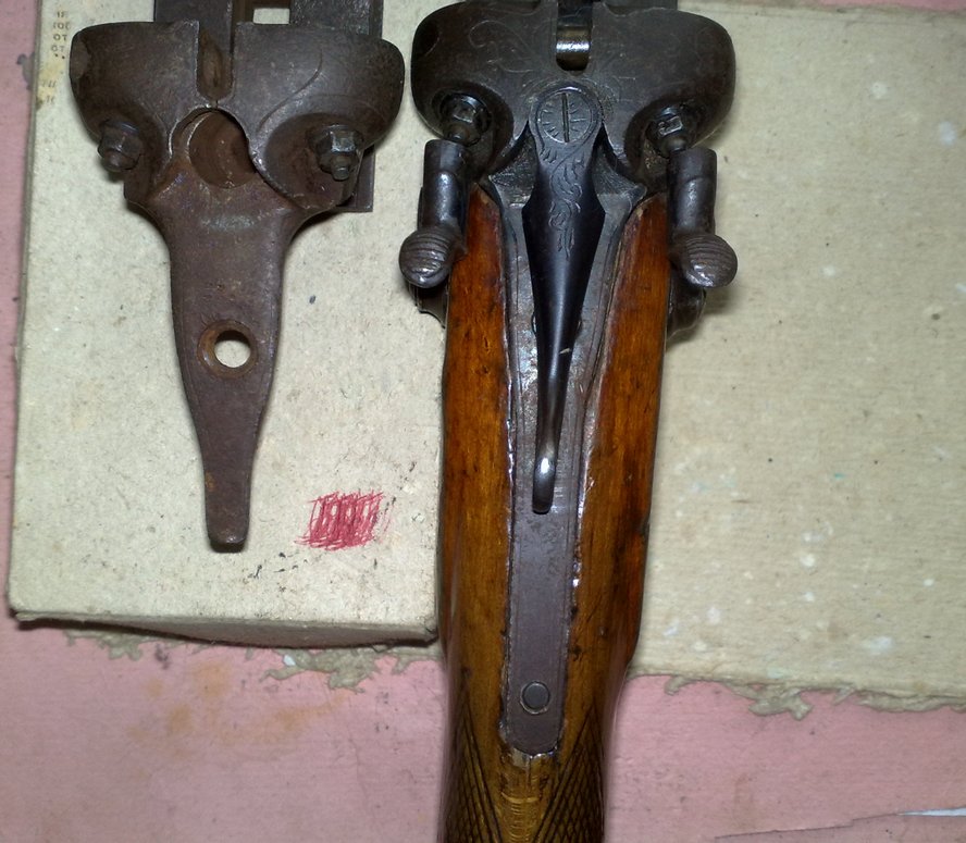

    Сделайте фото курковки снизу со стороны колодки и сверху, со стороны патронников, и замерьте длину стволов, если не затруднит. Клейма как и писали выше на подушках стволов и на колодке, со стороны прилегания подушек.

    ТОЗ-БМ с "жабрами"?!

    821
    Житомир Украина
    Сравните колодки слева ТОЗ-Б справа БМ.

    А.М. Stabsfeldwebel
    2.130
    Юг Украины.
    Это ТОЗ-Б. У ТОЗ-БМ совершенно другая колодка. Поищите на Ганзру, там были темы, как отличать.
