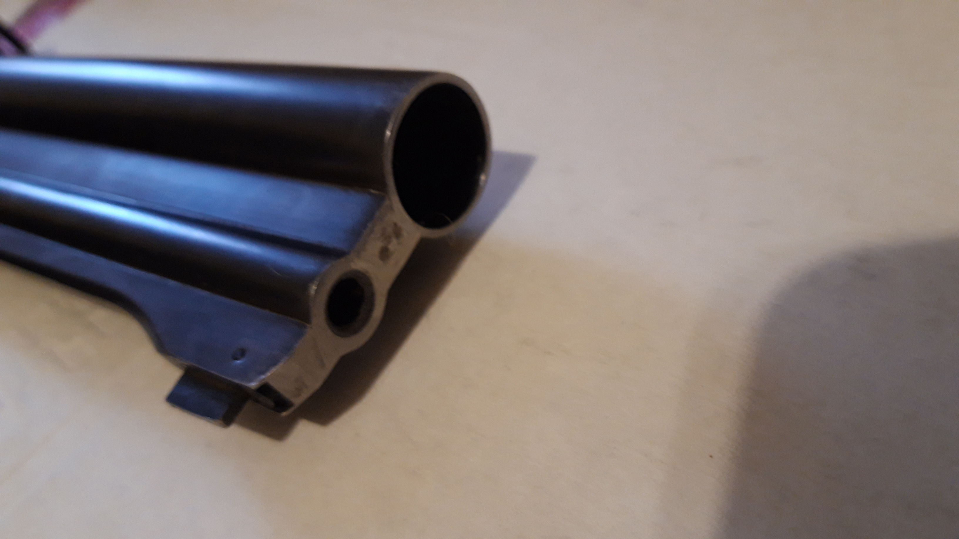

    Маю мисливську комбіновану рушницю вертікалку з одним нарізним і одним гладким стволом. Чи можливо зробити глушник на нарізний ствол за умови, якщо гладким не користуватися? Наприклад, якщо посадочне місце глушника одягати на блок стволів, пропустити стяжний прут через гладкий ствол і затягувати гвинт через патронник гладкого.
    Тобто, глушник надітий на стволи і притягнутий через гладкий ствол. Іншими словами, проблем в виготовленні самої банки немає, вона може бути стандартною, проблема зробити посадочне місце на блок стволів.
    Як варіант, зробити хитру цангу.

    Це нормальна думка. Будь який мисливець з нарізною зброєю хоче встановити на неї модератор. От тільки як? Невже це тільки у мене виникло таке бажання? Думаю, вже хтось таке зробив. Різати внутрішню різьбу? Не хочеться збити кучність і там тонкий ствол, всього 1,5 мм. Різати зовнішню різьбу, це не настільки складно, але прийдеться спиляти мушку разом з прицільною планкою. Там оптика, так що мушка і не потрібна, але втрачається товарний вигляд і я її вже ніколи не продам.
    Як це "курочити? Ви не зрозуміли. Все залишається цілим. Ось , наприклад, стандартний замок на гладкоствольний ствол. Куплений в мисливському магазині. Називався "Сейф на гладкоствольну зброю" він замикав гладкий ствол зсередини. Вставлявся зі зрізу ствола (верхня деталь, яка і трималаб глушник) в патроннику прикручувався і спеціальним ключем замикався (нижня деталь), Я мав на увазі щось таке зробити і через гладкий ствол закріпити на дульному зрізі. Або цанга, або і цанга, і прут через гладкий...... Або...

    Судя по фото - нарезной ствол у Вас верхний, калибра 7.62, а нижний 12-того калибра? Спрашиваю не из праздного любопытства. Если есть интерес - готов к общению по интересующей Вас теме.

    Привет. Верхний 22Хорнет. Какие идеи?

    я бы посоветовал вам оставить эту идею когда то давно пытался сделать подобное на иж 94 под 308 патрон путнего ничего неполучилось да и в вашем случае с вашим патроном на нормальное навеске эфективность глушителя будет невелика . по итогу уверен что ваши ожидания будут не сопоставимы с ценой вопроса а главное с уровнем глушения звука любым прибором поскольку количество пороха в вашем патроне сравнительно невелико а сверхзвук вы неуберете ничем

    Это смотря каком патроне. Если взять чешские СелерЭндБелоуд или Нобель, то там скорость 600 с чем-то и звук действительно комфортный, а если Хорнади со скоростью свыше 800, то там хлопок приличный.

    даже с глушителем при скорости 800 звук выстрела будет громким поскольку глушитель убирает только звук от сгорания пороха и в вашем случае разница в звуке при навеске пороха около 1 гр не так ощутима как допустим в 308 с навеской пороха близкойк 3 гр . согласен что пбс уберет часть звука от выстрела но технически выполнить к примеру какойто хомут на ствол чтобы он сел соосно и надежно с нарезным стволом непросто и может получиться не с первого раза плюс вес приблуды об эстетике вообще промолчу. резать что то на стволе не рекомендую вопервых переведете хороший ствол вовторых могут возникнуть прблемы с продлением

    Бачив у одного комрада глушник на комбинований Броно на 22Хорнет. Так що все можливо.

    Можливо все.і на корові сідло.А нафіга?Повірте.легше взяти карабін.чи типу бергари.россі.Ера комбі майже відійшла.хіба якщо маєте свої персональні угіддя.як якийсь граф.

    Я також бачив. Уродливе видовище і толку ноль.
