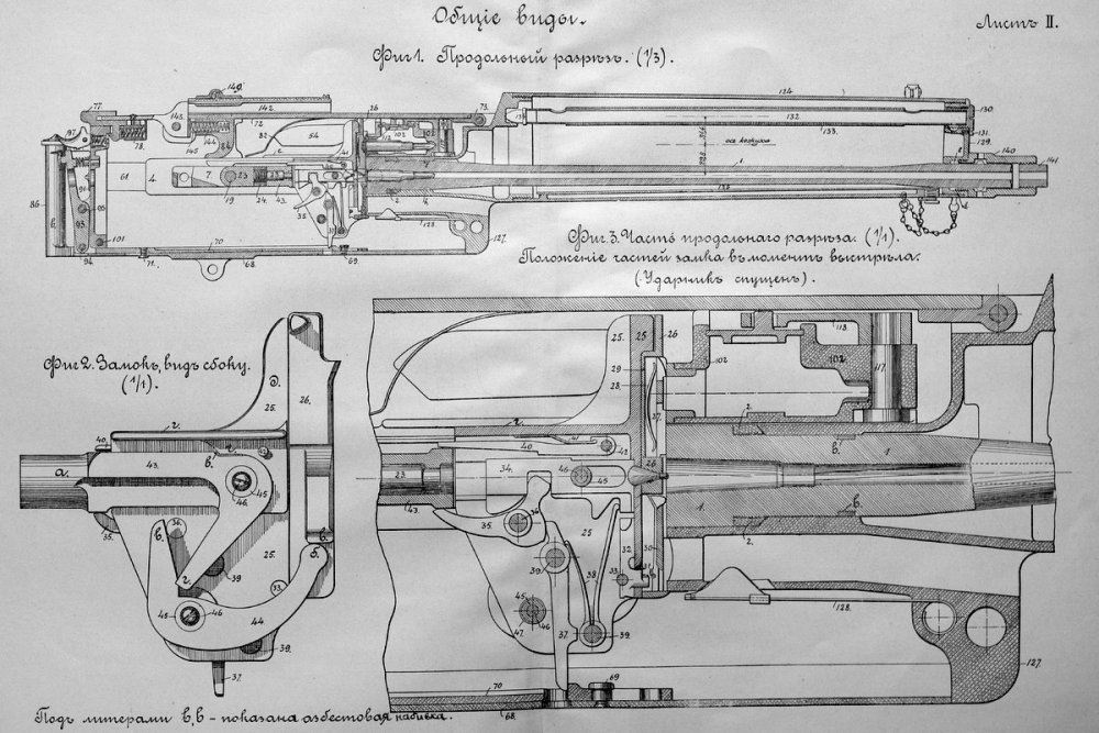

    Подскажите как демонтировать вкладыш (позиция 2),верхнюю защёлку (поз. 4), нижнюю защёлку (поз.6) боевой личинки (поз.3) Замок Максим описание.png

  2. A10A
    A10A General-leutnant
    23.288
    Київ, Україна
    ...надо сначала снять личину...

    Снять личину, не вопрос, как из неё защёлки повытаскивать, нижнюю ещё можно сообразить, с верхней непонятка. Непонятно где вкладыш крепится к остову...

    Київ, Україна
    На вскидку - не вспомню, и нет под рукой указанного "предмета ",
    тут вроде видно ...

    Конструкция несколько отличается, в частности боевая пружина фиксируется штифтом...
