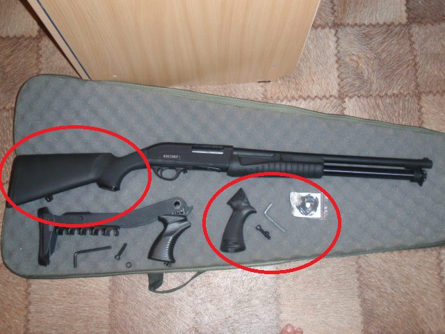

    Мужики, никому не нужен стоковый приклад и пистолетка?
  20. shadowm
    shadowm Oberschütze
    129
    Lviv
    Стоковий? то як? покажи фото будь ласка
  21. ash87
    ash87 Schütze
    34
    Odessa
    Это вот то, что в кружке
