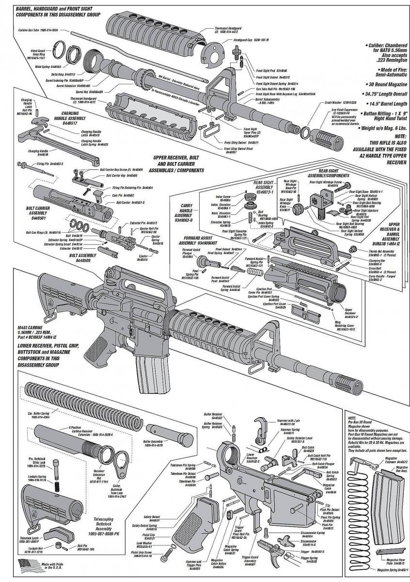

    На картинке эти части обозначены красными стрелками.

    Спасибо! Опытом демонтажа не поделитесь? А то увидел фото в нете и
    руки опустились :eek: 44355566_740497399651074_4732124936024929775_n.jpg
  5. Unnamed Player
    Unnamed Player General-major
    34
    55
    8.745
    Що саме вас дивує? Саме так її знімають.

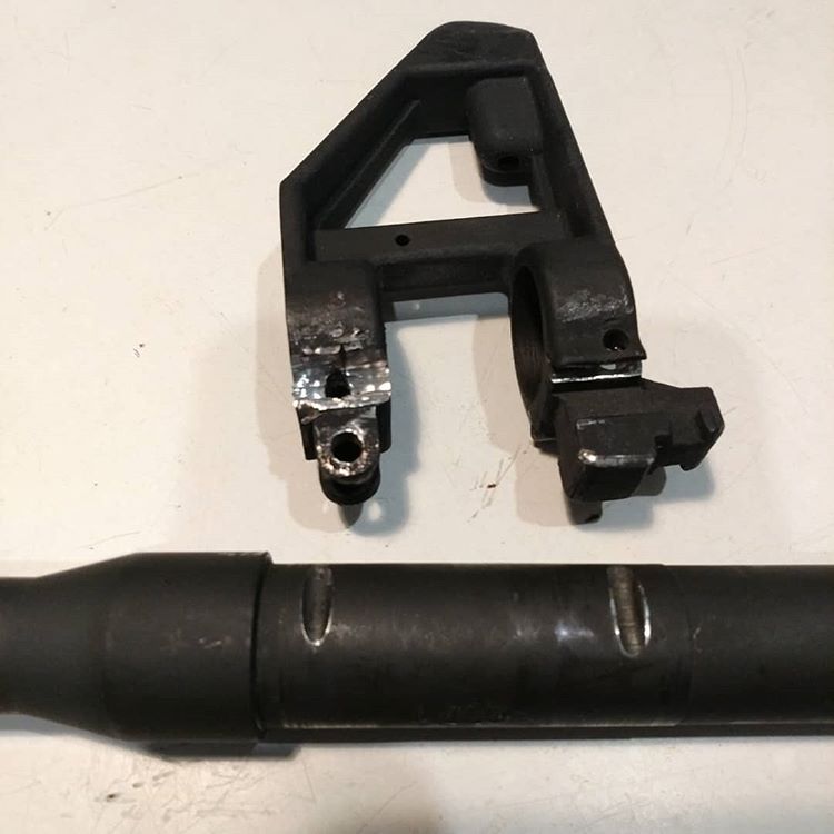

    Мушка упирается в утолщение, снять можно только в сторону, а конструкция похоже неразборная
    Антабка и кронштейн штыка снимаются?

    Наскільки я чув від людей, розумніших за мене, - випресувати штіфти з мушки / газблока на Норінці навіть за наявності оснащення виходить у двох випадках з п'яти.
    У решті доводиться спилювати газблок і ставити тюнінгований.
    І так, антабку та прилив під багнет потрібно спилювати.
  10. spikedviper
    spikedviper Stabsgefreiter
    208
    Kiev
    Лучше всего газблок спилить - так проще всего. 5 минут работы тонким отрезным кругом - и всё в порядке. Тем более, что новая мушка и пины стоят очень недорого.

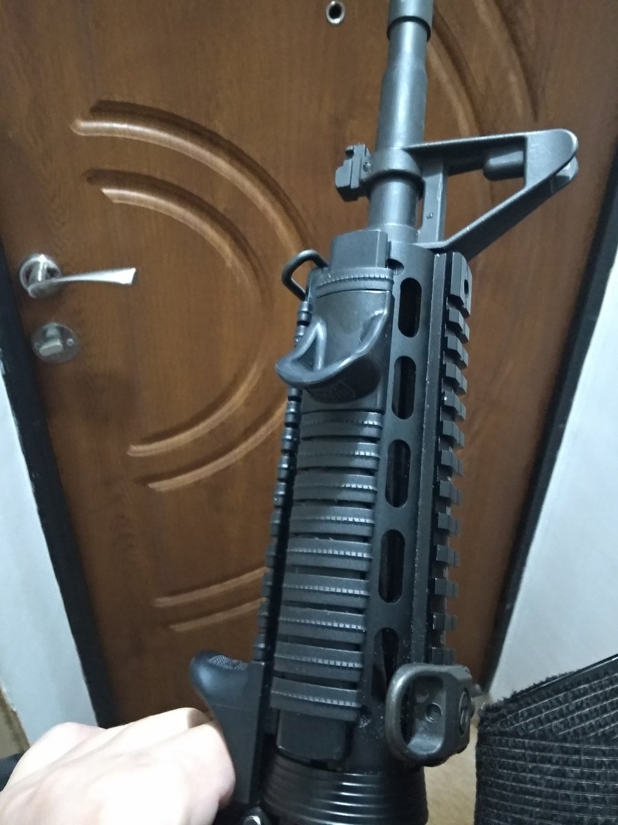

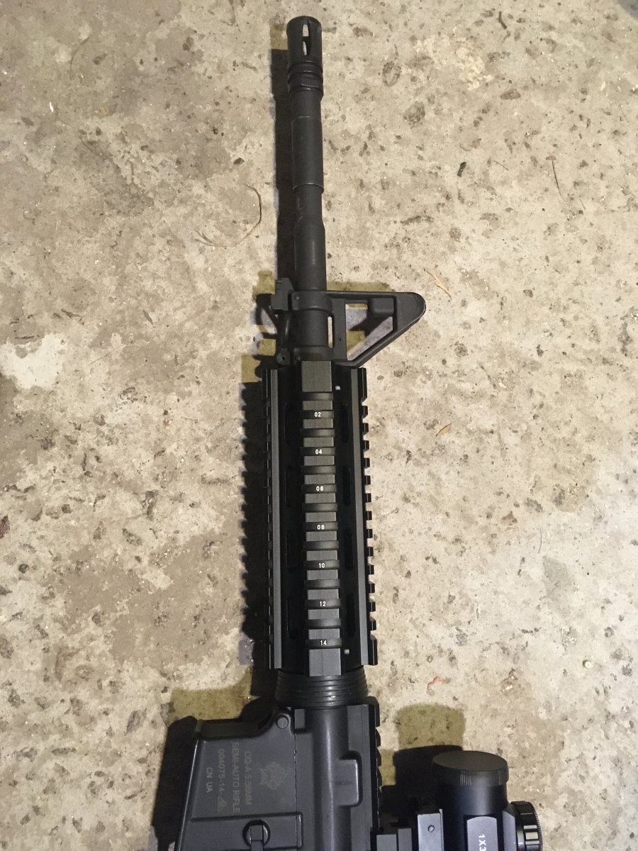

  24. Алексей UA
    Алексей UA Stabsgefreiter
    188
    Может не в тему, но ставил на Норинку такое чудо с Али https://ru.aliexpress.com/i/32960333526.html
    Вьіглядит так:
    3FC82037-1753-4F12-A853-1A974FEF1470.jpeg 18507785-85D6-476F-A446-35F53540F928.jpeg
    Цевье село как родное, качество отличное.
    Считаю, что вьівешивание ствола Норинку точнее не сделает, она и так минуту дает.
    Кстати, глянул в ствол Норинки в бороскоп - лучше б я єтого не делал :) Нарежу фоток - поделюсь.
