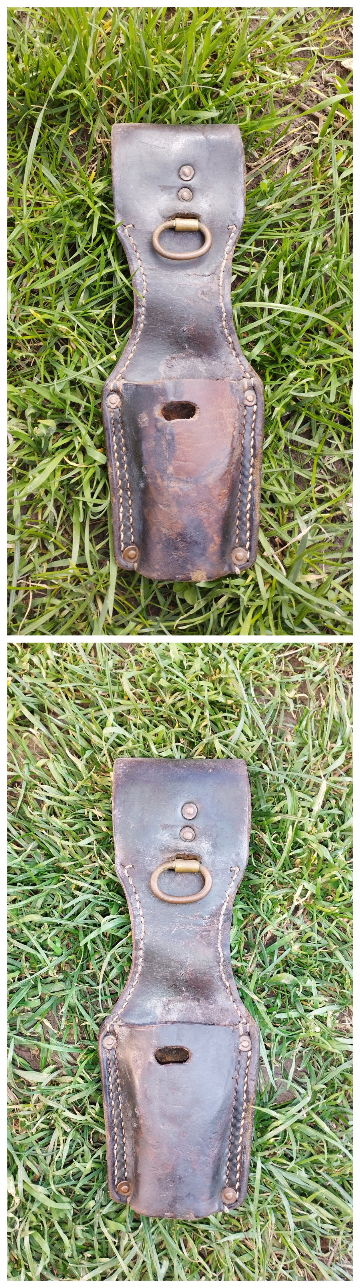

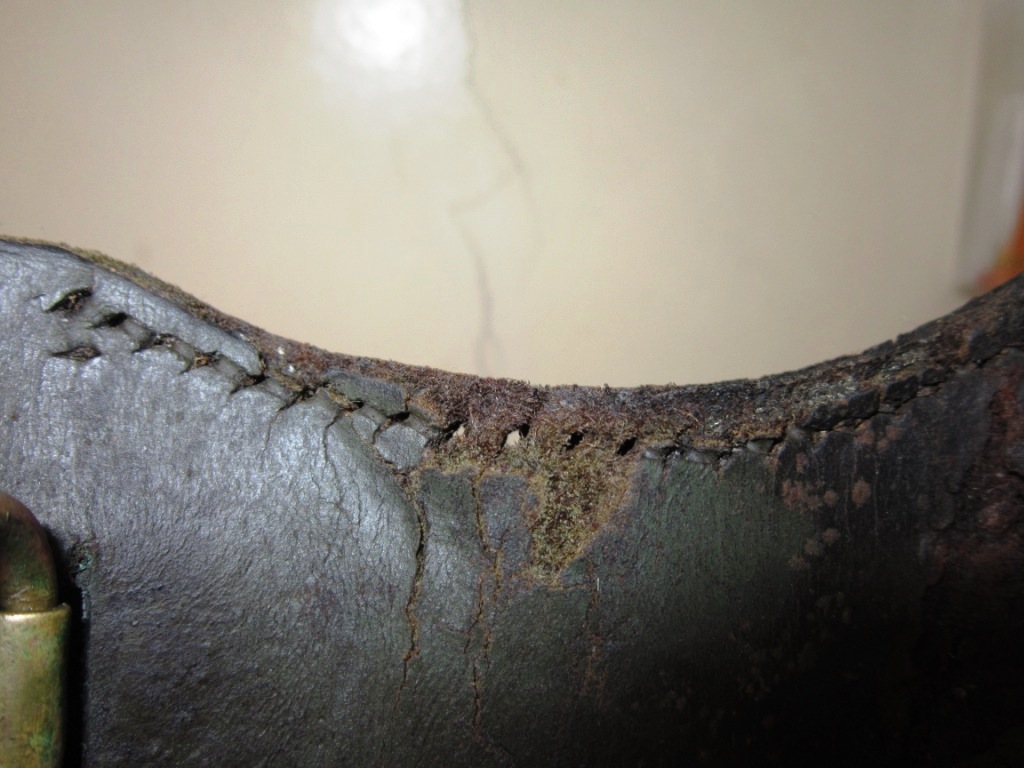

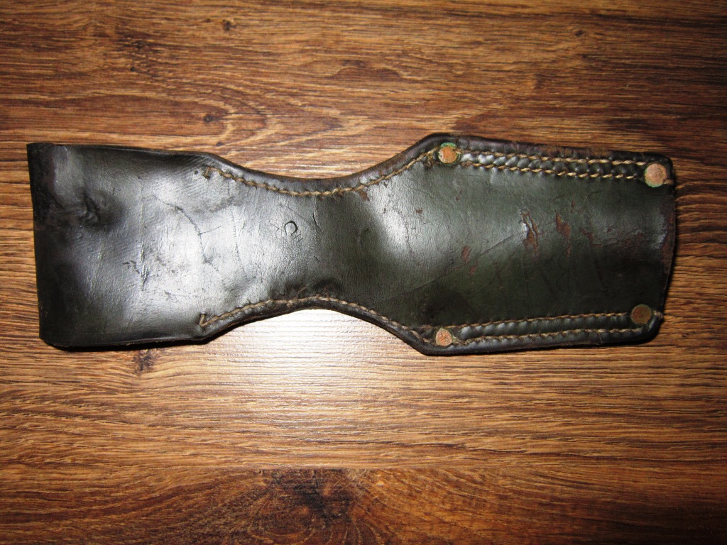

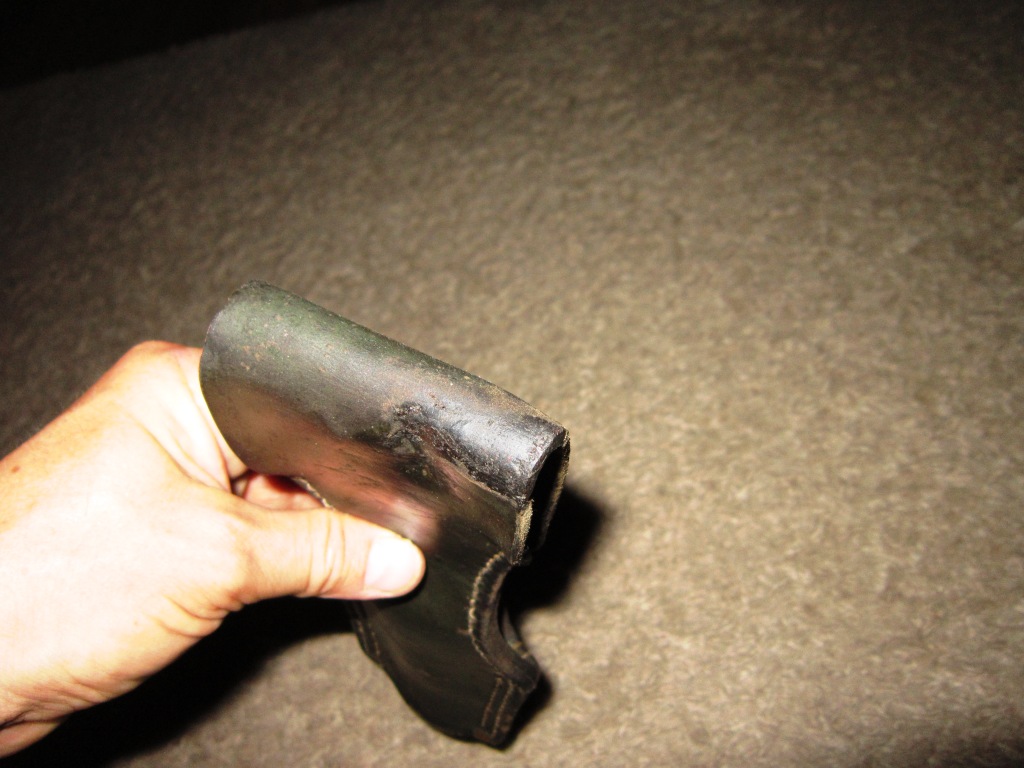

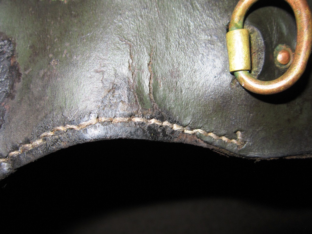

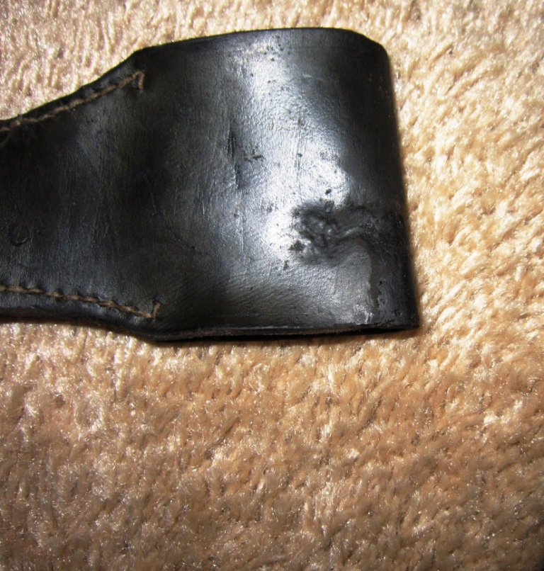

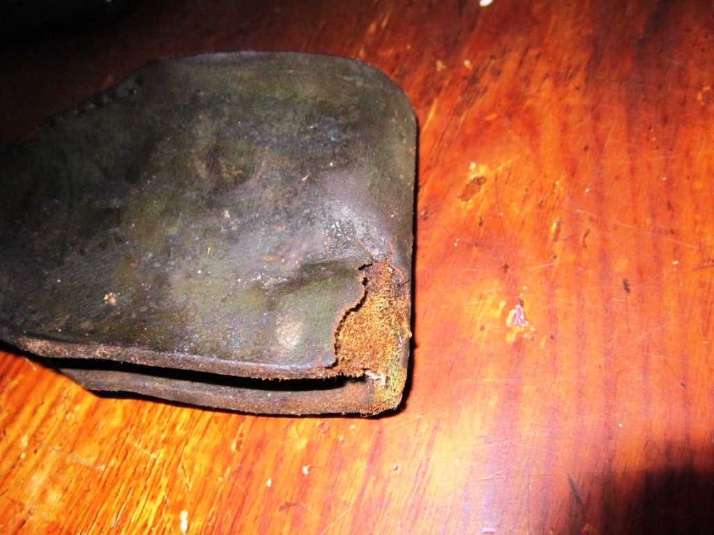

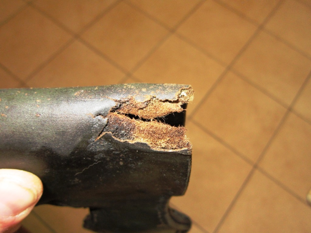

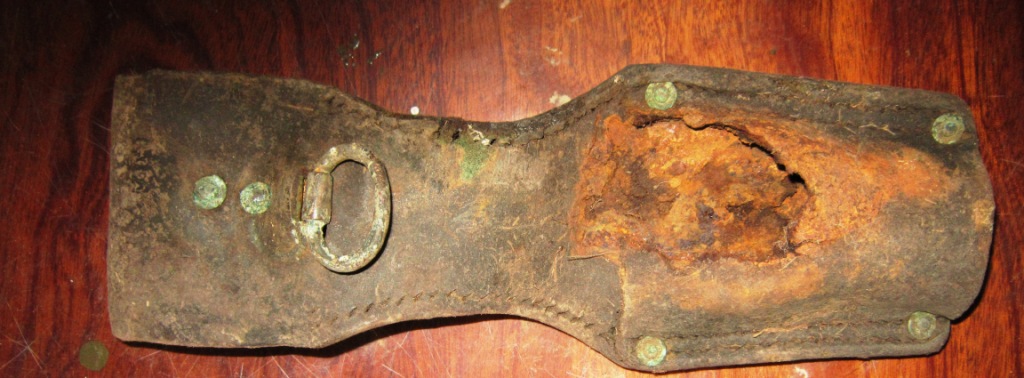

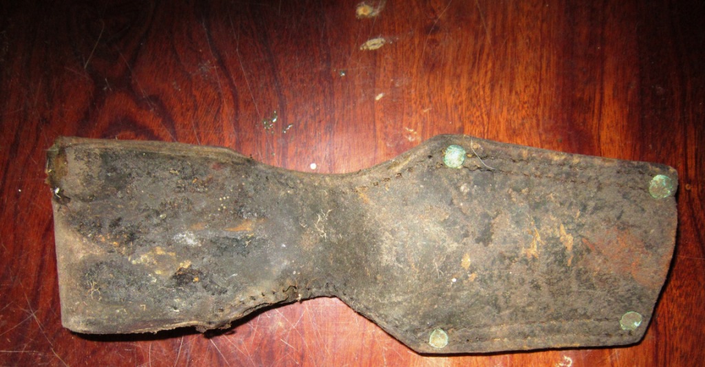

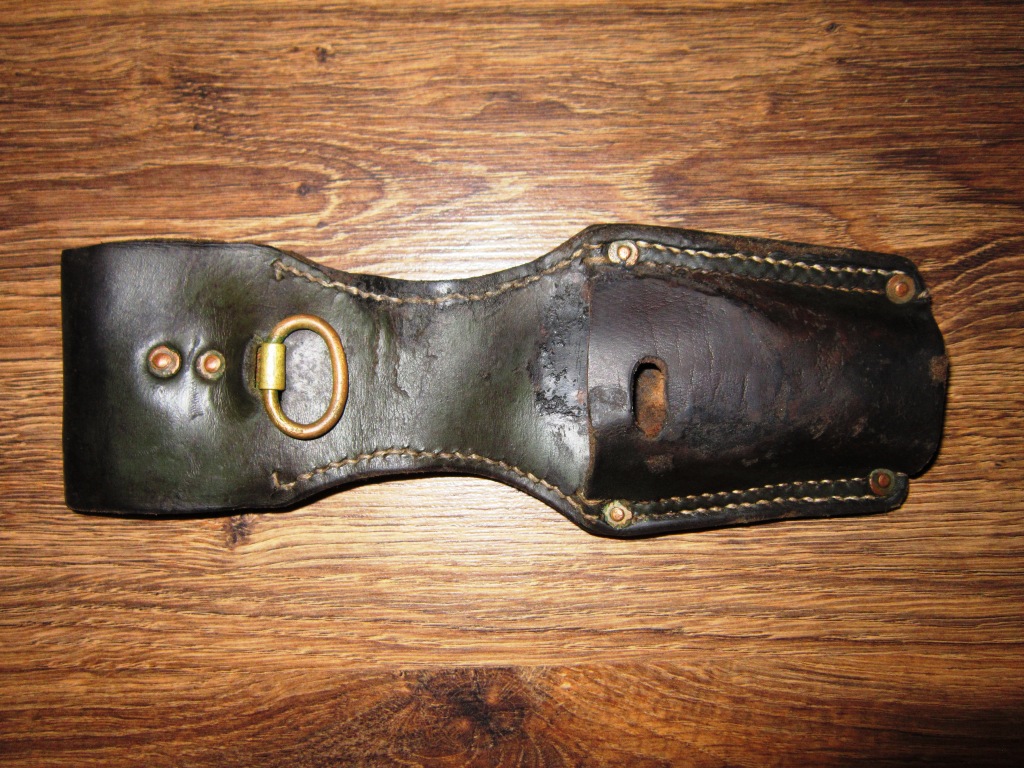

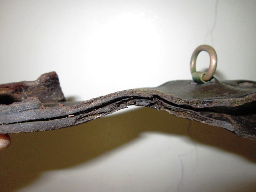

    Уважаемые камерады! Представляю Вашему вниманию свою новую работу по реставрации кожаного снаряжения солдат армии королевской Румынии. На этот раз это необычная «зеленая жаба» с латунным кольцом – выяснить какую либо информацию по ней оказалось крайне сложно, сопоставляя фотографии тех лет единственное что мне удалось установить – это то что экипировались такими «жабами» преимущественно кавалеристы….но вот для какого конкретно вида холодного оружия их изготавливали – осталось загадкой, мое предположение – румынские кожаных дел мастера решили изготовить что-то вроде «универсальной жабы» в которую можно было бы вставлять как коротко-клинковое оружие (штыки, кинжалы) так и длинно-клинковое (сабли, палаши).
    Вещь сохранилась весьма неплохо и за исключением передней планки в работе оказалась сравнительно несложной. Процесс как всегда одинаковый – замачивание – прессование – жирование – устранение утрат – сборка/сшивка. В данной работе передо мной встала дилемма – что делать с передней планкой – убирать полностью и делать заново или же «достраивать» недостающий фрагмент. Так как 65% передней планки в общем то неплохо сохранилось – решил «достраивать» что и было сделано с помощью клея и куска «донорской» кожи. Остальные прорехи устранялись сходным образом. В работе, традиционно, старался быть максимально аутентичен. Ну а как получилось вам судить….

    duke6kirill, den 7.62, 663 та 3 іншим подобається це.

    Получилось отлично. Ещё бы узнать парочку азов вашей работы, чем подклеиваете, чем вскрываете кожу чтоб скрыть стыки нового и старого. Сам процесс увидеть бы в последовательности работы.
    Рихард та Поліщук подобається це.
  6. Рихард
    Рихард Oberstleutnant
    5.198
    Одесса, Украина
    Вы не очень опытный!
    Если вы заметили - работа эта не первая у меня, мастерство оттачивается с каждой работой - это всем мастерам понятно. Попробую ответить на вопросы - работаю с разными видами клея, по обстоятельствам - это и "Момент", и "Секунда". Стыки затираются наждачкой, в данной работе кожа имела окрас (зеленый) и мне нужно было решить для себя - подкрашивать отреставрированные места или нет - попробовал, понял будет только хуже - решил не подкрашивать.
    Насчет процесса - вроде все основные "критичные" моменты и их устранение вроде показал, основные прорехи устранялись наложением/наклеиванием кожаных латок.

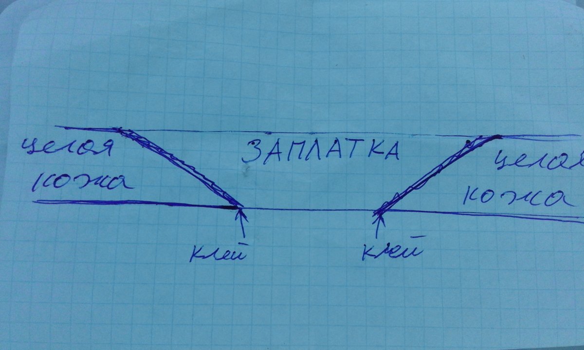

    Спасибо, именно это и интересовало. Я так понял если накладываете латки в таком случаи- шлифуете от очага разрухи, с нуля на толщину кожи к целой коже и потом делаете ответную заплатку.
    Останнє редагування: 6 сер 2016
  9. Рихард
    5.198
    Одесса, Украина
    Да, все правильно поняли - только мне не ясно что это за "ответная заплатка" ?
    663 подобається це.
  10. 663
    663 ✠ Moderator
    17
    7.586
    Україна.
    Имел в виду такую схему.

    Да схематично именно так.
    Вы могли бы выложить здесь фото румынских военнослужащих с этой жабой??
    Много информации по восстановлению копаной кожи вы найдёте в разделе "Реставрация кожи, дерева, бумаги" и "База знаний.Реставрация предметов из кожи". Там есть и темы с моими работами.

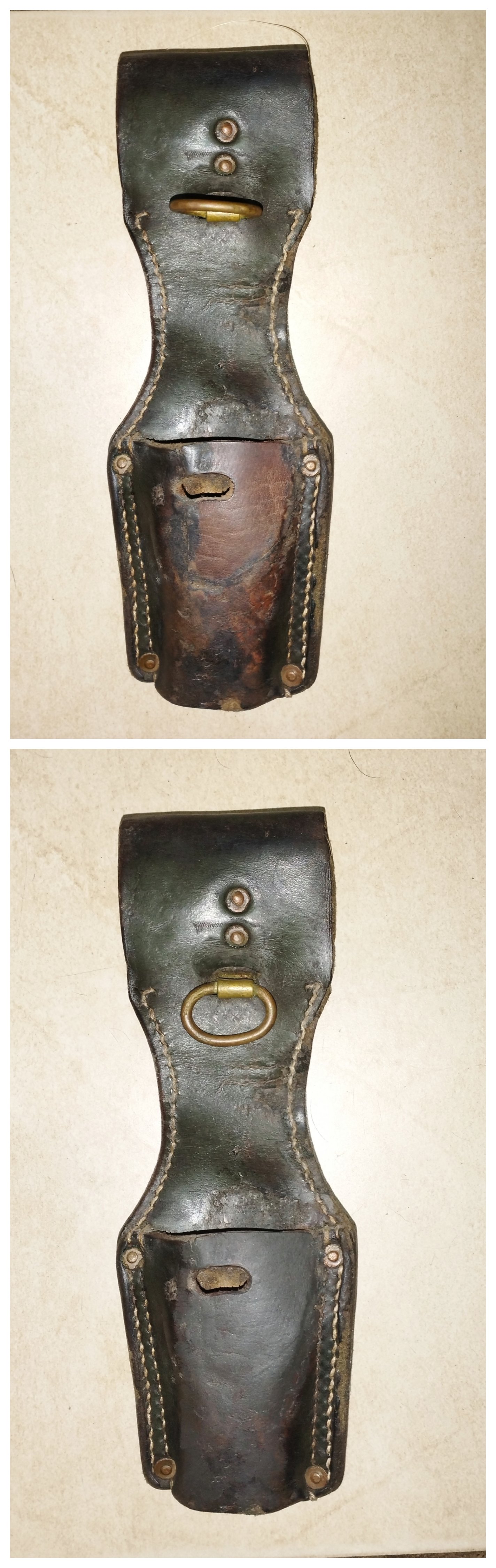

    Всем мира ! Наверное у многих реставраторов со стажем посматривая свои прошлые работы возникает мысль : "Тут я что то не доработал ...." . И вот ко мне пришла такая мысль в отношении этого штыкового подвеса. За годы работы с кожей приобрел навык и ее окрашивания, с чем в ранних работах у меня возникали сложности.
    Подобрал цвет и окрасил кусок который "вживил" в переднюю планку подвеса. Оцените результат.

    Если сравнить " было- стало"- работа впетчатляет.

    Славно получилось .
