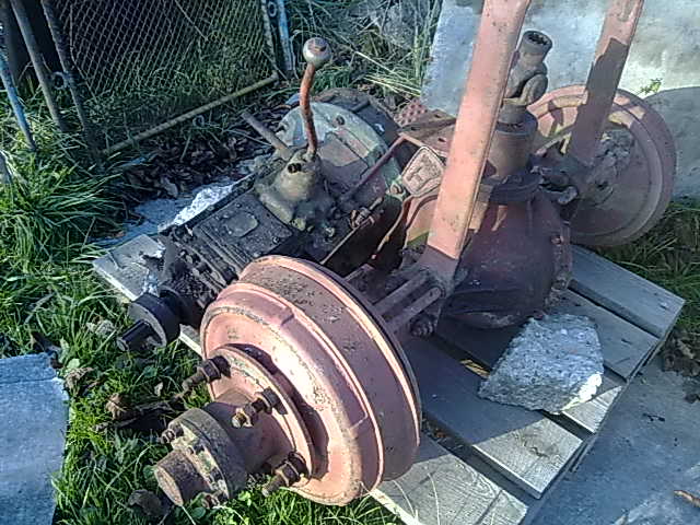

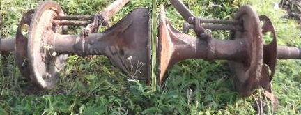

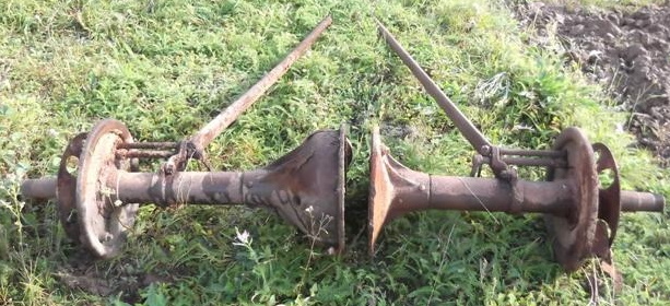

    Нужна идентификация заднего моста и КПП. По кпп предварительно понятно что от Хорьх но какой модели?

    сделайте несколько ракурсов кпп и моста.

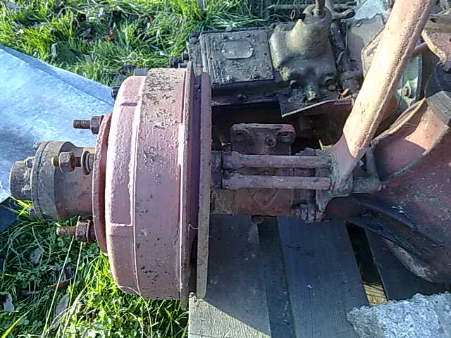

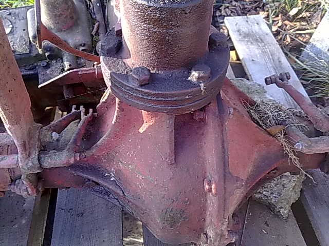

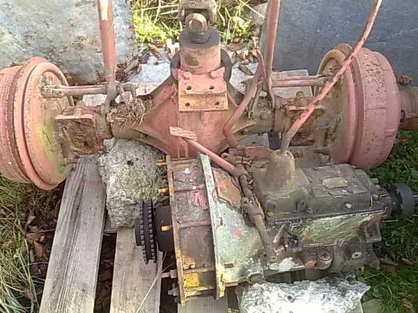

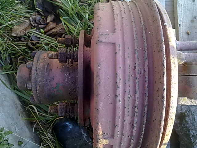

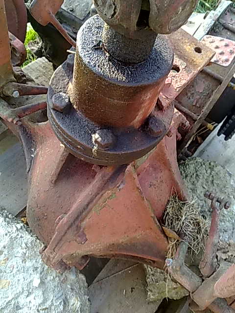

    Вот

    То Ви ж вже визначили що це 51перший газон:D:D
    А я Вам писав шо це порізаний форд. Порізали його для саморобного трактора. Отако

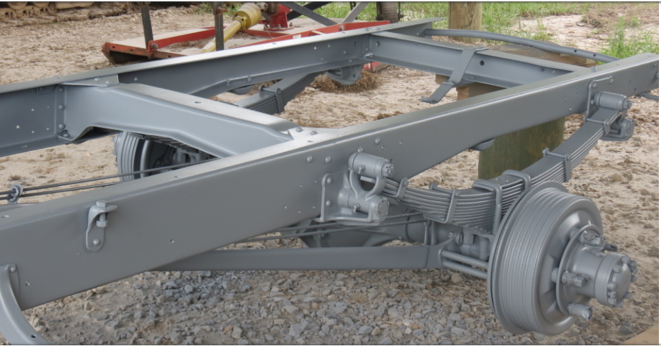

    а при житті був отакий
    InDex, gall 83, Юржин063 та ще 1-му подобається це.

    можно больше фото? какой это форд и какой год?

    І це я вже Вам писав Ford BB truck 1.5 ton їх випускали в 30ті
    На фото нище форд 1936року

    спасибо))
