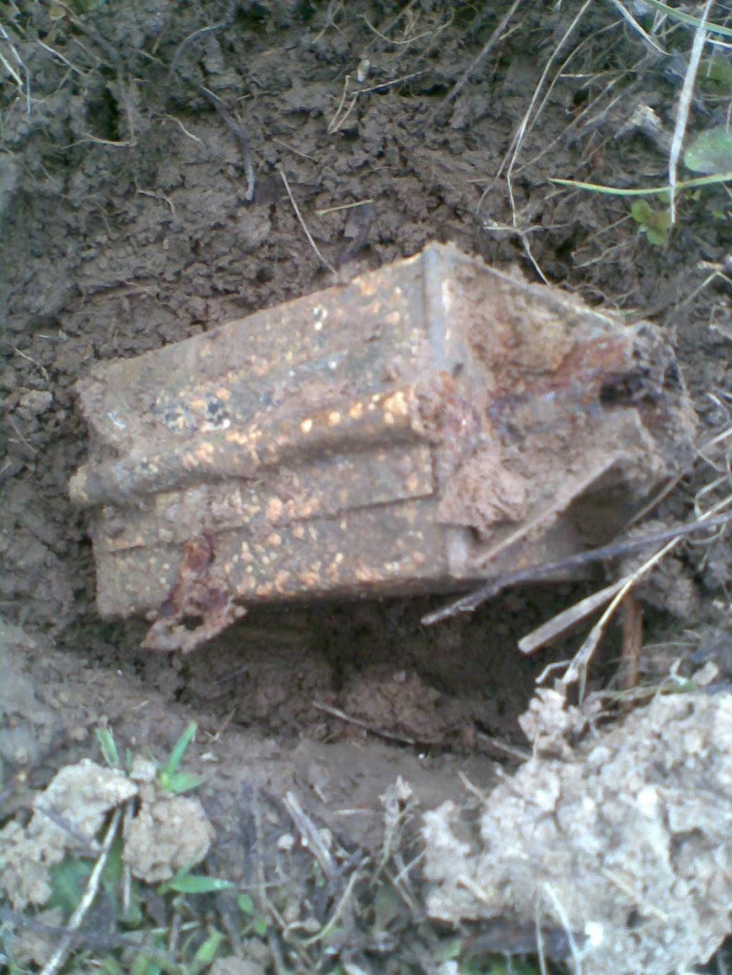

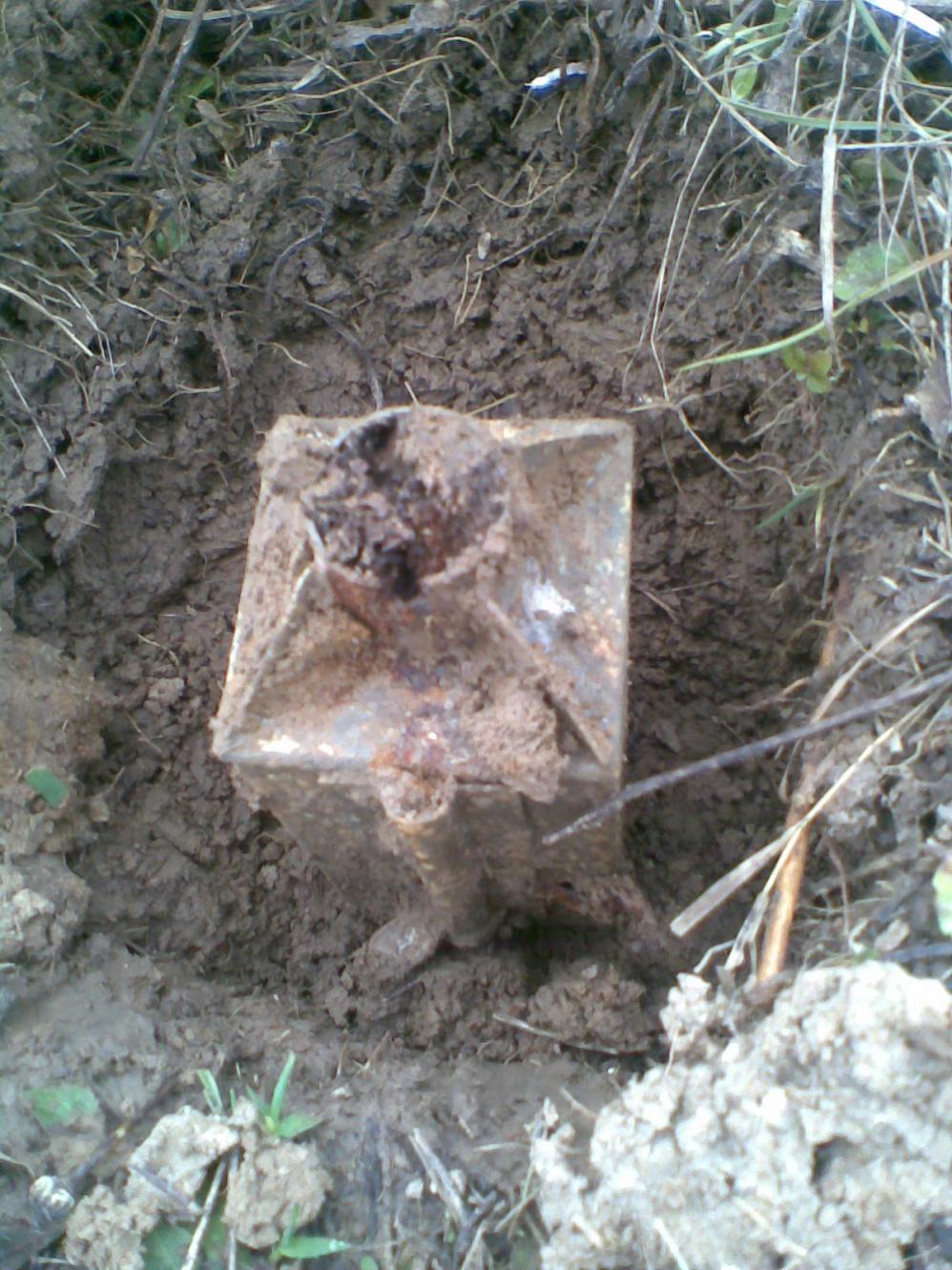

Заценіть! здається міна 1 світова напис 1905
Dieses Thema im Forum "ВНП" wurde erstellt von skorceni, 13. März 2011.
  1. сьогодня копнули ! здається рус міна 1 світова напис 1905 хто знає можна детальнійше дякую

    Граната Рдултовского обр. 1912 года.
  4. P@rtizan
    P@rtizan Stabsgefreiter
    11
    Beiträge:
    450
    Ort:
    желтоватого налета на ней не было ?

    Данная модель вся идет с начинкой из ТРИНИТРОФЕНОЛА ( ПИКРИНОВАЯ КИСЛОТА, ШИМОЗЕ, ЛИДДИТ, С/88)

    Граната системы Рдултовского обр. 1912 года. Вещь малеха стремная из-за начинки. Если есть желтые потеки на корпусе, не советовал-бы ею заниматься(если конечно не знаешь матчасть), эти потеки это продукт взаимодействия начинки(взрывчатое в-во тринитрофенол) и железа(цинка) из которого состоит корпус и называется ПИКРАТ ЖЕЛЕЗА (ЦИНКА)-ОПАСНАЯ ВЕЩЬ, НАЧНЕШЬ ЧИСТИТЬ, МОЖЕТ РВАНУТЬ.

  7. СПАСИБО ИНТУИЦИЯ МЕНЯ НЕПОДВЕЛА, Я ее там и закопал ..:)
    еще раз спасибо...

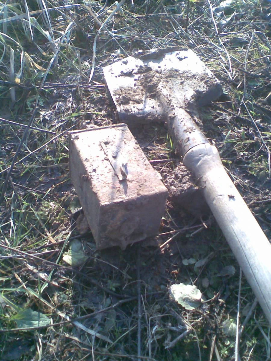

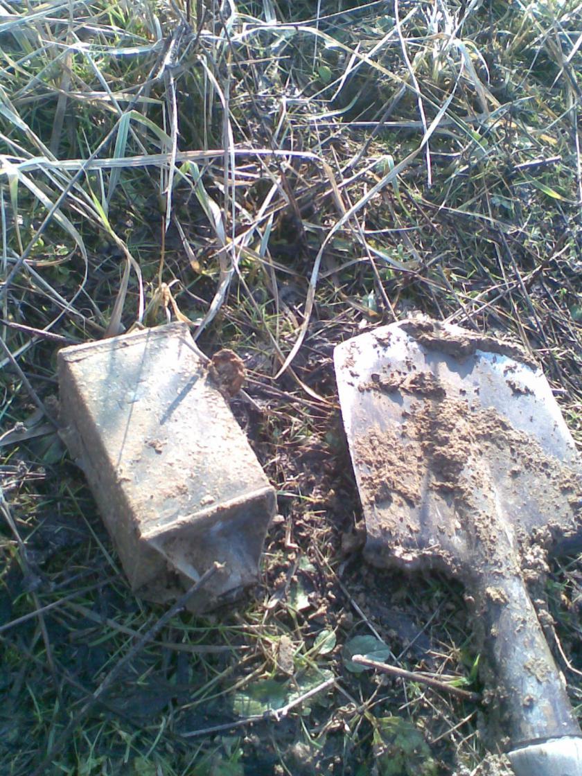

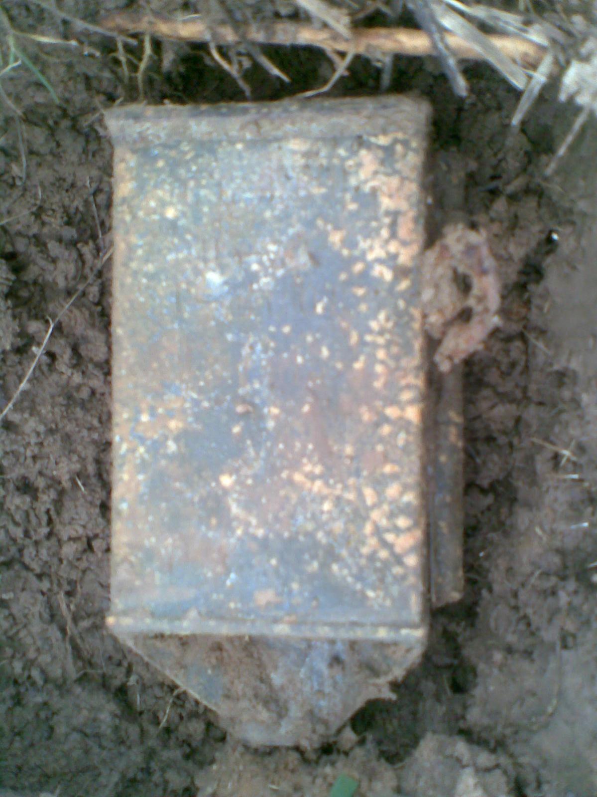

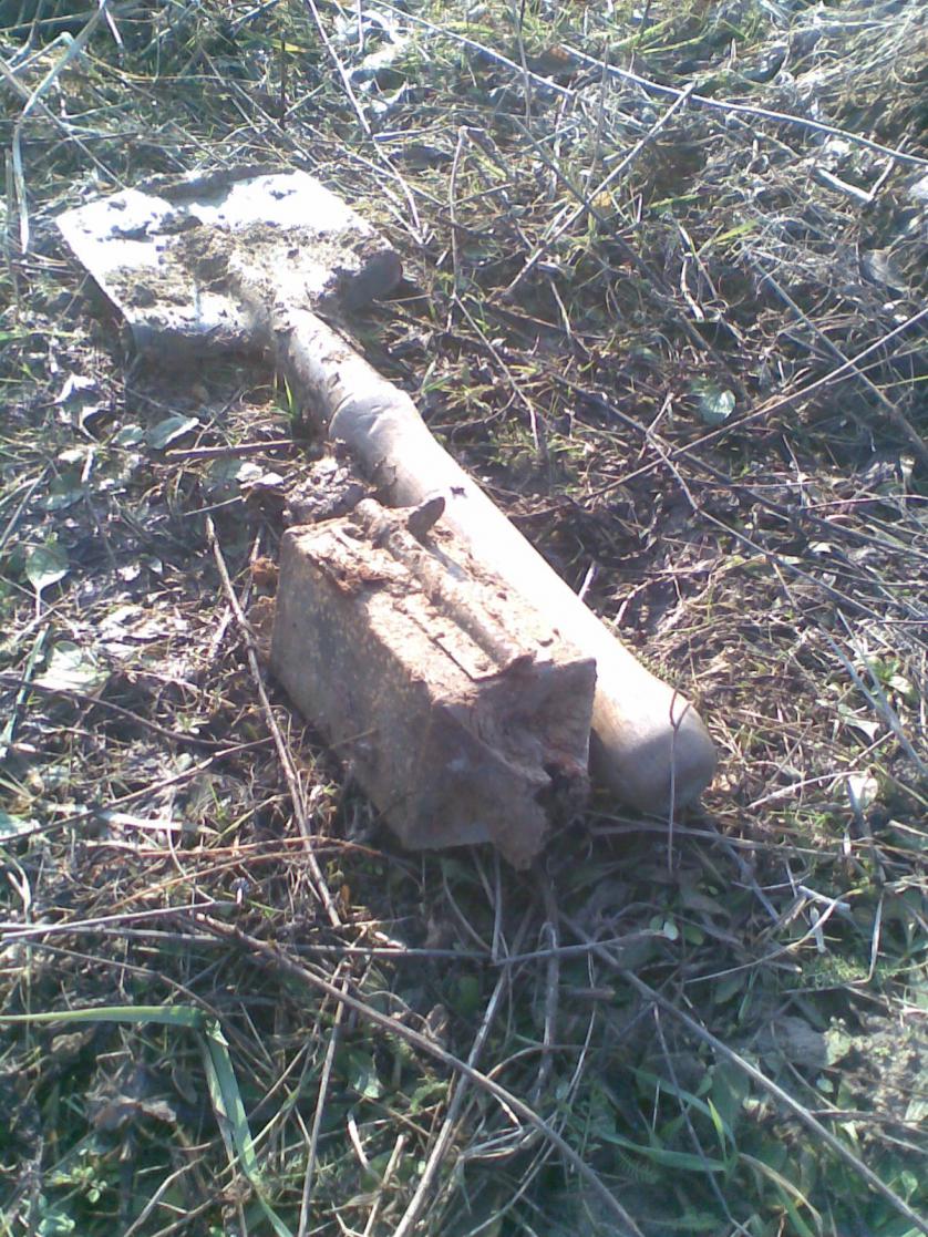

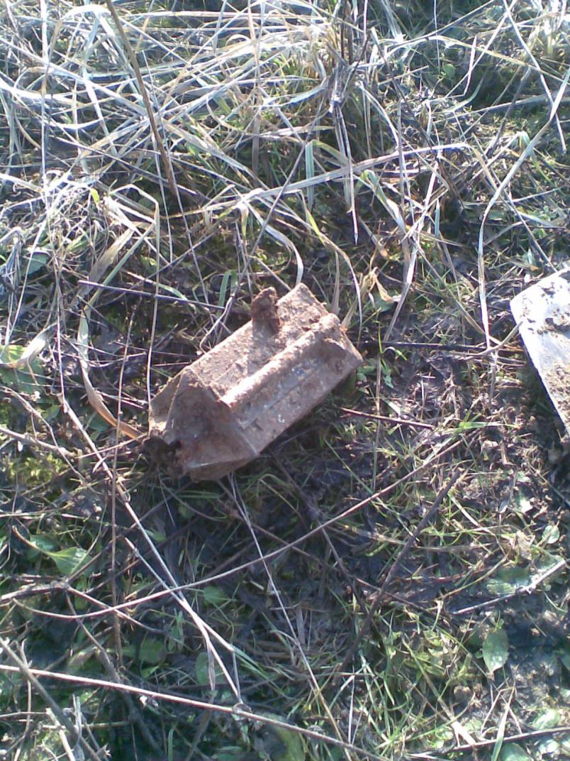

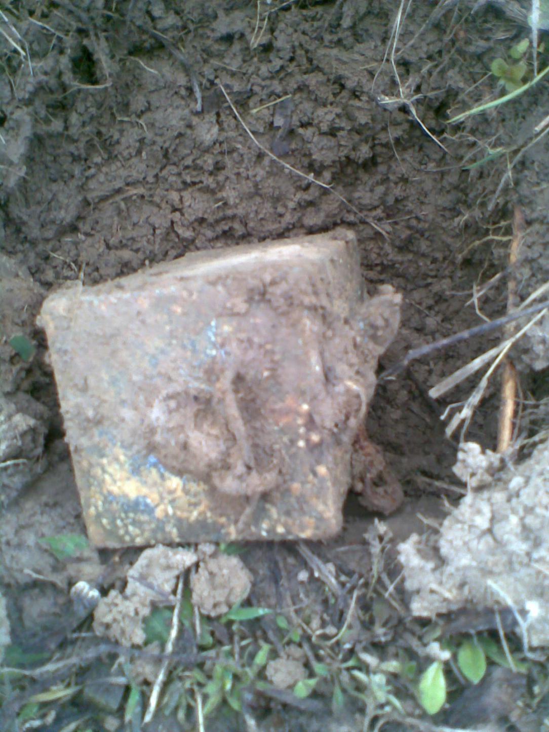

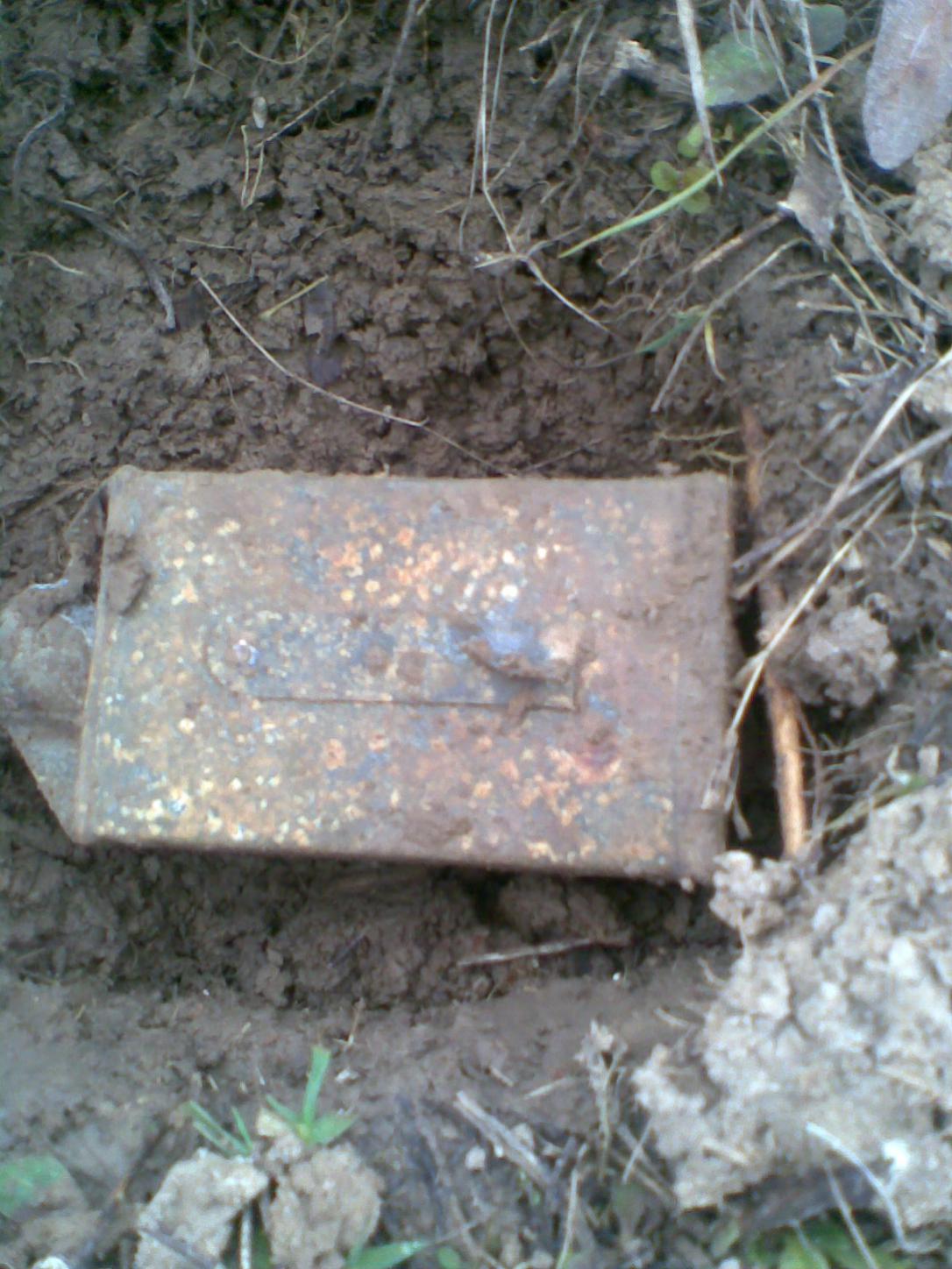

  24. Вот еще фотки по просьбе камрадов
  25. на гранате надпись 1915! я сперва толком нерассмотрел
  26. Logos
    Logos Stabsgefreiter
    Beiträge:
    338
    Ort:
    где-то там....
    пикраты тяж.металлов очень чувствительны к наколу-сжатию.
    саддам прав - вообще-то сама пикринка шикарно растворяется в воде. но только в горячей. варить бы ее было правильно, если б не эти самые пикраты, как они себя поведут при кипячении.... зависит от их состава. но, по крайней мере - от холодной воды в котелке рдутлу ТОЧНО ничего плохого не будет, раз ты ее УЖЕ крутил.
