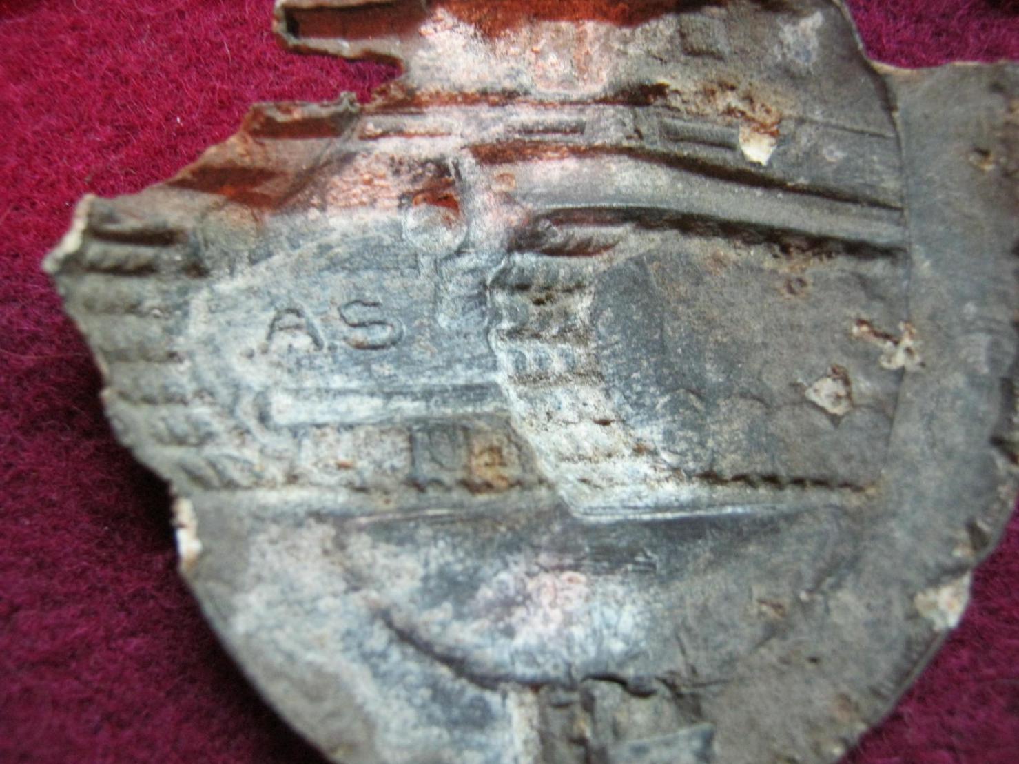

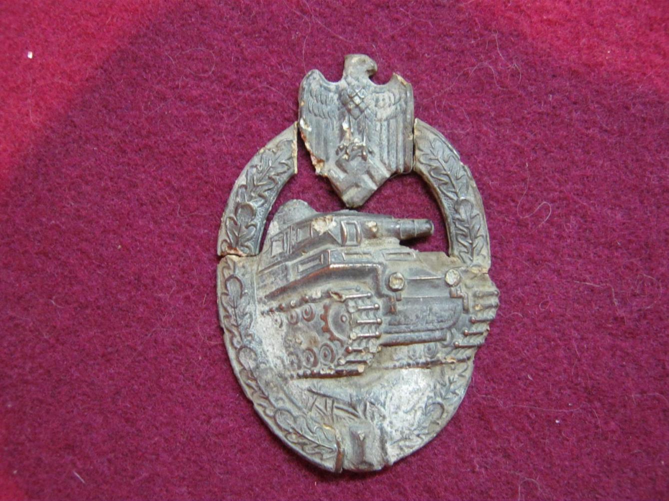

    Вот попался на днях вот такой "танк" , что посоветуете , как довести его до ума ?
    чем почистить , и чем клеить или паять ?

    У вас посеребрённый цинк?

    На вид это цинк. Не знаю, насколько мой совет правильный, но я бы попробовал склеить эпоксидкой или суперклеем, дальше "холодной сваркой" наростил бы недостающие фрагменты, а так же промазал швы в месте склеивания. Потом разными насадками Dremel аккуратно снял лишнее, вывел/выграверовал недостающий рисунок. Дальше эти места чуть подшаманил подходящей краской,застарил что бы не отличались от остального. В общем как-то так.

    вроде бы как бронза , не знаток :rolleyes:

    Судя по фото--цинк. Присутствует характерные белые окислы.
