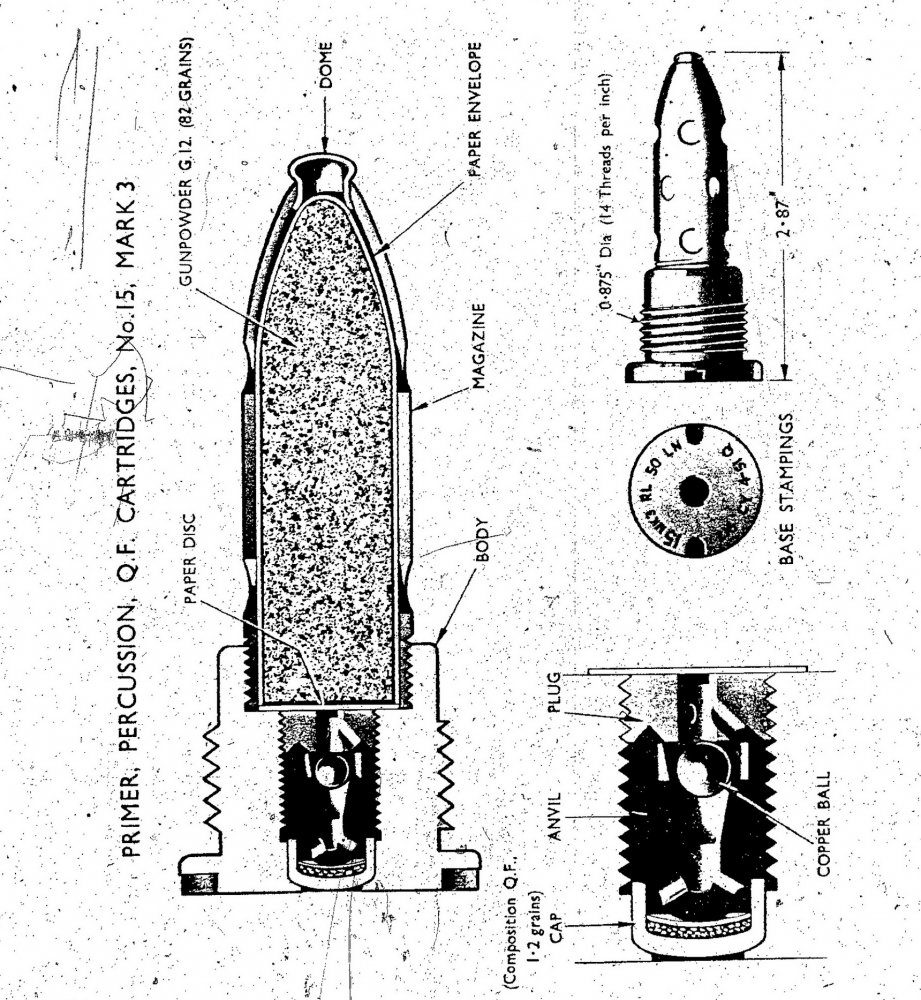

    Вот такая схемка. Но на ней No. 15 Мk3. Больше ничего не нашел...
    FOKER717 подобається це.

    Велике дякую за схемку, тепер знатиму що в середині, і взагалі не байдужим колегам, що відгукнулися!!!!
    Виходить Мк-Маrk-варіант використання, як втулки так і гармати. Як воно в англічан заплутано. Якщо цей варіант втулки (Мк5 і Мк3) збігається з варіантом використання цієї 76.2мм пушки Ordnance QF 17
    то виходить МК5 - варіант танкової пушки, а значить і гільза танкова; тоді Мк3- для десантних суден флота. https://ru.wikipedia.org/wiki/QF_17_pounder
    Отже на даний момент вердікть такий, Мк5 - це танк Ахіллес — англійська модифікація американської протитанкової самоходно-артиллерійської установки 3in Gun Motor Carriage M10 періоду Другої світової війни.
    Це якщо я нічого не наплутав:D.

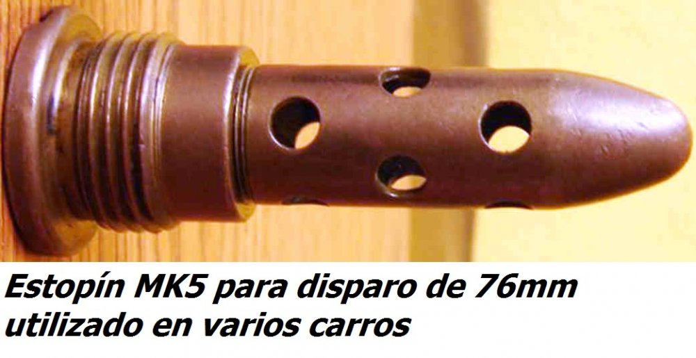

    Втулка називається - №15 Мк.5 використовується при спорядженні патронів для 76-мм гармат.
    Мк.5 - не тип гармати, а модифікація самої втулки...
