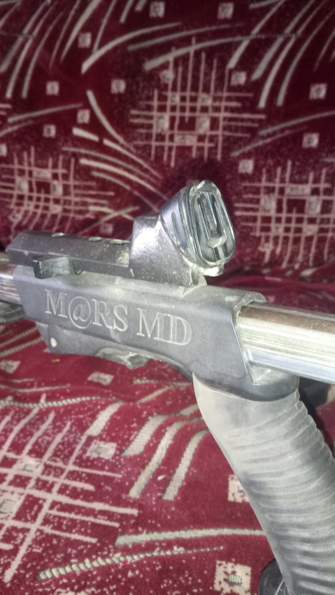

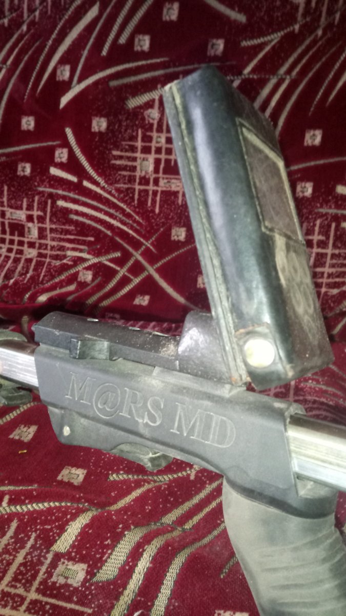

    Еще такой вопрос - как крепится блок ХР, на фото видно, что копыта нету?

    Блондинка на третье марсовское колено не станет , там нету прорези для провода на виносной акум. Копито стает отлично, там стоит заглушка ,на ее место и становиться.

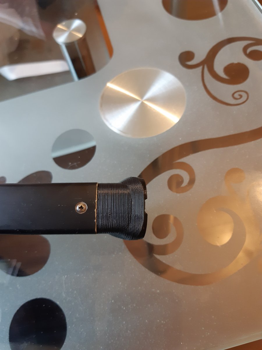

    Вітаю. Копито стане, але в розкладеному положенні буде люфт. Тому що в штанги Деус, саме в пластмасових елементах трохи інші вугли.
    Марсіни і їх продавани трохи звиздять про сумісність коліна і копито. З власного досвіду.
    Максимум сантиметрів 10- 20 заходить. Потім двома руками витягуємо.
    В свій час наексперементувався.
    Зробив так. На планку яка в комплекті холодною сваркою приліпив рідне копито. (від рідних виробників було на 1.5 виходи. Може вже якість підтягни. Рідне вже два сезони).
    Фото нижче. Вибачаюсь. Невмивані, після покапушок.
    З повагою
