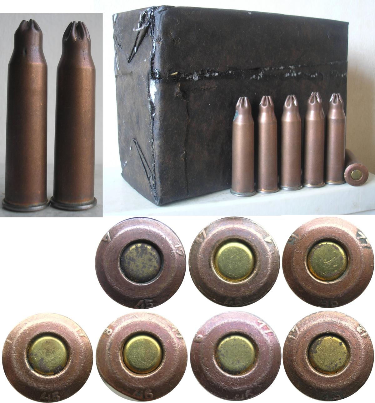

    На днях не удержался и купил у камарада Dexter картонную просмоленную коробку с холостыми патронами 1946 г. Купил, в принципе из-за коробки, т.к. давно хотел иметь такой эрзац-вариант укупорки военного времени. Кроме коробки понравился ассортимент патров, которые в ней были - как по вариантам обжатия дульца, так и по клеймам

    Там частина клейм не 1945 року часом?

    ..интересно..просмоленная коробка--не часто можно увидеть)
    а обжатие вообще...как сказать--кривое как то выглядит:oops:--сразу понятно что "военновременное"...спешка)

    Я так понимаю, что подборка клейм к этой коробке не имеет отношения. А если и имеет, то только одно из этих клейм. Такую мешанину клейм в одной коробке не могли допустить даже в первые послевоенные годы. Сама же подборка заслуживает только уважения и похвалы хозяина.

    Только одно клеймо - 17 45 4:)

    Сань, клейма ВСЕ из этой коробки. Вскрывал лично (весь перемазался смолой). Фуфлыжить коробку продавцу смысла не было, на новодел она никак не тянет. Клейма практически все 46 года, тогда заводы сокращали выпуск боевых патров и, чтобы избежать остановки производства штамповали массово холостяки и учебники.
    По мешанине клейм - не думаю, что приемка вообще обращала на это внимание. Это же не боевые патры, и даже не вышибные (которые, впрочем, чаще всего шли вместе с гранатами), а так, по сути, мусор, часть которого изготавливалась из некондиции (среди этих холостяков встречаются и фланцы с заваленными краями и смещенные капсюльные гнезда, и разрывы в томпаковом покрытии на корпусах гильз)

    Можно допустить вариант переукупорки.

    Я встречал варианты послевоенной переукупорки только в цинках.

    Хотя это утверждение касается боевых патронов. Переукупоренных холостых не встречал. Впрочем, сильно сомневаюсь, что холостые патроны произведенные сразу после войны кто-то переукупоривал, да еще и с применением эрзац-технологий военного времени.
