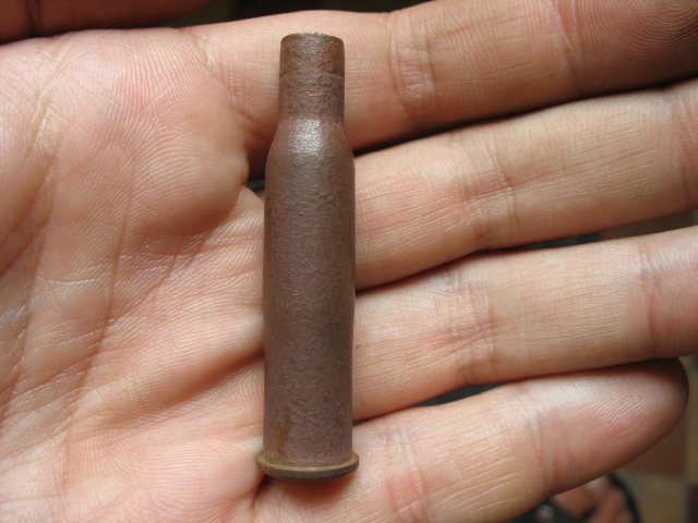

    Прошу подтвердить - это холостой? Внутри остатки пыжа и присуцтвует цветная маркировка над жопкой.

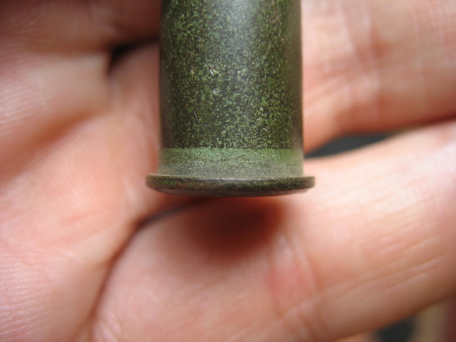

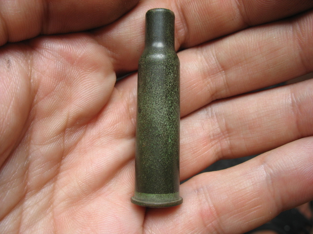

    У второго интересная маркировка СР 1942 VII, удлиненное дульце и раздутые две трети гильзы - явно отстрелян не из того оружия для которого предназначался. 56 на 7,6 прим.
  4. 2m-outrage
    2m-outrage Oberstleutnant
    3.113
    Ravenholm, Zombiland
    Второй это Бритишь отстрелянный из Моси
  5. rew43
    rew43 Stabsgefreiter
    5.171

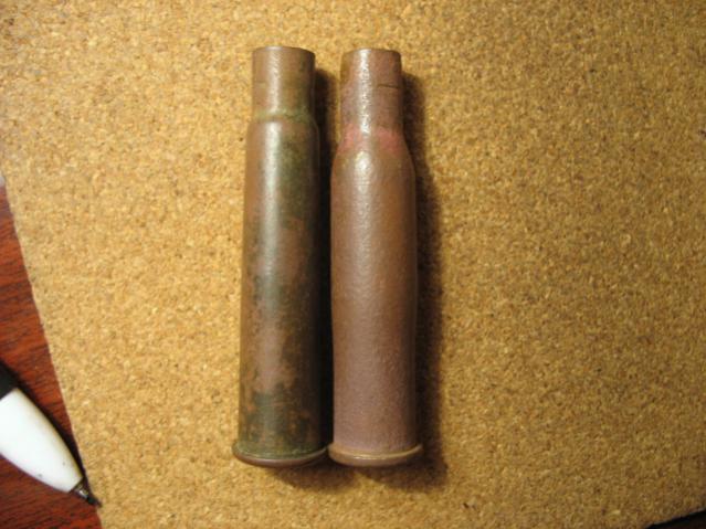

    Не не бритишь - вот они два вместе для сравнения.

    Говорят Вам бритиш.Там на донце в маркировке тип пули указан Mk VII

    Ну не знаю, не знаю.... Вы хотите сказать что при отстреле его так идеально раздуло что дульце стало как у мосинки? К тому же и окантовка вокруг капсуля не как у бритиша.

    Именно это и хочу сказать.А по поводу окантовок-вот Вам навскидку два бритиша из того что под рукой было.Можно сказать что у них они тоже разные.Здесь просто играет роль усилие с которым кернился капсюль.

    По второй гильзе вопрос исчерпан, просто у меня под рукой были бритиши вообще без окантовки вокруг капсуля.

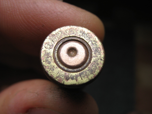

    Даже экспортные (комерческие) патроны 303 Бритиш могли изготавливаться как с кольцевым кернением капсюля, так и без него.
    На фото - патрон с пулей в мельхиоровой оболочке имеет кернение капсюля (маркировка К28 VII), а патрон с томпаковой оболочкой пули (маркировка К37 VII) ее не имеет.
    Извините за разрешение фото - просто большой формат не позволяет сделать подробное фото.

    А по первой и сомнений нет - питерский холостой с остатками бумажной "пули"...
