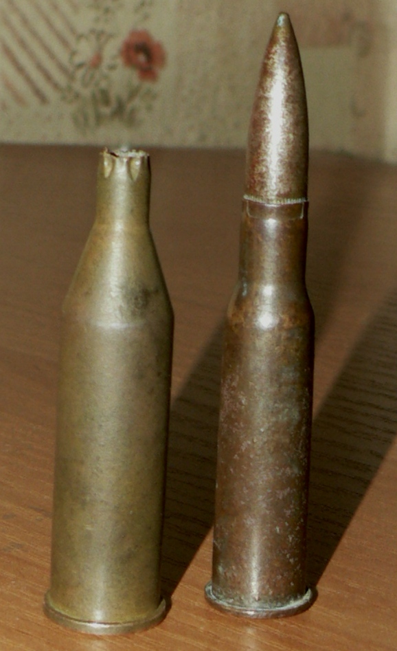

    Озадачила меня сия холостушка. Чего бы это могло быть? Клеймо поставить поленились. Моська для масштаба.

    Re: Хопостой и непонятный.
    Это был холостой патрон к немецкому противотанковому ружью.
    нет! Ружье отпадает наглухо!
    Вот на Ганзе обсуждался,вкратце-пиропатрон ППЛ,от механизма взведения авиапушки.

  8. Лесоруб
    Лесоруб Stabsgefreiter
    342
    Location:
    КиУР,6 сектор
    Спасибо, разобрался!

    На Ганзе не совсем четко обозначили применение патрона ППЛ.
    Накакой "генерации газов первого выстрела" там нет. Газоотводная система пушки ГШ-23 и механизм взведения от ППЛ - независимые системы.
    Патроны ППЛ снаряжены в кассету (6 патронов) и предназнаечены для пироперезарядки пушки в воздухе - как для первого выстрела, так и для устранения неполадок в процессе стрельбы (осечка) - поэтому патронов шесть, для гарантии надежности.
