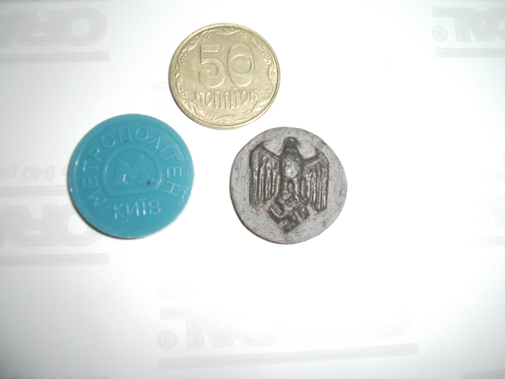

    зима пришла, с касками на балконе заниматься холодно, а руки все же матюкаются. Вот немного поигрался с холодной сваркой )))

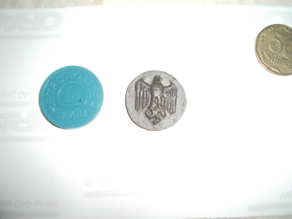

    я делал очень просто.
    есть ганс пряга с внутренней стороны орел "вогнут" всередину.
    мочим прягу, разминаем холодную сварку и залепливаем всередину, утрамбовываем, вытаскиваем получается отпечаток орелика. Баночкой из под Упса выдавливаем круг (как с тестом) и оставляем затвердевать. Отпечаток маленький но заметный. А потом кто чем ))) я делал более заметного орла (срезал лишнее) лезвием к канцелярскому ножу (но есть и резцы, мини бормашинки и т.д.)
    сварка была русская, 12 грн (че-то больше приглянулась чем харьковская за 8).
    продпется практически везде в стройматериалах. киевляне - переход на Петровке к Ситикому - там по пути к Ситикому лоток с кучей барахла (нитки, изоленты и т.д.), всегда беру там (по пути на работу)

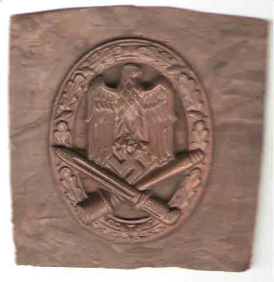

    А это гальваника.Результат на порядок лучше.Это скан,а не фото,качество изображения :smile_11: в жизни лучше.Практически точная копия,даже мельчайшие рисочки передаются в копии.Но ещё не доделанная.

    По гальванике тема на несколько страниц.Если кратко -это так.
    Делается обратная форма изделия(в пластилине,воске,гипсе,пластмассе...вариантов много,у каждого свои нюансы).По краям формы прокладываются медные проводники,а сама форма металлизируется мелким графитом,бронзовым порошком(совдеповским,а не современной синтетикой).Подключается к минусу выпрямителя,на плюс медная пластина,опускается в электролит.Постепенно форма затягивается медью.Процесс медленный,но увлекательный.
    Полное описание займёт много места и времени.Поищите в ГУГЛЕ,там всё есть.
