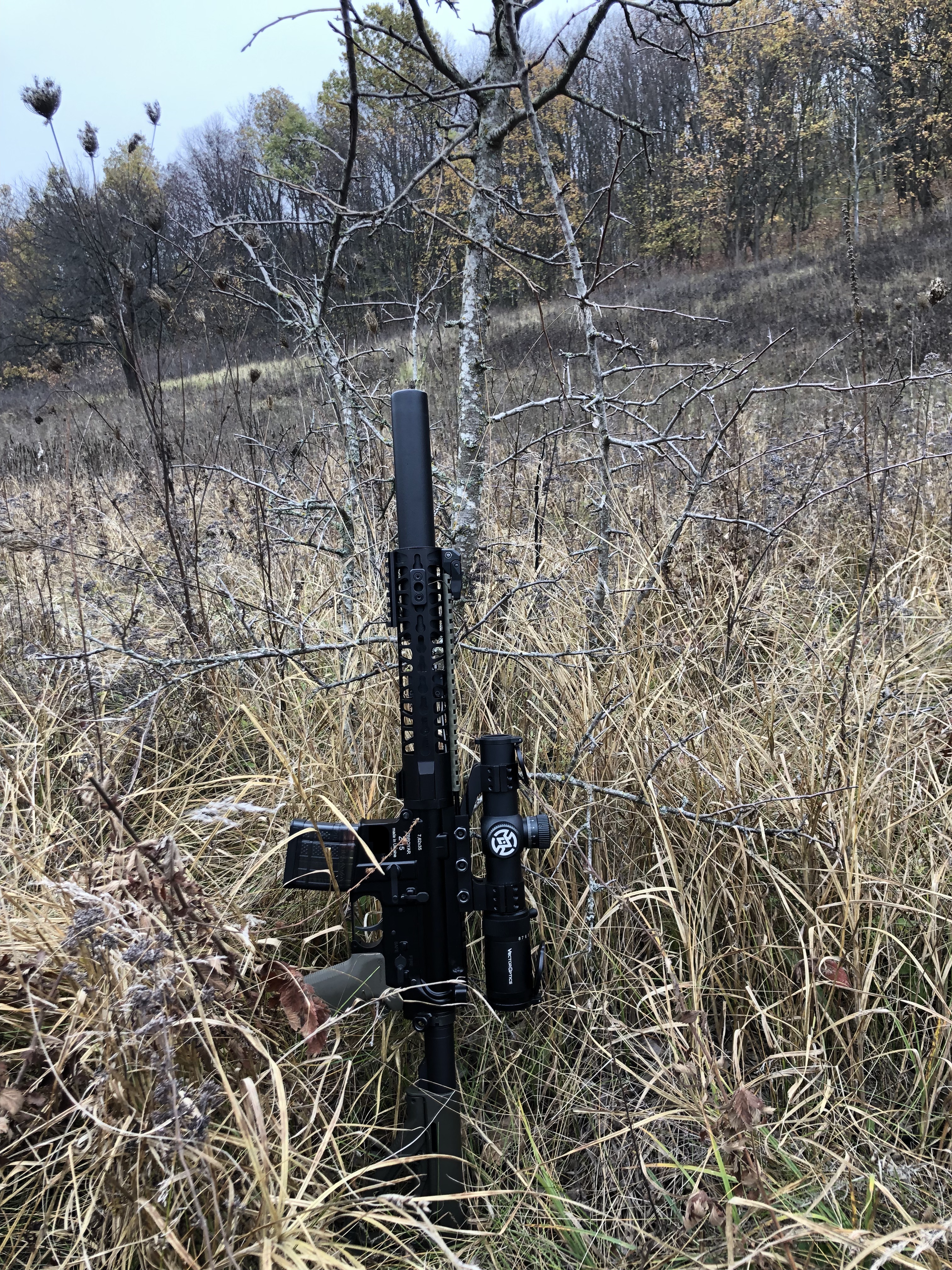

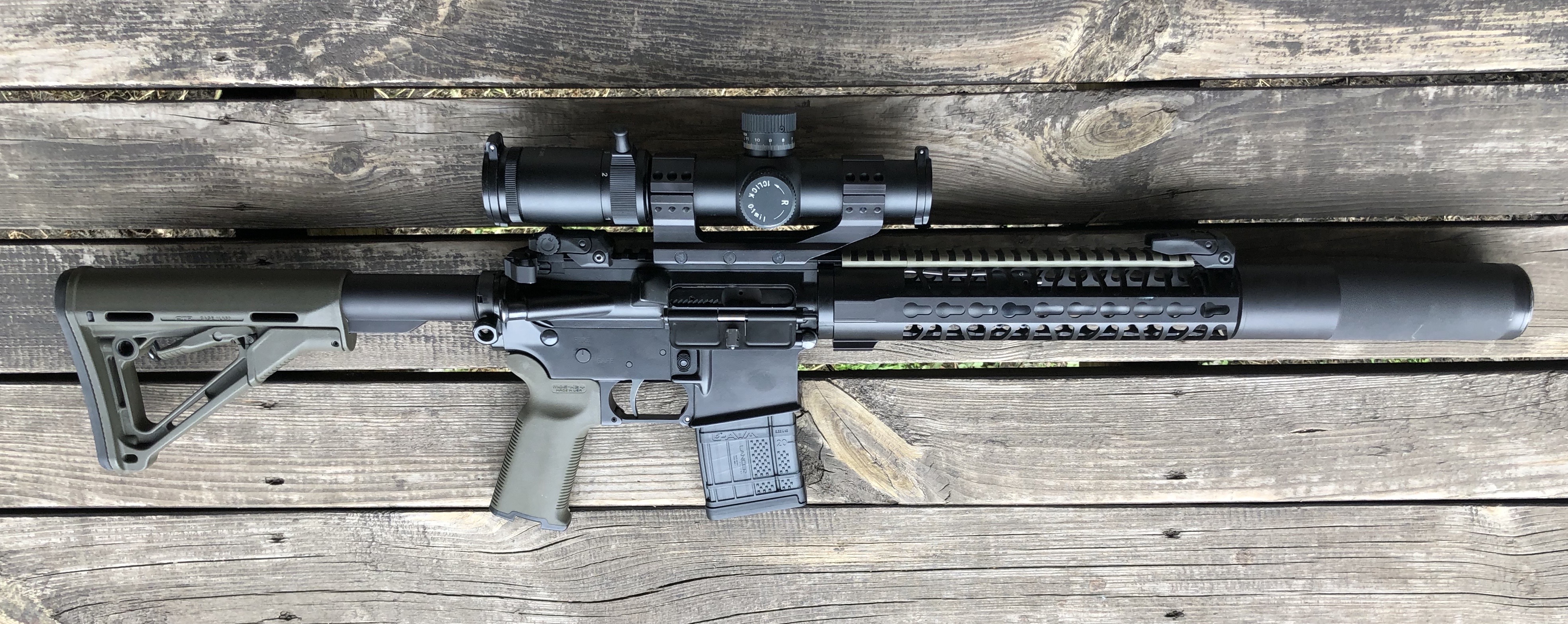

    Можливо и так и так. У мене рідний Зброяровський Монокор и тонкий але чуть довший титановий інтегрований Тихон. Працюют однаково, але Монокор більш важкий. Цівку спеціально купляв та доробляв під обидва варіанти. Користуюсь переважно Тихоном.

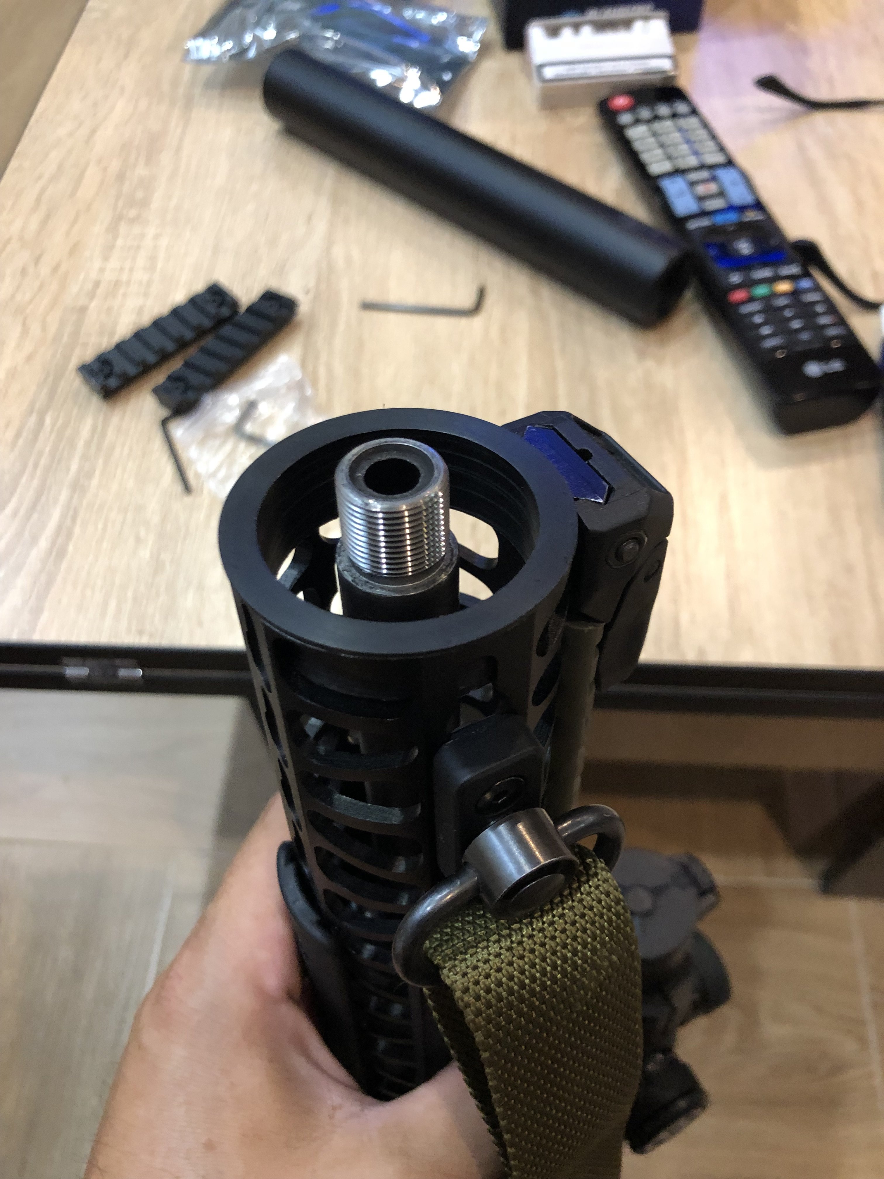

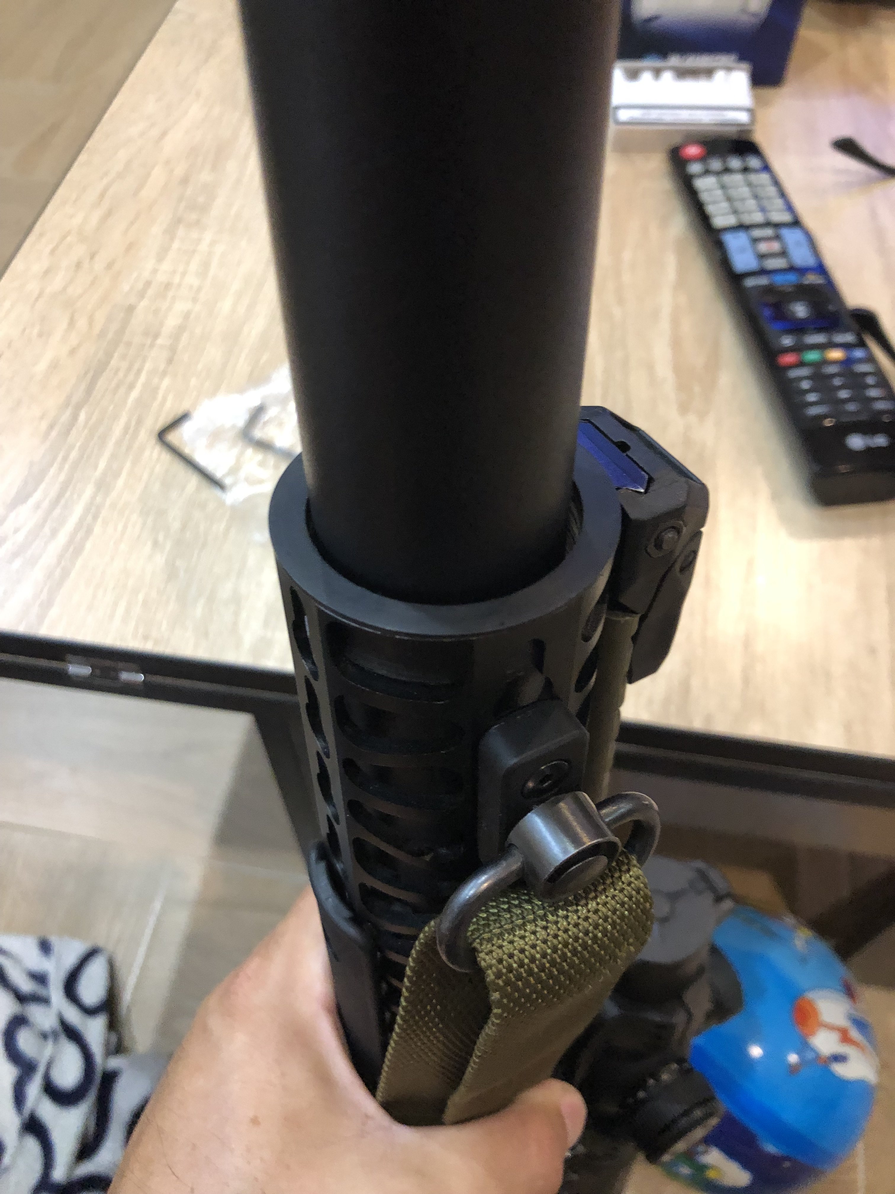

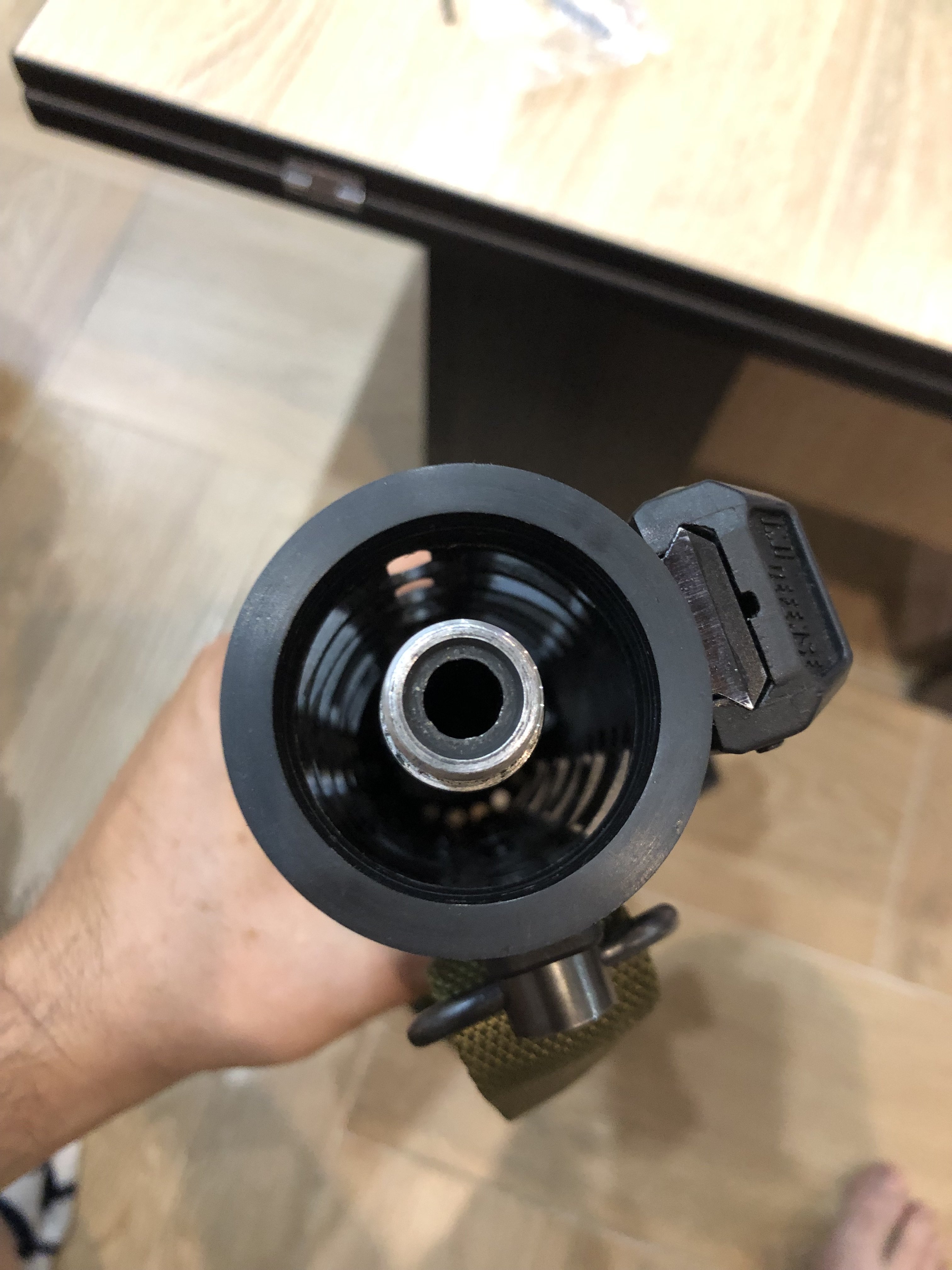

    Тихон можуть зробити під замовлення трохи меншого діаметра. Я замовляв інтегрований із заходом на ствол 10 см - Vihor Integra-L. (якщо ствол 10,5, то якраз і під газ-блок). Стандартний діаметр - 45мм, мені зробили 38 мм. В цівку ODIN O2 Lite заходить ідеально. Якщо довжина 15,5, то глушник виступає за цівку на 2 см.

    Модель під замовлення, тоді ще Тихон не мав назв моделей. 300х38мм з интеграцією 100 мм. Система Pistol дозволяє робити інтеграцю 130 мм, але треба залишити місце для регулировочного винта, якщо він спереду. Я замовляв впритул але поміняв газблок и переробляв на меньшу.

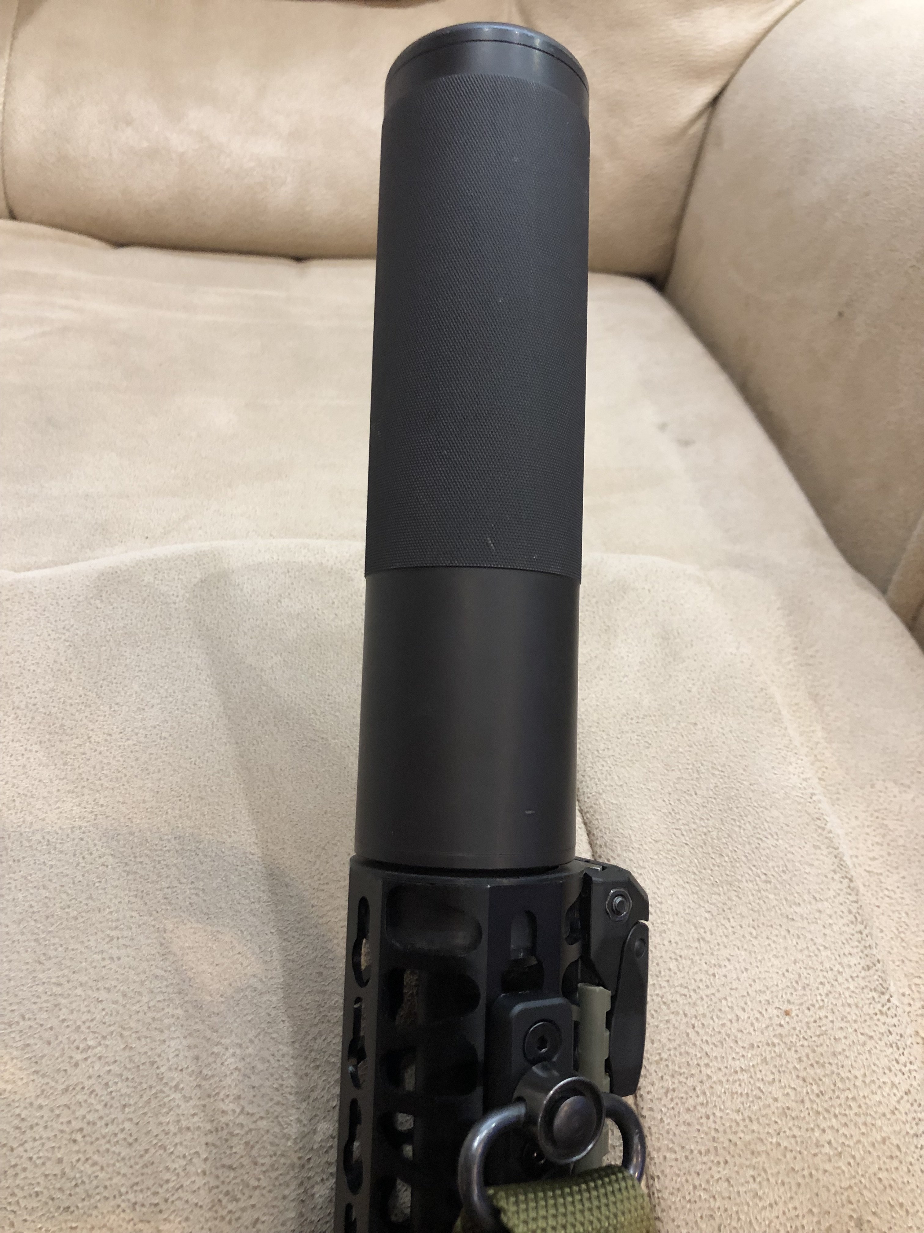

    Як я й казав працюют однаково, тон чуть іншій. Глушить на достатньому рівні. На 10 стволі чудес не буває. Для умовної тиші потрібна дуже велика банка повністю закрітий газблок та швидкість 270 м/c.
    Тихон
    Монокор
