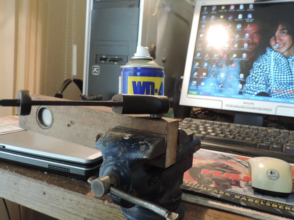

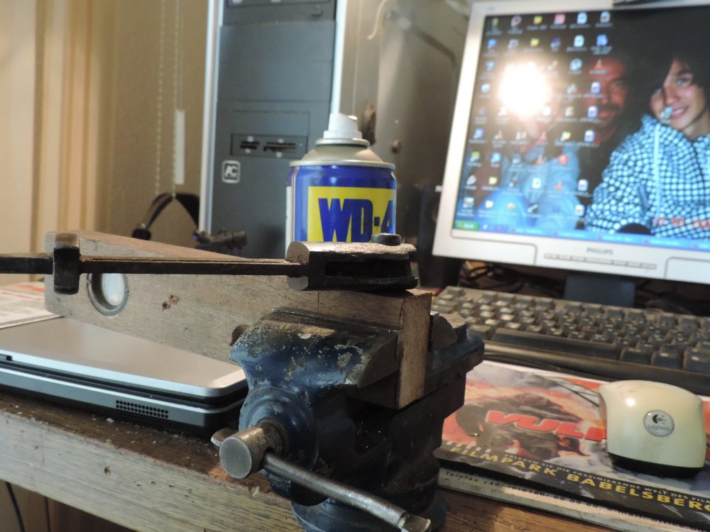

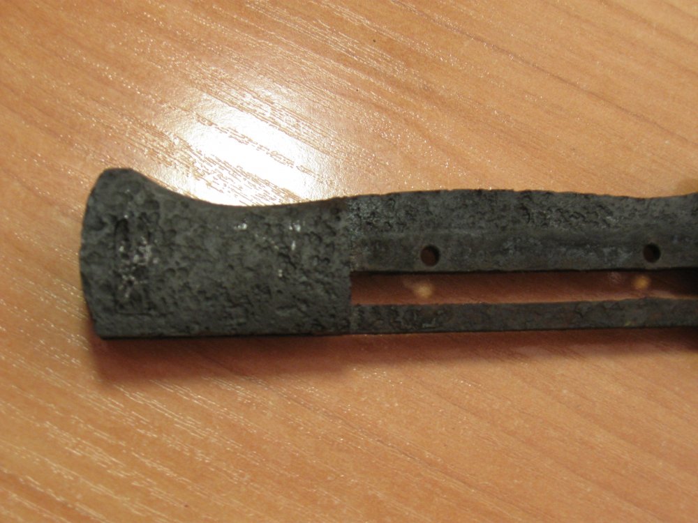

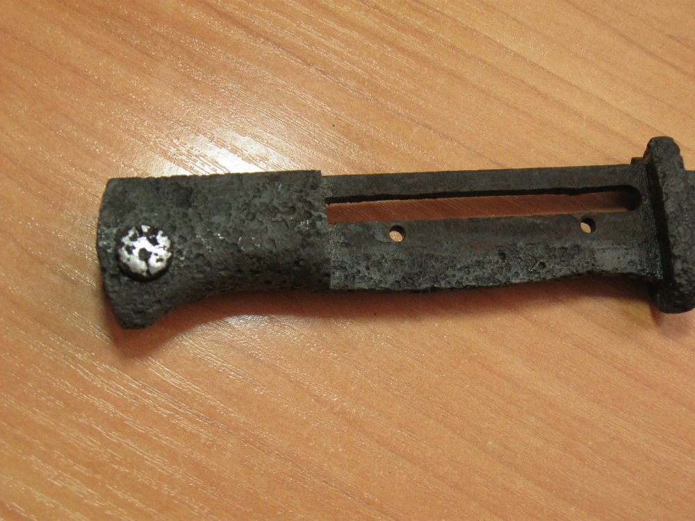

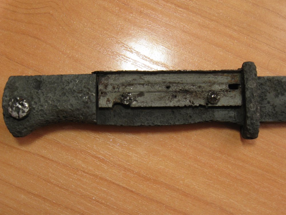

    мне подарили вот такой штык немецкий,вопрос:возможно ли,сделать рабочим фиксатор?Залил вд40,уже неделю квашу,фиксатор не двигается,а вот болты смог выкрутить! IMG_3278.JPG IMG_3279.JPG IMG_3280.JPG IMG_3280.JPG IMG_3281.JPG IMG_3281.JPG

    Вам бы лучше в разделе "Реставрация" тему разместить.Кнопку,теоретически,можно "оживить". Попробуйте,но только без интузиазма,постукивать о дерево, с обоих сторон.Естественно не забывая о ВД.Я делаю так.С ув. DSCN0363.JPG DSCN0364.JPG

    Опустить в керосин на пару месяцев. Разобрать. Раковины заварить полуавтоматом, отшлифовать, заворонить.

    Прогрійте легенько кнопку,і простукайте.Має запрацювати зразу.

    Огромное Вам дякую,кнопка ,после прогрева подалась и стала пружинить,спасибо еще раз!
