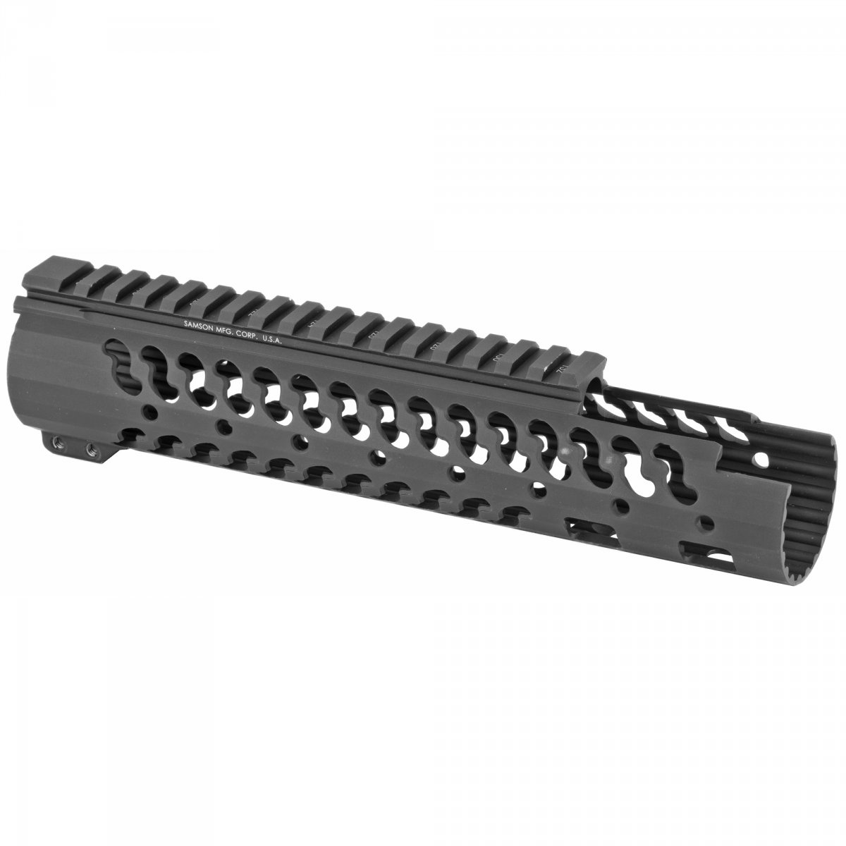

    Перечисленные вами цевья не подойдут. По озвученным вами желаниям - Samson будет лучшим вариантом. Большой длинны не ждите - Окончание цевья будет по срез газблока, но чуть длиннее вашего цевья. Также ствол будет вывешенным. Вот оно на фото. По верху 7 дюймов, по низу 9. Этот вариант - бессмертная классика под поршневые системы Адамс Армс.
    Под эту систему нужны цевья только под милспек гайку ствола, их выбор не очень большой. Под что-то другое - иногда слесарно подогнать можно, чаще нет.
    На всякий случай - эта гайка стоит у вас сейчас и если будете что-то снимать, ее не теряйте/не отдавайте. Т.к. по дефолту Самсоны, например идут без гайки ствола. Ее можно новую купить, конечно, но у вас уже она есть.

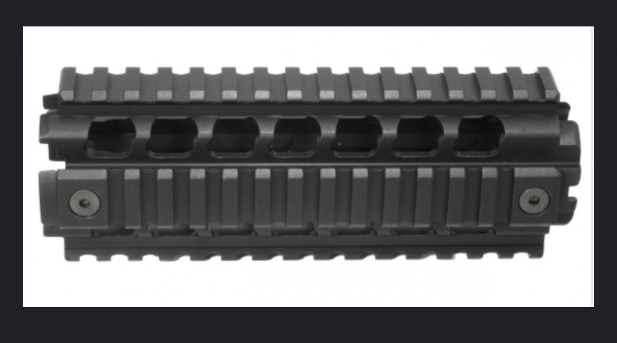

    На фирму писал, предложили один вариант ERGO Z-Rail называется, такая же длинна как стоковое, крепится по тому же принципу что и магпул что у меня(из двух частей), только алюминий и квадрейл, но у нас их не нашёл. Есть в наличии на оф. сайте ERGO, но насколько мне известно правила ITAR или в ещё там что-то про запрет экспорта, в общем нам не доставят. ФОТО СОБСТВЕННО ЭТОГО “ERGO Z-Rail” 5E4FD167-9A5A-4E4D-B5EC-950D0F3D805F.jpeg

    Спасибо за информацию и предложение помощи, но дело в том что у меня от среза планки на аппере перед цевьём и до начала планки на газблоке ровно 9,2 дюйма, поэтому предложенный вами вариант вряд ли подойдёт… а вообще рассмотрел бы варианты помощи в подборе и привоз. А то все уже поменял и добавил под себя, а с цевьём засада. Может будет такого плана вариант как я указал в прошлом ответе человеку. Который по олдскулу защёлкивается с помощью пружини на гайке из двух частей, только алюминиевый? Дабы не сбивать ничего, ну или что-то дельное если бы кто-то предложил с допиливанием, но чтобы стало модульное.

    Извините, я прозевал что у вас газоотвод мидл, а не карбайн. Есть точно такой же вариант у Самсона, но для мидл систем. Он сверху будет 9 дюймов, по бокам обходить газблок. По низу 10-11 дюймов, точно уже не помню.
    Если вы хотите такой, который защелкивается, я могу посмотреть какие могу предложить варианты, они существуют, но имейте ввиду - длина останется такой же, если это важно.

    Кстати, Ибис возит и Ergo, можно договариваться, возможно под заказ привезут. Это если другие варианты не сработают.
