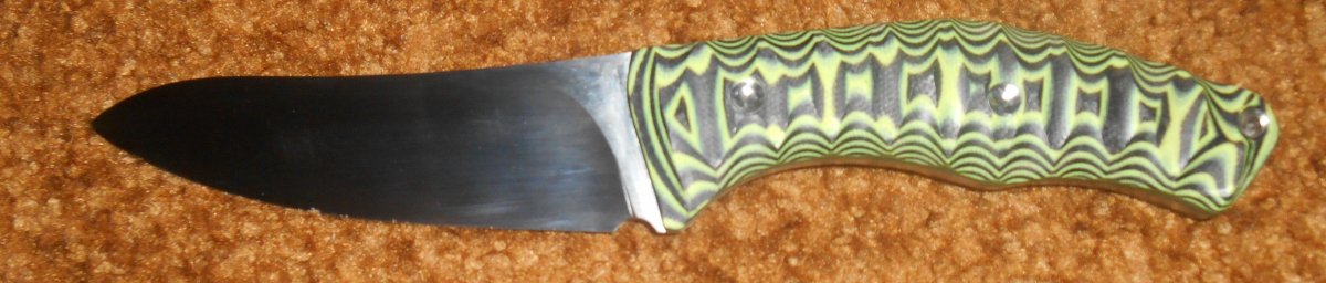

    Камрады помогите определить ХО нож или нет
    Ттх
    Общая длина: 220мм
    Длина клинка: 95мм
    Толщина клинка 4мм
    Если можно с подробностями

    этот нож не ХО

    ну как минимум травмоопасная рукоятка

    Не ХО. Упора нет - травмоопасная рукоять;
    Но уверенность может дать только заключение эксперта.
    Как вариант - заточите под углом более 30 градусов.

    У него угол схождения 60 градусов - дальше/больше можно ничего не мерять, не ХО даже приблизительно.:D

    Основное, это отсутствие упоров, т.е. травмоопасная рукоять. Нож не имеет способности для многократного поражения цели. Мало того, нож не имеет сходства с боевым оружием и образцами ХО, по которым его будет сравнивать эксперт, у ножа вполне мирный вид.

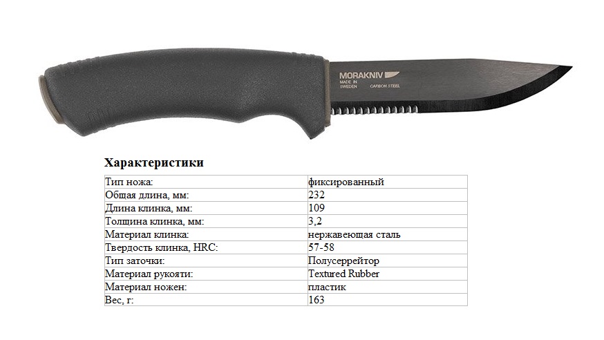

    Извиняюсь что влажу в тему, выходит по всем параметрам у меня Х/О? - MORA Bushcraft Black SRT.

    а MORA Bushcraft Black SRT - тоже ХО по всем характеристикам. у меня такой же сюрвайв. куплен в известном магазине, но сертификата так и не дали. я его абсолютно спокойно беру на все выезды, пикники и загородные мероприятия.

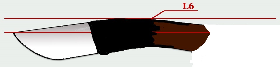

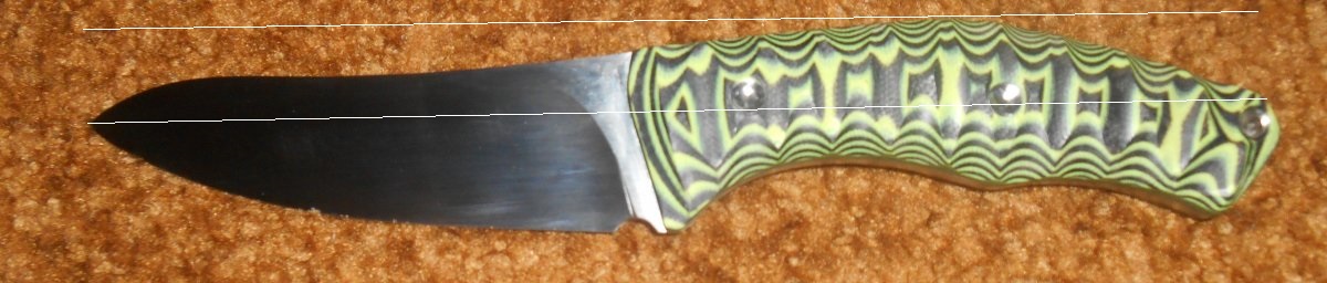

    есть еще параметр, согласно методике
    найбільший вигин обуха клинка вверх від умовної лінії, що з'єднує вістря
    клинка і верхній край руків'я, не повинен перебільшувати 15 мм (див, схему)
    я грубо приближенно намерял 17 мм

    Ошибаетесь. Где вы на фотографии ножа, что предоставлена в первом сообщении увидели "найбiльший вигин обуха вверх"? Вот уж действительно зачем копировать в тему простыни выдержек из методики или интерпретацию этих методик с интернет сайтов и при этом не вдумываться о чем там написано.:p
    Вот наглядно, что значит "Изгиб обуха вверх над условной линией
    :) Думаю автору как то не с руки отдавать нож на экспертизу и при этом удорожать его стоимость на 20%, поэтому он и создал тему с этим вопросом.

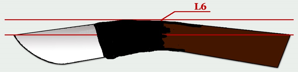

    это у вас рисунок такой идеальный, а если б рукоять возвышалась над клинком, примерно вот так. как будете мерять и почему?
    или вот так, для ясности

    Внимательней читайте! В Пункте 5.1 речь идет о том, что самый большой изгиб ОБУХА КЛИНКА (а не рукоятки ножа) вверх от условной линии, что соединяет острие клинка и ВЕРХНИЙ КРАЙ (а не среднюю ось как вы изобразили на последнем рисунке) рукоятки, не должен превышать 15мм.
