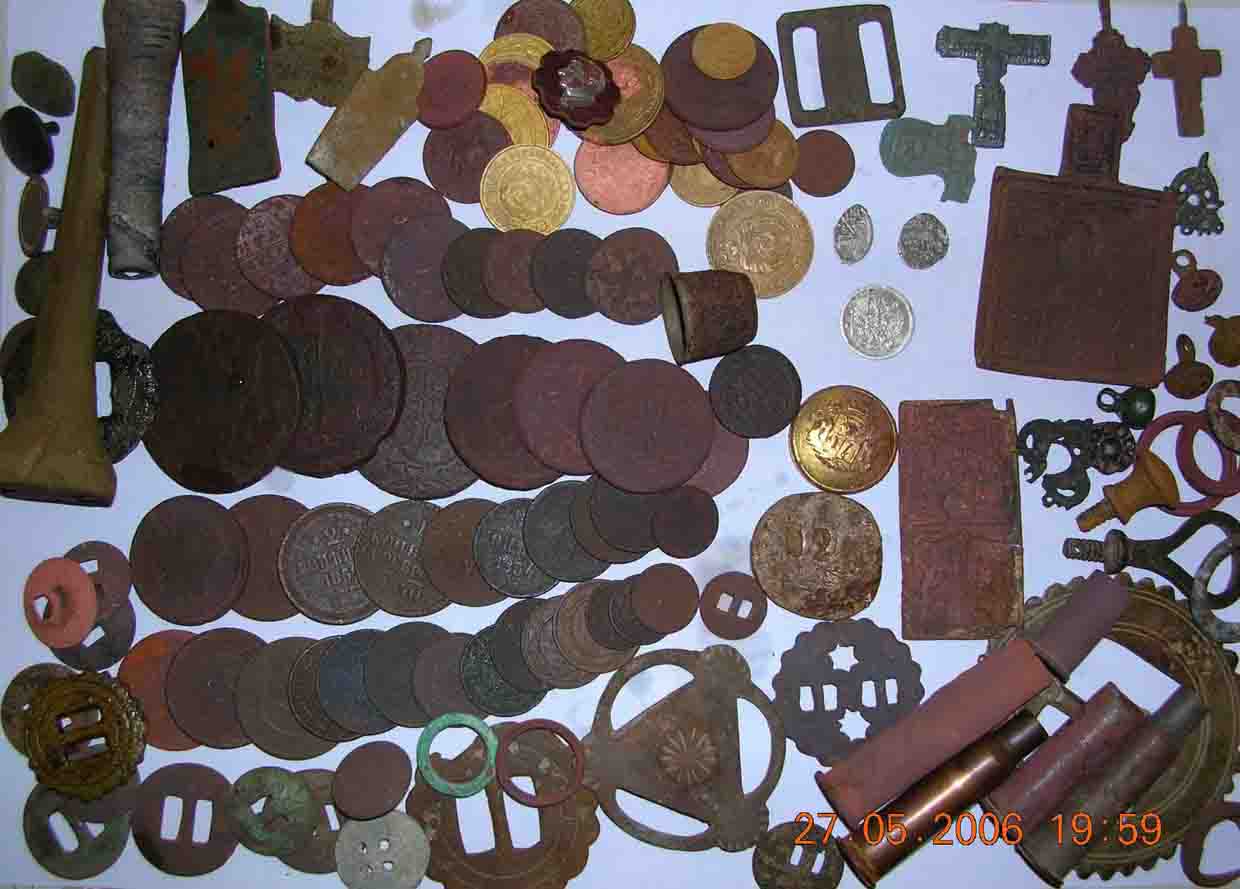

    Я начал в этом году работать с XLT-E. До этого опыта работы не было, с ИМП не в счет. Аппарат очень нравится, правда я работаю не по войне а по старине, в основном по монетам. Монеты брал с 5 -20 см., глубже скорее всего не попадалось. Попадаются, в основном потеряхи и попалась скорее всего распаханная крестьянская нычка - несколько монет почти по одной линии.
    Самые глубокие находки, если это можно так назвать, пара лопат ржавых одна примерно с 50 см, другая наверное с 60см. А так же тесак, лучину щипать, сантимеров с 45.
    Аппарат мне очень нравится, взял чешуйки сантиметров с 10.
    Вот прилагаю фото находок, примерно за месяц набрал.
    Я доволен.
