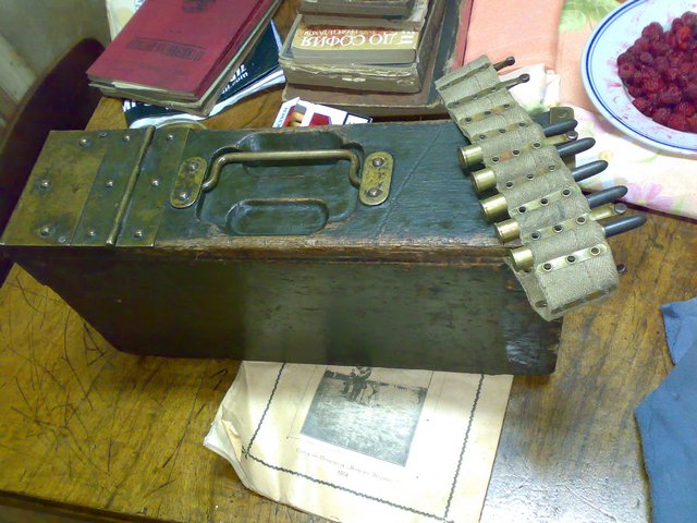

    Вчера приобрел Деревянного Сундучка с ПМВ для Пулемета Максим М08 или Шварцлозе М7/1912....они одинаковы--и для одной модели и для другой--как сундучок,так и лента....
    есть у меня и Хлопчато-Бумажная Лента ....есть и Учебные Патрики с Деревянной/Металличесской Пулей...при этом точно под калибр Пулемета...8 по 50 Манлихер....
    но они не влазят :smile_5:..или влазят --но просто употребляю колосальную силу:smile_5:...
    читал где-то сдесь ....Что надо промочить ленту в водой(комнатной температуры) и потом медленно высушить...Правда ли -или ошибаюсь???
    но посоветуйте Пожалуйста --Как Точно сделать...:)
    Спассибо ....

    Вы патроны уже засунули глубже чем надо.;)

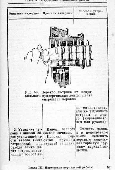

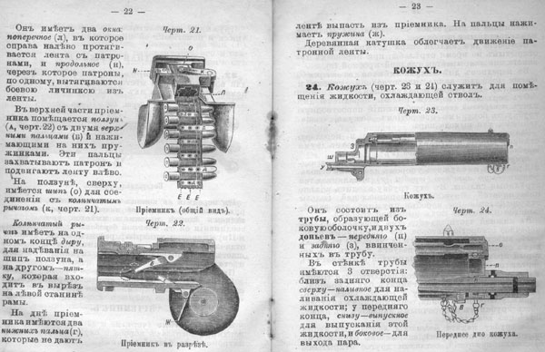

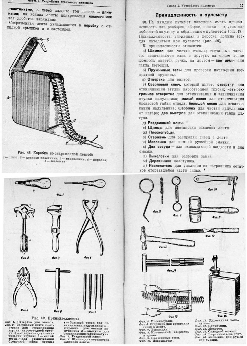

    Вы патроны затолкали глубже, чем нужно!!!
    Насколько я помню, ленты для Шварцлозе были без выравнивающих пластин, а иногда даже просто шитые, а не клёпанные (сегодня могу позвонить, узнать точно)
    http://ah.milua.org/arms/schwarz2/hmg_schwarzlose2.jpg
    http://www.shooter.com.ua/Boekomplekt/Patronnye_lenty.html
    У Вас же - клёпанная, с выравнивающими пластинами. То есть она от чего-то максимоподобного (чем Шварцлозе как раз и не является). Например, от Виккерса, Максима, МГ-08...
    Как снаряжаются патронные ленты для Максима, и зачем нужны выравнивающие пластины, смотрите на картинках :)

    Должен Признатся ---я Ошибался:oops:...
    Спасибо камерадам что изправили...
    вердикт --лента от Максима(МГ-08)....:smile_12:
    и Все таки про глубины засовования--не на 100% убежден что перенабил....
    Подумайте еще раз....Русский Макс --7.62*54......а это Маннлихер ---8*50.......
    Длина гильзача разходится в целых 4 милиметра.....
    завтра отсканирую и мои материалы...;)
    еще раз Спасибо!:smile_12:

    Так то и значит-глубоко запихали..Разжевали-же.,даже фото прилепили,как снаряжать...
