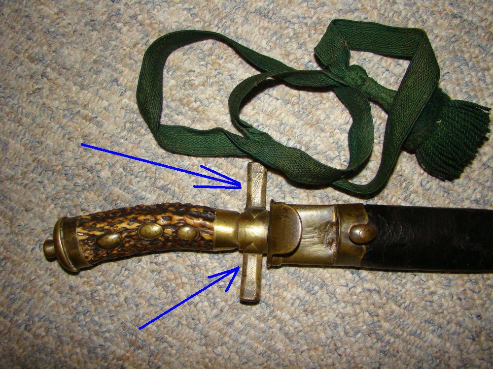

    Копия .jpg и еще вопрос: перекрестье крепкое? сами усы эти надежно крепятся?

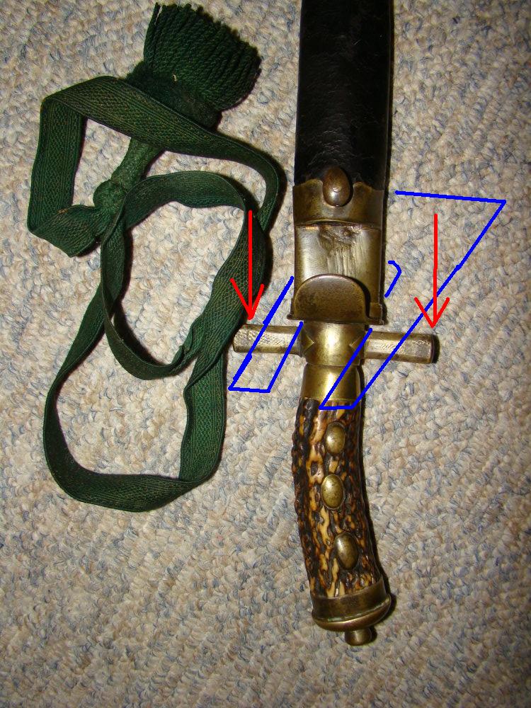

    там вроде как стаканчик мешает вклиниться, насколько я ТС понял.
    тут можно такой вариант попробовать:
    вэдэшкой мочить куда и сколько всосет, затем погреть и дальше в такую "вилку" (синее) , чтоб устье уперлось и по усам гады постукивая страгивать (красные стрелки)
    .jpg

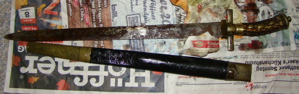

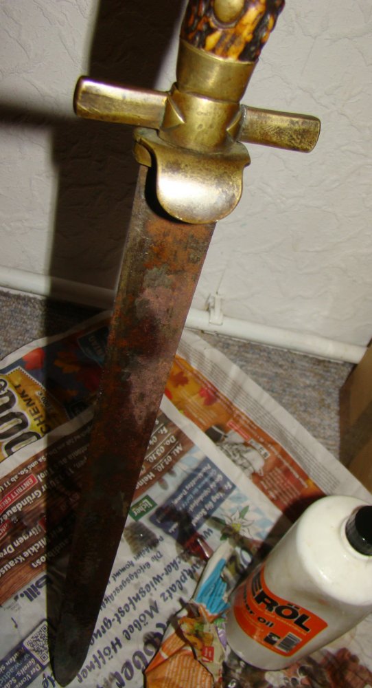

  16. Wolgadeutscher
    Wolgadeutscher Гешефтмахер
    8.522
    Санкт-Ленинбургъ
    в общем я разозлился и таки нашёл куда можно постучать, хоть и не напрямую - по устью отделения для подкинжального ножика, оно латунное. на него приложил загнутую хрень железную и по ней уже постучал.
    достал, клин уже в масле был , значит оно проникло и тоже помогло наверное.
    травления не видно правда... жаль, ну потом почищу, посмотрю, может клеймо будет или ещё что, хотя тоже не видно. Ржа только поверхностная
