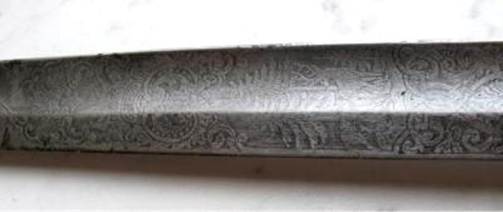

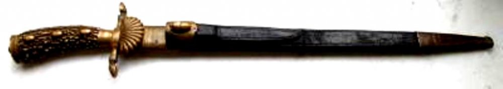

  3. vrostoka
    vrostoka Stabsfeldwebel
    3.184
    Похож на превду ,но фото очень плохие.

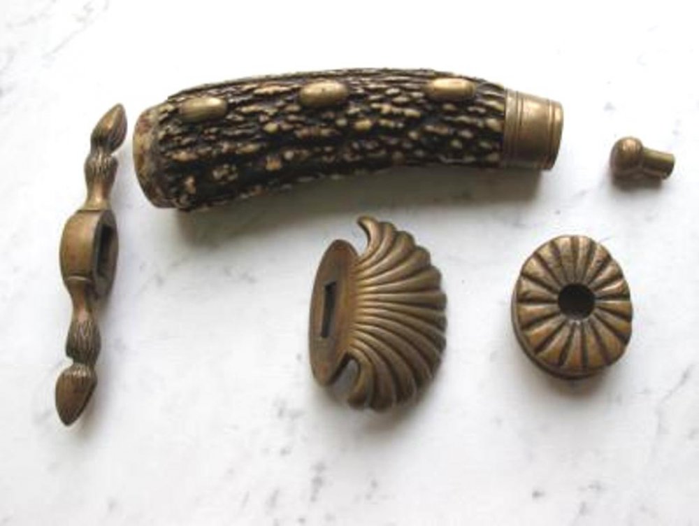

    ну это...тожа показатель..как прод-ц хочет предъявить товар..а похоже на правду что он стоит не за меньше 7ооогрв. по Украине..?
  5. Kollekzioner
    Kollekzioner Major
    4.611
    где-то в центре Европы
    При условии оригинальности - да, не меньше.
    ...но лично мне не нравятся "фасолины" на ручке - там, где должны быть жёлуди...

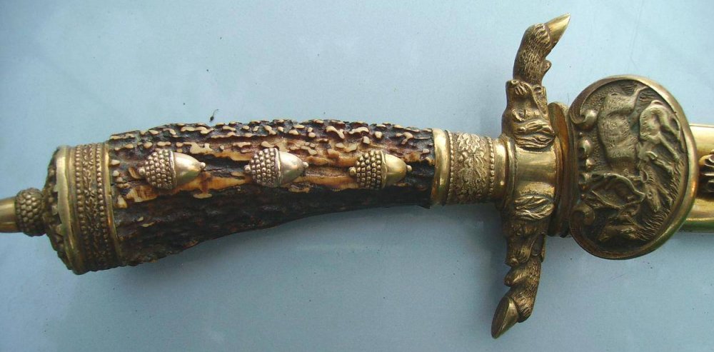

  7. pocapo
    pocapo Stabsfeldwebel
    13
    1.743
    сравните..с проверенным образцом..мне сдаётся. что обсуждаемая не дотягивает..и копытами також..может 50 ые годы..??
  8. Kollekzioner
    Kollekzioner Major
    4.611
    Так нельзя сказать...
    Разные производители разного периода... и т.д.
    Кстати, на 2-м фото на хвостовике клеймо "30" - такое же должно быть на всех основных деталях.
    Вот и поймёте, оригинал или нет

  14. vrostoka
    3.184
    П
    По этим фото! я и не стал бы расматривать покупку предмета.

  16. E.Sibert
    E.Sibert General-leutnant
    13.945
    Львов
    Клин от сабли. Видимо был обломок - это очень часто встречается на подобном оружии. Так-что нумерация на нем не обязательно должна совпасть с номерами на остальных деталях, да и вообще номеров может и не быть. Это не армейское оружие. Фото дерьмовое, но если оригинал, то по цене нормально. Но нужны качественные фотографии деталей. Не надо звбывать, что после войны подобные экземпляры выпускались очень долго...
