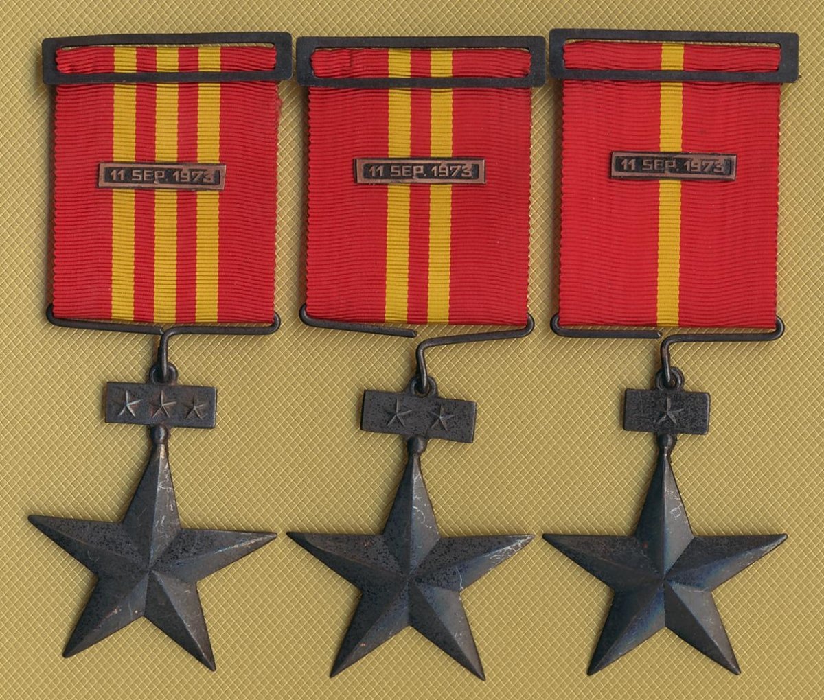

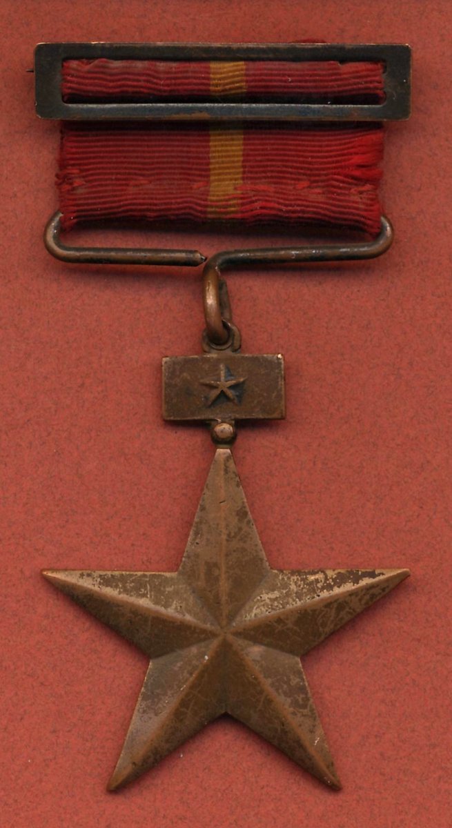

    У меня есть подборка пиночетовских "сентябрьских" медалей. Подозрительно, что в Чили, на их MercadoLibre, эти медали всегда имеются в наличии... Они у меня здесь https://sites.google...eum/sl---chile
    cl - НГ - 9.JPG Вот эта, заношенная в хлам, предположительно подлинная,
    cl - НГ - 3-5.JPG а трёшка с новыми лентами - не знаю...

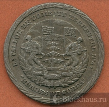

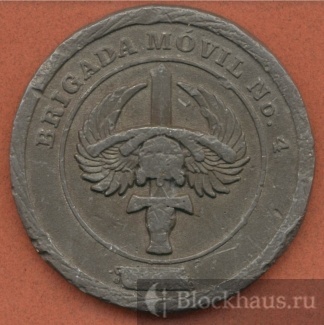

    Теперь литейный уникум - химический шедевр всех времен и народов, жемчужина моей коллекции. Просто вставлю его описание со своего сайта.
    [​IMG] [​IMG] Колумбия. Настольная медаль в память Корейской войне и, конкретно, о кровопролитной битве за высоту "Old Baldy", в которой приняли участие колумбийские войска. С вечера 23 марта 1953 года китайцы начали штурм холма по прозвищу "Лысый старик", который обороняли колумбийский части войск ООН. Всю ночь шёл бой, но высоту удалось отстоять, однако колумбийцы потеряли погибшими - 33 человека, ранеными - 97 и пропавшими без вести - 92. Из последних 27 человек были возвращены после перемирия в ходе обмена пленными.
    Параметры медали: вес - 75,53 г, диаметр - 51,4 мм, толщина по канту - 3,8 мм, толщина по рельефу - 4,6 мм, гурт гладкий, материал - какой-то сорт оловянной бронзы (уд.вес ~8,7 г/см.куб.)
    На аверсе изображена сцена боя на холме, под кантом идёт надпись "Batallón de Combate Terrestre N 41 "Héroes de Corea". Это современное название наследника корейского контингента, вернувшееся в 1954 году на родину. Он иногда упоминается Info в печати. Реверс медали украшен изображением крылатого меча - символом 4-й мобильной бригады вооружённых сил Колумбии, Info входящей сейчас в состав войск спецназа Info по борьбе с партизанами, Info длящейся уже с 1960-х годов. Поскольку этот спецназ был образован в 2003 году, то медаль, скорее всего, не могла быть изготовлена ранее.
    В Колумбии работает Ассоциация ветеранов Корейской войны, на сайте которой Сайт описана история военно-политического противостояния в Корее. Причём, это длинное, на 11 страниц, повествование Info создано с позиций ярого антикоммунизма.
    Хим.состав: Pb(свинец) - 88,27%, Ac(актиний) - 5,84%, Ir(иридий) - 3,54%, Bi(висмут) - 1,10%, Cu(медь) - 0,88%, Th(торий) - 0,41%. Дозиметр "Ратон-901" показал 17 мрР/ч. Очень интересно. Но абсолютно непонятно... Это частная батальонная медаль, её изготовили армейские умельцы у себя в мастерской из какого-то подручного материала. Что они расплавили?

    Забыл вставить результаты анализов в первый пост, придётся перепоститься. Заодно и продолжу.
    cl - НГ - 9(-)(-).jpg Cu - 98,72%, Ni - 1,09%, Co - 0,20%.
    cl - НГ - 3-5(-)(-).jpg Cu - 98,70%, Ni - 1,11%, Co - 0,19%.
    cl - НГ - 01-min (-)(-).jpg Cu - 98,71%, Ni - 1,12%, Co - 0,17%.
    cl - НГ - 17(-)(-).jpg Ag - 76,17%,Cu - 15,76%, Ni - 6,41%, Zn - 1,54%, Fe - 0,07%, P - 0,04%. Сувенир.
    cl - НГ - 15(-)(-).jpg Cu - 98,58%, Ni - 0,97%, Co - 0,14%, Zn - 0,32. Мизерность доли цинка говорит о том, что он не является здесь сознательно внесённым легирующим элементом. Это доказательство некондиционности сырья - присутствие цинка указывает на некачественную очистку меди.
    cl - НГ - 14(-)(-).jpg Cu - 98,73%, Ni - 1,08%, Co - 0,19%.
    cl - НГ - 16(-)(-).jpg Cu - 98,30%, Ni - 1,08%, Co - 0,21%, Zn - 0,41. Некондиция.
    cl - НГ - 11(-)(-).jpg Cu - 64,88%, Ni - 19,20%, Co - 0,30%, Zn - 15,62. Ну, а здесь вообще нейзильбер.
    Да-а... Хороший прибор, сколько интересной информации... Было бы глупо, конечно, опираться на хим.состав как единственный или самый надёжный способ определения подделок. Во-первых, это только один из многих факторов, а во-вторых, это просто интересно.

    вес медали - 75,53 г % Ac (актиния) - 5,84.
    То есть чистый вес его в медали примерно 4,41 г.
    Это нужно переработать около 29 тонн урановых
    руд, чтобы получить это количество... :smile_8::smile_8::smile_8:
    Грамм Актиния стоит тысячи долларов США.
    За этими медалями гонялись бы все крупные
    корпорации занимающиеся радиоактивными
    и редкоземельными элементами... :eek:
    Вы не боитесь, что к Вам постучат в дверь ? :eek:
    Повторюсь. ИМХО как то сомнительно... :smile_9:

    Я и сам удивляюсь...Но практический вывод только один - надо эту медальку просвечивать повторно. Зачищать 3-4 участка и по каждому пятну проводить анализа по 2-3. Я-то был у прибора проездом, процесс шел поточно, и я еле успевал, не читая и не вникая, подписывать бланки и менять образцы. У нас на ОЭМК вроде бы есть анализатор по цветнине, буду искать туда ход.

    Вероятнее всего ошибка. :smile_8:
    Повторное исследование было бы кстати.

    Я так и сделаю. Поскольку состав уж очень экзотичен, то в дополнение к просвечиванию закажу ещё и хим.анализ, не пожалею отщипнуть кусочек...
