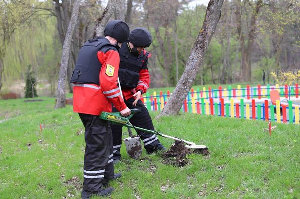

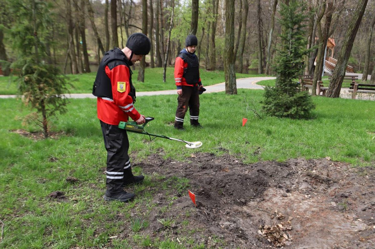

    Піротехніки КАРС «Київської служби порятунку» продовжують працювати над розмінуванням території у Пущі-Водиці. Вони майже щодня виїжджають на розмінування околиць столиці та в Київську область.
    :beer: згадую свої часи коли ходив з таким мд ;) але без підлокітника тихий ужас, рука втомлюється до нємагу.
