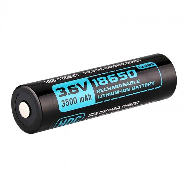

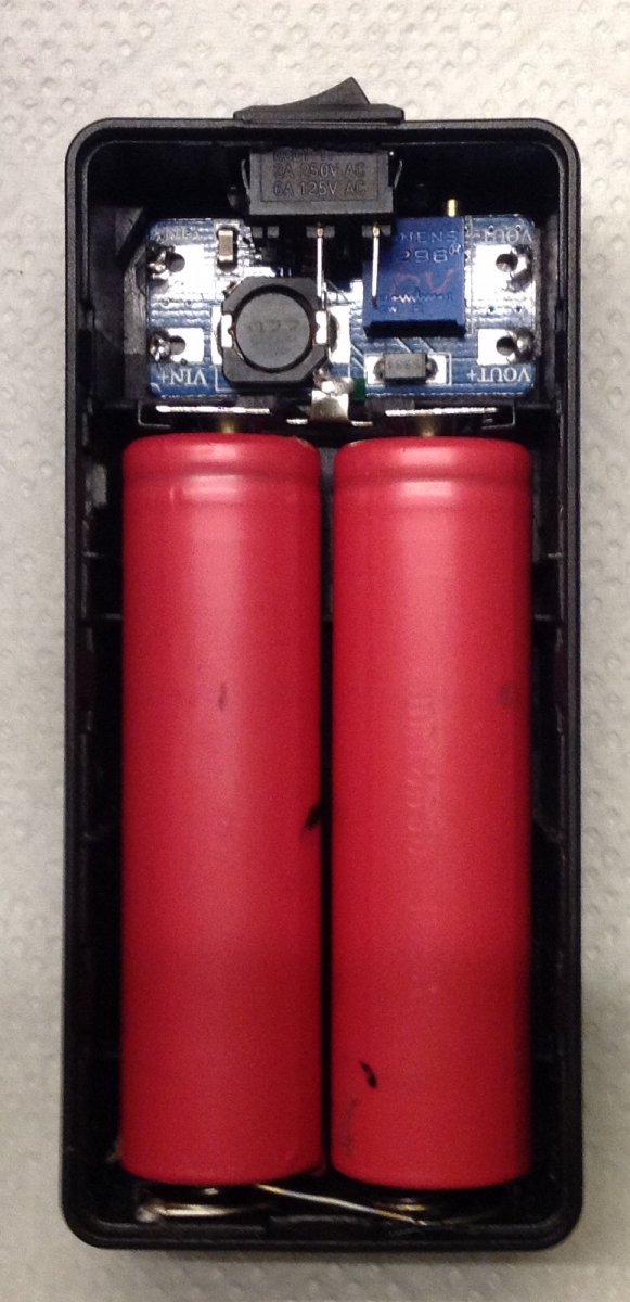

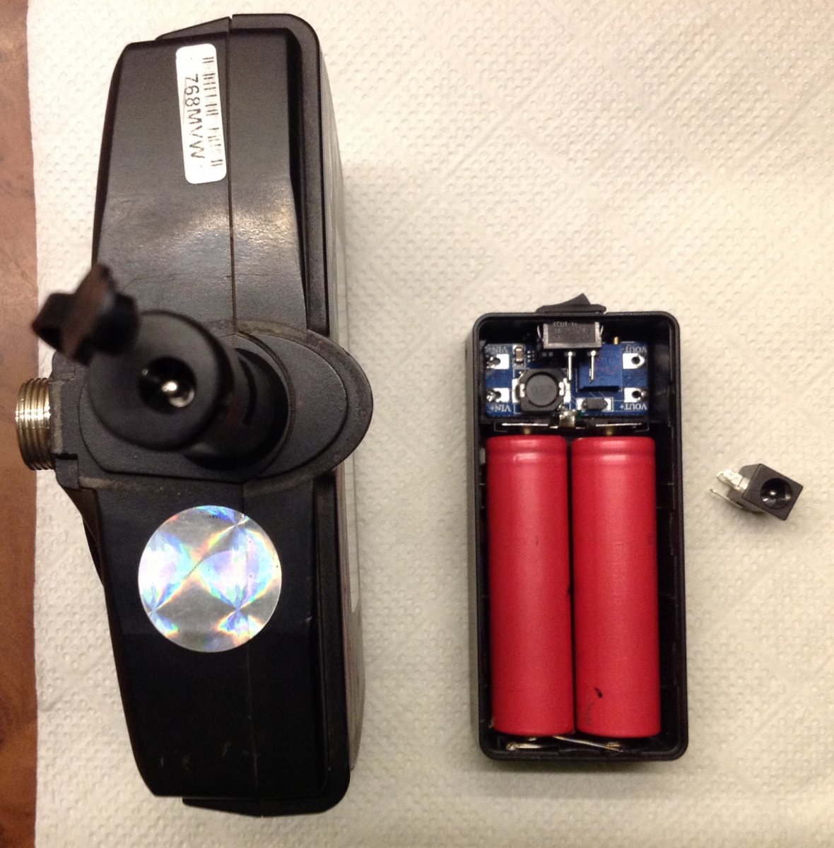

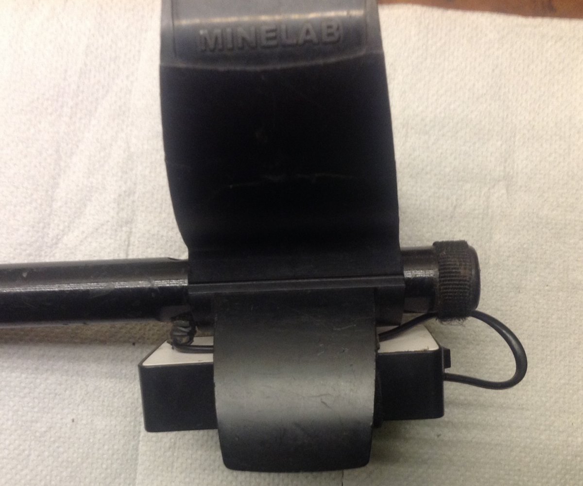

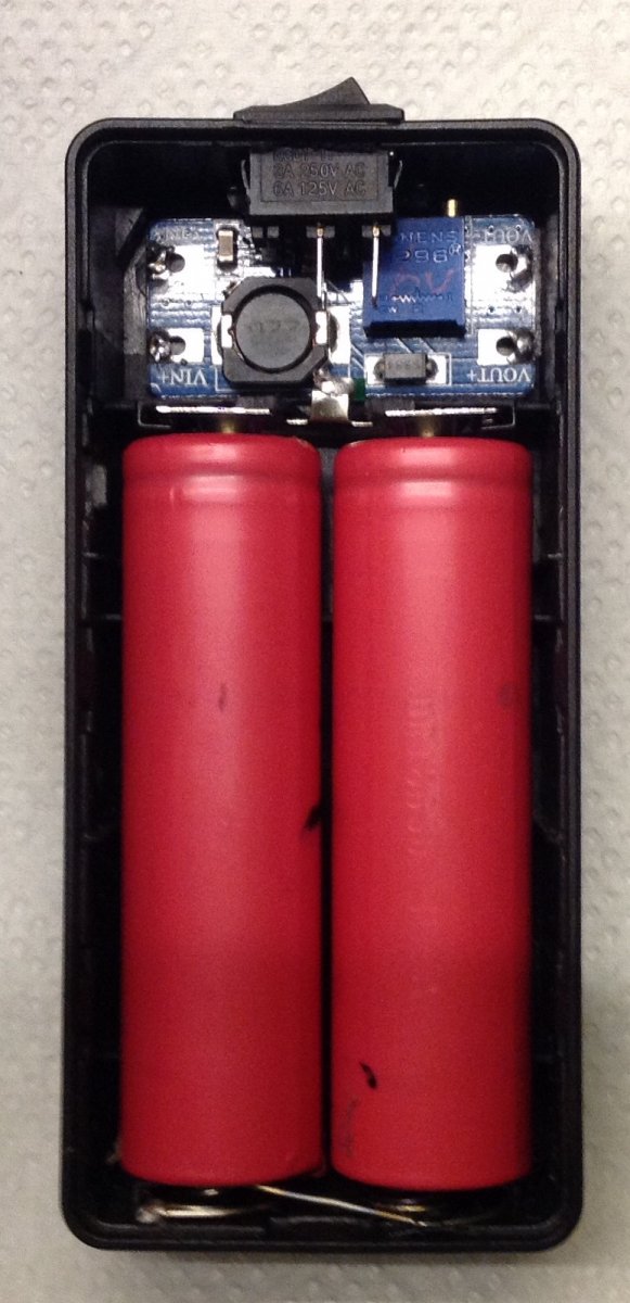

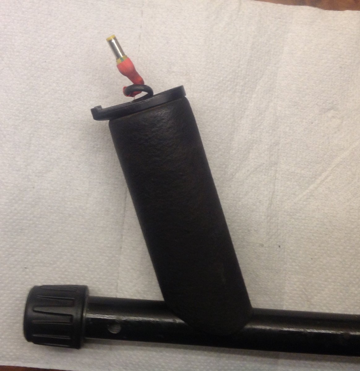

    камрады есть задумка сделать питание прибора от аккумуляторов формата 18650 (есть количество от старых батарей ноутбуков). Есть простенький повэрбанк идеально подходит размер для платы повышающего модуля МТ3608 и тумблера, думаю сделать витой провод в ручке с разьемом а второй разьем в ту часть прибора которая вставляется в ручку, блок акумов под подлокотник, вопрос насколько хватит аккумулятора? Пробовали подобное?

    Так терка вроде и так не прожорливый прибор, обычных пальчиковых аккумов вполне хватает. Переделывать только из-за того что есть халявные аккумы как-то странновато по-моему.

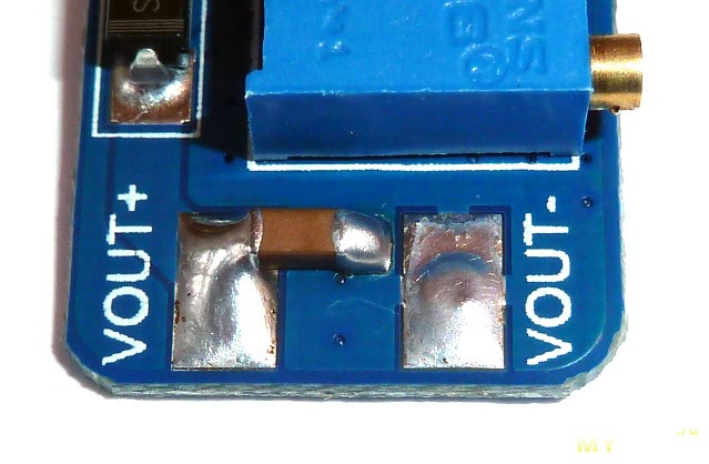

    В нете пишут, чтоб было меньше пульсаций, могут влиять на работу нагрузки, на выход МТ3608 нужно паять керамический или танталовый кондер 10-22 мкФ 25В.

    Читал, тут подробно о модуле МТ3608, вольтаж зависит от выходного, у терки питание 6 в, на 16в конденсатора с запасом хватит

    В итоге - "переделка" работает проблем не замечено

    Если верить очень редкому источнику в котором указан ток потребления Вашего прибора 0,1 А
    То применив такие аккумуляторы
    Воспользовавшись формулой получим.
    3500мАh=3,5Аh
    3,5Аh/0.1А=35h
    35 часов непрерывной работы!
    Але є 2 але.
    1 мы точно не знаем ток потребления вашего прибора.
    2 мы точно не знаем емкость ваших батарей.
    1 задача решается просто,вы сами измеряете ток или идете к знакомым которые могут это сделать.
    2 задача решается проще вы читаете надписи на аккумулятре .
    даже если китайский аккумулятор выдаст 1Аh это будет 10 часов непрерывной работы.
    HexeN подобається це.

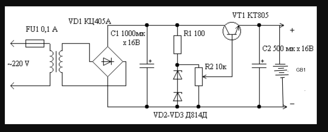

    Ваш конденсатор не нужен,так как он устанавливается паралельно аккумулятору.
    А как известно,аккумулятор является родным братом конденсатора,есть некоторык заморочки,но можно сказать,что аккумулятор и конденсатор это почти одно и тоже.

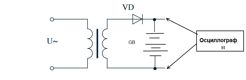

    Я говорил о конкретном случае,и потому буду категоричен и даже очень.
    Вот посмотрите на схему.
    Какая нахрен разница, какое сопротивление аккумулятора GB1 ,если он подключен паралельно конденсатору C2.
    Нахрена там конденсатор ,если аккумулятор своей сумасшедшей емкостью и так сгладит все что можно.
    Пы сы
    схема не та ,что в устройстве,а взята классическая схема бп ,для внесения ясности.
    Да возьмите однополупериодный блок питания посмотрите что покажет осциллограф!
    А он покажет идеальную планку без намека на пульсации.

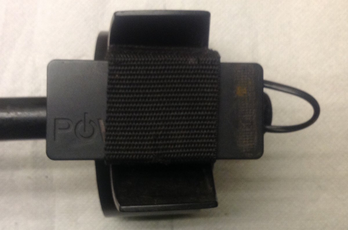

    Камрады все работает как часы, за сезон несколько раз заряжал на всякий случай ибо дождаться окончания заряда надоедало ждать, хватает надолго точно не знаю насколько.

    Тема старая но ! Все работает по сегодняшний день.

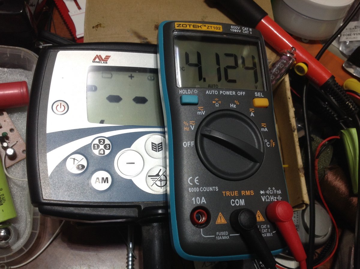

    Глянул на плату "х-терры" - там есть "поднималка" напряжения, базируется на индуктивности L103. Поэтому я бы посоветовал питать "х-терру" напрямую от одного аккумулятора 18650. Попробуйте. Напр. у "аськи" подобная "поднималка" поднимает и стабилизирует напряжение до "бортового" напряжения 8 В, начиная с 3 В входящего напряжения. Хожу с АСЕ 250 на одном noname-аккумуляторе 18650 уже 3 года. Делал замеры времени - 15 часов непрерывно и не выключая.

    Смотрел-смотрел схему и не нашел эту индуктивность на ней. Возможно эта L103 отвечает за подсветку, потому что 3,3 В не хватит даже на красный светодиод, вот они и подняли напряжение с помощью преобразователя DC-DC с этой индуктивностью. Схема малость не понравилась, по ней получается, что напряжение питания - 3,3 В, т.е. они понижают входное напряжение, стабилизируют, ну там еще расщепитель напряжения стоит - это для нормальной работы ОУ задается средняя точка. Не понравилось именно заниженное питание, даже у "аськи" - это 8 В.
    Но все равно, касаемо единственного 18650 - смело втыкайте только один, схема подрежет напряжение с этого аккумулятора до 3,3 В и все будет спокойненько работать. Индикация будет, что очень низкое напряжение, но на работу это не повлияет, потому что все равно окажется в пределах нормы.

    Работает, показывает низкий заряд и переодически издает звук "низкий заряд" - и это неприятно..
    На приборе напряжение на аккумуляторе. Работает и от 3.9в, завтра на работе проверю нижний предел ради интереса.
