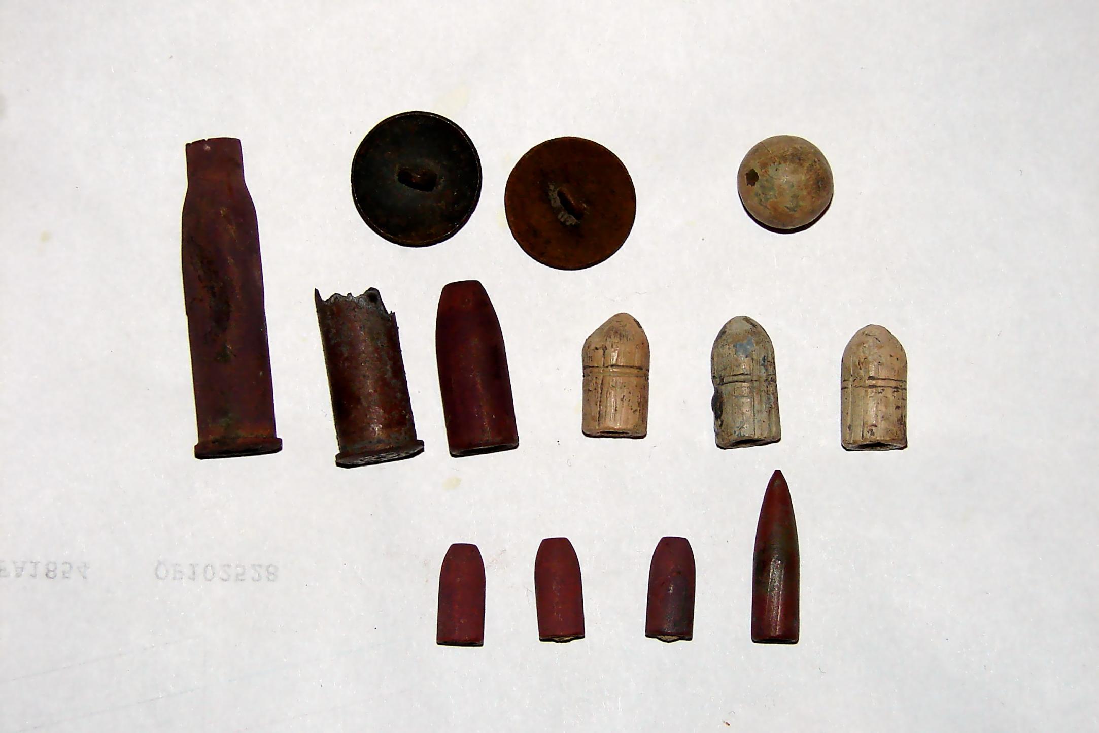

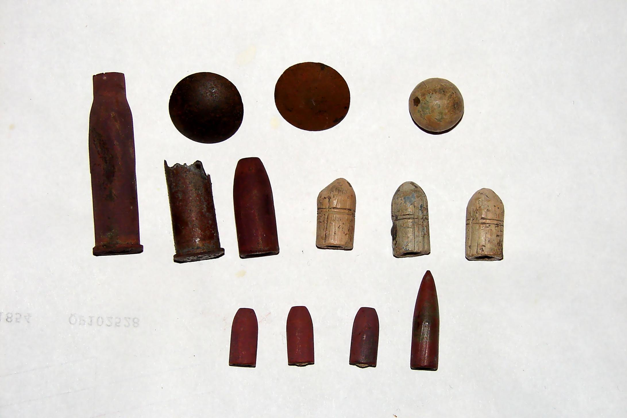

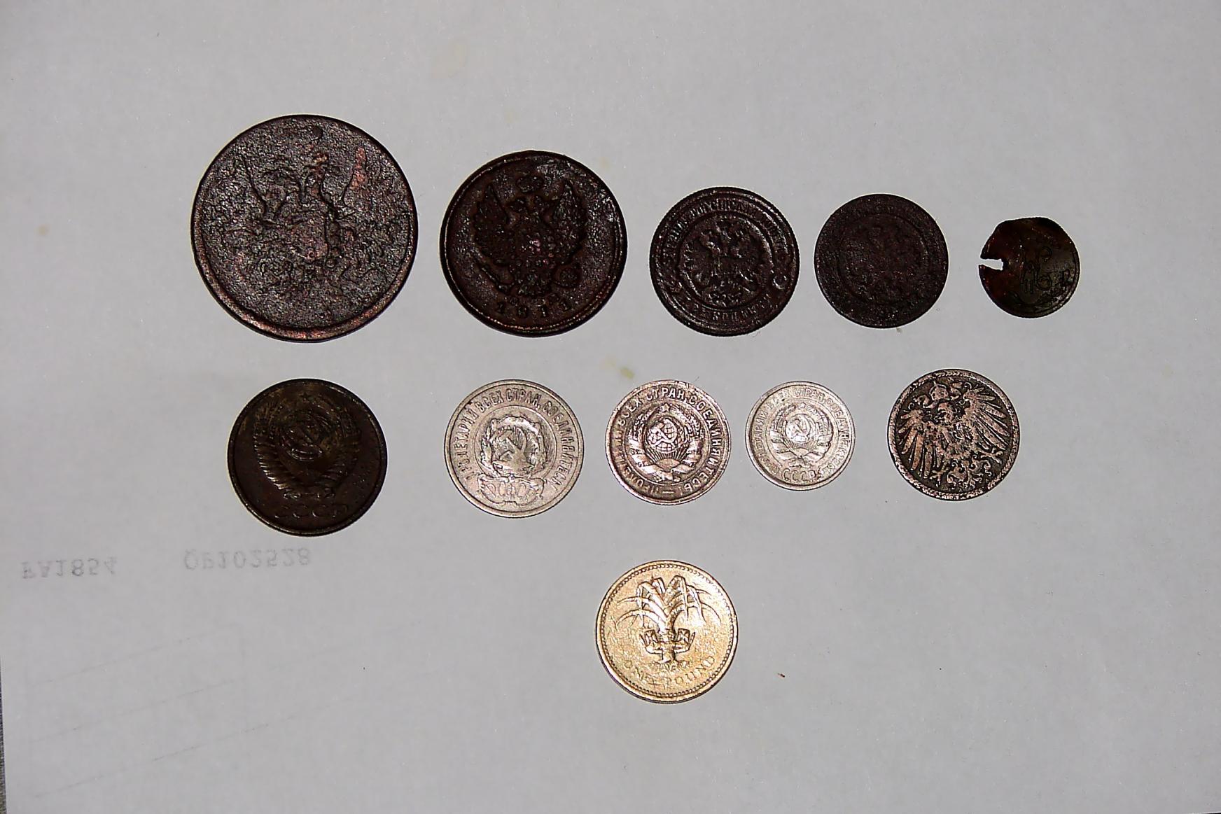

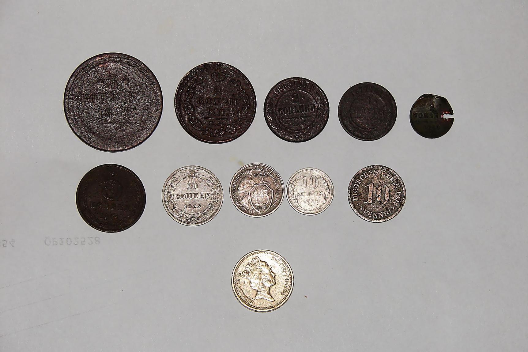

    То что было поднято АСЕ 250 на прошлой неделе в суботу с 9 до 12 дня тобишь за три с небольшим часа, рядом ходили с хваленым Кардиналом и Кощеем (да глубоко Кардинал видит... толко один чермет :D к сожелению...) Кощей тоже кроме гвоздей ничего не поднял.
    Специ конечно скажут фарт был, место такое попало, или операторы Кардинала и Кощея не опытные. А по мне так Гарет очень хорошо заточен на монеты ну и цветмет с маломальским опытом на раз опредиляешь.
  23. Валерий Ч
    Валерий Ч Stabsfeldwebel
    868
    Dios, Кардинал такие монеты (медь и не очень мелкое серебро) "видит" отлично.
    С ним труднее искать, чем с Асей, нужен опыт.
