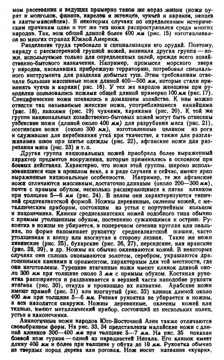

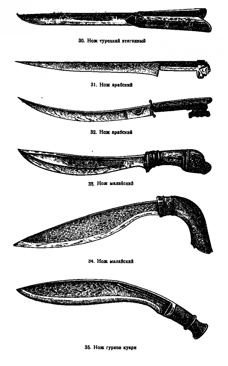

    Отвечаю сам себе на свой же вопрос о длине клинка БОЕВОГО кукри...:)(всё-таки нашел)
    ---,Действительно в своей книге Устинов указал длину клинка БОЕВОГО кукри как 400 мм и более. при толщине обуха до 10 мм(рис.35)...

    Прилагаю фото страниц из книги Устинова с упоминанием кукри
