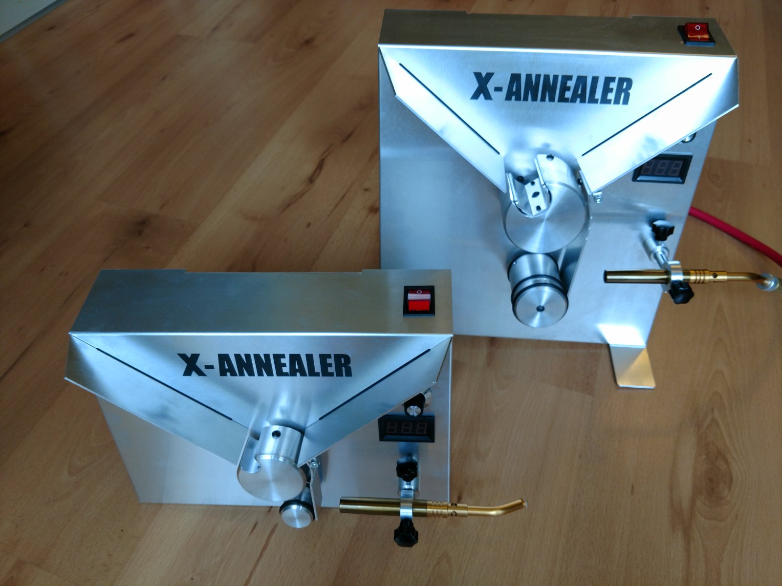

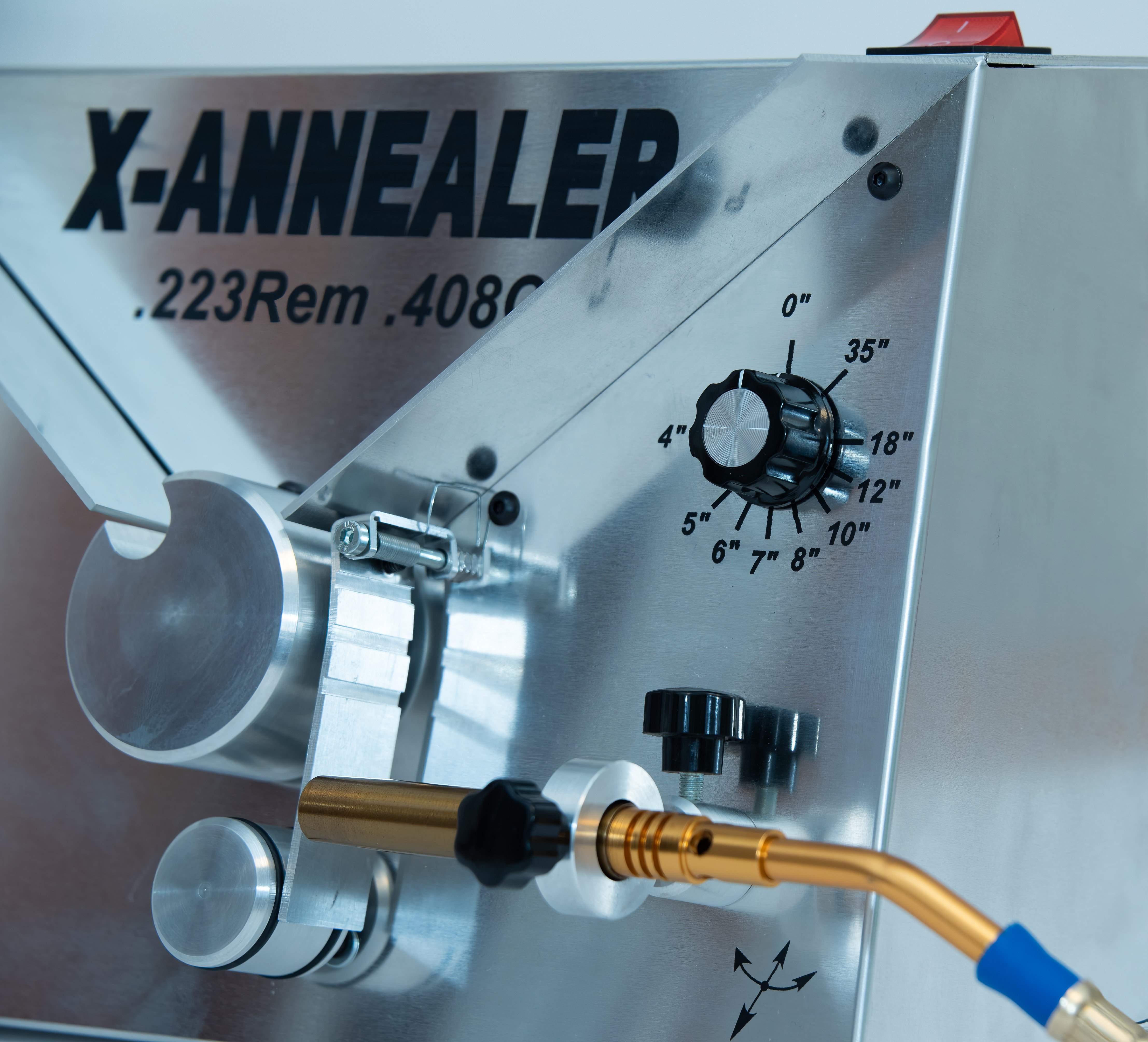

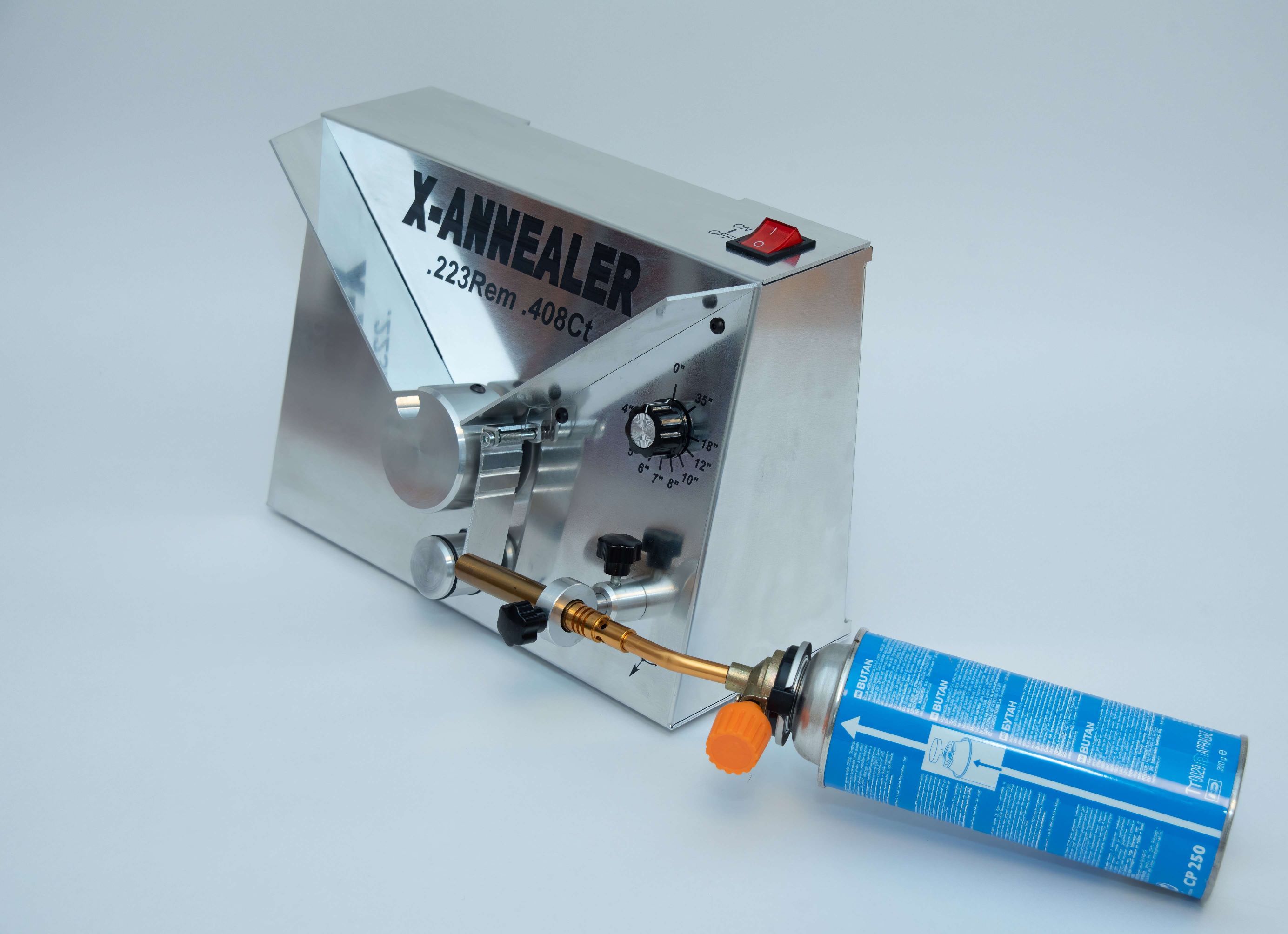

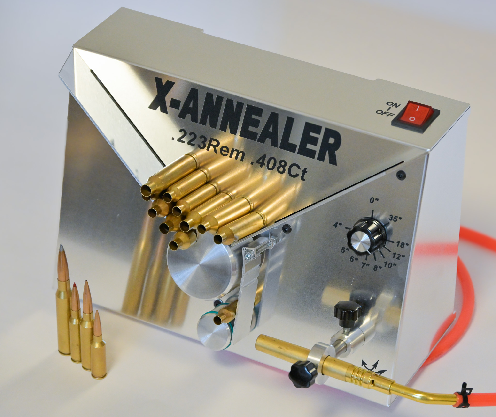

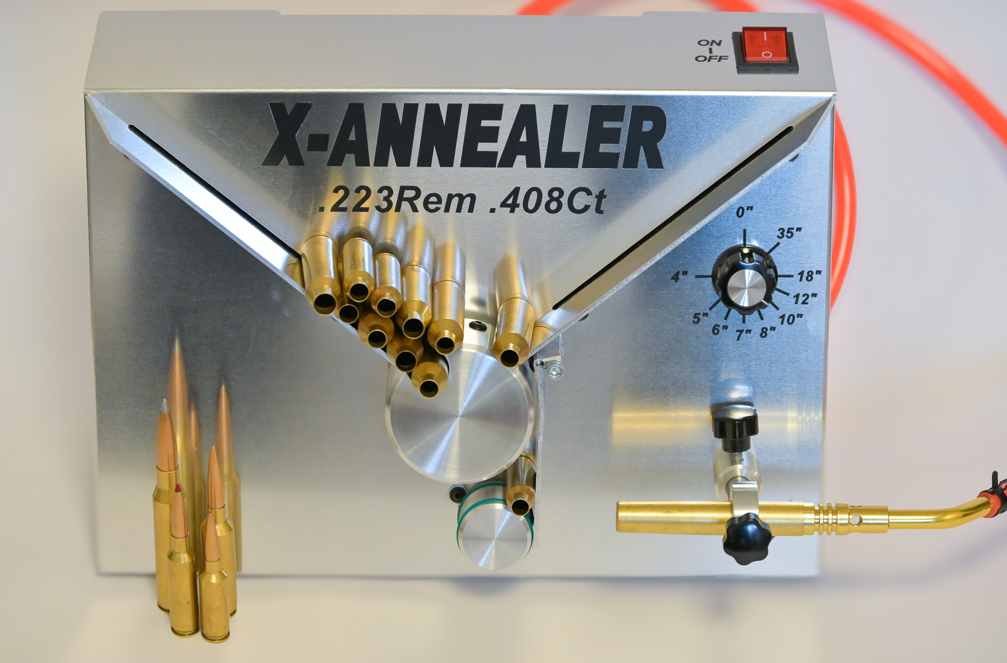

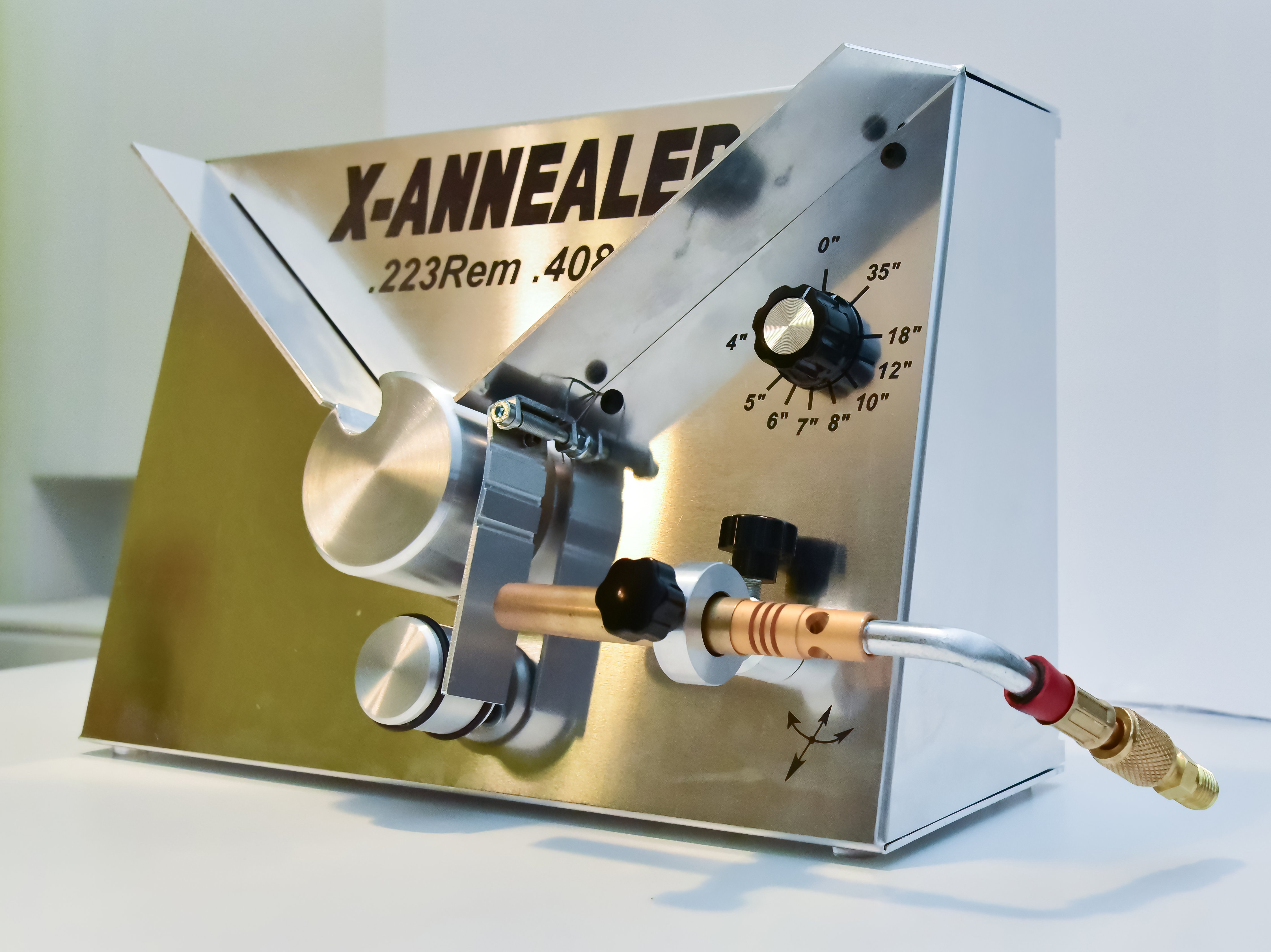

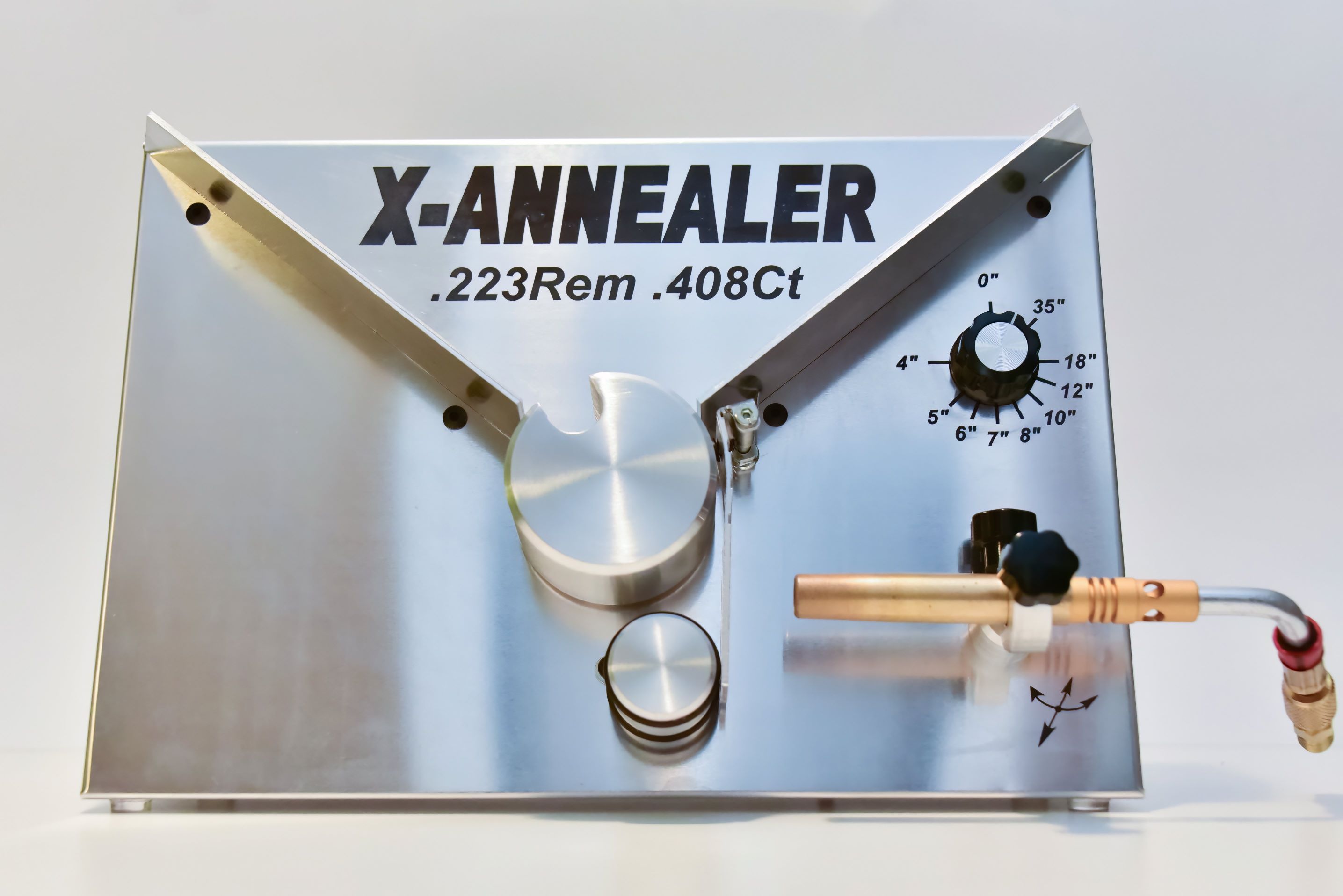

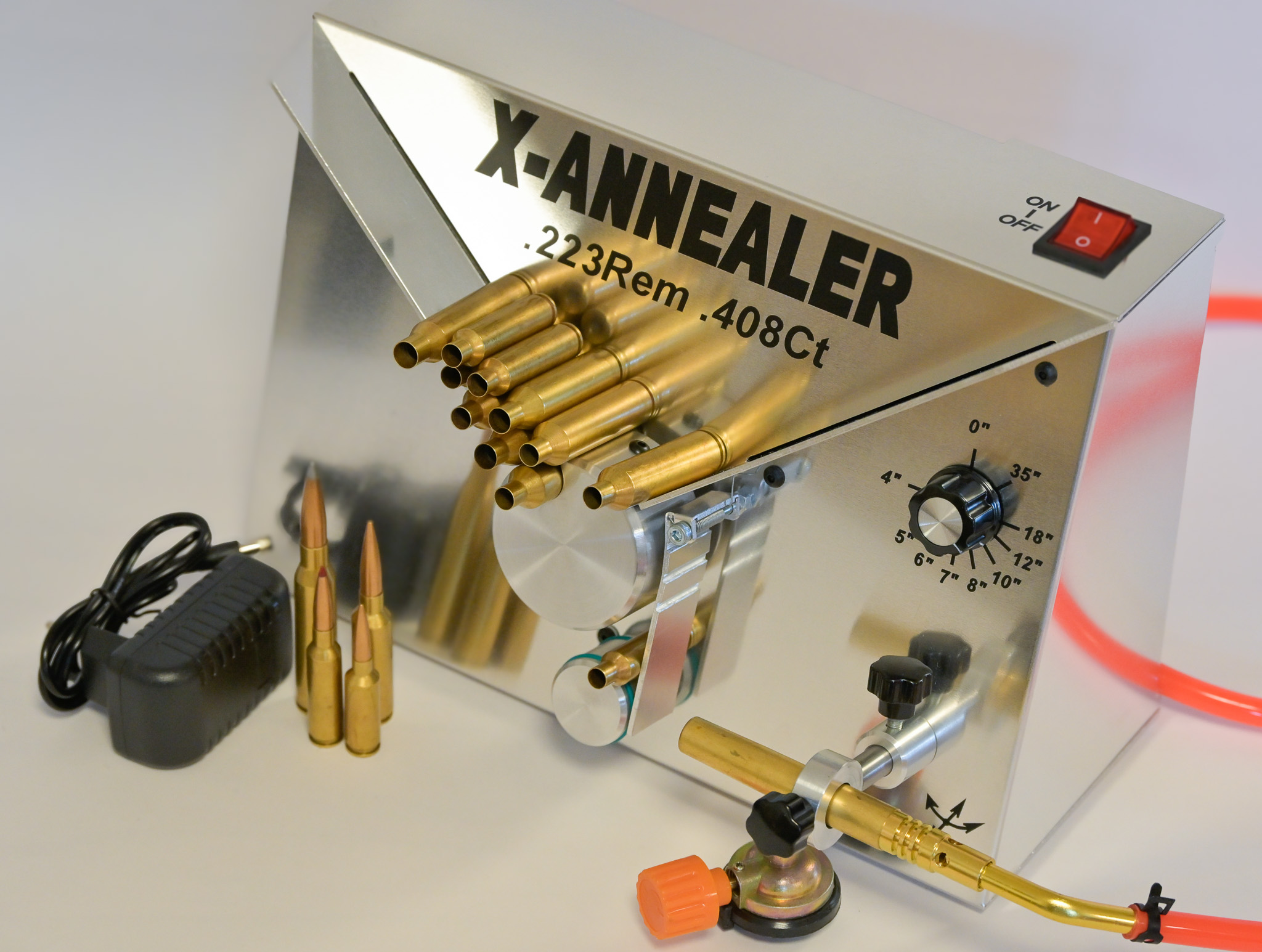

    Автоматична установка для відпалювання гільз.

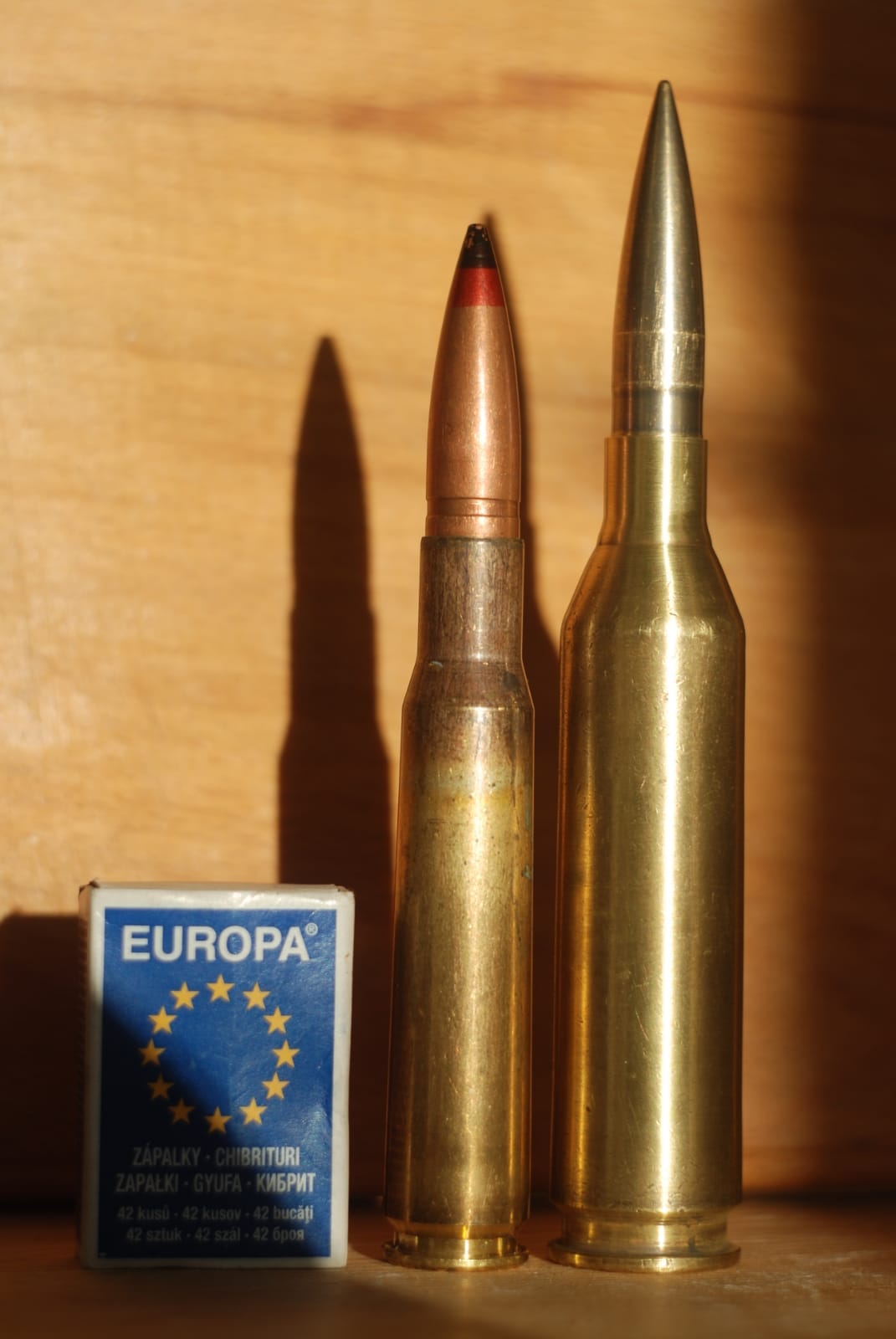

    Для калібрів .222Rem до .408Cheytac включно.
    Під замовленнядля для калібрів .50BMG 12.7х114HL.

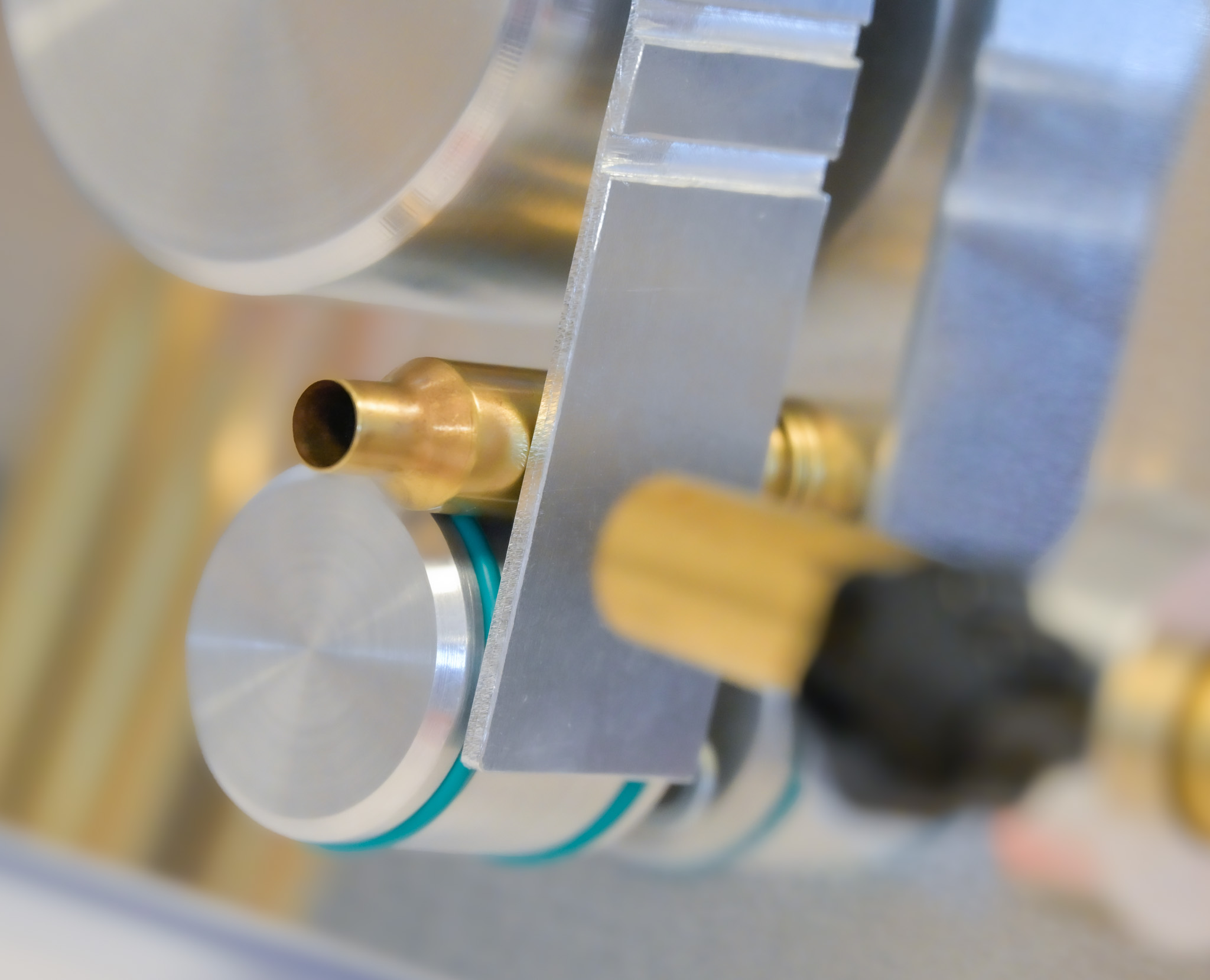

    Автоматична подача гільз в зону відпалювання, та видалення після завершення процесу.
    Ємність бункера подачі за одне завантаження:
    - .222Rem - 200шт;
    - .408Cheytac - 25 шт;
    Час пербування гільзи в зоні відпалювання 3-12 сукунд.

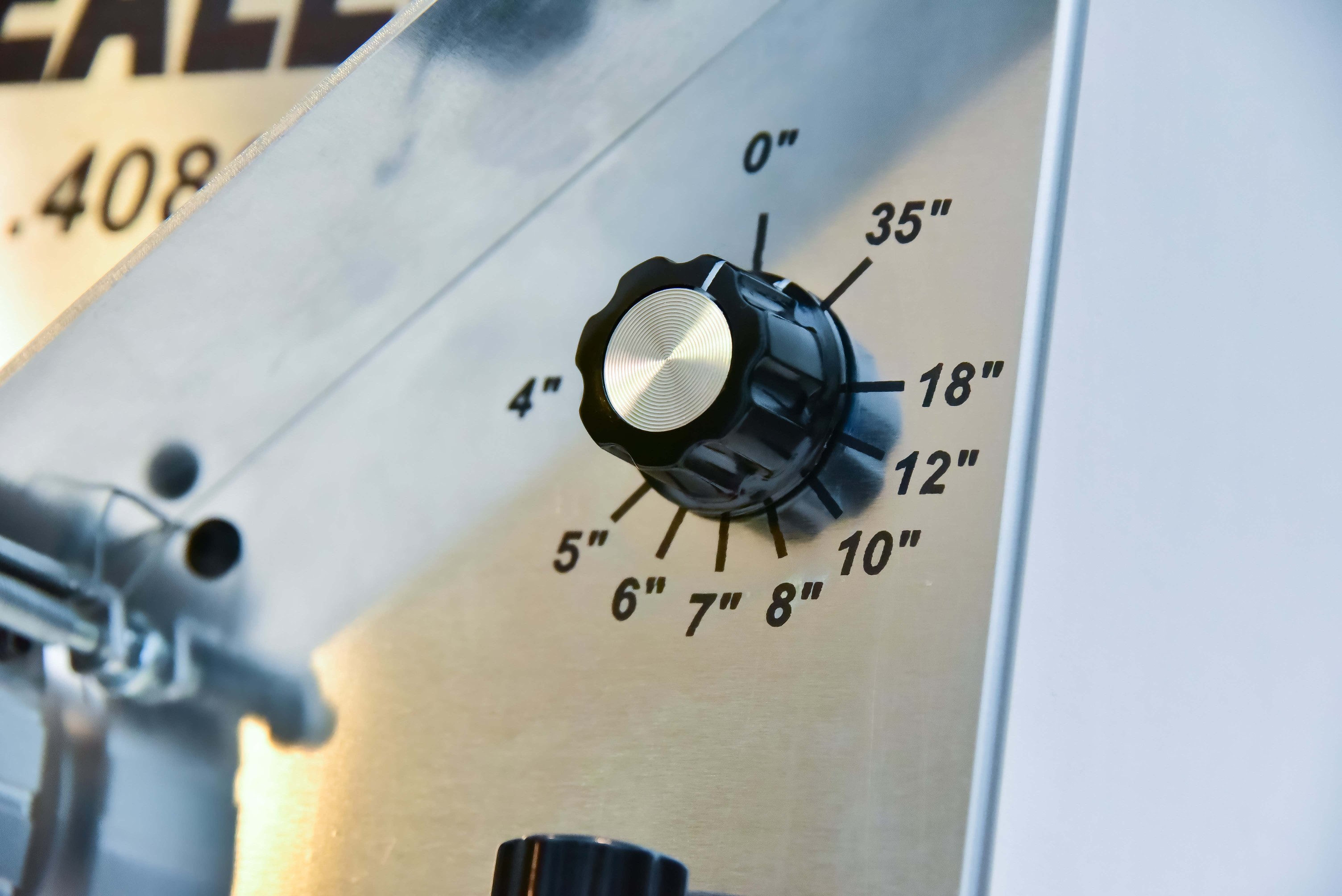

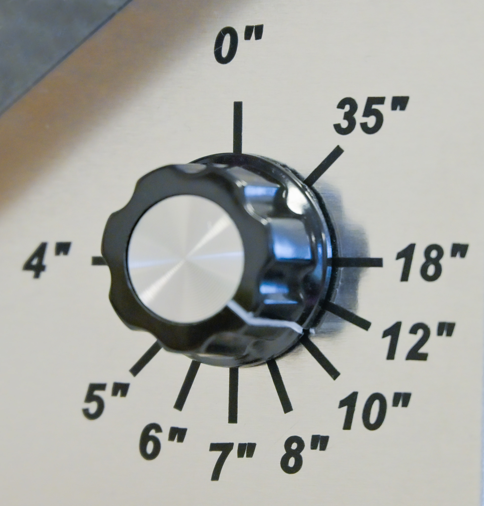

    Плавне регулювання швидкості роботи установки.

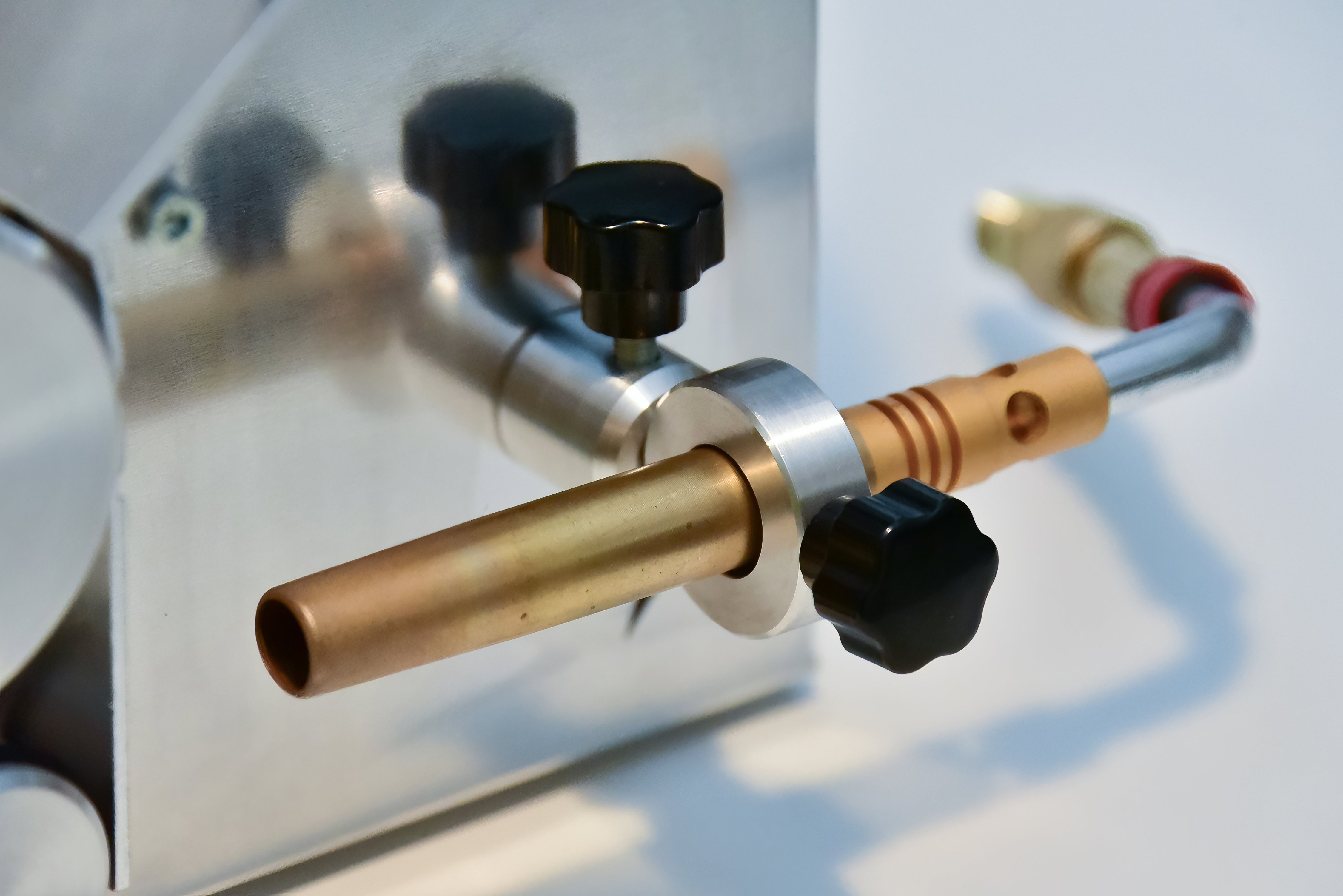

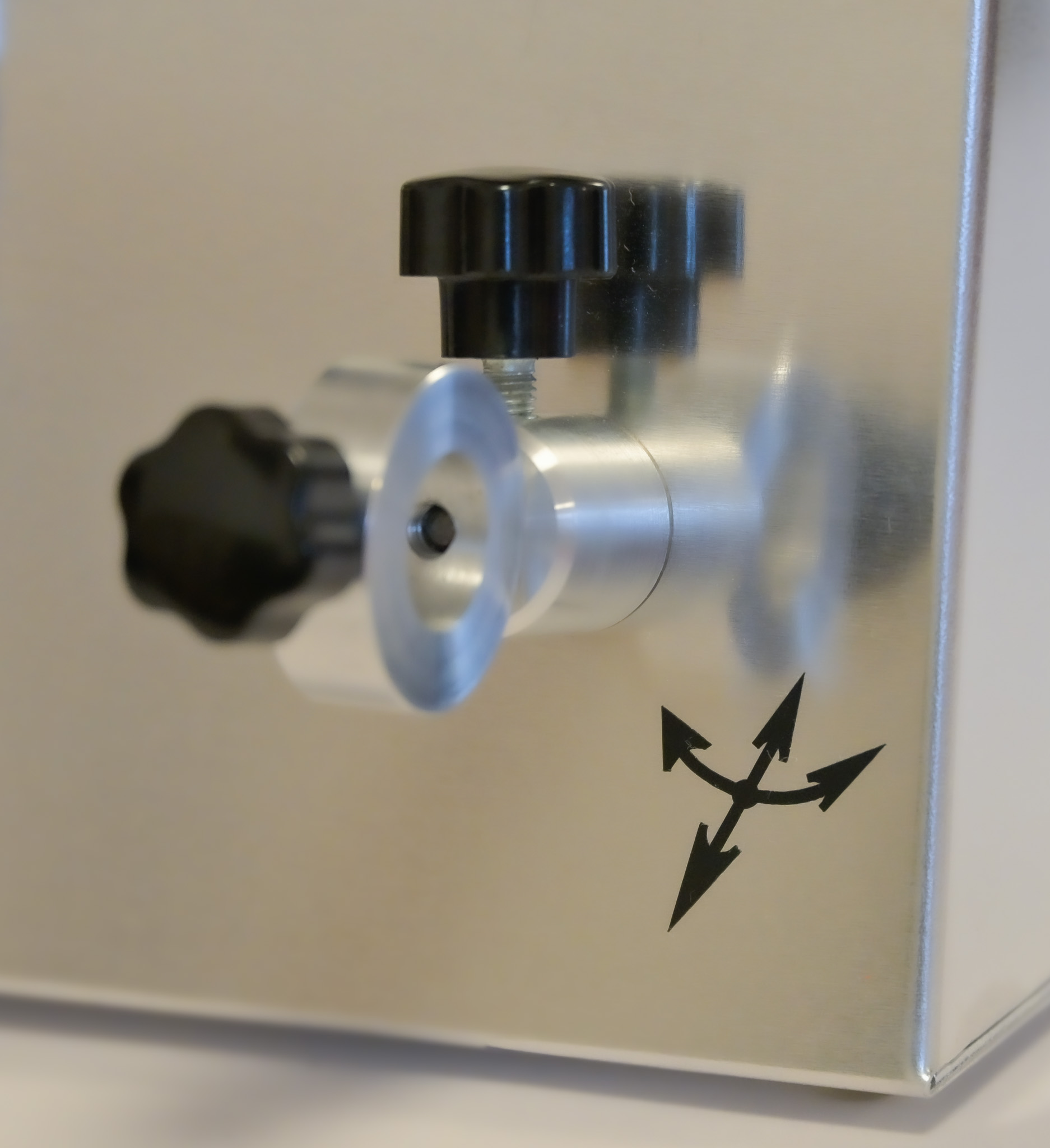

    Регулювання газової горілки в трьох просторових площинах.
    Відпалювання проходить за допомогою газу пропан-бутан.
    Можливість використання різноманітних типів гозових балонів для них.
    Монтажний діаметр сопла горілки до 15 мм.

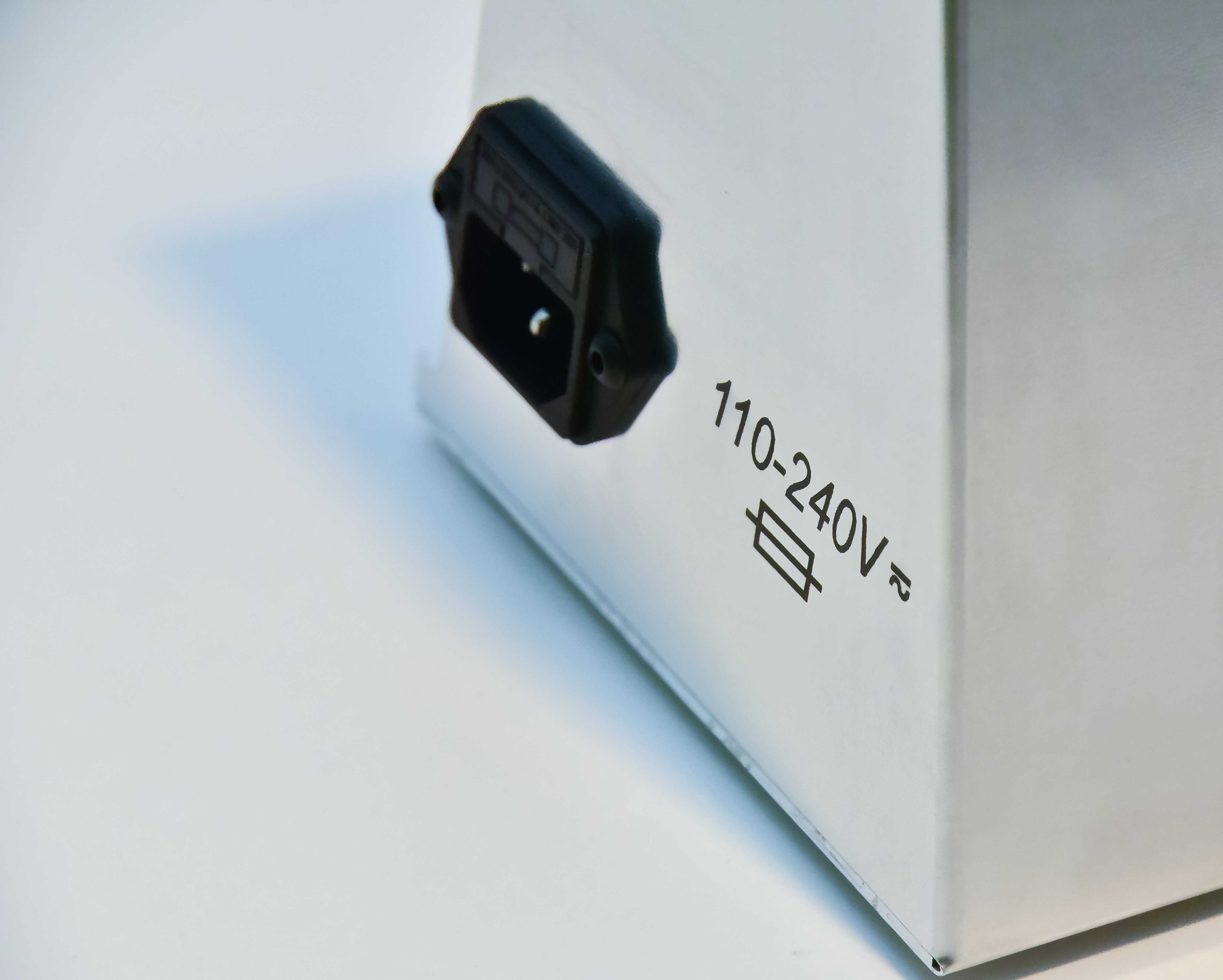

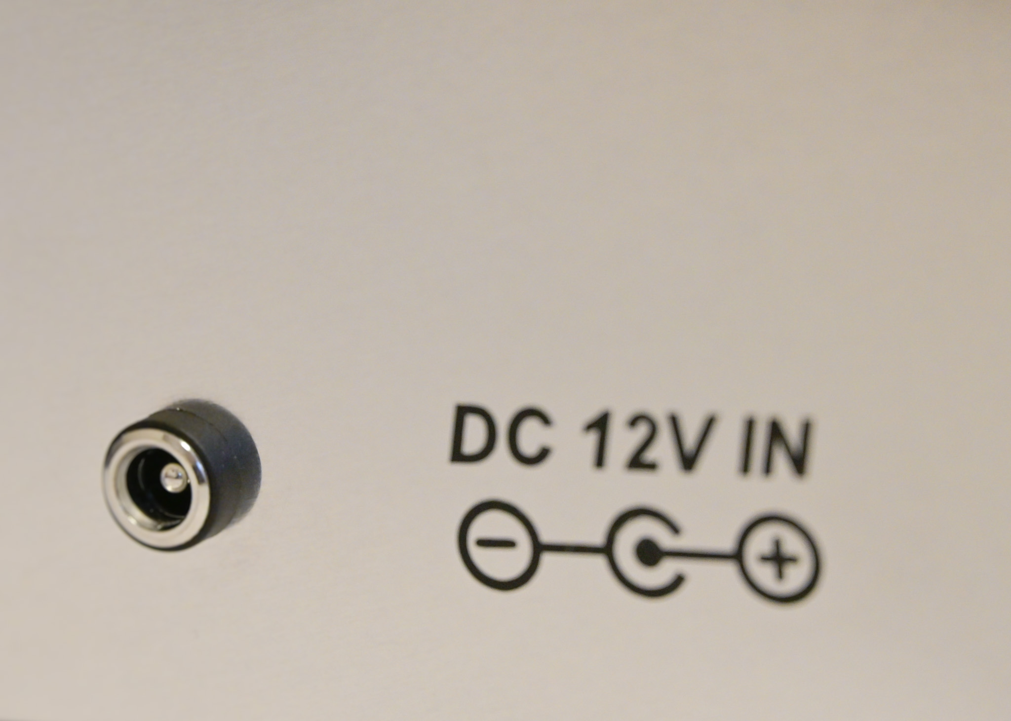

    Живлення 110/220 Вольт.
    Вартість установки для калібрів .223-.408 - 349 USD.
    Вартість установки для калібрів .50BMG 14.5HL - 399 USD.

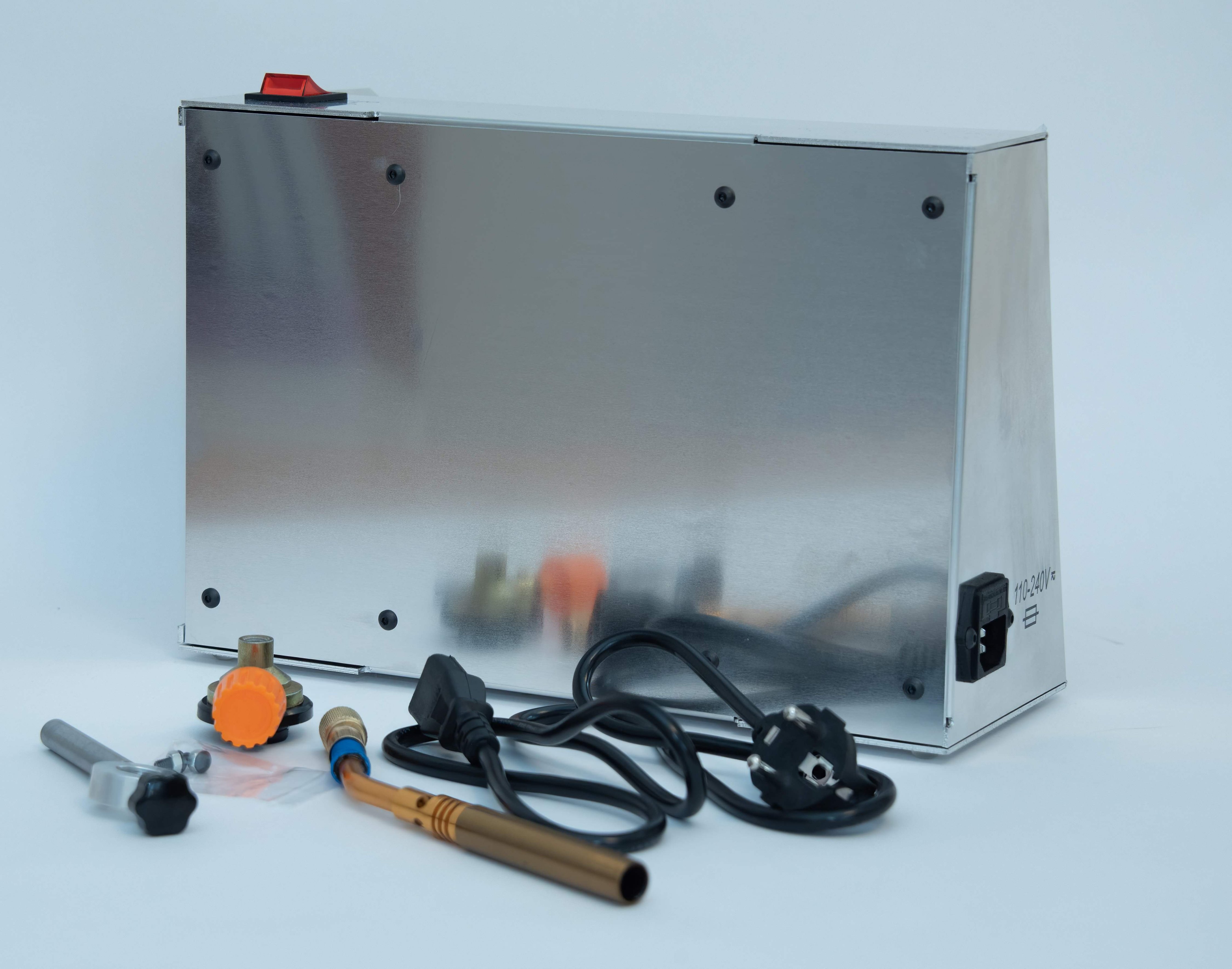

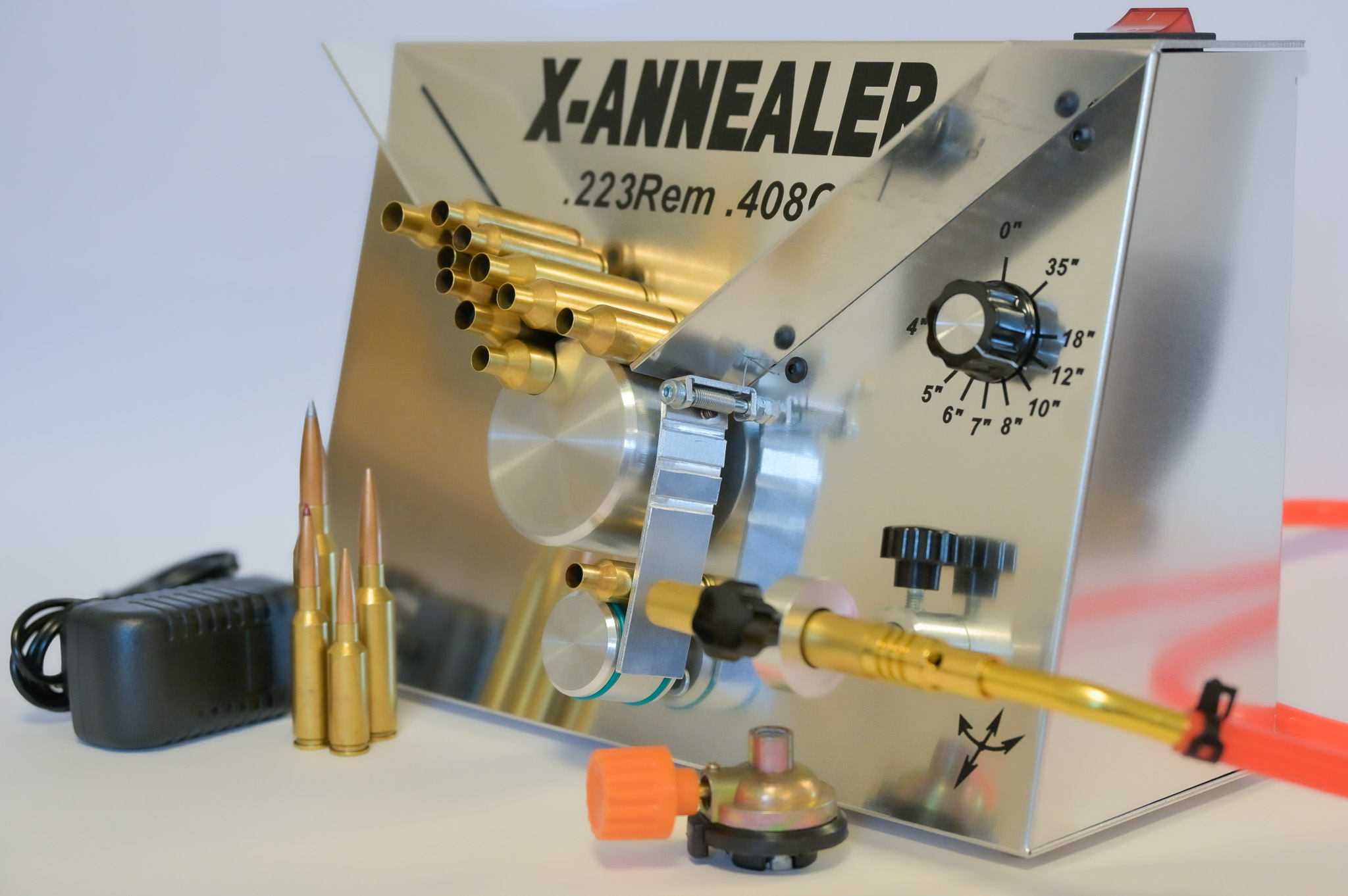

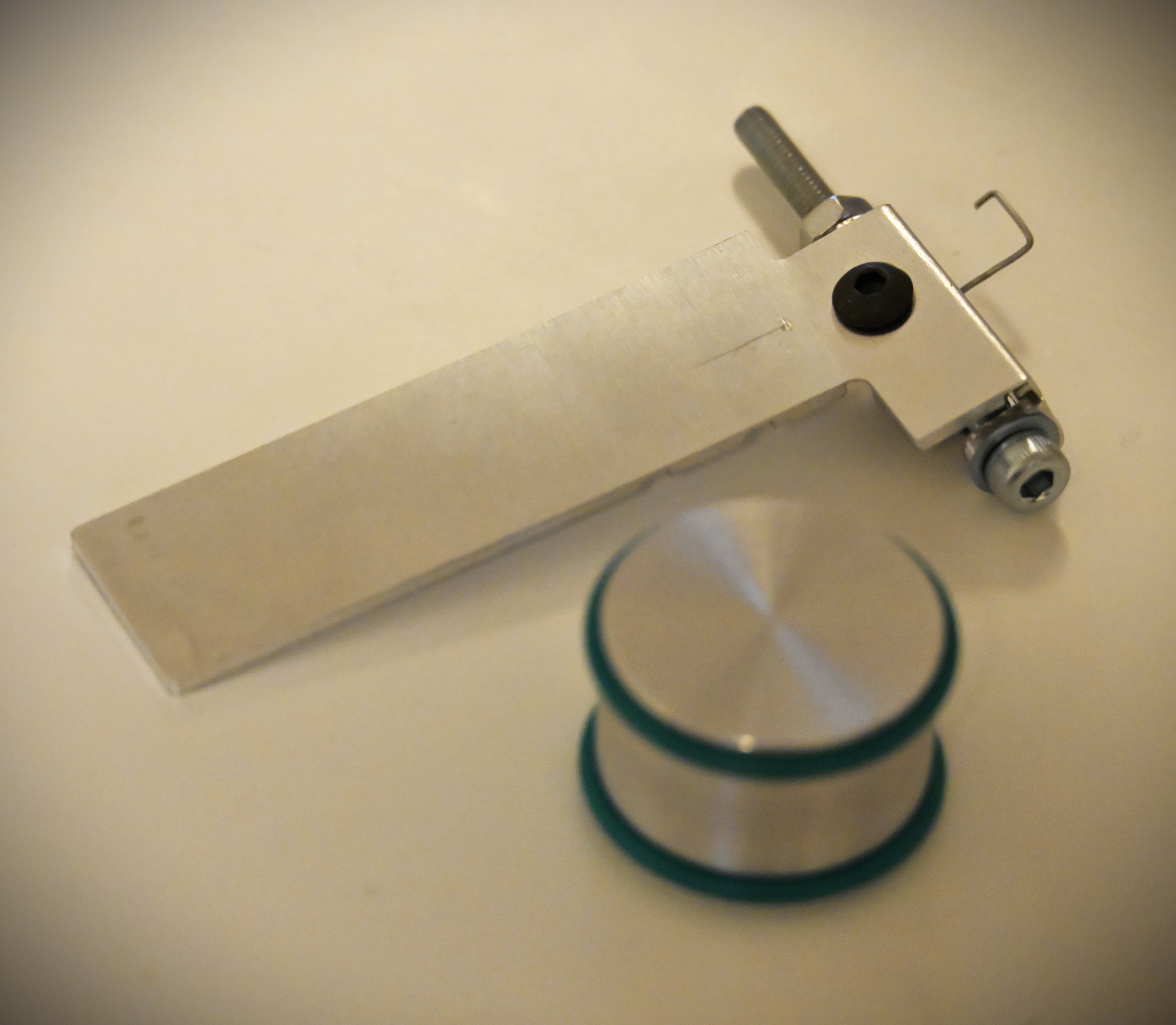

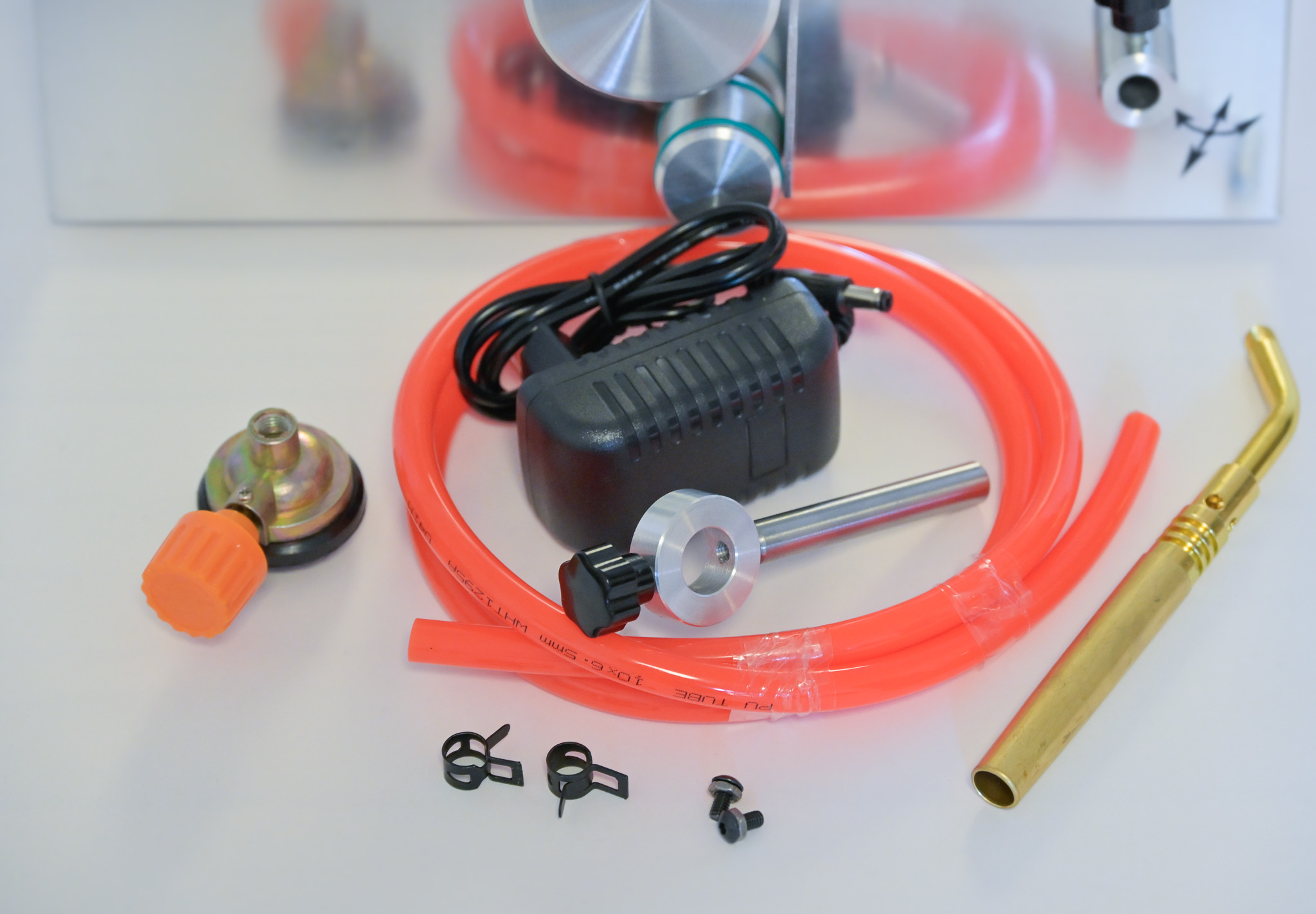

    Комплектність установки:
    - установка для відпалювання гільз - 1шт.
    - тримач горілки - 1шт.
    - горілка газова - 1шт.
    - цанговий приеднувач до горілки газової -1шт.
    - зєднувальний шланг -1шт.
    - хомут затискний - 2шт.
    - кабель живлення 110/220 В - 1шт.
    - гвинти для калібрів сімейства .223Rem - 2шт.

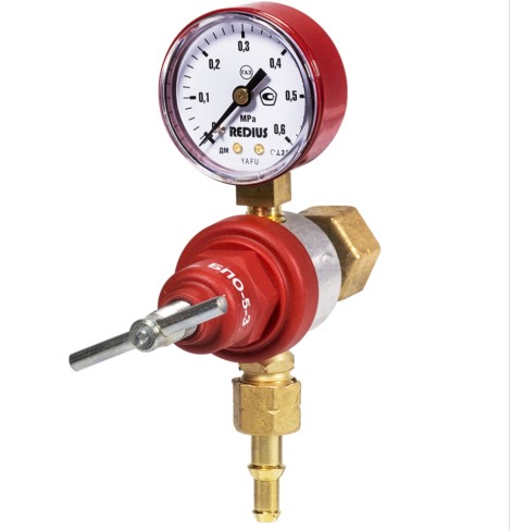

    Рекомендований до використання газовий Редуктор пропановый БПО-5-3 - не входить в комплект до приладу!!!
    Купить редуктор пропановый БПО-5-3 - ООО «ТД «Реком» (Rekom)

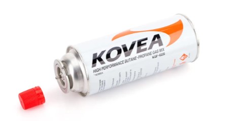

    Рекомендований до використання балон цанговий - газ бутан пропан
    Баллон газовый Kovea (220гр) купить в Украине, цена | Интернет-магазин Kovea-ua.com

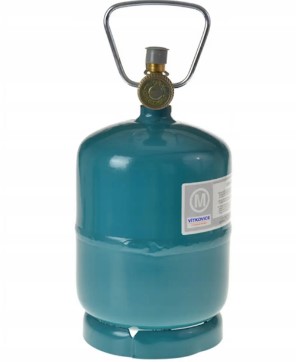

    Рекомендований до використання балон газовий пропан.
    Не входить в комплект до приладу!!!
    Балон газовий 1 кг 2,4 л Пропан-бутан

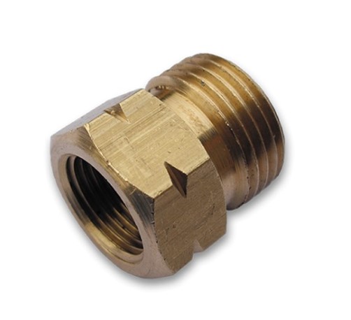

    Перехідник для заправки та зєднання редуктора з баллоном, з різьбленням 3/8" (16мм) на 21,8 мм ліва - не входить в комплект до приладу!!!
    Перехідник
    Використані матеріали для виробництва приладу.
    1. Алюміній Т7075.
    2. Нержавіюча сталь 30х13.
    3. Вуглецева конструкційна сталь СТ 45.
    4. ABS пластик.
    5. Термостійка гума.
    6. Карболіт.
    Використані для виробництва матеріали не токсичні в режимі предбаченого використання по призначенню.

    Отримав, випробував. Дякую! Трохи фідбеку:
    - виключно якісне виконання, взагалі не виглядає як штучне виробництво
    - перехідники в комплекті. Без них сумніваюсь, що вийшло б підключити. Саме таких знайти у продажі не вийшло.
    Побажання по вдосконаленню:
    - горілка (не та, що ви подумали)) в комплекті дає один потік полум'я. В неї нема внутрішнього язика, за яким значно легше налаштувати його довжину.
    - з підключенням до газбалона прийшлось розбиратись пару днів. Хотілось би хоч якийсь мануал. Якщо не шариш в газовому обладнанні та стандартах різьб, то багато нового прийдеться взнати.

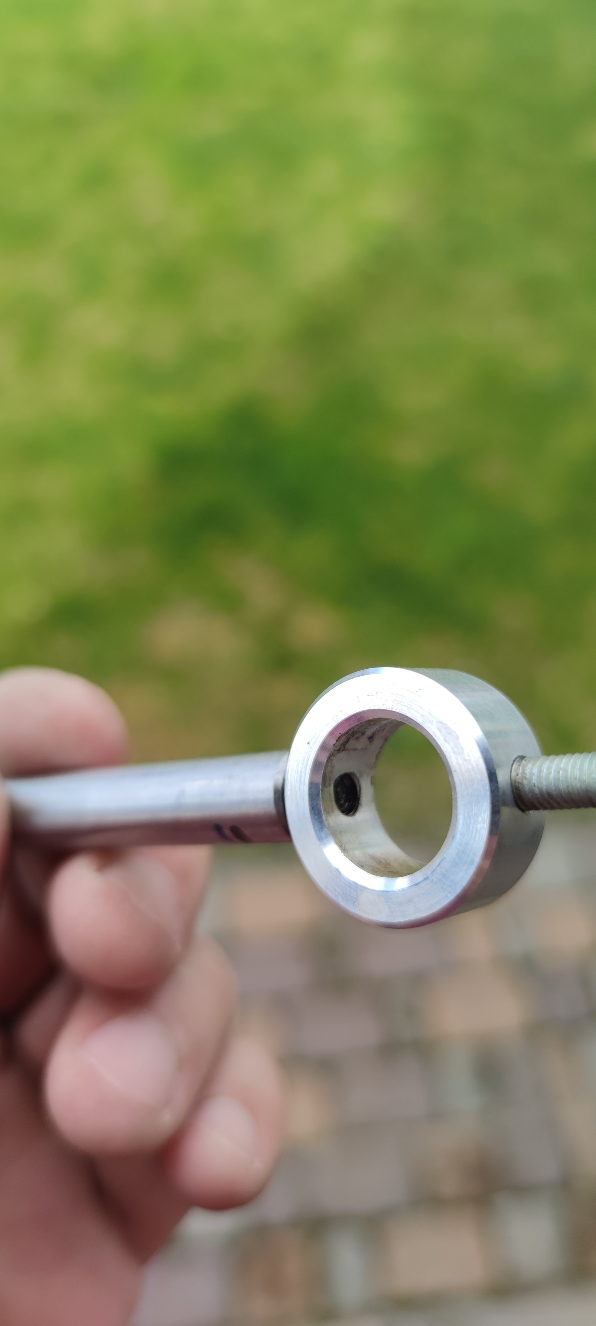

    - після певного часу (десь 30 гільз) від температури послаблюється кільце кріплення горілки (та не тієї!)). Вона провисає під своєю вагою і полум'я трохи опускається відносно гільзи. Приходиться чимось придавлювати шланг.
    Але в цілому враження дуже позитивні.

    1. Горілка що йде в комплекті - виконує покладені на неї завдання)))).
    2. Горілка та газова арматура по суті може бути використана й іншого виробника, це все можливо вирішити....
    3. Постійно підтримую користувачів моєї продукції, порадами по підключенню та налаштуванню.
    4. З кільцем кріпленння - не зовсім зрозумів де саме йде прослаблення. Прошу Вас пояснити цей момент більш розгорнуто. Буду це вичати та приймати рішення по вдосконаленню установки.
    З Повагою Анатолій.

    )) тут більше питання про те, як виробник сприймає відгуки від користувачів. як "наїзд" чи як можливість покращитись. якщо перше, мені далі ця дискусія не дуже цікава. я інколи ідеаліст, тому хочеться вірити, що чимось допомагаю вітчизняному виробнику стати краще, навіть у порівнянні зі світовими виробниками. з часом ринок все одно все розставить на свої місця.
    1. то є так. але і горілка на звичайному одноразовому балоні це завдання виконує в комбінації з гільзою, яка крутиться в шуруповерті ;) інше питання - зручність використання. коштують ті горілки, не думаю, що сильно по-різному.
    2. і 3. без вашої допомоги по телефону взагалі б не вийшло підключити і відгук був би іншим) але це тупо незручно. і вирішується простеньким мануалом на 1 лист а4 або коротеньким відею на ютубі.
    4. при можливості зроблю фото і покажу деталі

    То де люфт кільця ?
    В місці зажиму штанги, чи в місці з'єднання кільця і штанги?
  12. Going_on
    Going_on Gefreiter
    90
    Ukraine
    У місці з'єднання кільця зі штангою. Гляньте відео, там видно
  13. Продавец Rem700
    Rem700 Stabsgefreiter
    101
    1234
    Зрозумів - зауваження прийнято і буде виправлене.

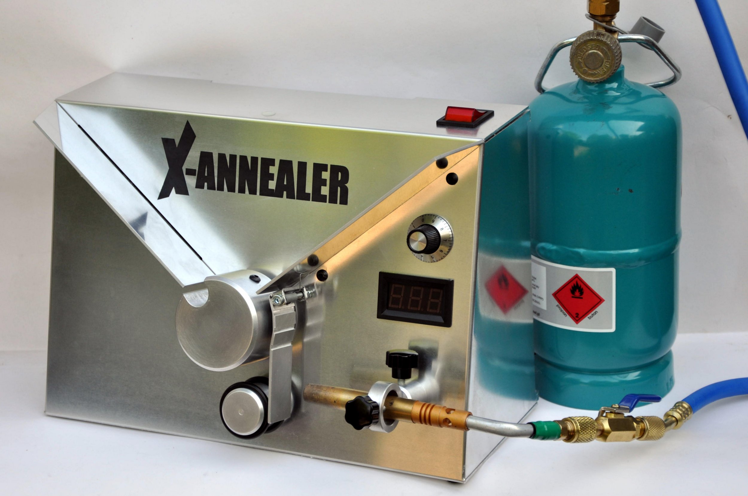

    Завершено проєкт машини для відпалювання гільз калібрів .50BMG 12.7х114HL

    Доброго дня, а як горілку яка була у комплекті приєднати до шланга? Бо від туристичного балона вона не працює, мабуть така якісна. Більшого діаметру, як на Вашому фото в кронштейн не лізе по діаметру (Ви би привели фото товару у порядок, якщо за роки воно вже змінилося, та виглядає зовсім не так)

    X-Annealer .223Ren-.408CT
