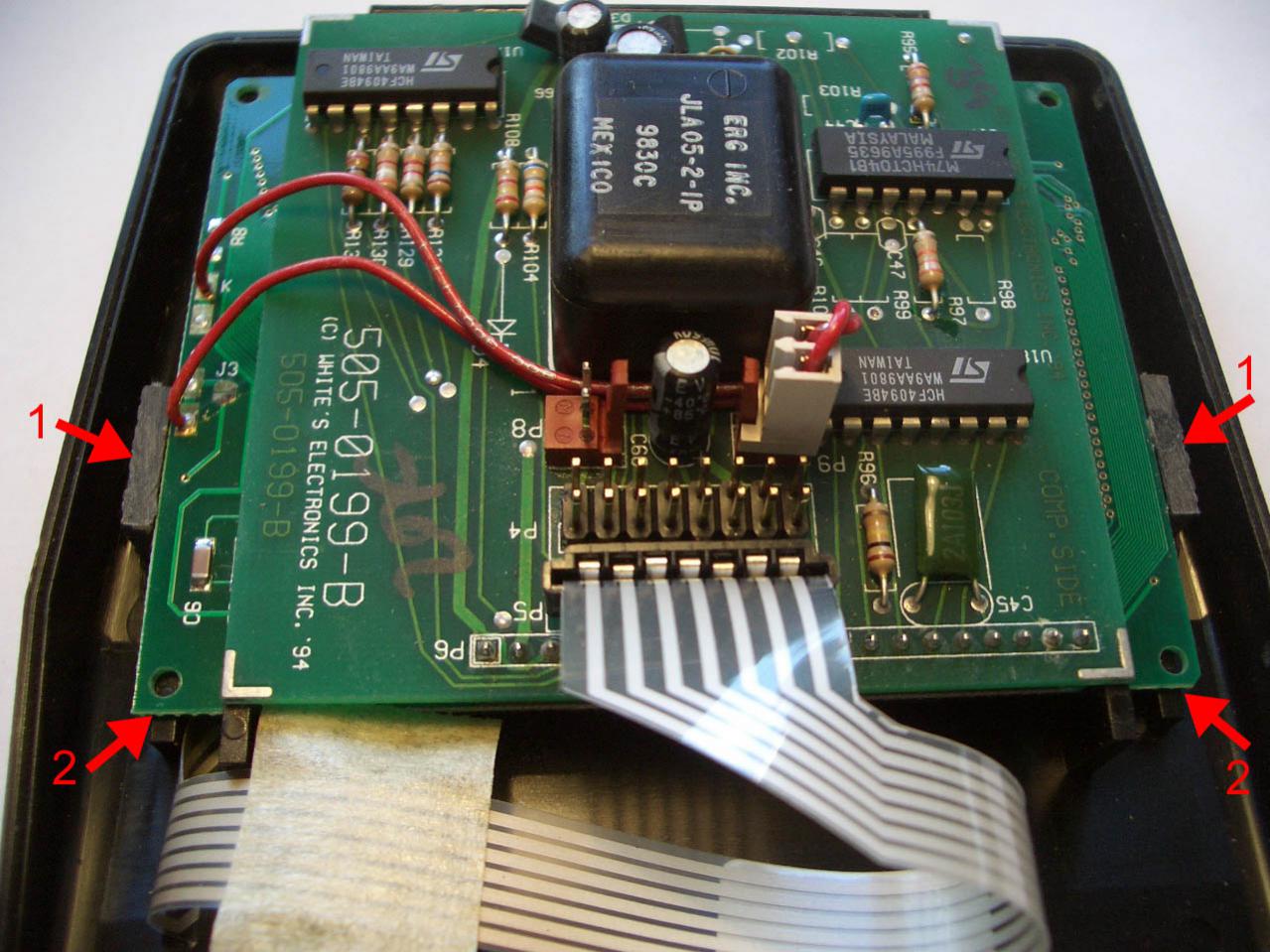

    вопрос был задан в личку, но я отвечу здесь. от некоторого воздействия, тряски ли удара, ломаются верхние штырьки на которых лежит плата интерфейса (к ней идет плоский кабель от клавиатуры). эта плата в результате свободно провисает. а это не есть гуд для хорошего контакта, да и может вести к замыканию. что делать в таком случае. либо проложить поролон между платами, даже и картонка сойдет на худой конец, в качестве изолятора. либо - как лучший вариант - приклеить полистирольные упоры, вместо сломанных, как показано на фото.
  17. kt315
    kt315 Stabsfeldwebel
    1.536
    Base 211 Neuschwabenland, Antarctica
    для сборки корпуса, а она, в силу вышеуказанной причины, несколько проблемна (надо точно удеживать платы по центру), вклейте такие вот вспомогательные упоры [1], совместив плату по центру относительно нижних двух выступов [2].
