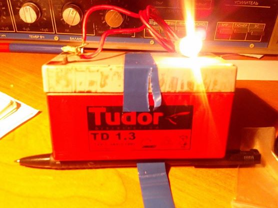

    Правильно надеетесь. Знаю. А вот вам не мешало бы почитать первоисточники. Гелевые аккумуляторы необслуживаемяе, не боятся вибраций и работают в любом положении. Восстанавливают работоспособность при посадке "в ноль", могут работать даже с расколотым корпусом. Более дешёвая модификация аккумуляторов со связанным электролитом - системы AGM (их обычно и используют, настоящие гелевые - редкость), не имеет двух последних достоинств, но в остальном прекрасно себя показали. У меня рекорд эксплуатации на импульсном приборе (причём бешенной) аккумулятора фирмы Tudor - 8 лет. И что характерно, он сдох после того, как я отказался от эксплуатации старого прибора, и он сезон отвалялся дома вне рабочего цикла, а то может и сегодня бы пахал.
    На снимке - как раз этот ветеран, которому отроду 10 лет. Лампочку на 130ма ещё тянет, но для прибора уже не годится.
    Аналогичными аккумами я комплектую свои "Варианты" - самым старым из них по 3 года - ни одного отказа.
