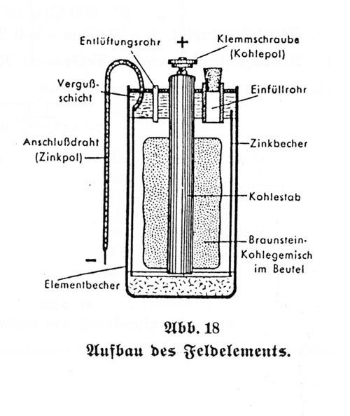

    батарейку как в гансфонарик карманный.
    вот крепеж. если очень надо могу уточнить, есть ксерокс с ориг. инструкции

    без нагрузки на батарейке 1.5в
    "das feldelement besitzt unbelastet zwischen seinen polen eine elektrische gleichspannung von 1.5 volt"

    Спасибо всем ! Интересно было бы взглянуть на инструкцию. Полтора вольта, вы уверенны ?
  13. Love Al.Ap
    Love Al.Ap Schütze
    127
    Израиль/США
    Ответ: Wehrmachts Feldtelefon
    Я не уврен!:) "Без нагрузки на батарею" єто означает работу без приема и передачи, а только для того, чтобі аппарат біл включен. Однако питание батарии идет еще и на питание микрофона и динамика.
    3 вольта имхо!
