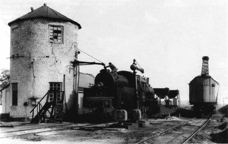

  17. dad
    dad Leutnant
    3.536
    Одесса, Украина
    я бы декларировал бы этот жетон как Wasserstation Kolonne 2, водозаправочная колонна 2. железная дорога во время войны являлось неотъемлимой частью успешного снабжения войск. на всем пути следования паровозы должны были дозаправляться водой. поддержание в работоспособности этих водозаправочных пунктов: помпы, трубопроводы, емкости для воды, электроснабжение, доставка воды, очистка воды от вредных примесей - все это требовало больших усилий специальных подразделений железнодорожных саперов. колонна 2 существовала реально, была образована 26.8.39 в Краилсхайме Crailsheim, как 2-я железнодорожная колонна водозаправочных пунктов, а 1.4.40 переименована в 192-ю железнодорожную роту водозаправочных пунктов.
    Buntara, kyltic, Alter Mann та 2 іншим подобається це.

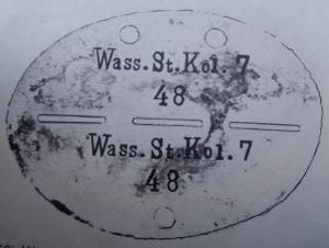

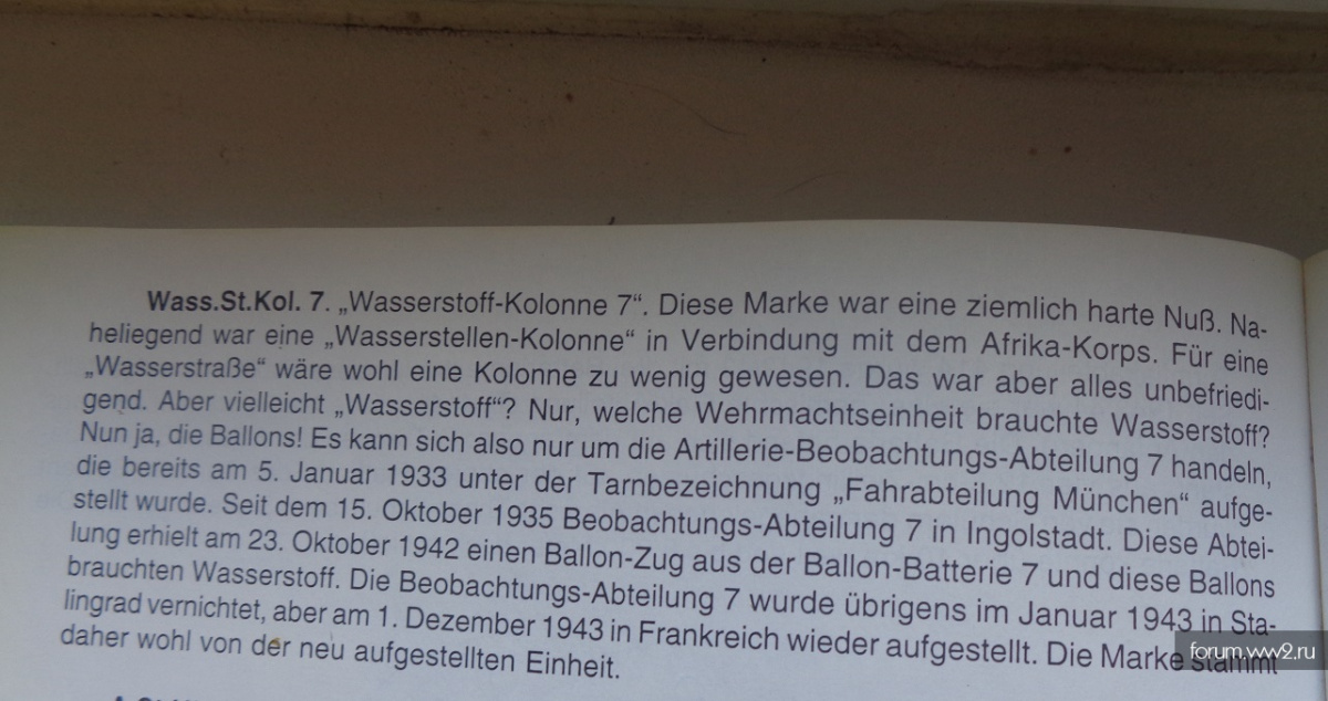

    Однажды небезизвестному Jean Höidal, автору справочника по личным опознавательным знакам Германии, попался на глаза жетон с набивкой Wass. St. Kol. 7, в котором он никак не мог разобраться, поэтому дал волю воображению. В конечном итоге он атрибутировал подразделение как Wasserstoffkolonne – водородную колонну в составе Beobachtungsabteilung 7 (дивизиона АИР), которая занималась перевозкой водорода для аэростатов.
    Эта интерпретация пошла в массы и активно распространялась, благодаря тому, что разные сайты копипастили друг у друга одну и ту же таблицу расшифровки немецких жетонов.
    За все время никто не обратил внимание на то, что у термина „Wasserstoffkolonne“ употребляемость практически нулевая, то есть это слово, кроме как в упомянутых таблицах и на онлайн-аукционах, фактически вообще нигде не встречается.
    Конечно, логика в ходе мыслей Хойдаля присутствовала. Немецкая армия располагала небольшим количеством отдельных батарей аэростатов артиллерийского наблюдения на механической тяге (Ballon-Batterie (mot.), кроме того в составе некоторых дивизионов артиллерийской инструментальной разведки также имелись батарея или взвод аэростатов артиллерийского наблюдения (Ballon-Zug). Для выполнения задачи по транспортировке водорода в организационно-штатную структуру батареи аэростатов были включены Gasstaffel I и Gasstaffel II – отряды подвоза водорода (если я правильно понял их предназначение), которые на специальных грузовиках доставляли баллоны с компримированным водородом для заправки аэростатов. Обратите внимание на название – не Wasserstoffstaffel или Wasserstoffkolonne, а именно Gassstaffel. Никакие водородные колонны в штатке батареи аэростатов не упоминаются.

    WASS. ST. KOL. 2 – расшифровывается как Eisenbahn-Wasserstations-Kolonne 2 - 2 железнодорожная колонна по техническому обслуживанию насосных станций (вариант перевода, на котором я пока остановился).
    Поскольку в то время чуть ли не основным транспортным средством для перевозок являлся железнодорожный транспорт, а именно паровозы, использующие в качестве двигателя паровые машины, остро стояла проблема огранизации быстрого, качественного и бесперебойного водоснабжения железнодорожных линий. На промежуточных станциях находились гидроколонки, у которых локомотив мог дозаправиться.
    Соответственно, Eisenbahn-Wasserstations-Kolonne занималась техническим обслуживанием и ремонтом насосных станций, от которых зависело водоснабжение железной дороги в целом. Всего таких колонн было 7.

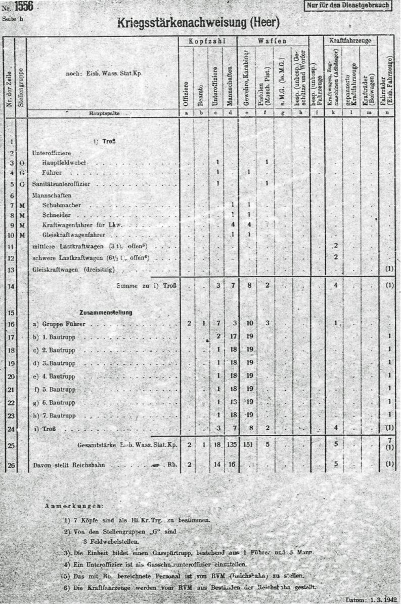

    Eisenbahn-Wasserstations-Kolonne 2 была сформирована 26 августа 1939 г в ХIII военном округе в городе Крайльсгайм за счет кадров Имперской дирекции железнодорожных перевозок г. Штуттгарт, за пополнение отвечало Генеральное командование V военного округа.
    26 декабря 1939 года Eisenbahn-Wasserstations-Kolonne 2 переименовали в Eisenbahn-Wasserstations-Kompanie 192 – 192 роту технического обслуживания насосных станций.
